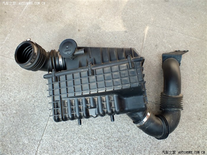

为便于作业,拆下空气滤清器总成,这个简单,断开与节气门的连接,拆两棵螺丝

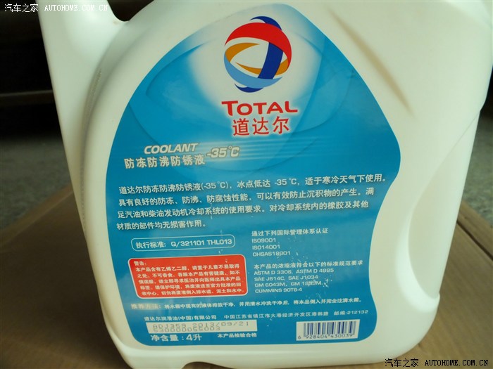

某迅网购道达尔4L装-35度防冻液两桶,手册上标示神车需加注7.2L,实加约6L,放水时已没有水流出了,可能有地方没放完

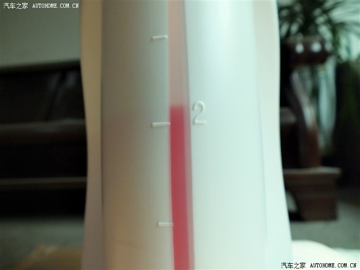

余有约2L

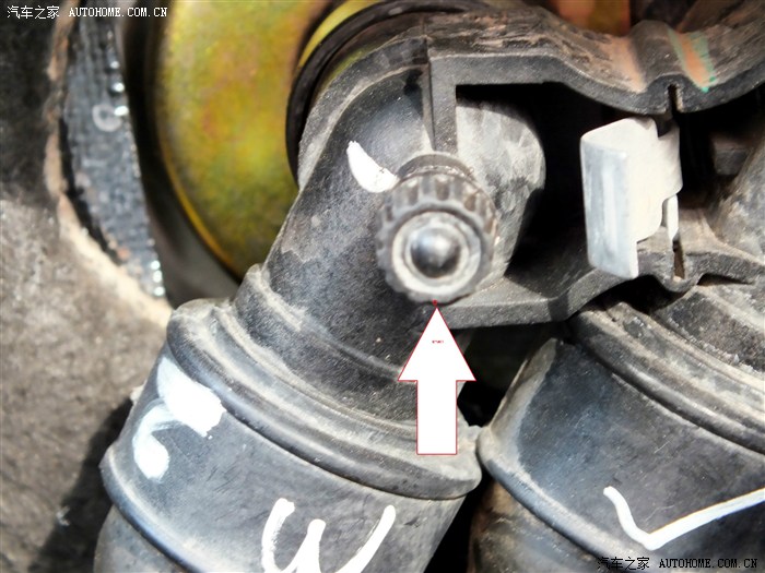

先拆卸暖风水管上的放气螺塞和节温器上放气螺栓拧松二分之一圈,再慢慢加注冷却液,·当流出的冷却液无气泡时,拧紧暖风水管上的放气螺塞,起动发动机,使发动机直至第一个冷却循环(发动机冷却风扇起动后停止),当流出的冷却液无气泡时,拧紧节温器上的放气螺栓。注意:加注量以上线为限,近期注意液面变化

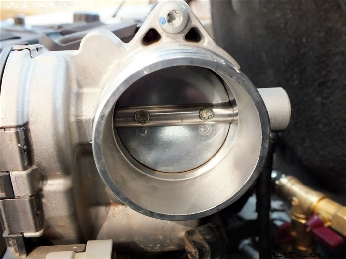

拆下了空气滤清器总成,顺手用湿巾纸对节气门进行了简单清洗

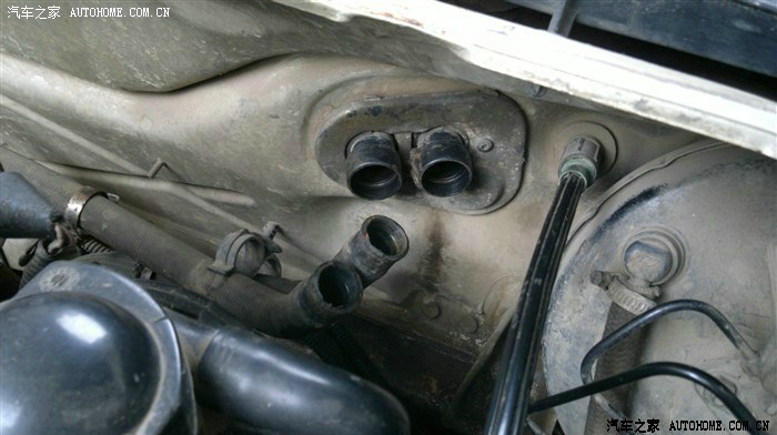

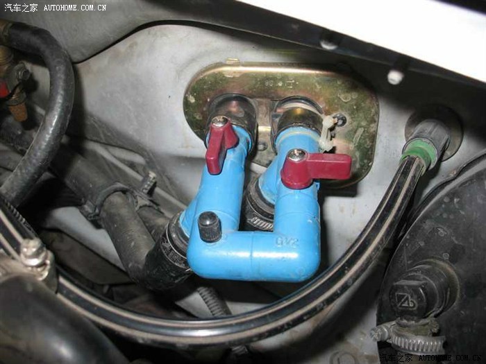

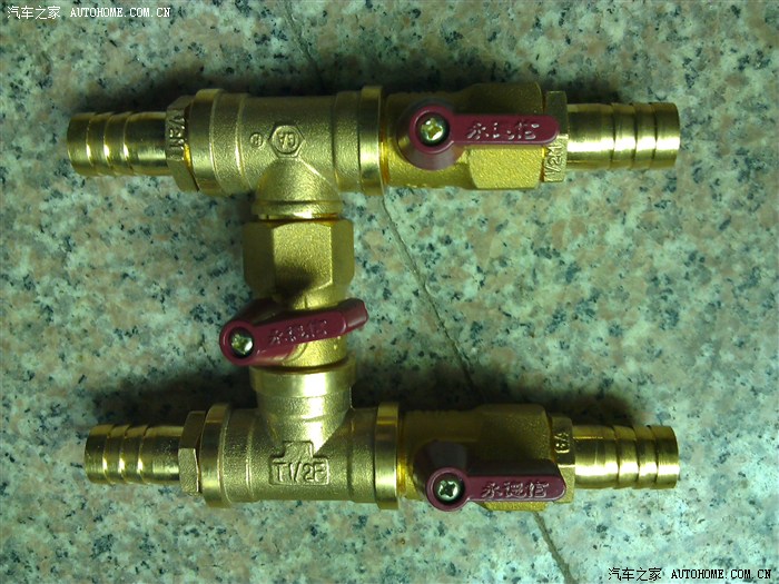

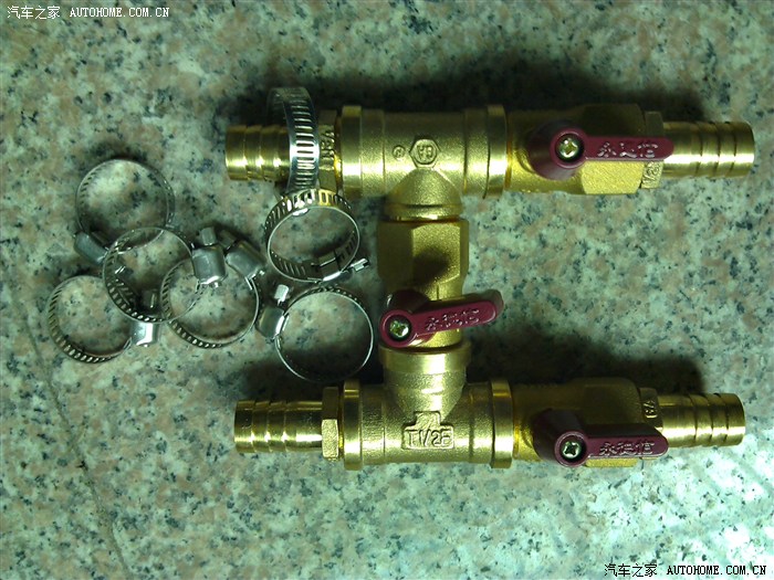

四通阀没有用富康论坛wutung制作的那种,一是考虑四能阀的重量且不好固定;二是怕弄坏那接口,因为它是连接在室内热交换器上,万一弄坏那就有点麻烦(截图)

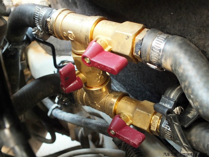

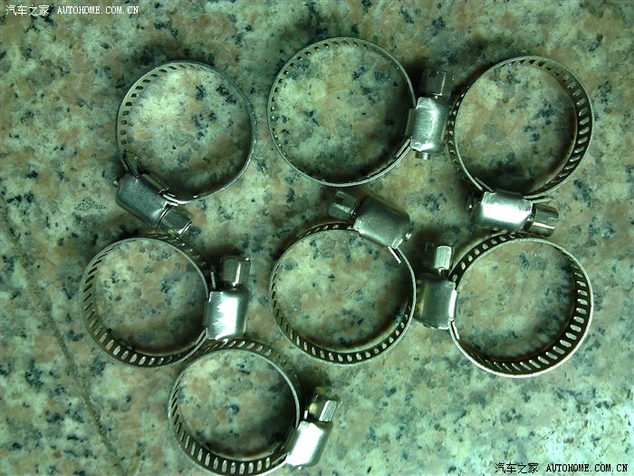

网购四通阀,送的卡扎

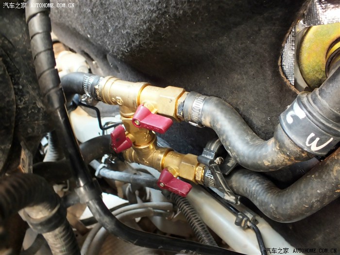

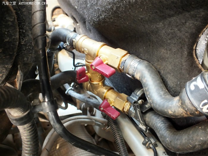

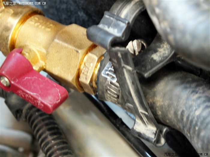

    安装简单,直接剪除一段暖风水管,抹上防漏胶接好暖风水管,用卡扎扎紧

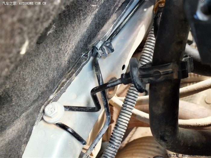

用原有的两个暖风水管固定卡固定就行了,很稳妥的
已跑了四、五十公里,暂时没有发现漏液现象,现在是冬季模式,冷风效果如何只能等到明年验证了
