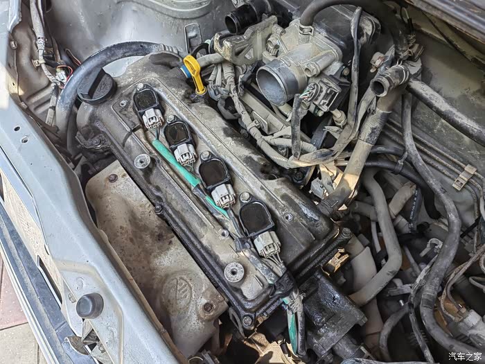

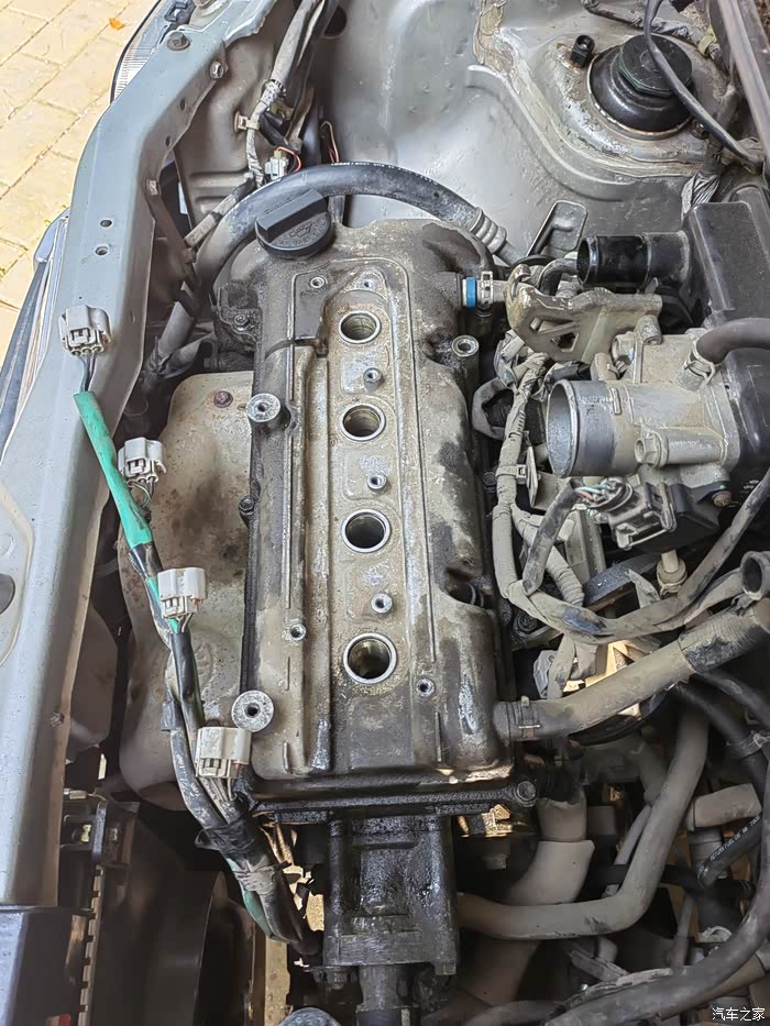

首先拆下空滤盒,四个联电点火线圈是去年11月换的,解决了加油门抖动问题。
然后拆下点火线圈的固定螺丝,因为去年自己安装的,没有拧太紧,比较好拆。

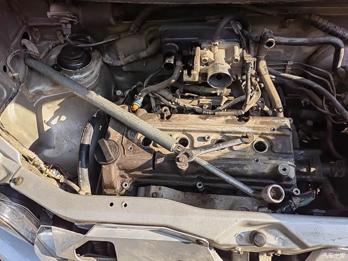

接下来拆下7颗气门室盖10mm螺丝。但最难的是气门室纹丝不动,而且不容易施力。借鉴车友们的方法,最后再利用撬棒杠杠,终于突然松动了,大家一定要注意安全。
我感觉是四个火花塞密封圈时间长高温黏住卡死了气门室盖,导致非常难拆下。

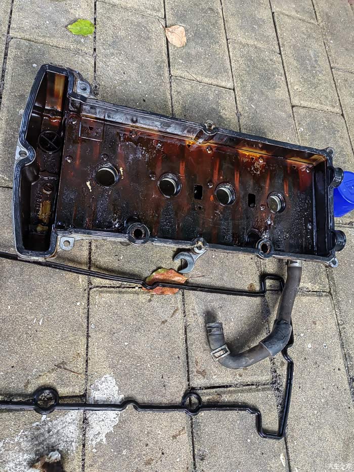

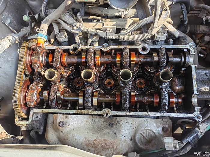

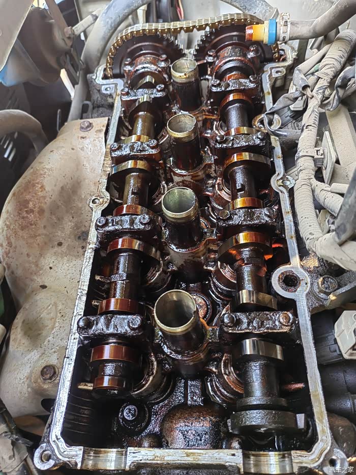

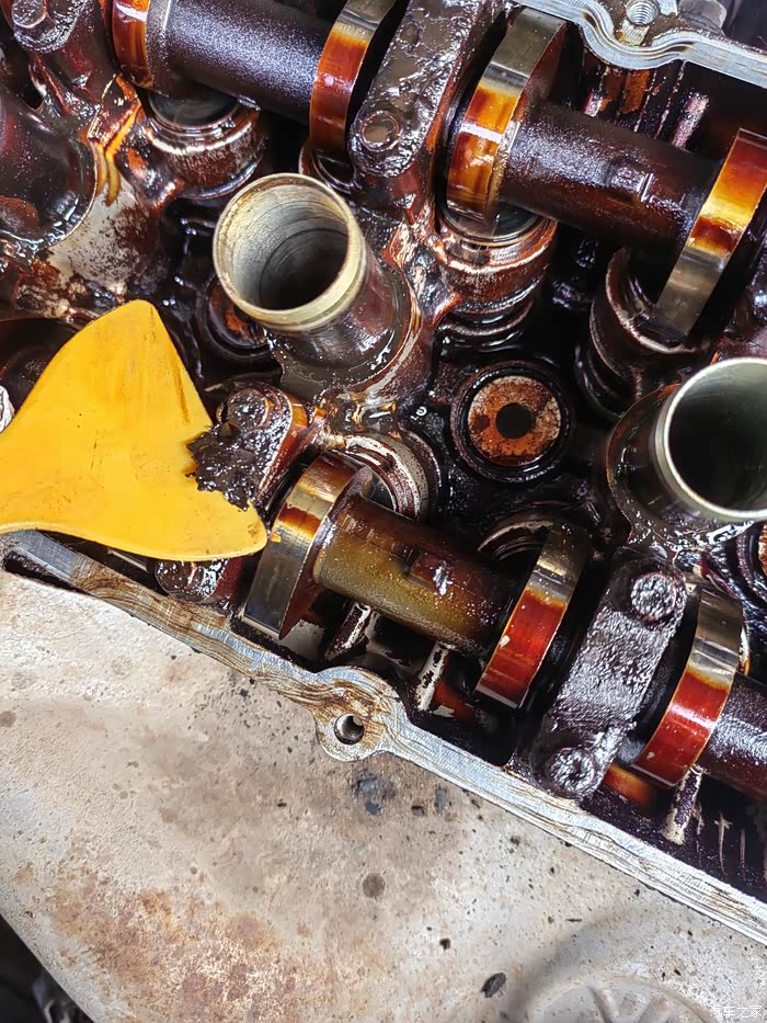

气门室盖里面油泥严重
第一次看到气门室内部,惨不忍睹,都是油泥和积碳,跟网上负面案例一样

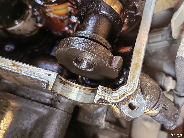

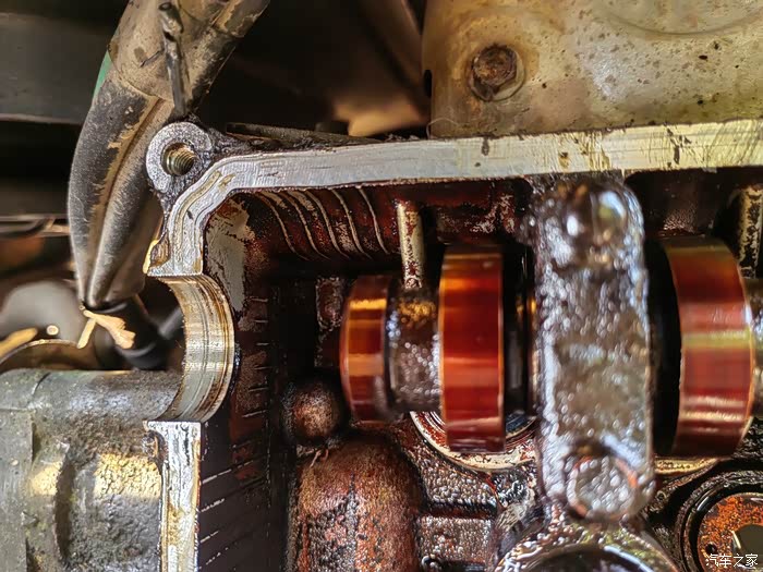

角落部位好像打了胶
这里也有点胶
这边也有胶
再看一眼内部状态,一塌糊涂。因为本次主要任务是更换气门室垫,我不准备(也没能力)清理内部油泥。

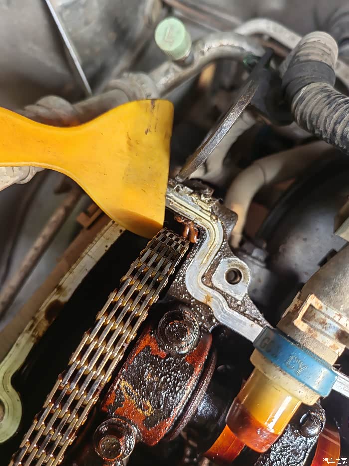

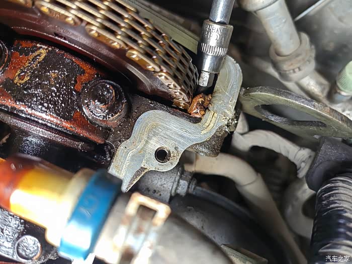

大概铲除油泥积碳,这东西有点脆脆的好像,得小心掉进去。

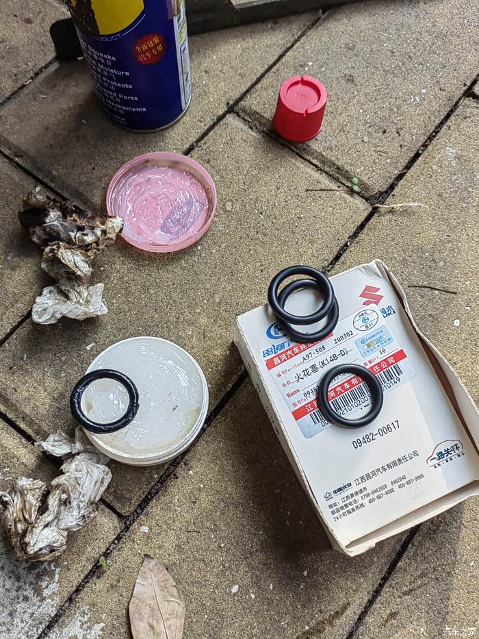

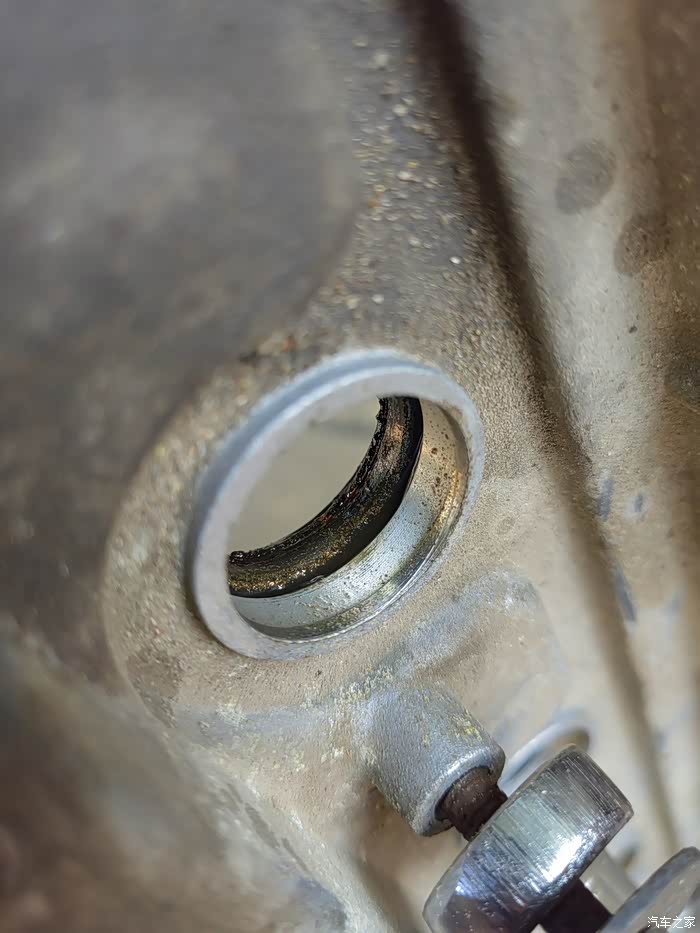

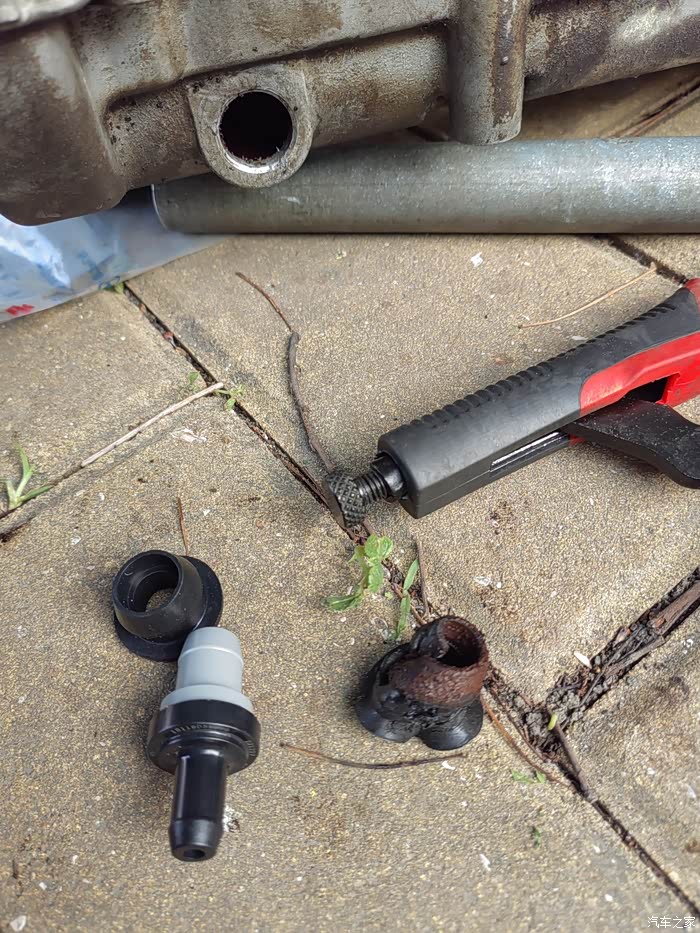

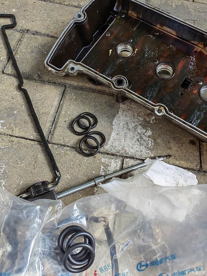

这里是火花塞密封圈
小心挑出来
旧的火花塞密封圈

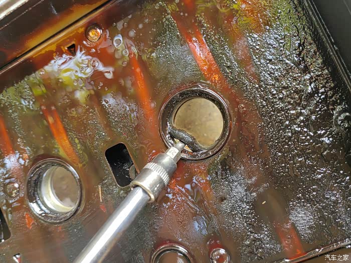

新的密封圈涂点硅脂

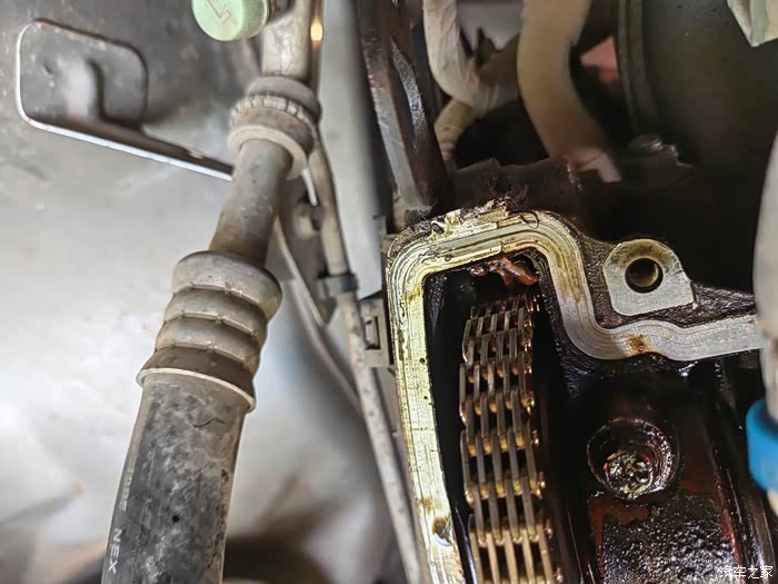

之前多余一点胶也弄出来

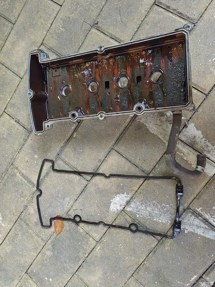

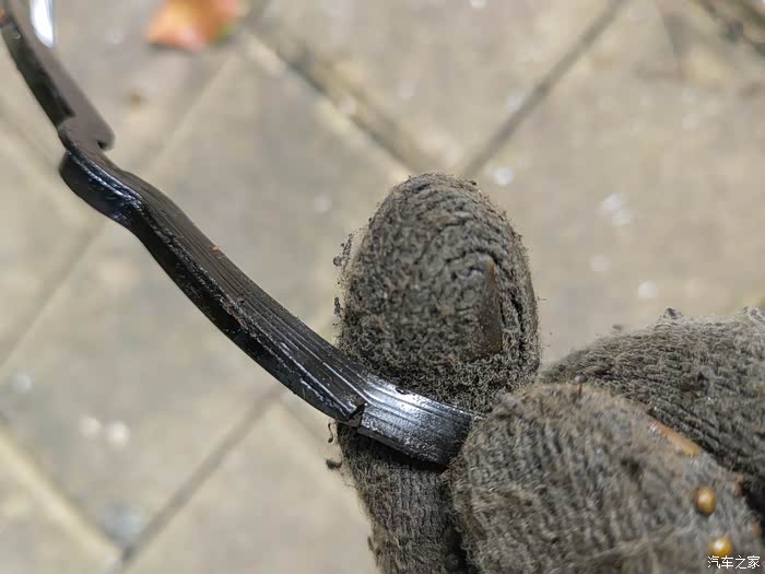

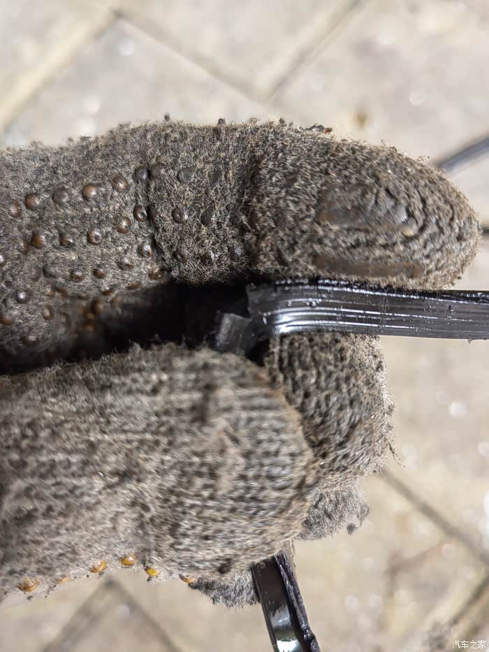

老的气门室垫,发硬开裂,导致渗油。
一掰就裂开了,没有弹性了。
残余的胶也铲了
放入新的气门室垫
顺便换掉这个油气阀和密封圈。密封圈很难弄出来,差点断了掉进去,得小心弄出。
