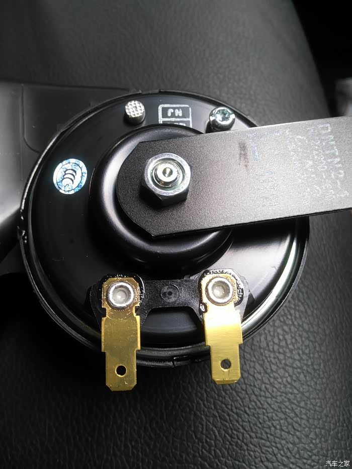

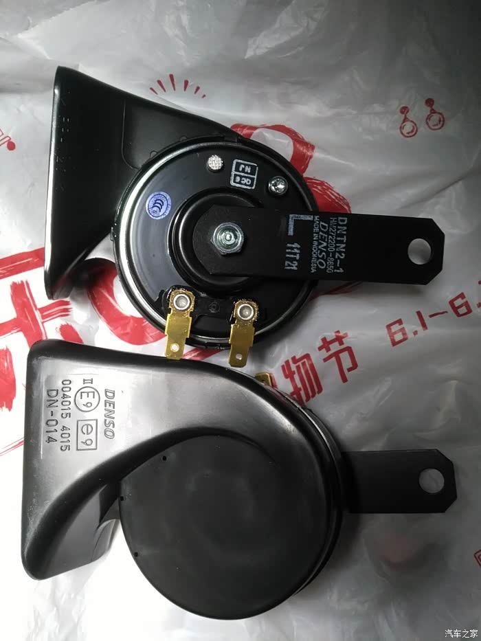

电装双插蜗牛喇叭
一个低音一个高音,L是低音的
接口特写

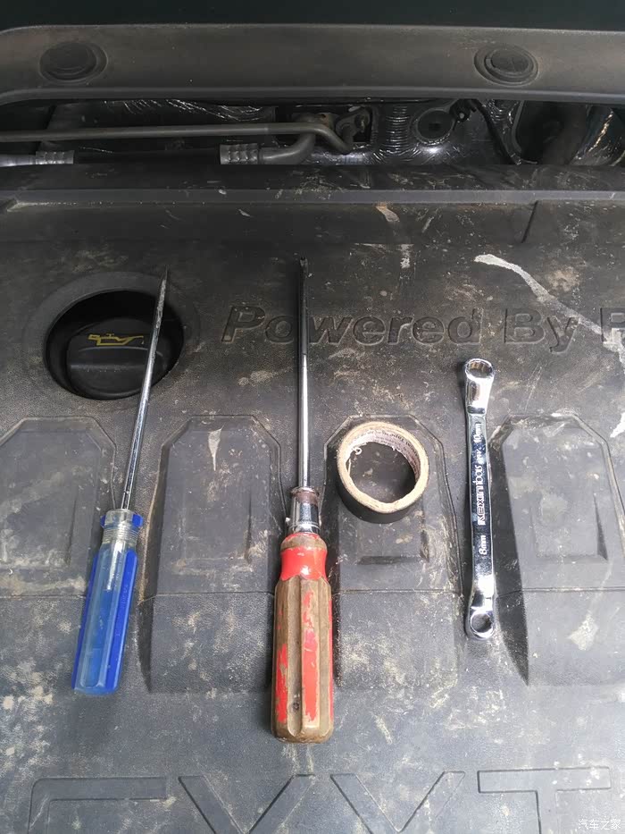

拆车3样工具,8毫米扳手,开口扳手更好用,套筒不能用,放不进去

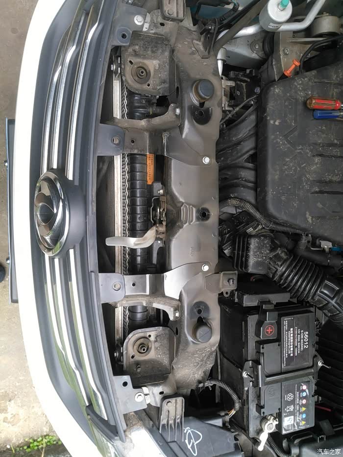

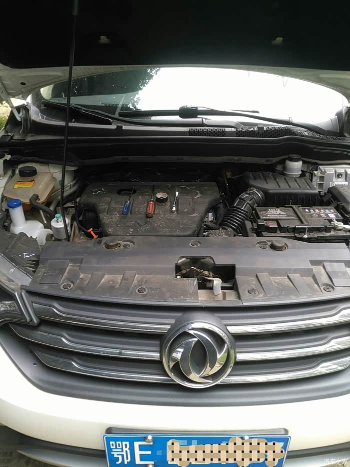

准备拆
拆开的样子

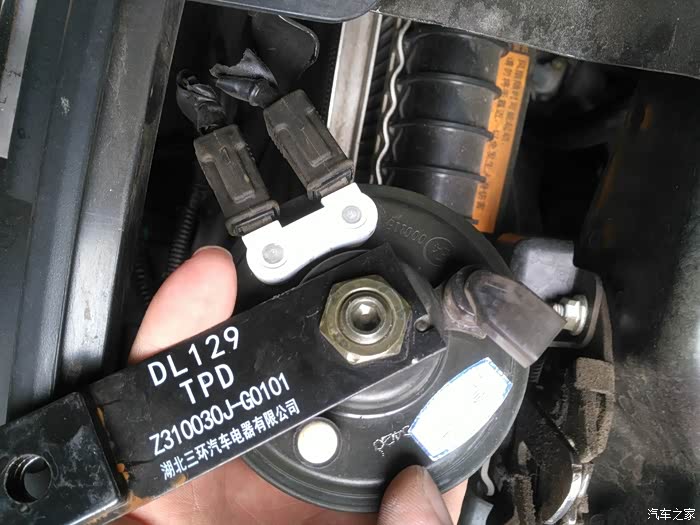

原车喇叭拿出来了,拔插头时按着点,里面有个卡子
换上电装蜗牛

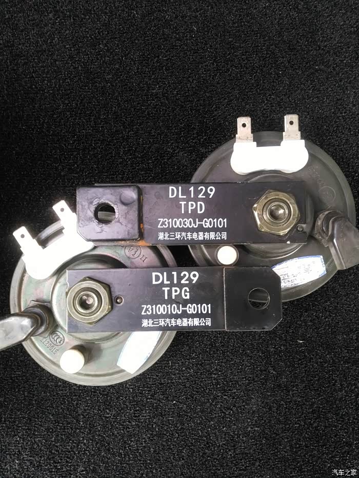

这是原车喇叭,也是高低音的,TPD是低音,TPG是高音
换的时候也要高音和低音对应的,低音的喇叭线很细,高音的粗一些。
