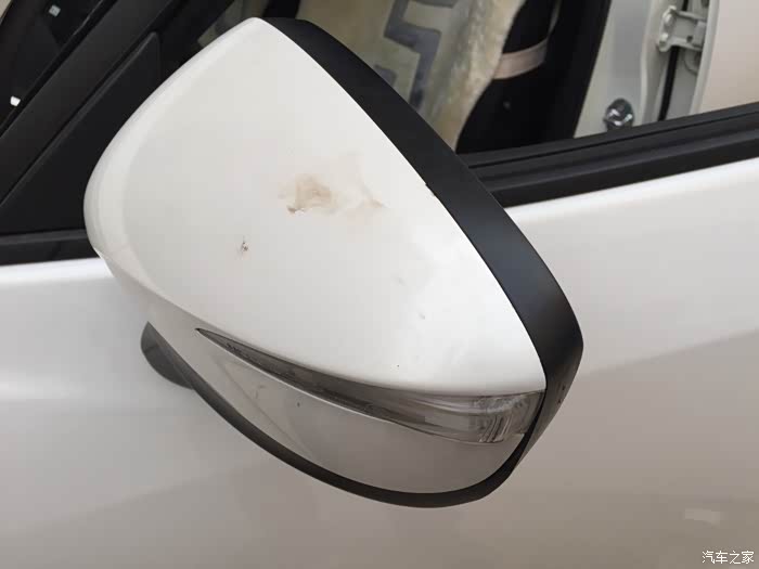

昨天倒车接了个电话,不小心把左后视镜刮了,不能折叠,只听到电机在嗡嗡的响,心疼呀,再说了总响也不是一回事呀,修修吧,问了一下4儿子竟然不能修,只能换总成,2000大洋,算了,谁让俺手里没米呢。到小修理厂看看吧,竟然说不好修,有风险,奶奶的,是不想让俺活了呀,发挥自己的潜力吧,动手。今天中午回到家开始,说干就干。

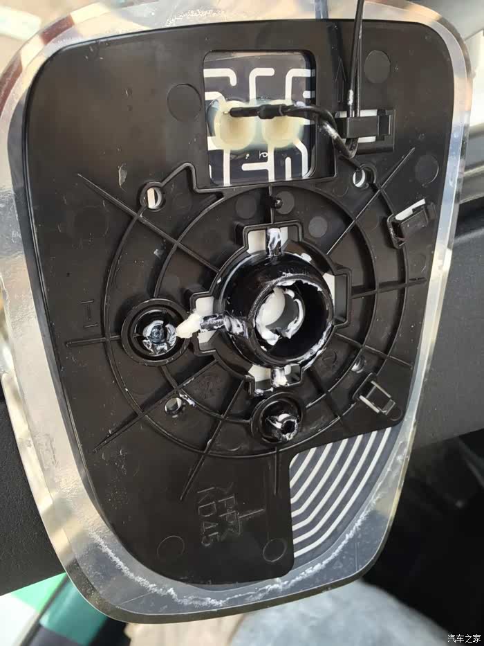

先拆镜片,镜片比较难拆,里面有三个卡口,一大两小的,用螺丝刀撬着点比较好拆。
这是拆下来镜片的背面,看到没,就是有白色那三个地方。

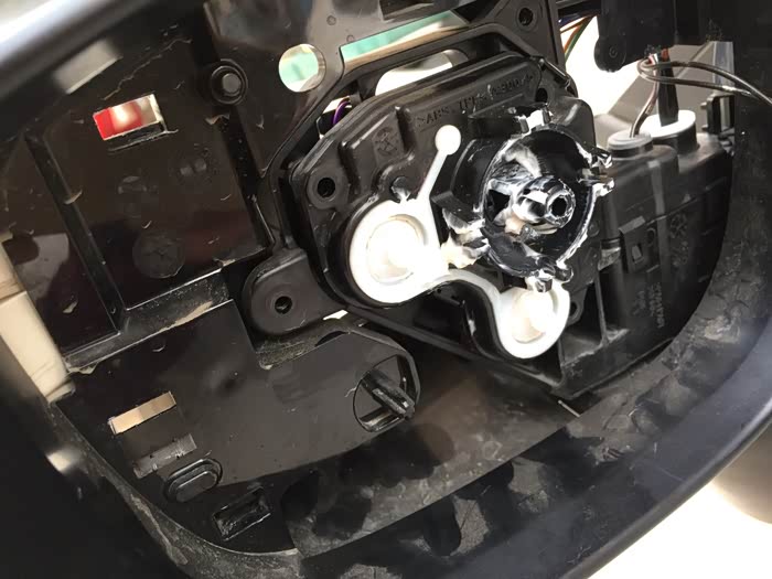

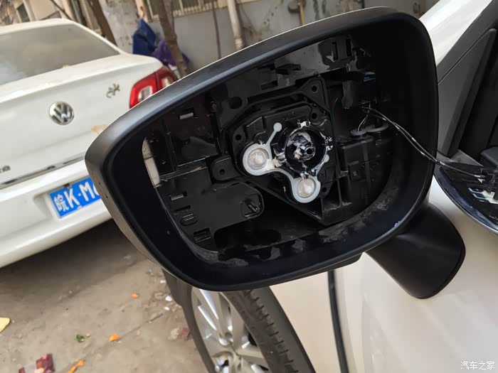

来着近点的,把上面的5颗螺丝卸下来,下一步就是拆后视镜背面了,背面有卡口,需要用螺丝刀撬一下。

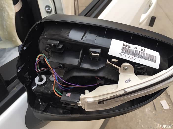

拆下来的背面就是这样的,里面左下角的是电机,问题就是出现在那里。

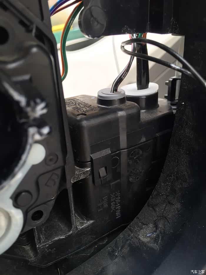

看到没,盒子里面是电机,外面的卡口断了,电机的齿轮脱落了,把他按回去,看看还能用就不用把卡扣粘好了,也不用绷带了,将就着用吧。

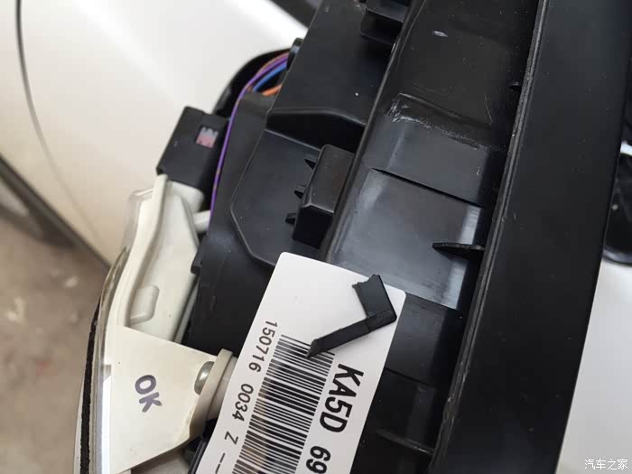

看看这是断掉的卡扣,现在没用扔了吧。
试试好用,恢复原状,请忽略脏的地方,收工,DIY到此结束,省点钱去逛逛超市,谢谢各位看官。
