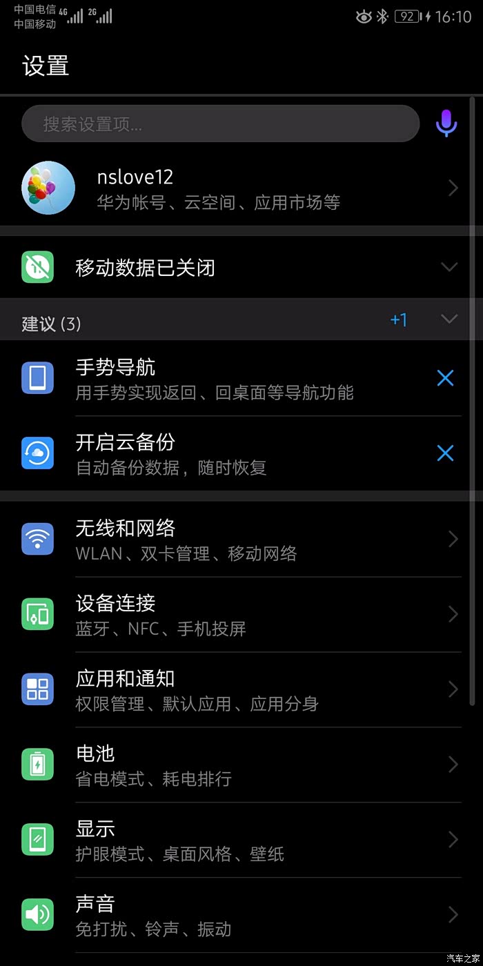

点击手机中设置进入

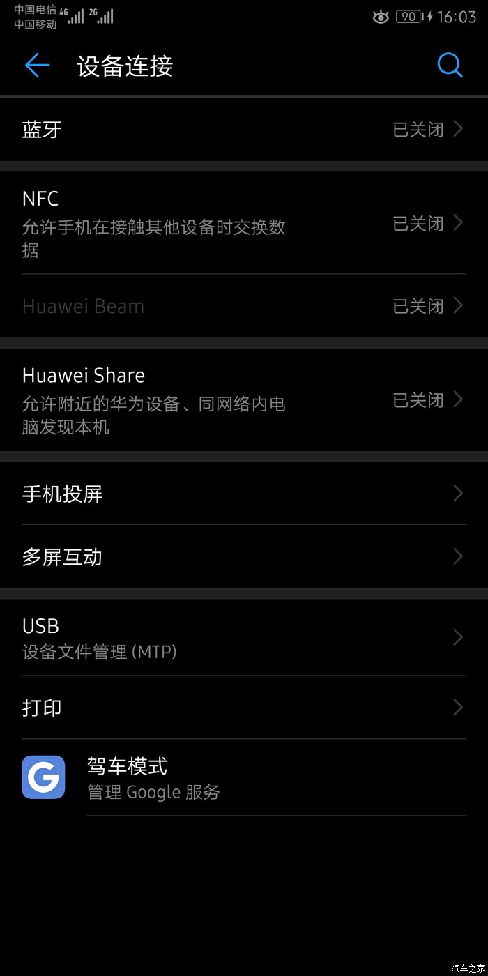

点击设置连接,一般安卓机是这么叫,各品牌的手机程序放的位置不同
,找到蓝牙设置就对了
,找到蓝牙设置就对了

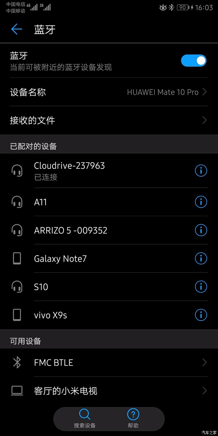

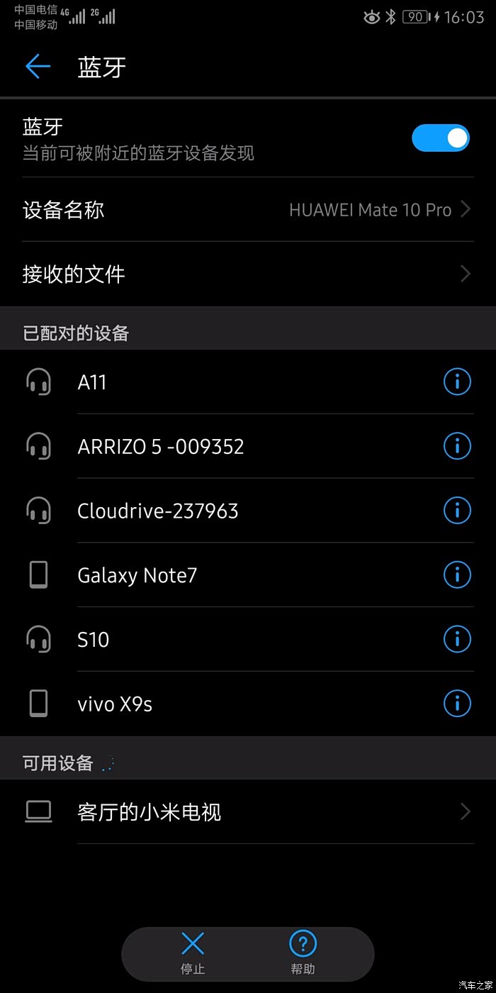

进入蓝牙设置

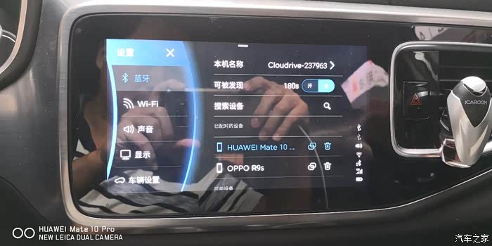

打开蓝牙,上面按钮打开,下面就会出现设备,如果未匹配过虎8的,会在可用设备列表中,点击以Cloudrive开头的设置匹配和连接

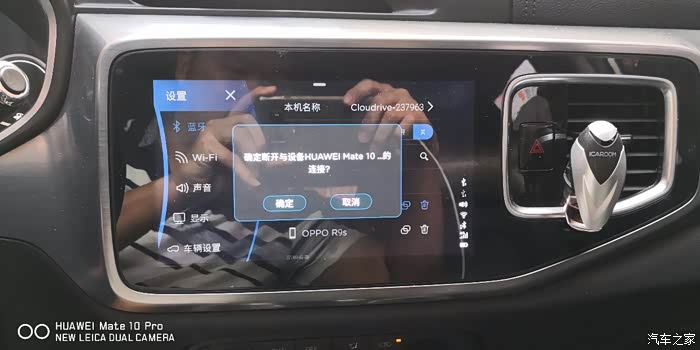

这里车机上的蓝牙列表中会出现手机名称,可以点击后面两个按钮关闭和删除
如图是断开蓝牙,当然手机上直接断开也可以

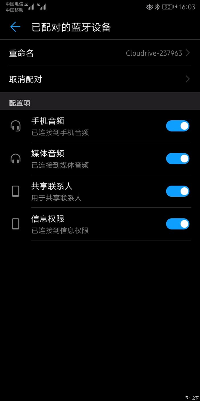

这是已经与车机连接了,这里可以点击感叹号进入配置,有很多车友这个配置没进入,导致播放无声
配置项,这是全部开启的状态,如果手机里的语音不传到车载上,可以把手机音频关掉,那么只会传递媒体音频

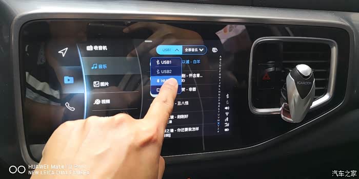

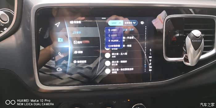

车机点击多媒体进入,音乐,选择来源这里有多了一个蓝牙
这里也可以用方向盘上的mode键选择进入,或者语音小虎,你好,播放蓝牙音乐。
点击进入

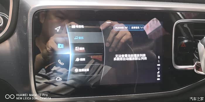

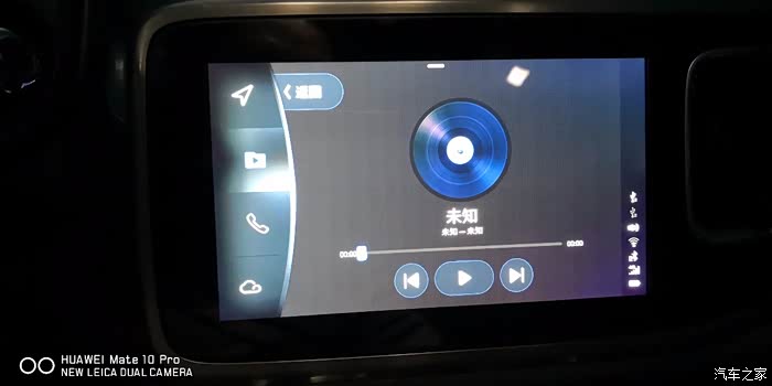

会出现这个无法查看列表情况,这个不管它,不影响!因为没有车机互联!跳过,返回到音乐播放界面如下图
播放界面出现未知,点击播放就会自动打开手机上的播放软件,但是为什么的车友点击无法播放?后面会说!无法播放不急下面步骤:

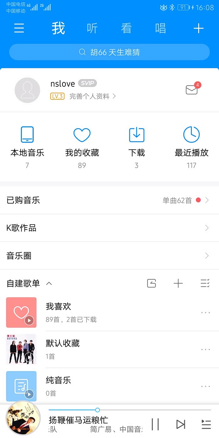

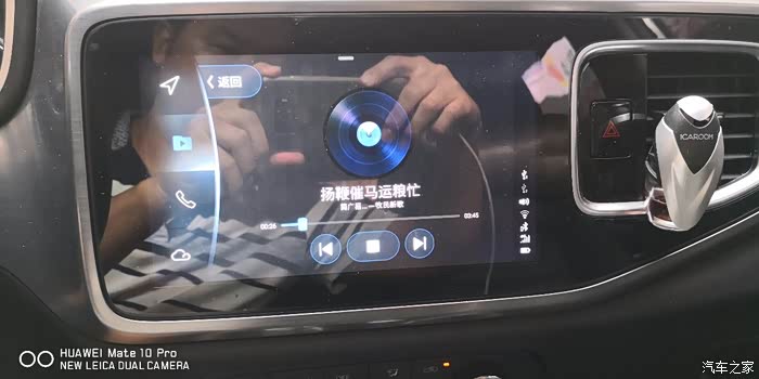

无法播放,打开手机上点击音乐软件,我是酷狗音乐,随便播放一首,如上图音乐名称播放
这里车机上也会出现相同音乐播放,这里提示一下这个进度条是无法操作,但是暂停和上下一首可以点击
这个是停靠在手机状态栏上。

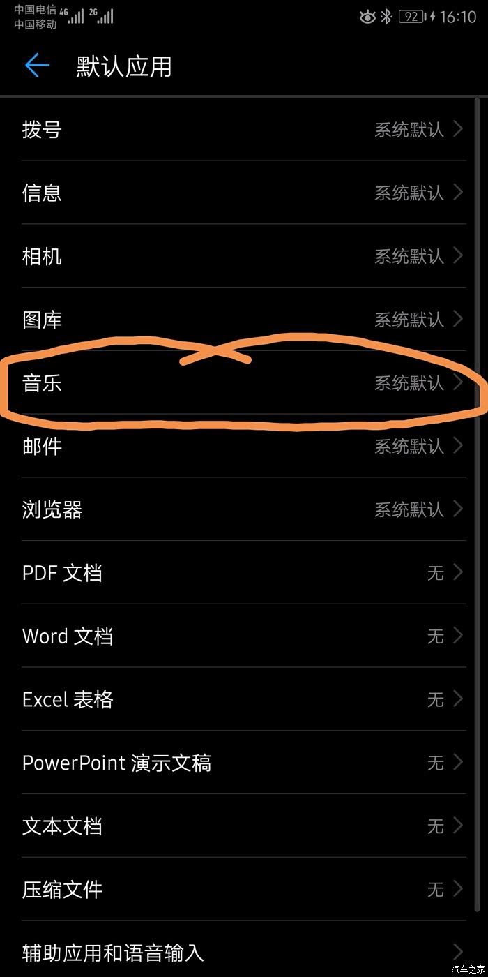

为什么点击车机上的播放无法播放?而要在手机上点击音乐播放软件播放,手机无法自动打开音乐软件。这里有一个小技巧,一般人我不告诉他
,方法如下:
,方法如下:

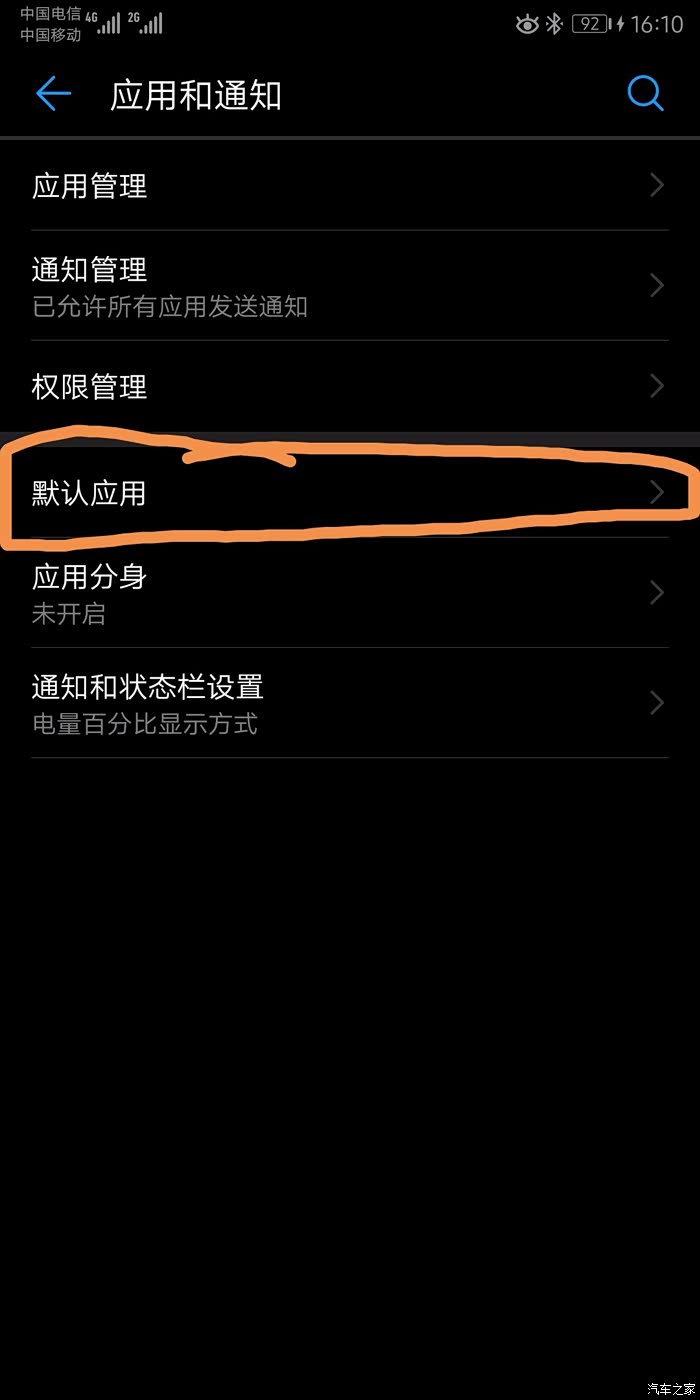

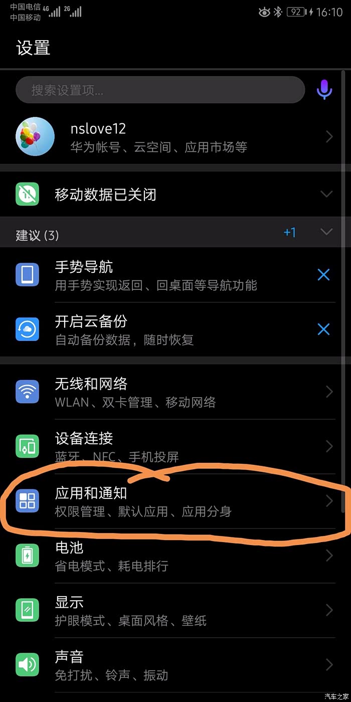

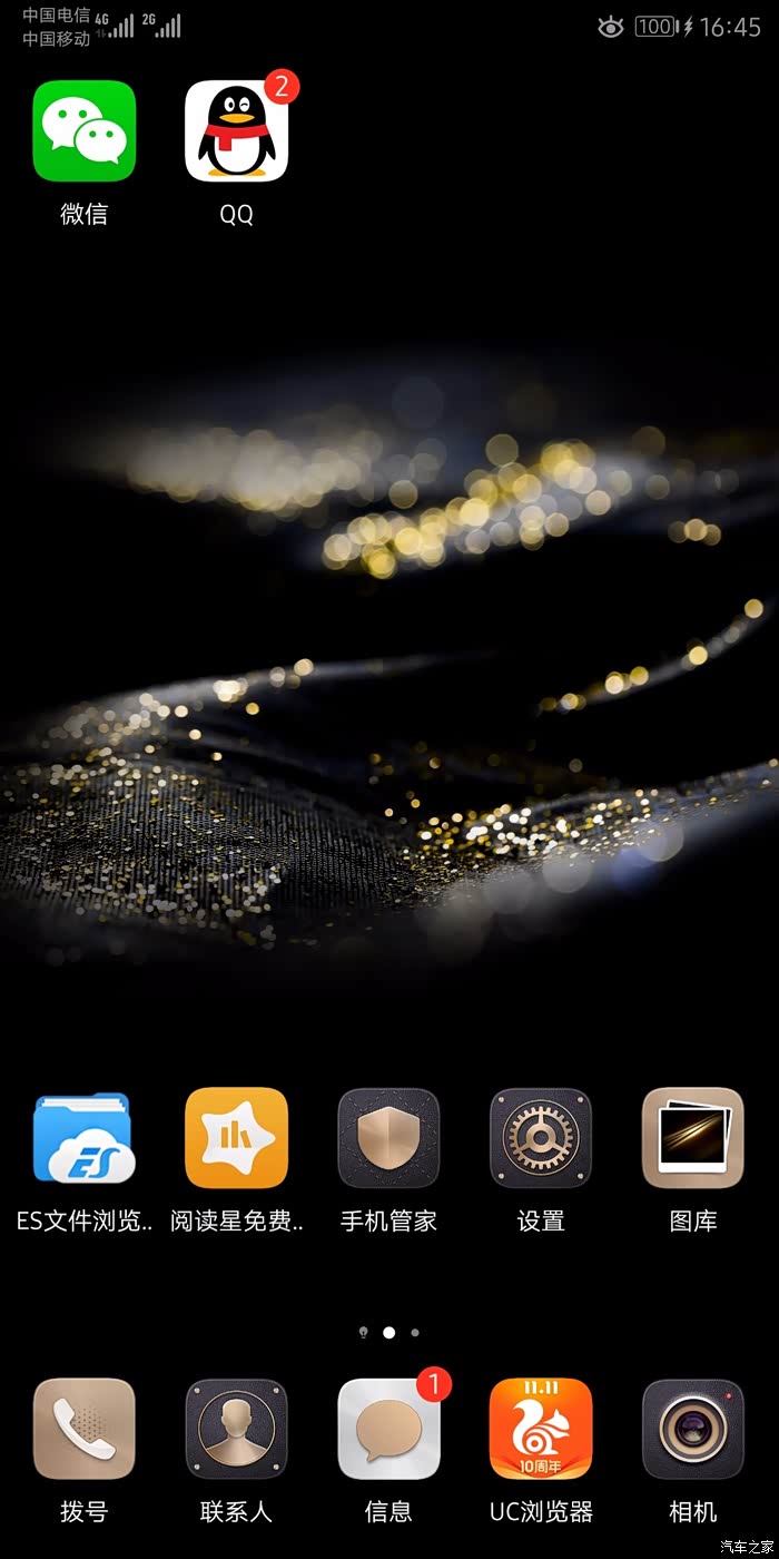

进入手机设置,找到应用和通知进入
找到默认应用进入

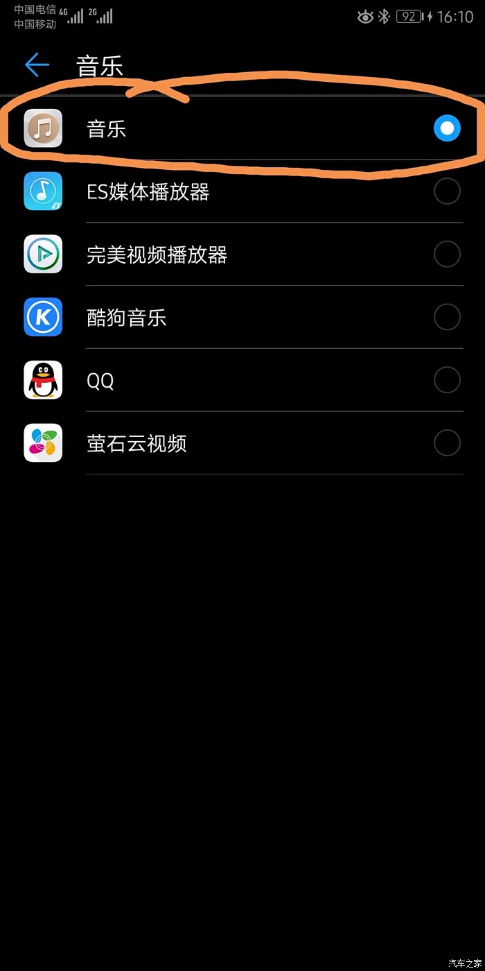

找到音乐进入
这里会列出你手机上所安装的音乐播放软件。点击你设置默认启动的音乐软件,本文设置酷狗音乐,等一下说为什么!
为什么蓝牙都连接好不播放?
这里回答一下本文提到的一个问题:由于很多手机系统都会精简掉一些软件,导致一些应用关联失效。比如这里这个“音乐”的系统内置软件被精简了,导致无法自动启动播放。有些车友如果遇到蓝牙匹配和连接好,但是无法自动播放,你不防来此设置一个默认播放软件。这是放大招,得支持一下呀!
下面回答为什么设置酷狗音乐作为默认播放软件,只要不是系统默认的播放软件就行:

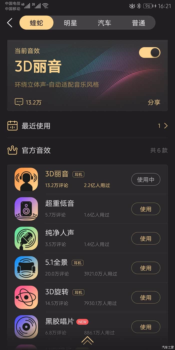

看到音效按钮了吗?进入有惊喜!
音效列表很多,效果非常棒,我这里只设置3D丽音,太棒!还有更多,车友自己去试!当然牛逼一点还可以自定义

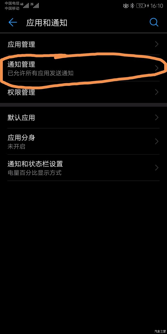

主要原因是手机接收到信息或者说是接收到数据,有程序占用通道,有程序启动并提示信息了。一个解决方法把数据流量和WIFI关闭,就可以解决!那如果非开不可呢?也是有方法的,继续看下面:

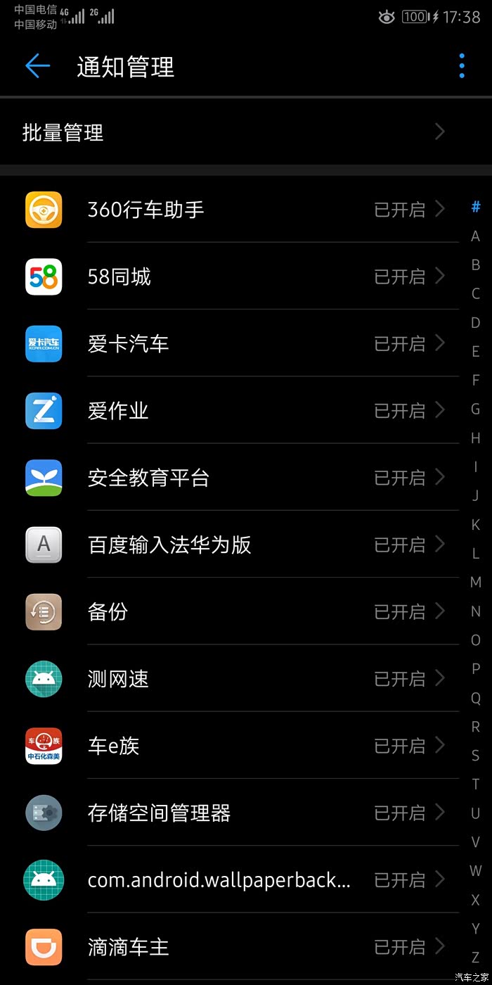

进入手机设置,找到应用和通知,找到这里通知管理进入
这些是会收到信息并弹出通知的主,可以关闭掉,可以批量关闭,如下图:
图片已删除
批量关闭,这里我的建议是可以把短信、微信、QQ、微博、社交软件这类实时交互的软件关闭就行

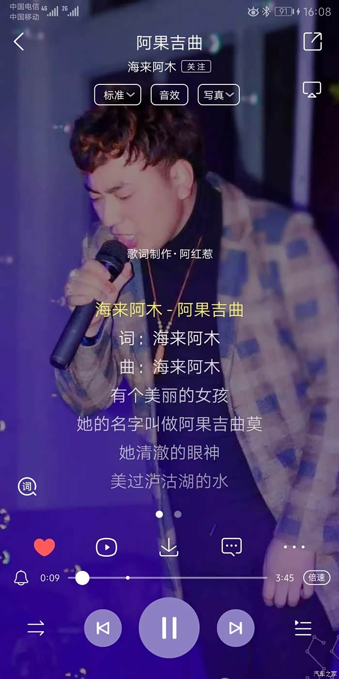

点击设置进入,把车载歌词打开,车机上会显示歌词
