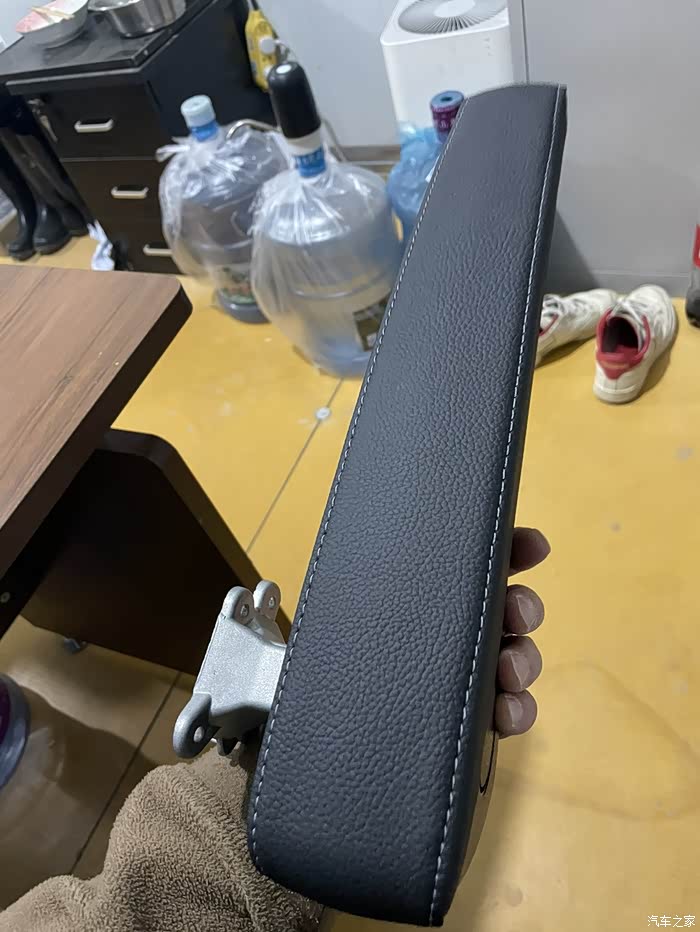

加装座椅扶手的可以考虑用奔驰V260威霆的拆车扶手,安装简单

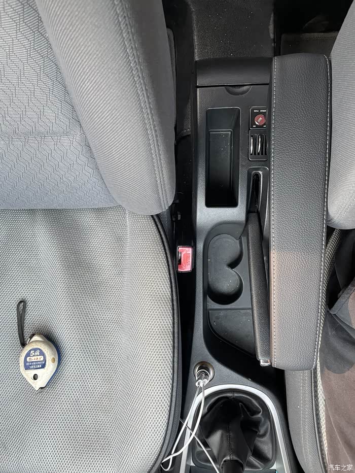

驾驶位也没有中控杂物箱扶手,开车的时候,特别是开长途的时候,总觉得右手空唠唠的不舒服,之前买了一个扶手杂物箱用起来手感还好,但是吱吱嘎嘎的响,就考虑装个座椅扶手。找来找去感觉奔驰威霆V260的拆车扶手安装简单,质感也不错,而且咸鱼大把还便宜。毕竟这个也是奔驰原车配套原厂的。

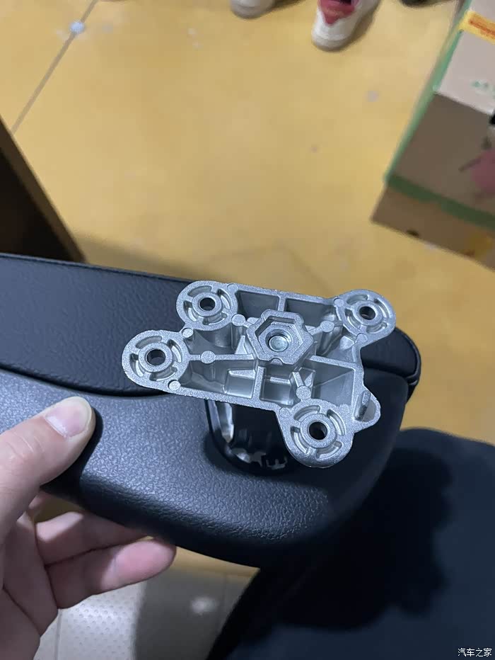

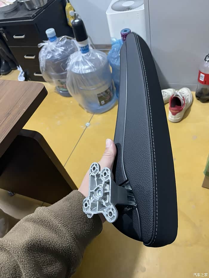

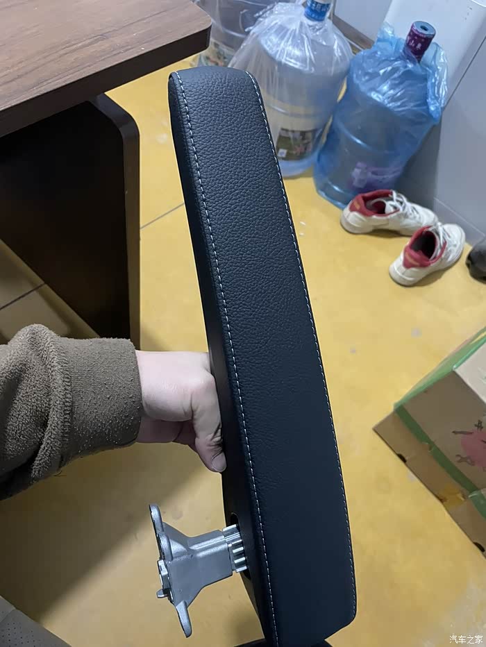

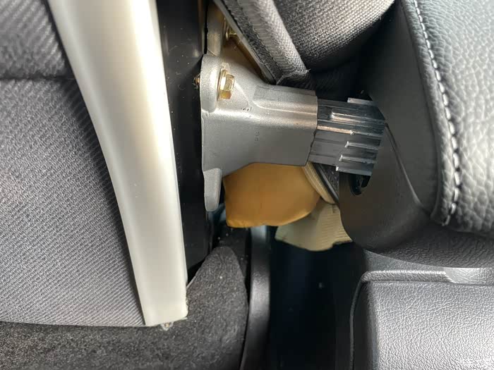

85块钱包邮买了一个,重点就是他的安装底座,中间有点突出,要用角磨机磨平,这样把它安装在座椅骨架上就贴合了。还有就是把这根长的队穿螺丝,稍微磨短一些。

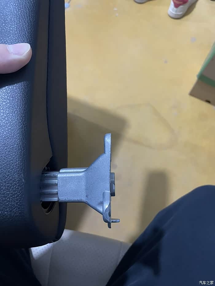

中间螺丝周围这个六边形的要比四周突出应用角磨机磨平,整个底座底部形成一个平面

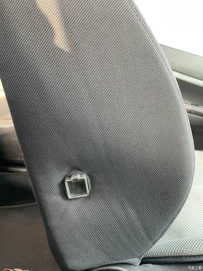

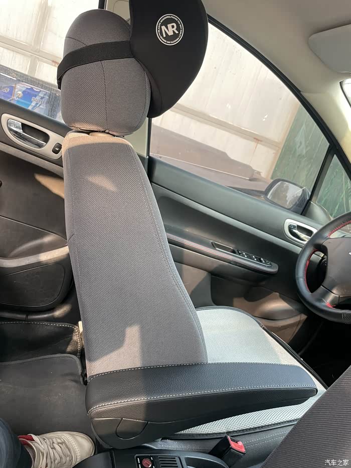

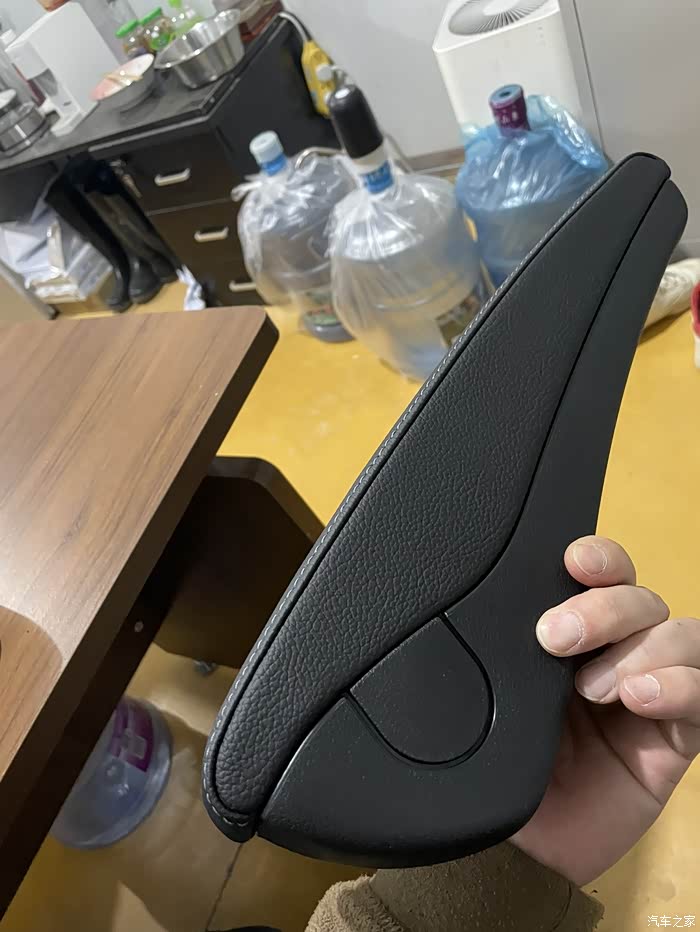

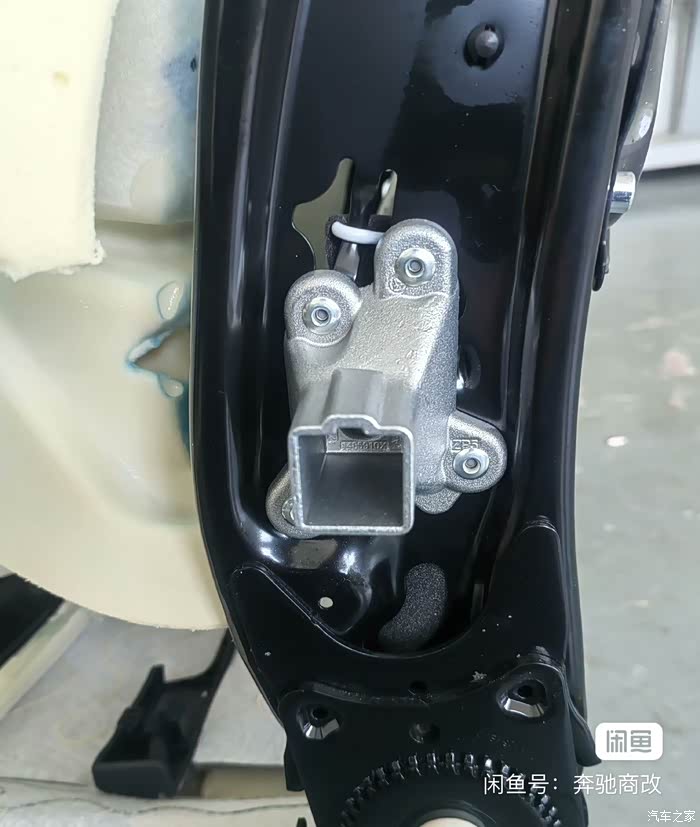

这个是奔驰威霆V260上原车的安装位置

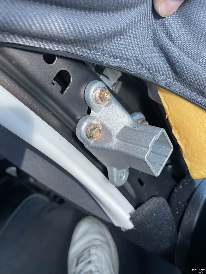

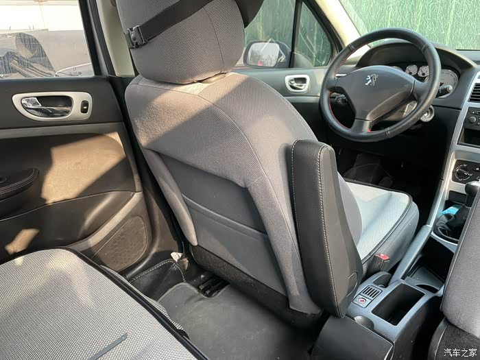

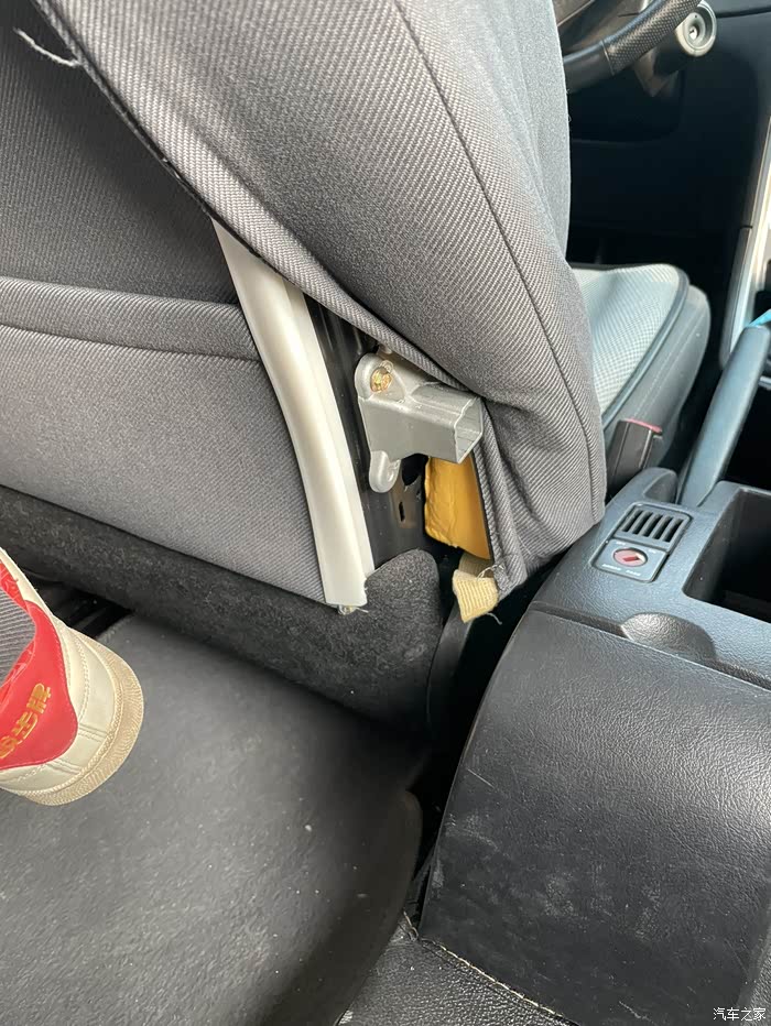

用三颗尾钻螺丝固定,左下角那个不固定了,底座上有生出来的一个脚,插到做一骨架上的一个小圆孔里,能起到固定限位作用
