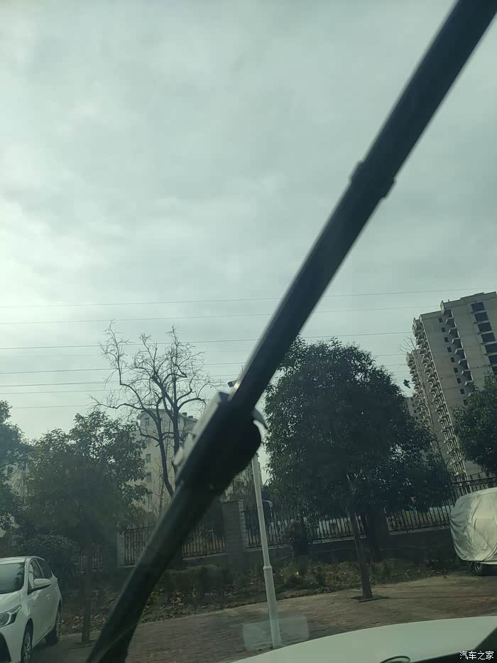

你的车是否出现雨刮器刮不干净的情况?或者刮过去之后前挡风玻璃模糊一片的情况?再或者前挡风玻璃出现一道道清晰的水印呢?如果有,那么恭喜您,要立刻,马上的更换雨刮器片了。
众所周知,无论是下雨天,亦或者前挡风玻璃附着行驶中产生的昆虫尸体或者灰尘等雨刮器片都将是我们安全行车途中必不可少的装备之一,但是很多驾驶员往往都会忽视对雨刮器片的保养维护,当然也包括我。这不这段时间一直觉得雨刮器刮不干净,每次刮完都留有水印,就打电话问下老哥是什么情况。老哥问我的雨刮器是否更换过的时候,我才猛然间想起,自从提车到现在,我还真就没关注过它,更别说更换了

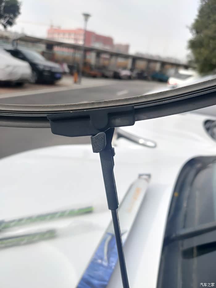

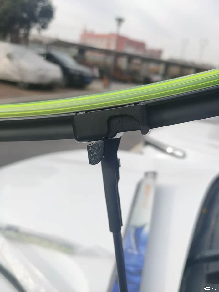

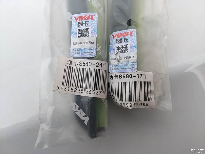

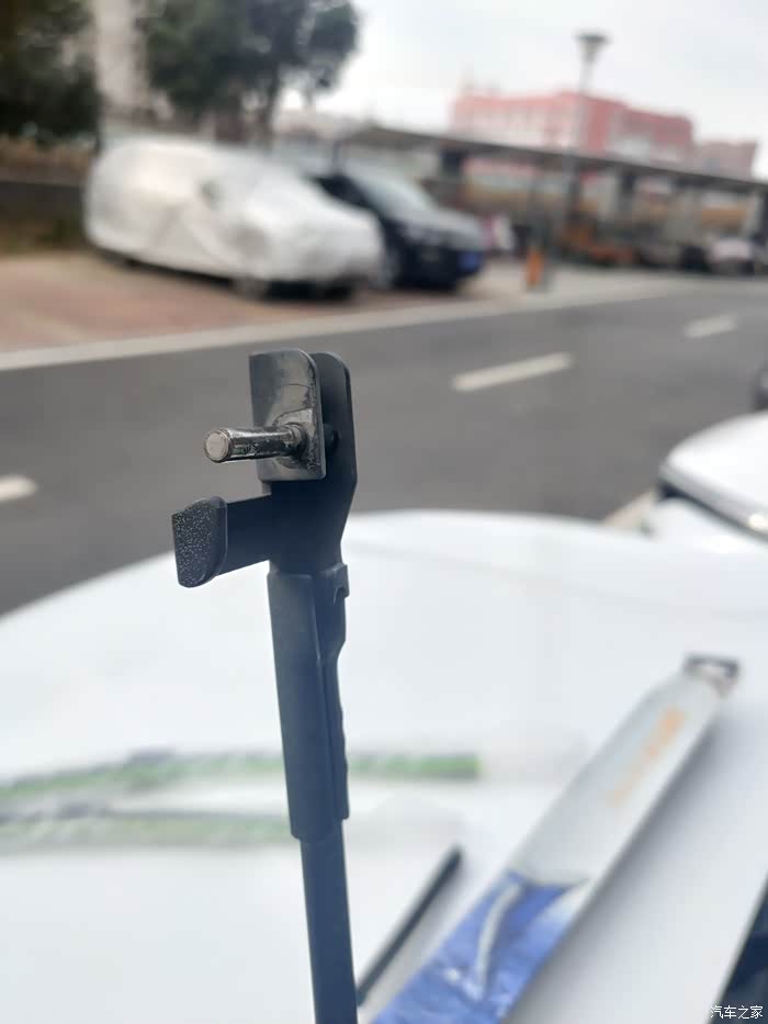

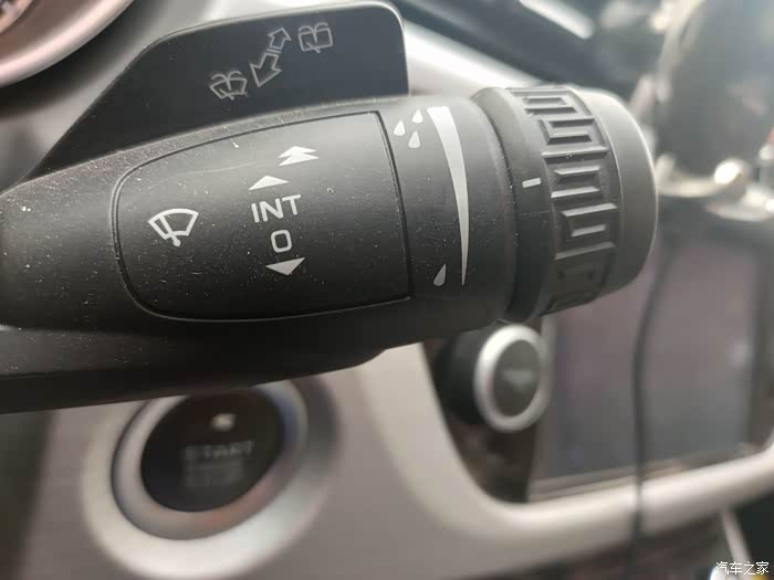

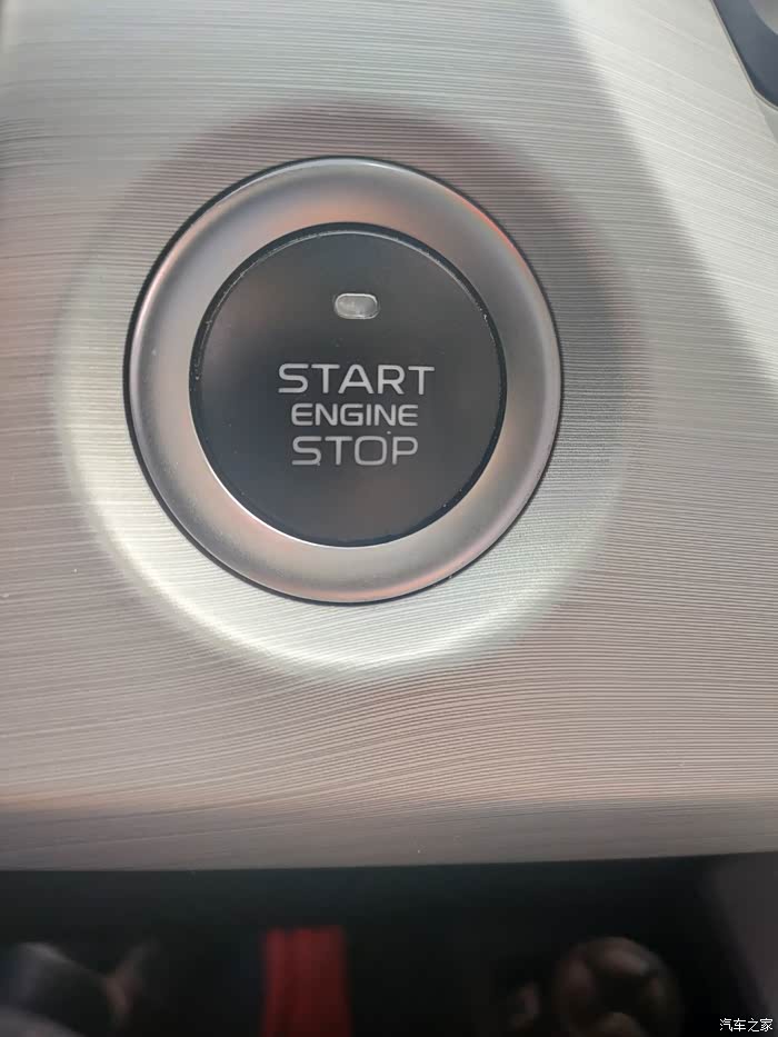

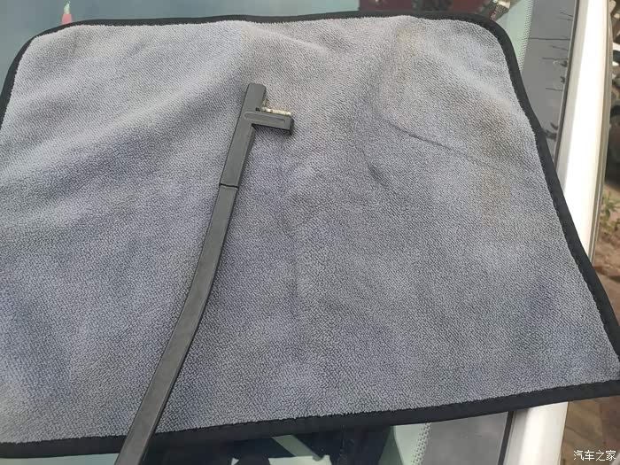

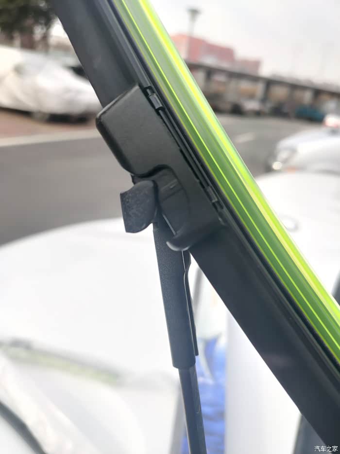

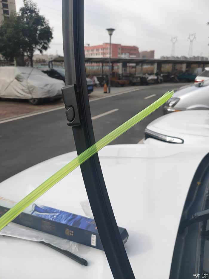

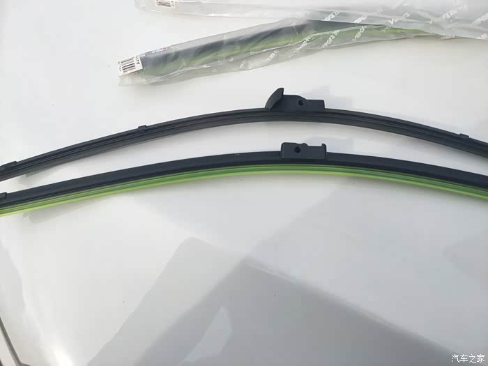

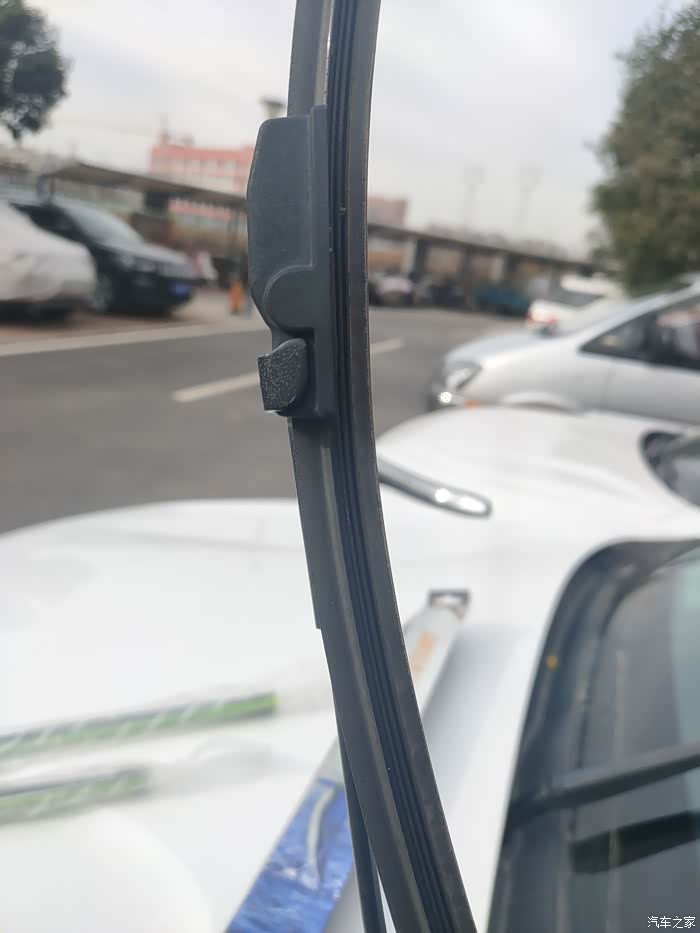

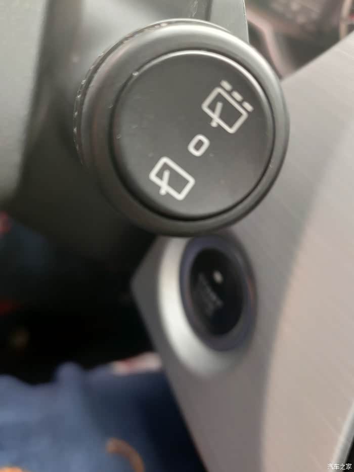

抬起雨刮器。什么?引擎盖卡着抬不起来?那是你方法不对。首先在车辆熄火后向下拨动雨刮器操纵杆一下,雨刮器就会立起来。然后向外转动雨刮器片,使其与雨刮器臂成90度,然后向怀里一拔就可以拿点雨刮器片了。这时候千万不要把雨刮器臂给松开,因为它是靠一根弹簧支撑的,一个不小心你就有可能更换前挡风玻璃咯。正确的做法是,现在玻璃上垫上一个抹布,在把雨刮器臂轻轻地放到抹布上。然后将新的雨刮器片按照拆卸的步骤给装上去就ok了。右边的步骤和左边的一样。通过自己动手后才发现,原来如此简单,博越的雨刮器左边的一个是24寸的,右边的一个是17寸的,千万别装反了。安装完毕之后,上抬雨刮器操纵杆喷玻璃水实验,完美解决了我近段刮不干净和有水印的问题。我又学会了一项新的技能。你学废了没?啥?还不会?看图吧。。。。。

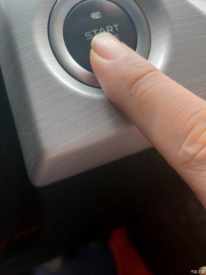

电源开关
关闭电源
下压雨刮器操纵杆

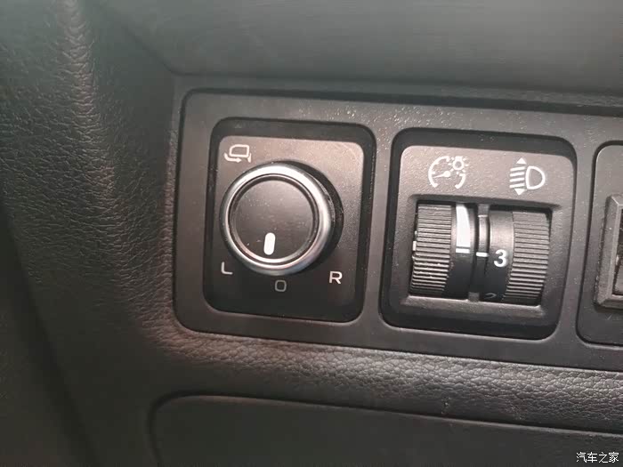

后挡风雨刮器控制开关
各项调节开关

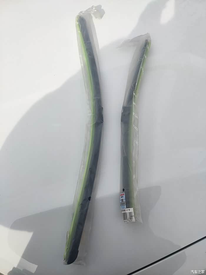

两个纯新的
一长一短
新旧雨刮器对比
抬起雨刮器
旋转90°
雨刮器头
一定一定要垫个布
照着小眼插入新雨刮器片
旋转雨刮器片,使其卡入卡扣
抽掉保护胶条
