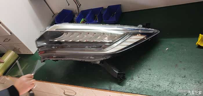

拆下来的大灯先进行简单清理
大灯的镜面做到防刮
热胶去除开整!

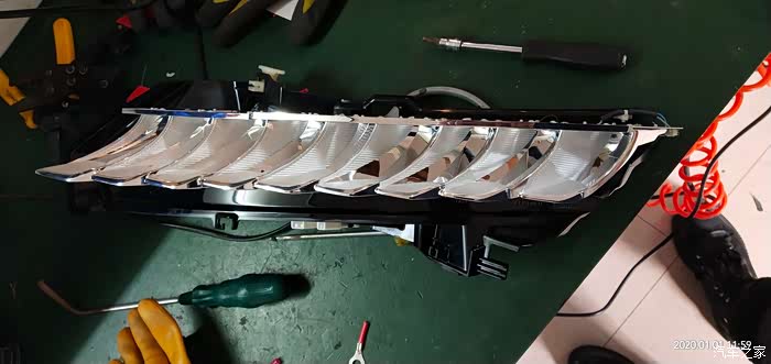

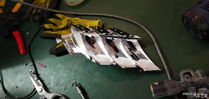

led的灯组取下!现在要开始肉痛的切割了!

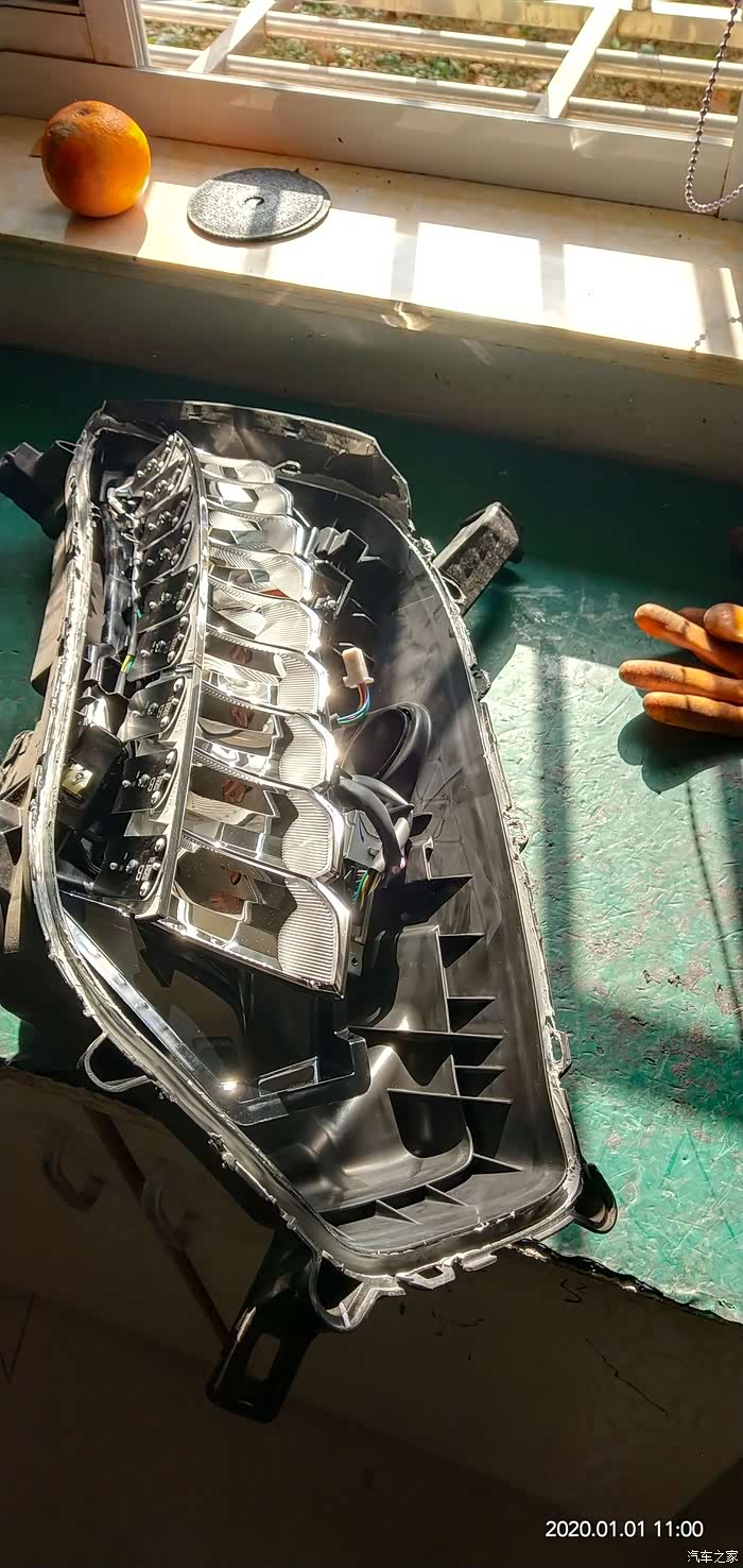

我也是吧近光保留,远光换成激光+LED

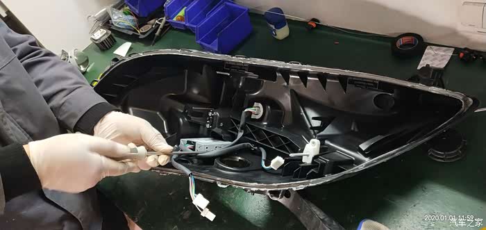

把里面该拆的全部拆除!非常难搞。

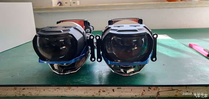

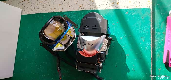

这就是要待会整上去的激光大灯L8系列
背面的具体说明。

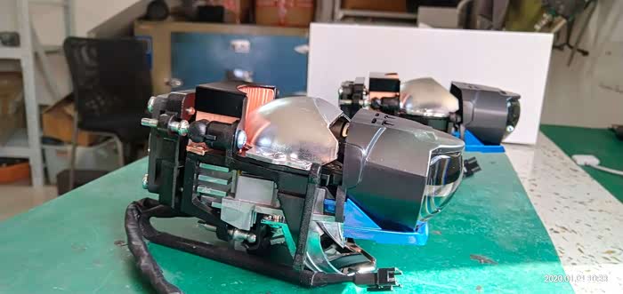

主角亮相,带透镜LED+激光,做工非常不错。十分紧凑和细致。
上面的LED透镜,蓝色下面的激光

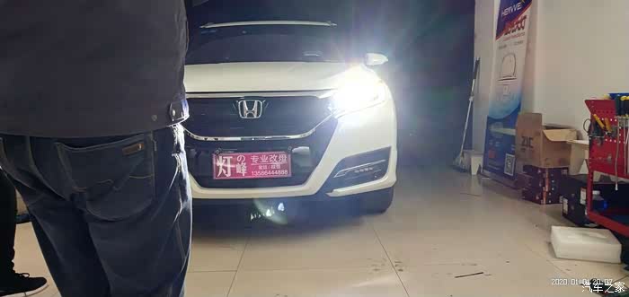

两个炯炯有神的大眼睛一眨不眨的看着你。。。。。

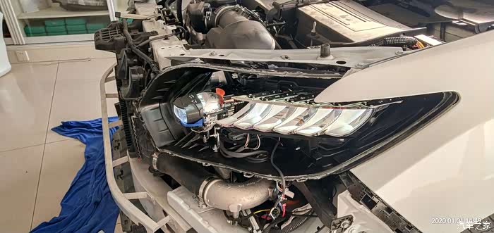

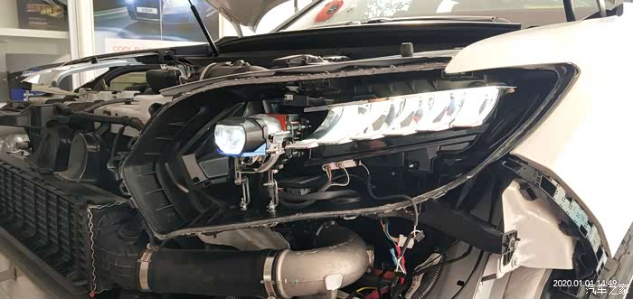

首先装好一个,预装测试一下。先前是改装的冠道,有点不一样,所以要重新设计安装
开启后的样子!还只是初样,后续还会加装固定,用的都是秘密武器啊!
但开一个后还能找到原来的近光吗!一点都看不见了!
