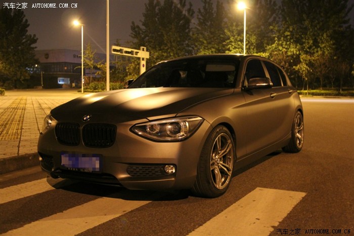

先来张晚上路灯下拍的,除了牌照,未做任何处理。个人觉得这个颜色非常好看。

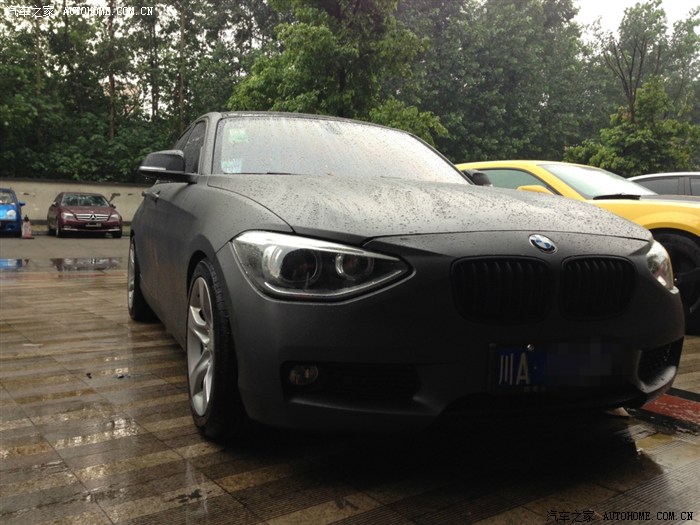

平常开车费,里程数也多,车身油漆已经七七八八有很多的很多小划伤。考虑到后面做的漆,始终不如原厂,就没打算补漆,找了家材料和手艺还不错的装饰店,贴膜了之。
话不多说,照例上图。

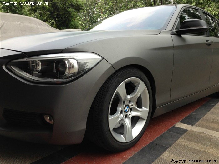

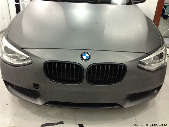

我选的是钛灰色,类似兰博基尼的那种灰。膜这个东西,真是一分钱一分货。纯进口膜的质量和颜色比合资和国产的确实要好不少。

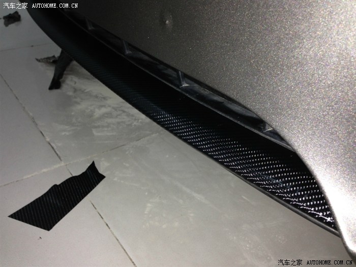

下唇贴了新款的高亮3D碳纤膜,看上去还真是那么回事。
中网也贴了这种碳纤,效果也还可以。

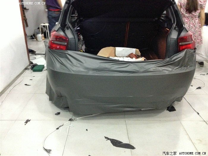

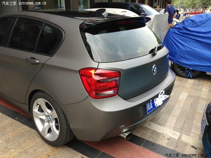

后保险杠贴膜的难度还是相当高,角度和弧线太多。废了两张膜,才贴好。
后视镜也贴了,虽然是膜,但是跟我尾翼的碳纤差不多。这几天一直下雨,也没办法啦,就讲究拍些再说。

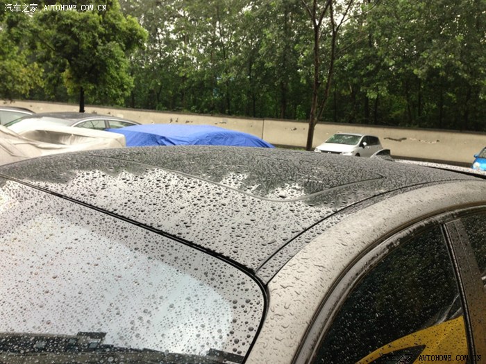

车顶贴的是全景天窗膜,实际上我看了下,跟我的黑色车漆差不多,还没我车漆亮呢。。。。改天还是去贴成钛灰的。

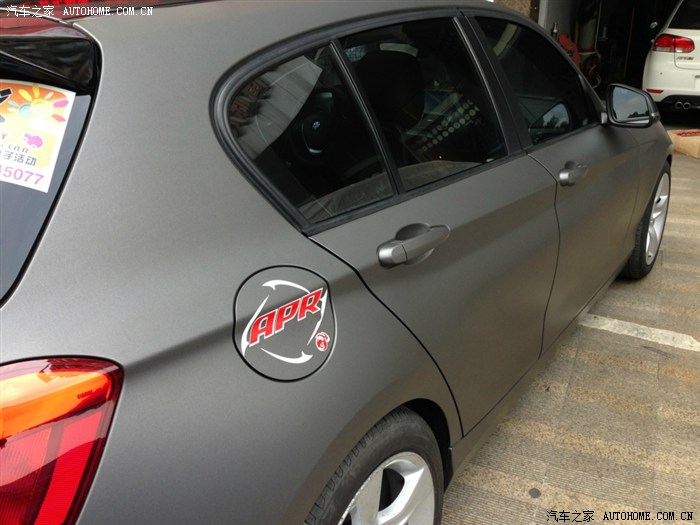

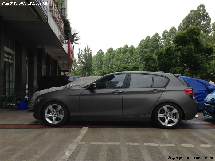

来张侧面的。
再来张侧面的。轮毂本来要喷膜弄成枪灰,暂时还没时间去。

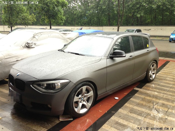

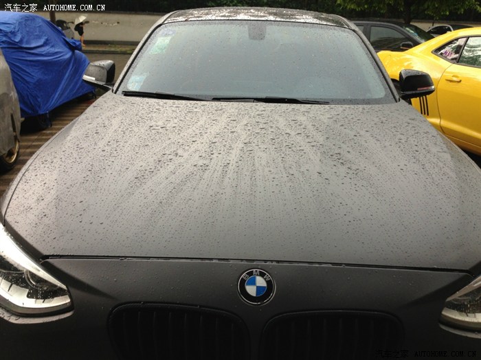

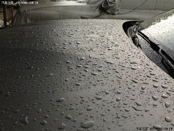

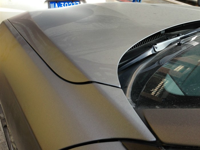

刚好也由于下雨,无意中发现,这个膜还带镀膜的效果。雨水成滴,哗啦啦的流下去。
近一点的。有密集恐惧症的,赶紧下翻。

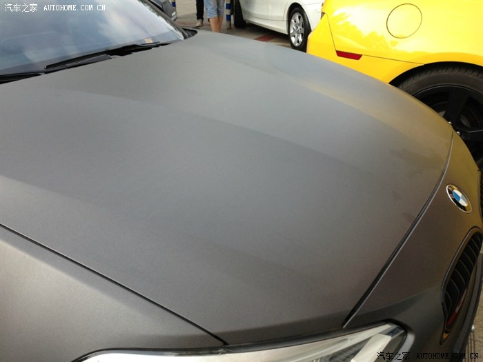

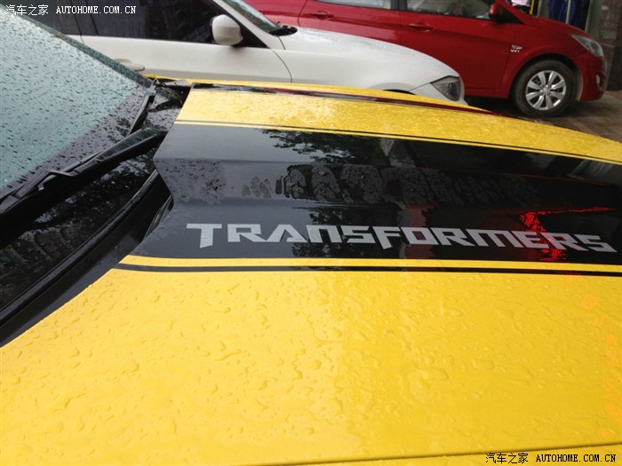

作为对比,上一张隔壁大黄蜂的引擎盖。黄色是本漆,没镀膜。黑色的是贴膜,国产的。差距还是大哇。。。

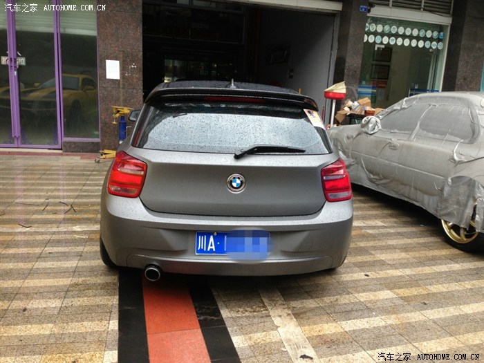

最后来张屁股的照片,没美感,完全是凑数
整个贴膜,耗时两天,花费7800。用的是进口的RITRAMA,网上有翻译成 “利达唛”。我也问了下现在贴膜的价钱,基本上纯进口的在8000左右,合资的在5000左右,国产的3500左右。进口膜比较贵,还有个原因在于整卷膜的长度比较尴尬。三个车不够,两个车多的有点多,成本一平摊,费用就会高出不少。不过也有好处,万一哪里刮擦了,免费补的米数也会比较多。
这个颜色的回头率也相当高,主要是看上去亚光不像亚光,整个亮度比较均匀,很有质感。当然,由于我催的急了点,有些细节方便还是不够完美,改天再去修修补补。

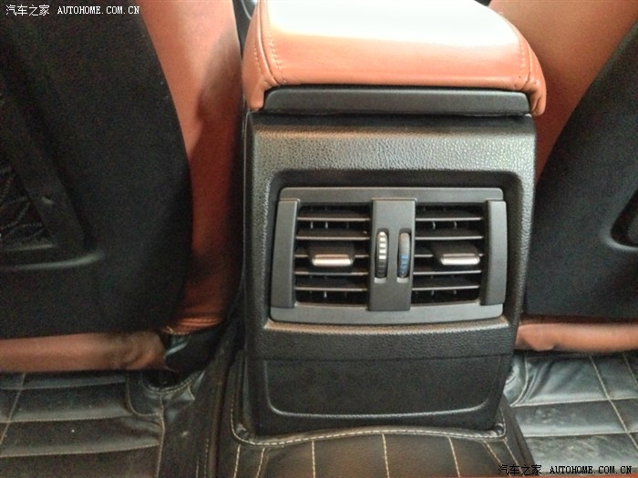

先来个完工图。加装的原装少了个冷暖控制插头,不过也没关系,加装的,冷暖也不靠它控制。
而且加装的还有个很悲催的地方在于,一般接的都是后排的脚部出风口,就是前排座椅底下那个出风口的通风管。所以只有在风向调到吹脚的位置,风量才最大。算了,为了媳妇和娃的凉快,认命了。

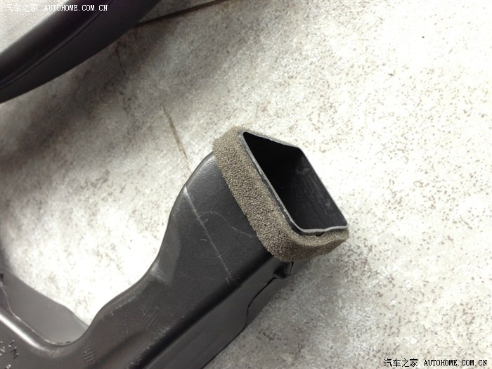

我最喜欢的是,通风管接头处的海绵设计,可以较好的密封。

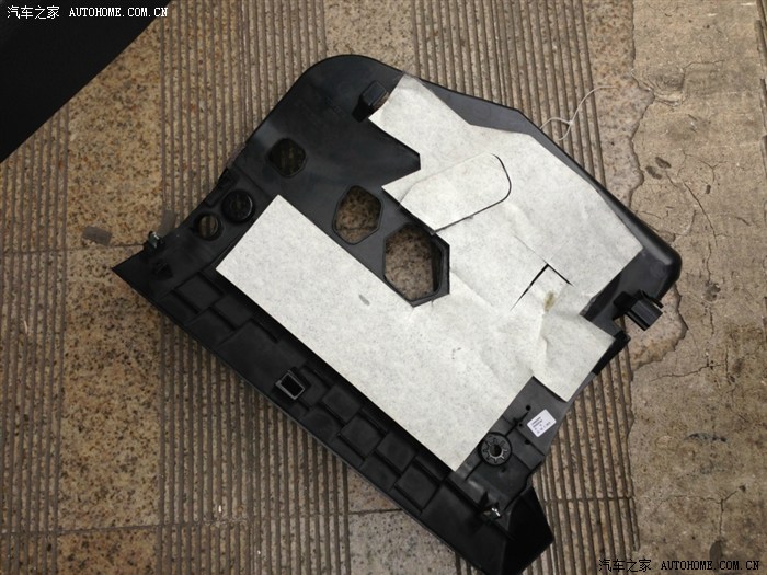

宝马给的内饰板隔音棉还是比较厚道的。

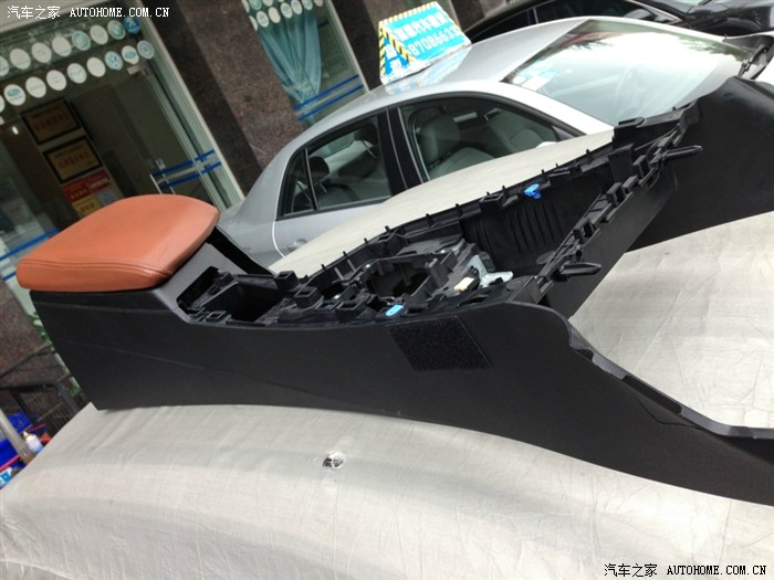

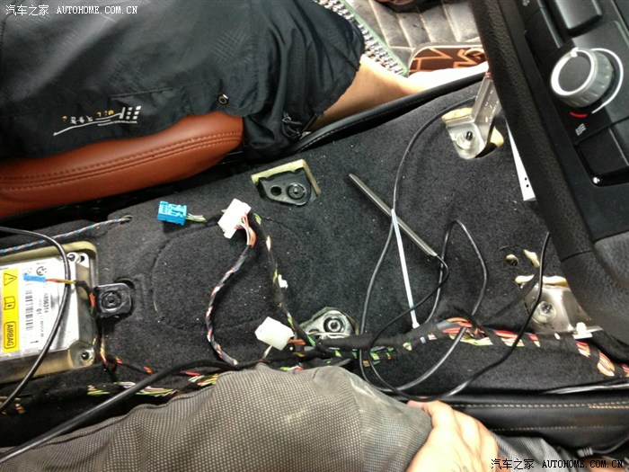

拆下来的扶手箱。
还有电子档把,俗称“鸡腿”。

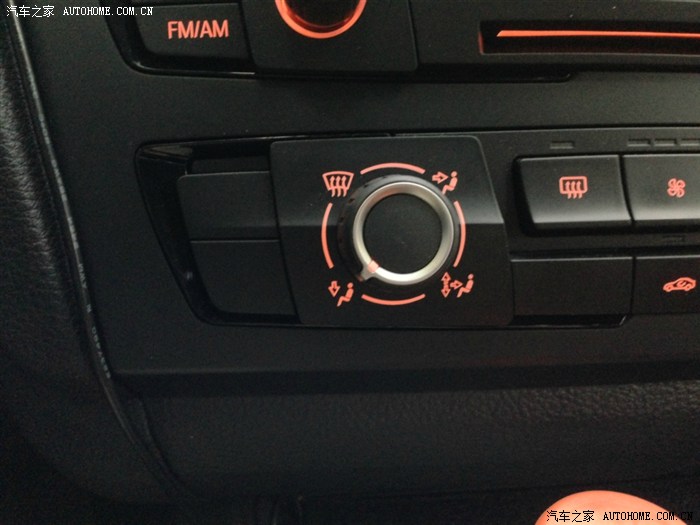

出风口特写。蓝色的冷暖控制,高配的自动空调有这个东西,加装的就无视吧,没控制线来接,也不需要接。
后排出风口加装,工程量还是很大,需要拆的东西很多。没熟悉的店家,工时费肯定少不了,尤其是去那种宝马专修。别问我工时费,我不知道。我跟店家的老板和技师都很熟悉,他们就当是学经验,不跟我收费。

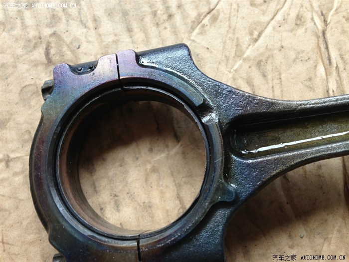

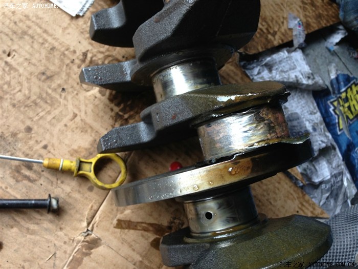

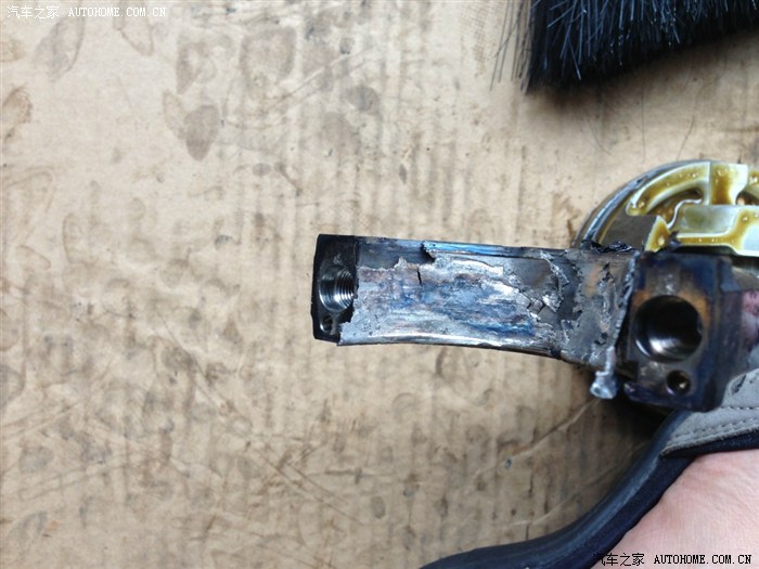

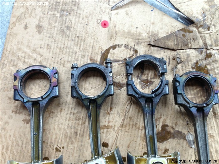

最后来几张缺机油运行的发动机拆解图。机油报警后,千万别再去动车,否则就跟图片中的一样。
由于高温烧蓝的变色的连杆。基本上都有点点轻微弯曲。
来张近距离特写。
再来张小瓦被烧完的。那叫一个惨呐,就烤化在连杆上,取不下来了。
曲轴上也是,拿不下来。不过也无所谓,反正都是报废了。
太悲催了,虽然是我以前的发动机,但也是花了十几万,全部COSWORTH锻造件。尤其是那个中缸,可是实实在在在米国定制的,等了半年才拿到货,国内独一无二。福克斯用,排量2.6,压缩比12:1,COSWORTH 282高凸。用MOTEC调教,轴上马力将近300匹。跑赛道的时候,在直道上比1M还快,毕竟偷轻后重量只有1.2吨,比1M轻了不少。
