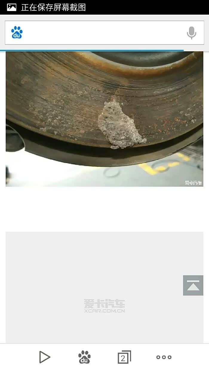

买车后就有的毛病是洗车后刹车盘刹车片黏连,但以往都是砰的一声分开,今天分不开了,死命加油门分开后,砰砰砰的声音听了让你担心刹车片是不是爆炸了,随后一一路几十公里到4S,过程中踩刹车后咣咣咣的响,刹车效果明显减弱,到4S检查说刹车片偏软,要自费更换!我不信,去车间发现刹车片大片脱落粘在刹车盘上(怪不得会响),次奥啊,这刹车片是纸做的吗?4S倒是很负责,报了厂家暂时不知道赔不赔,把刹车盘上的刹车片铲干净了~刹车片现在还是破损状态,刹车感觉没什么影响标致408的刹车片材料真是日了??了!
再说一遍,我不是说受不了黏连,买车三年我也没把黏连当回事,砰来砰去的我也习惯了,这次是黏连后分不开了,加大油门倒车后车屁股都拱起来了也没分开,最后分开那声响真是有点碎裂的感觉(确实刹车片碎裂了),开始动了后一直有拖拽感,伴随着敲击声(现在想想是刹车片和刹车盘上的刹车片在打架的声音),开了几公里不刹车没声音了(估计是俩边的刹车片磨平了),但一刹车还是咣当咣当响~过了三四十公里4S店检查(一半拥堵城区路),刹车盘上面还有没磨掉的很多刹车片,要是没跑这几十公里,应该更多~~~
另外好多兄弟说是刹车盘见水后要关电子手刹,这说法我以前确实没听说过,去4S店工作人员维修人员也没说是电子手刹的原因!问了维修师傅以前有没有碰到过这种情况,回答说,很少~~~~注意说的是很少,不是说没有~~希望兄弟们以后洗车刹车片和盘黏连后如果分不开,别像我一样再猛踩油门了,引以为戒吧!厂家估计要下周才给回音~

借个相同车型相同问题的哥们的图,我只拍了视频,还不清楚,样子是一样一样的
