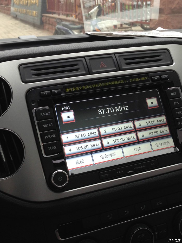

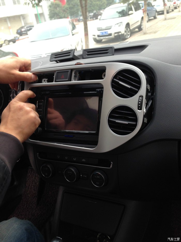

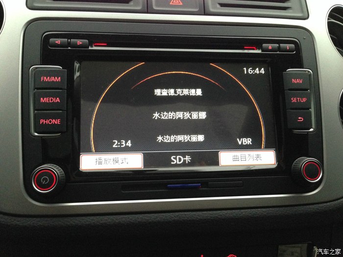

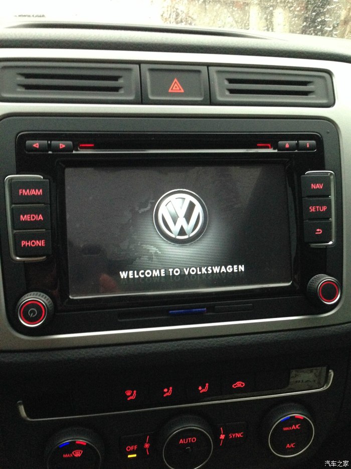

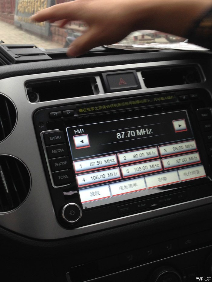

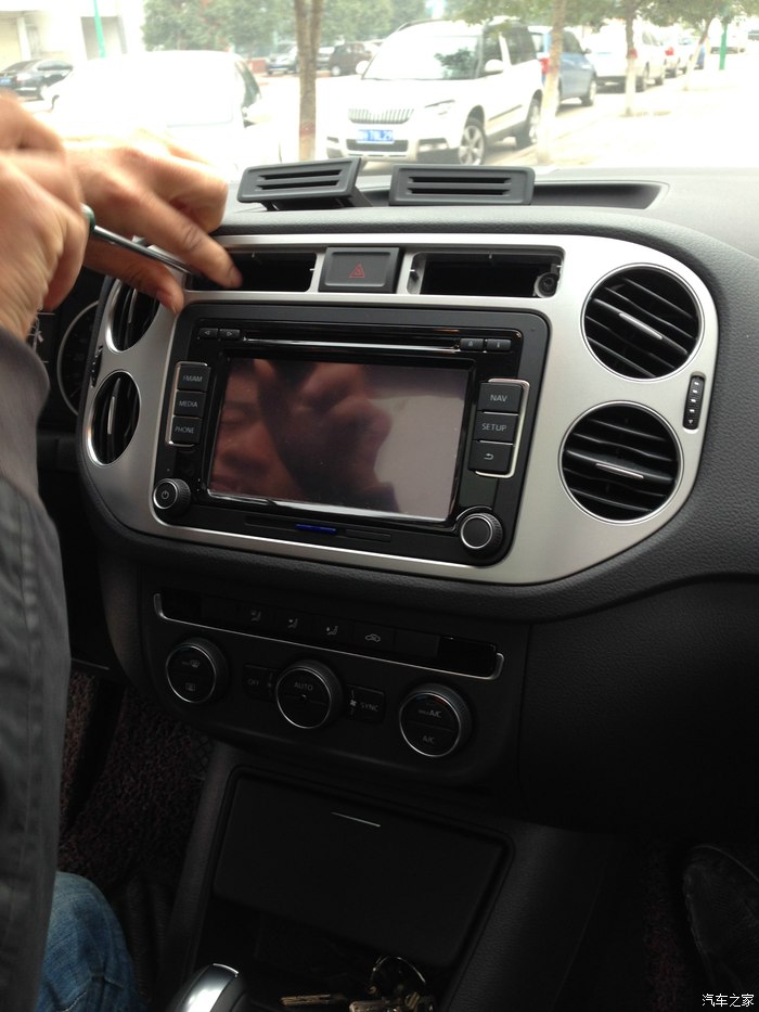

原车没拆之前:
这样看的话原车导航的分辨率也不赖,而且喜欢原车导航这种旋钮,不喜欢现在那种带镀铬的

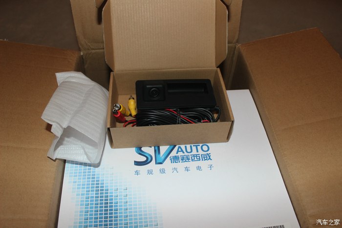

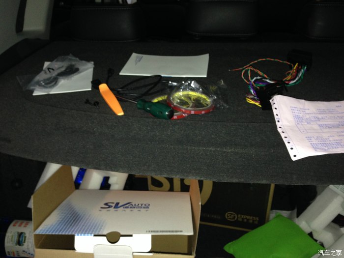

下面是新导航的包装和附赠的一些小东西:
电子狗
路虎极光,太帅了,还没用呢,不知道准不准
竹炭包、小毛巾、年检贴(从买新车到现在买的所有装饰都送这个东西,现在我手里有一大把)

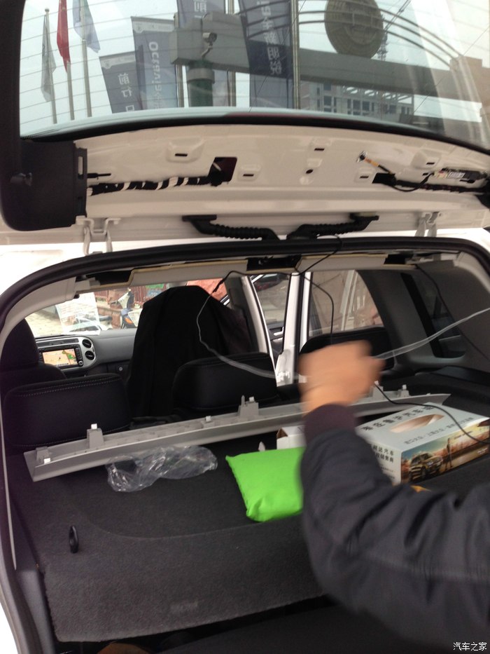

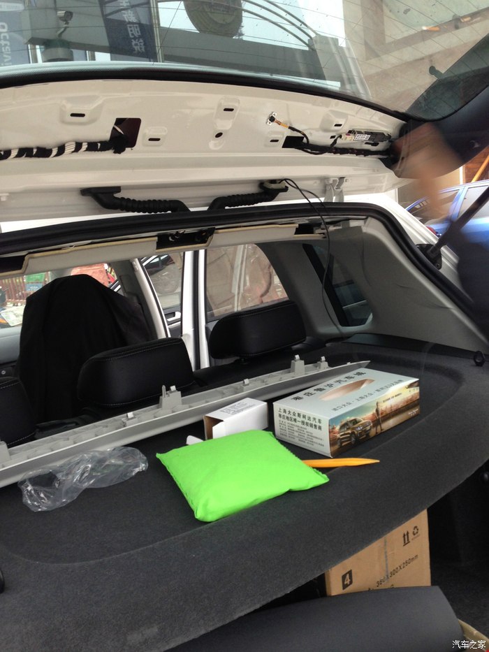

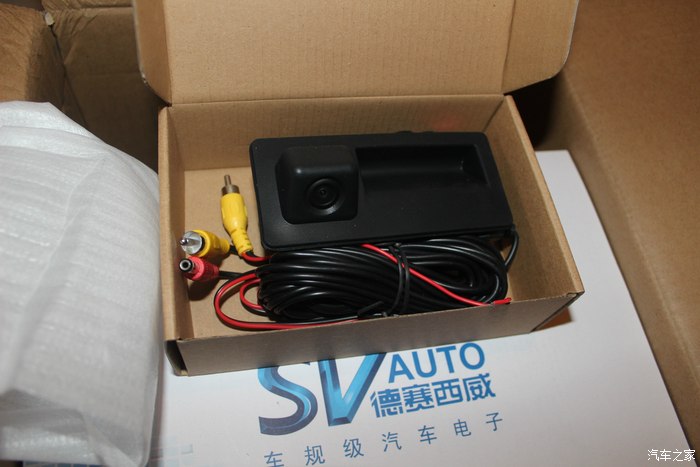

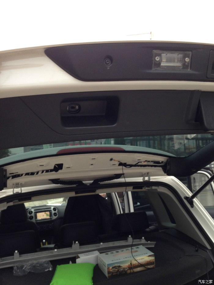

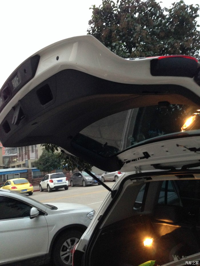

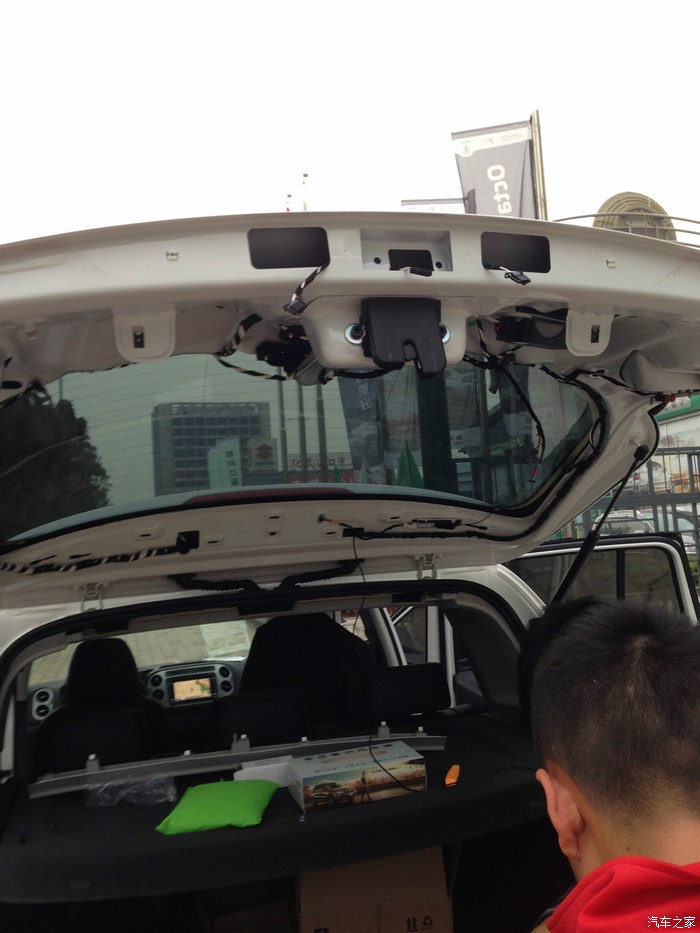

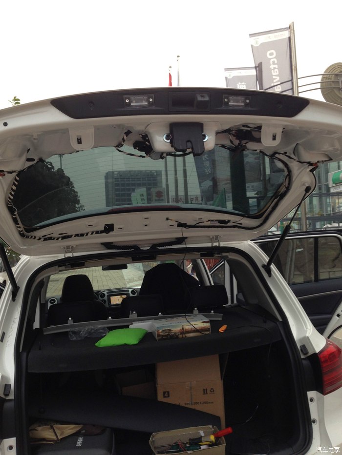

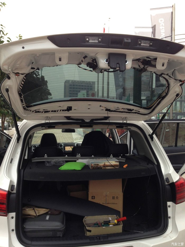

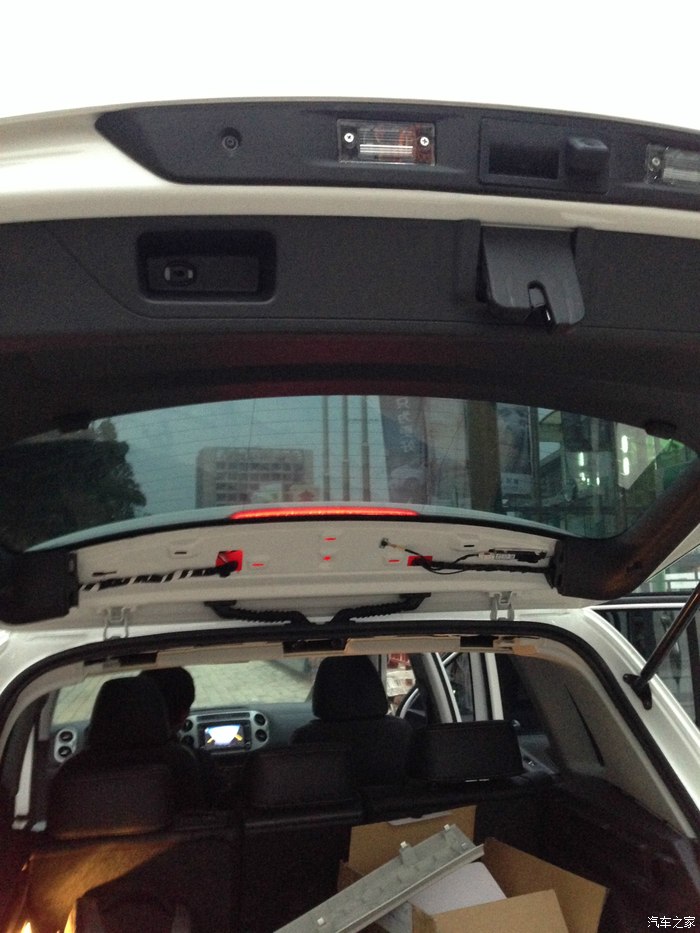

这个摄像头比原车的做工稍微差点,特别是开后备箱的时候一按就能感觉到,外皮与后备箱的按钮空隙比原车的大

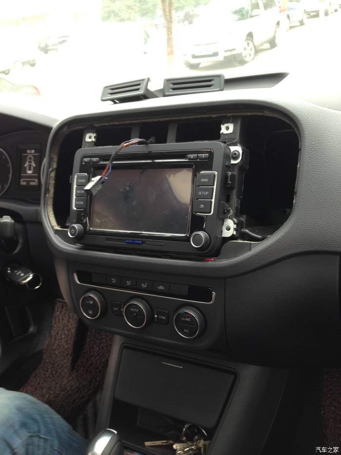

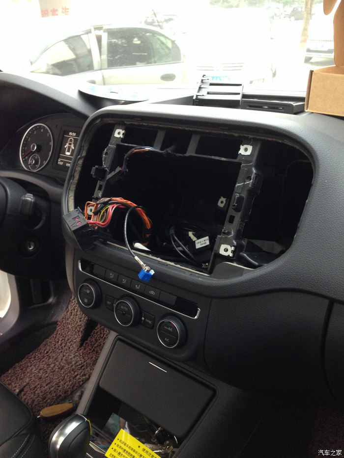

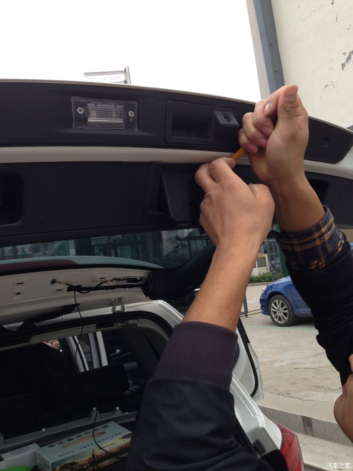

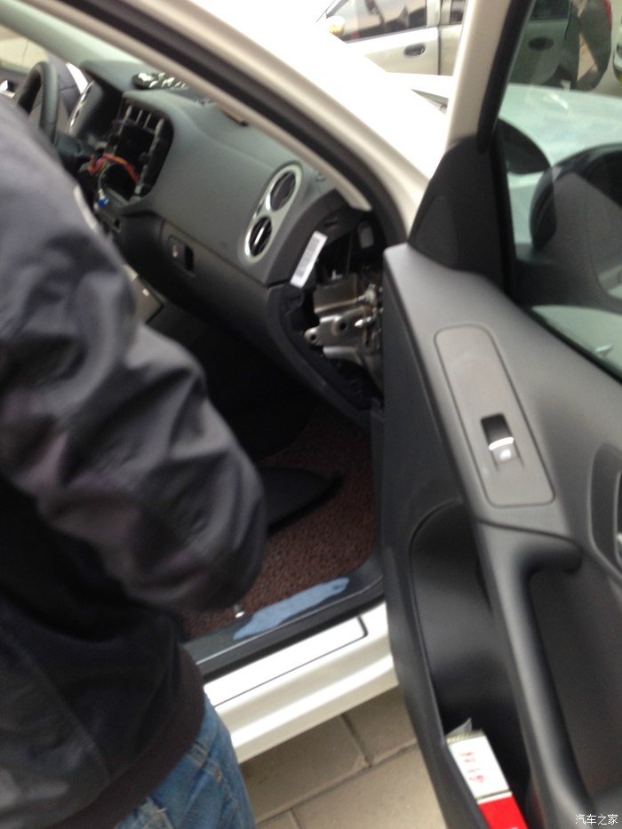

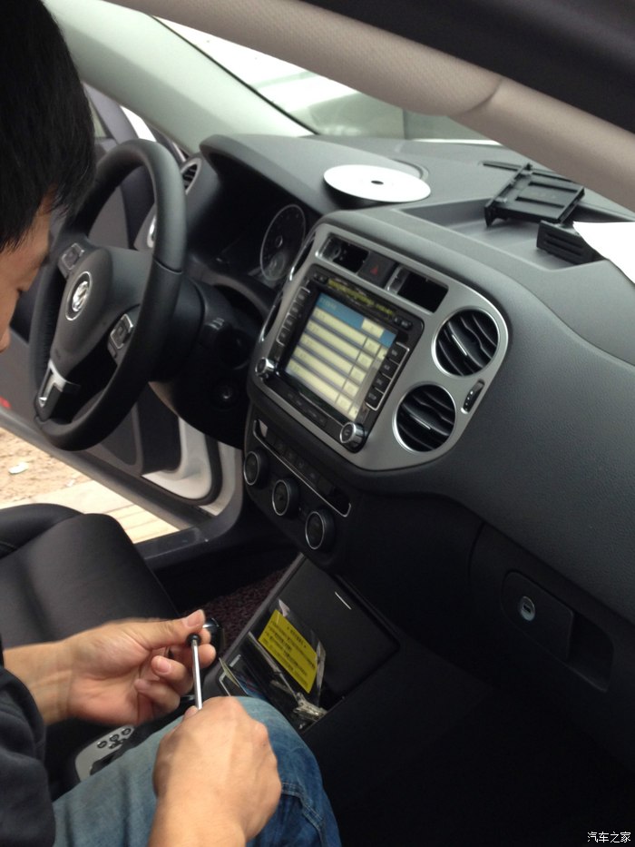

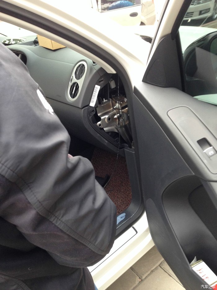

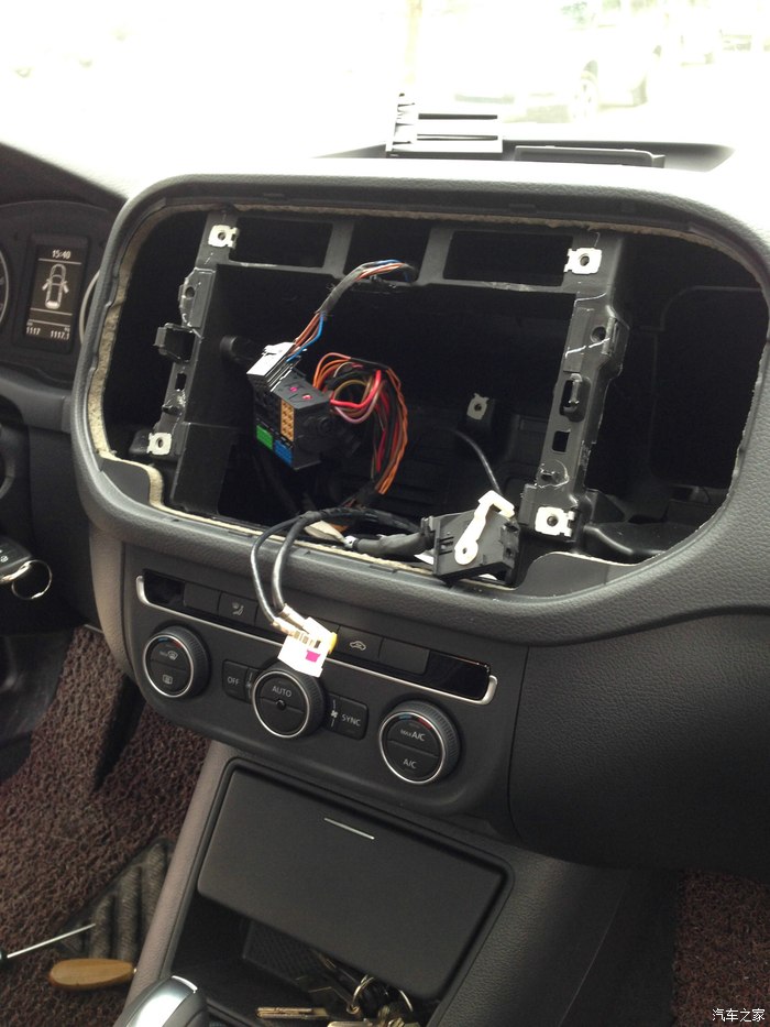

下面开始拆了:

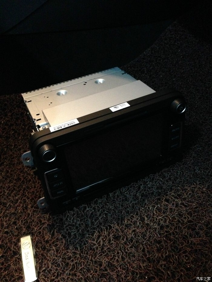

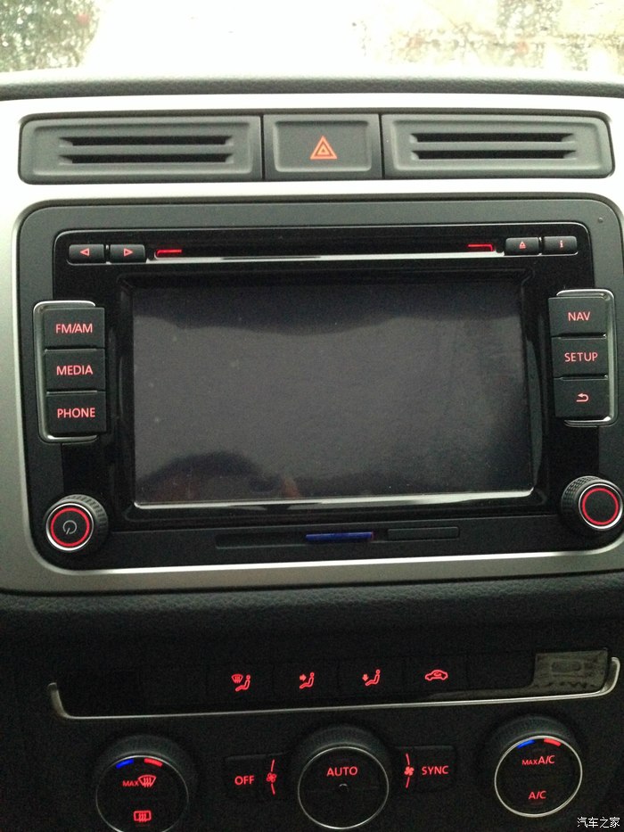

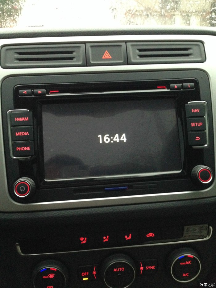

这就是拆下来的原车导航

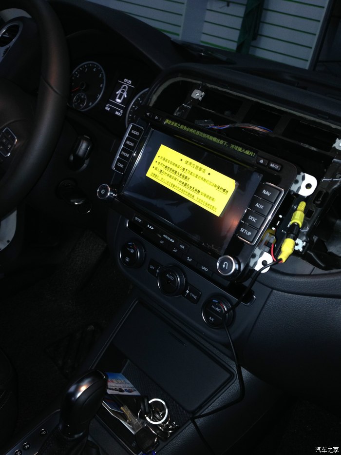

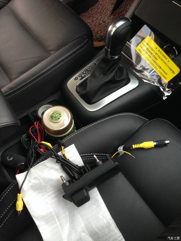

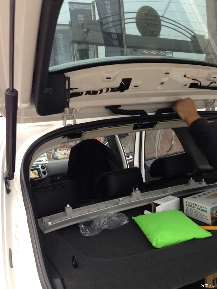

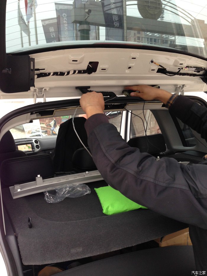

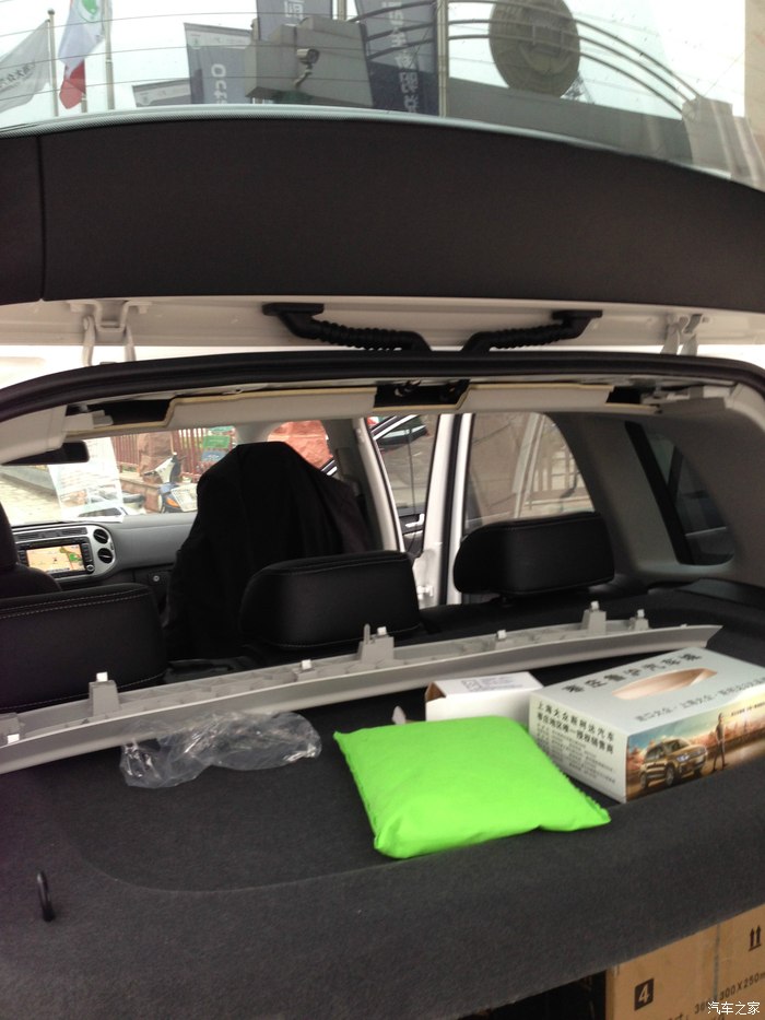

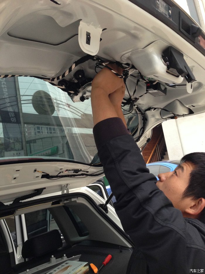

先试一下倒车影像,结果不显示,后来又把原车的给我装回去,结果还给我漏装了一个螺丝,晚上回去就联系卖家把摄像头寄回去换了一个新的又好了,原来给我寄的是个坏的

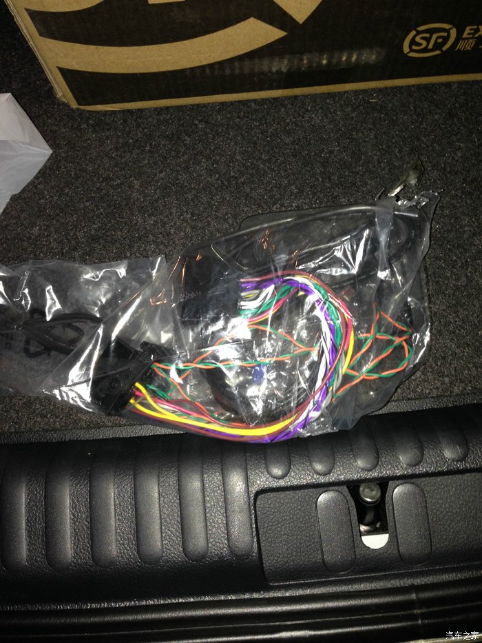

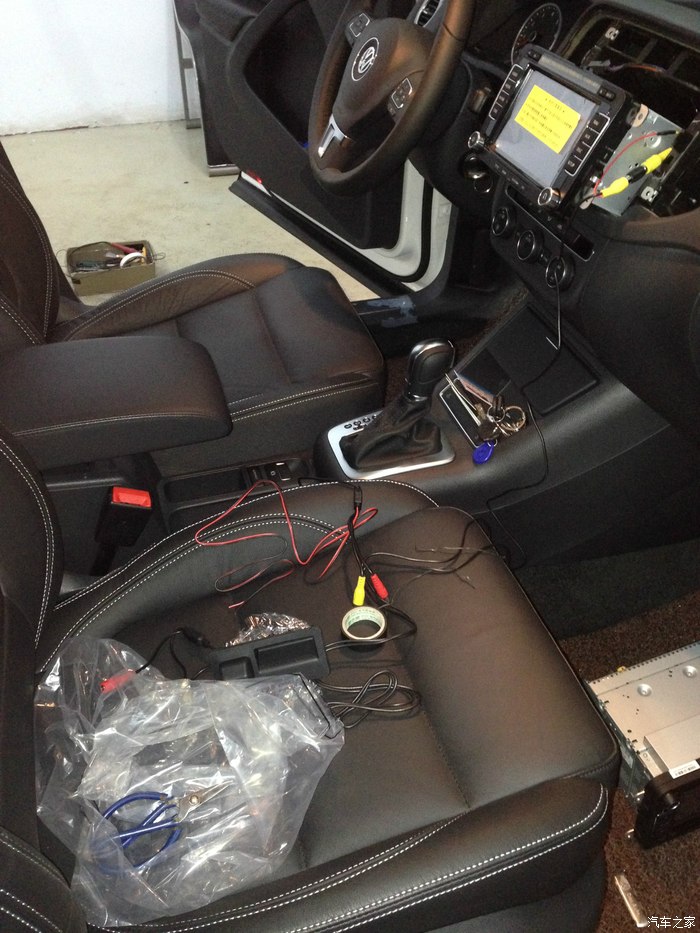

随导航带的电源线买用到
GPS天线是装在工作台侧面的

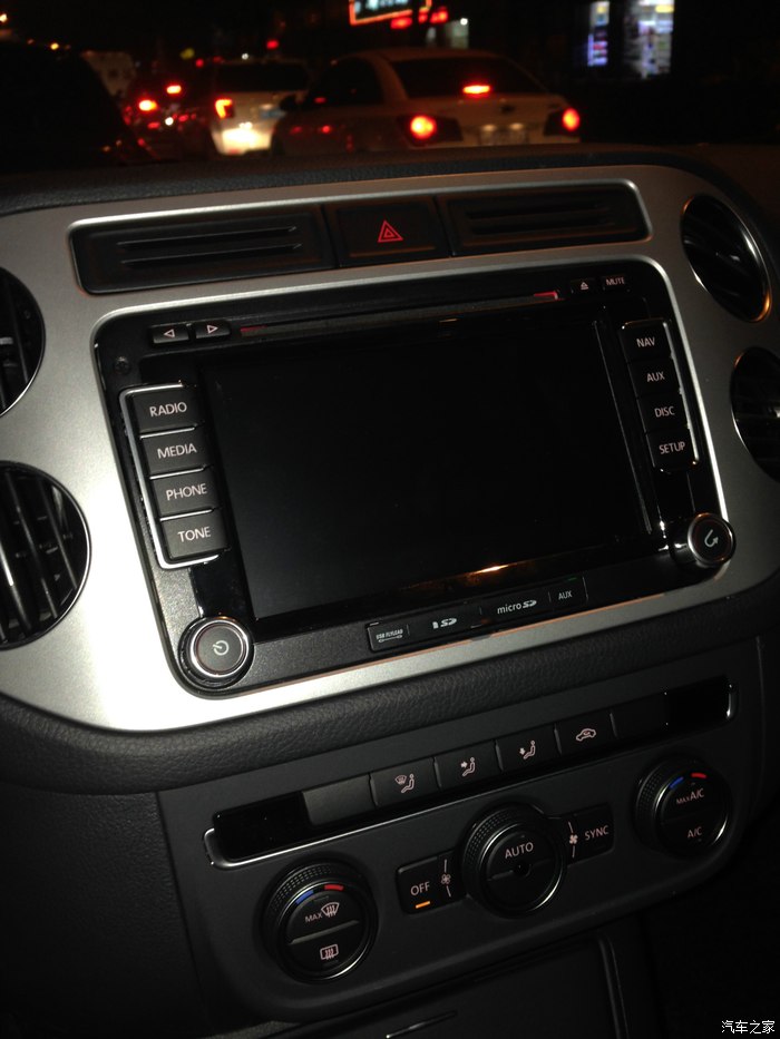

摄像头验证完毕,先把导航装好再布线

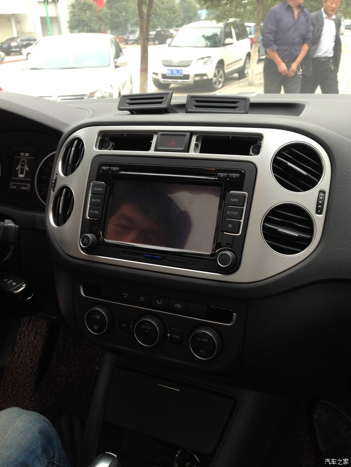

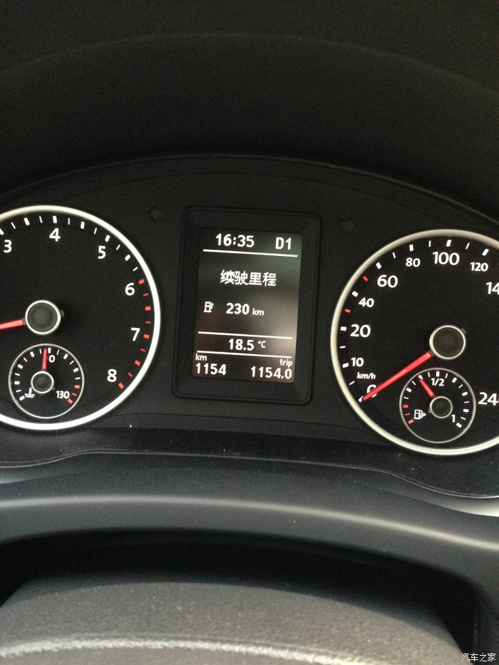

看看吧,这就是安装新导航之后左上角不显示方向,在这里说下原车带导航的车友如果不是很在意我说的那些功能的话最好还是别换,第一 还是那句话:原配的最好,还有4S的质保,第二 功能多了,有的原车的功能少了
