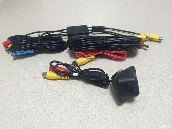

高清摄像头(改装倒车可视全套配件)

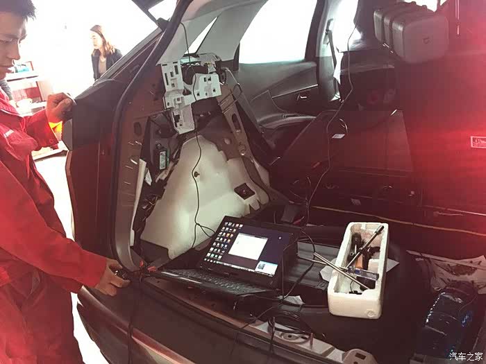

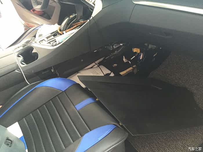

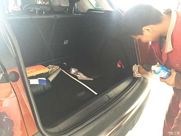

安装倒车可视主机布线中
在线远程开通倒车可视功能
后视摄像头线束布线完成,安装相关部件。

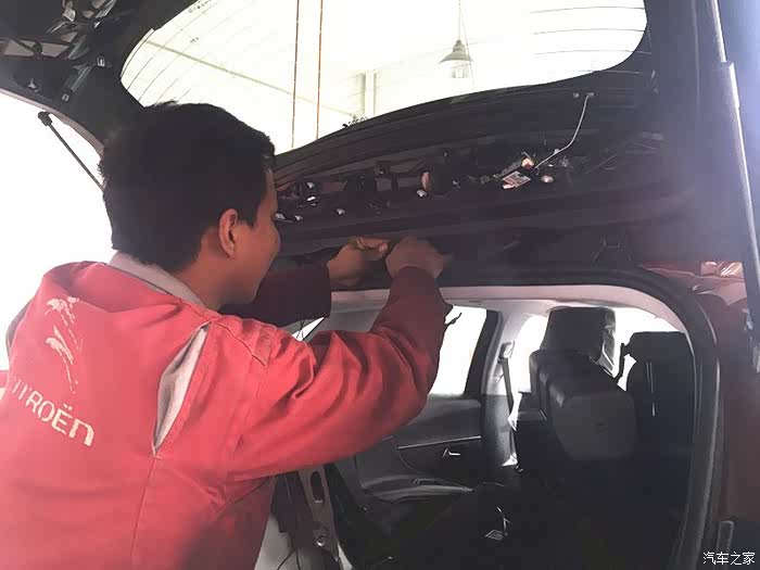

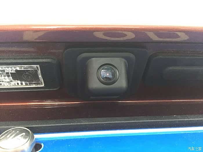

倒车可视摄像头安装位置,原装位开孔,不影响外观整体美观,全部线束采用对插的方式安装,完整保留原车线束的完整性。

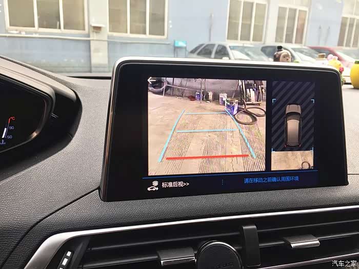

加装后倒车可视显示屏:1.倒车辅助线可随方向盘转向移动 2.可实现模拟全景模式

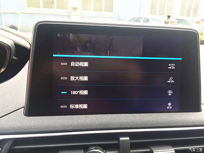

倒车可视显示屏设置界面,可根据自己喜好设置任意视图。
