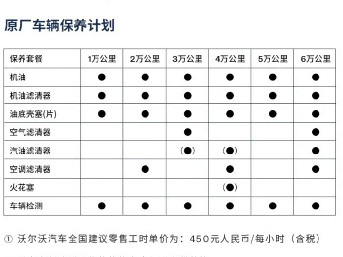

一般是建议一万公里或者一年更换一次,以保持车内空气清新。但是沃尔沃保养计划是2000公里更换一次,所以中间有一次我们就可以自己购买动手来更换了。

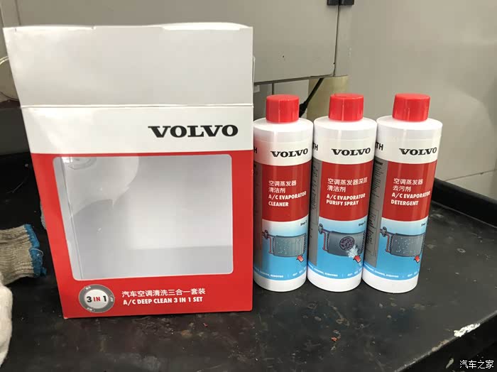

空调清洗,可以在4s购买沃尔沃原厂空调清洗套装在保养的时候顺便做一下空调清洗。

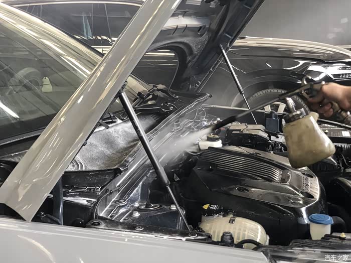

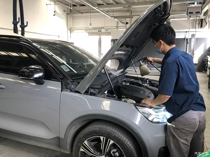

清洗流程就在这里了,这一步需要在4s店用专业工具完成的。

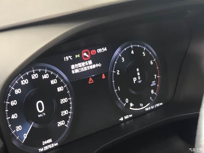

清洗过程中,车辆进入维修模式。

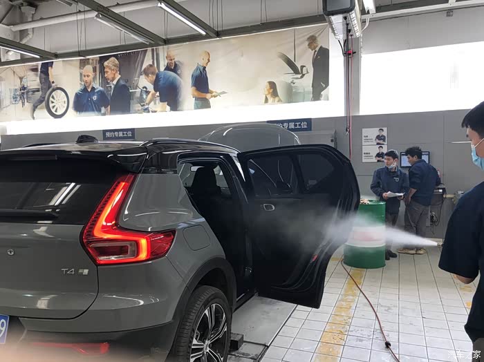

把液体雾化喷向空调进风口,然后直接喷向车厢内部。
清洗完成后空调的制冷性能会得到改善,如果原来有异味的话,清洗后也会有明显改善。相当于是给空调和管道也做了一次保养了。

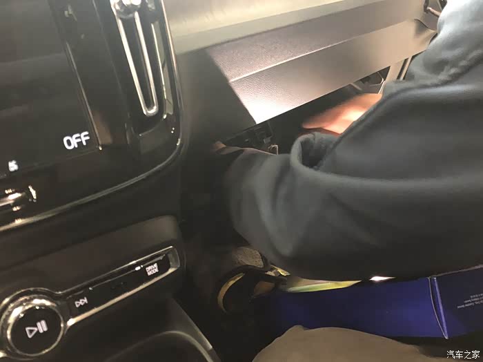

空调清洗完成后,因为本次保养不涉及空调滤芯的更换。所以我自己从网上购买了滤芯在地下停车场自行更换。

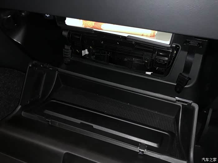

打开副驾驶手套箱内部的空调滤芯盖板。

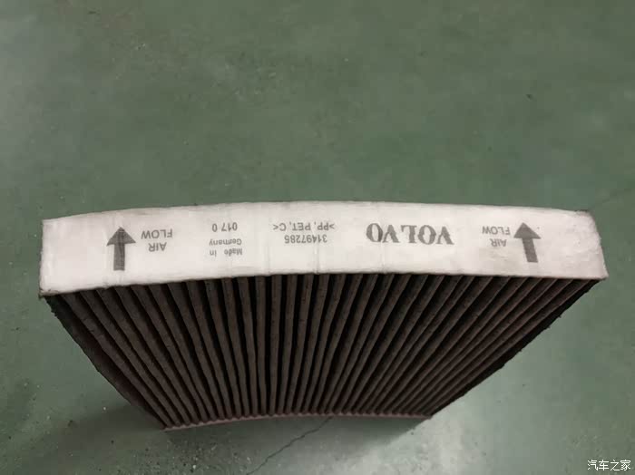

取出空调滤芯。

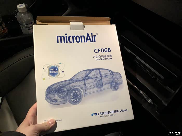

大家可以购买沃尔沃原厂的空调滤芯,也可以购买马勒牌或者我这个品牌的空调滤芯,价格在80元左右。
大家记得选双效滤芯,隔绝pm2.5并且带有活性碳,可以祛除异味。

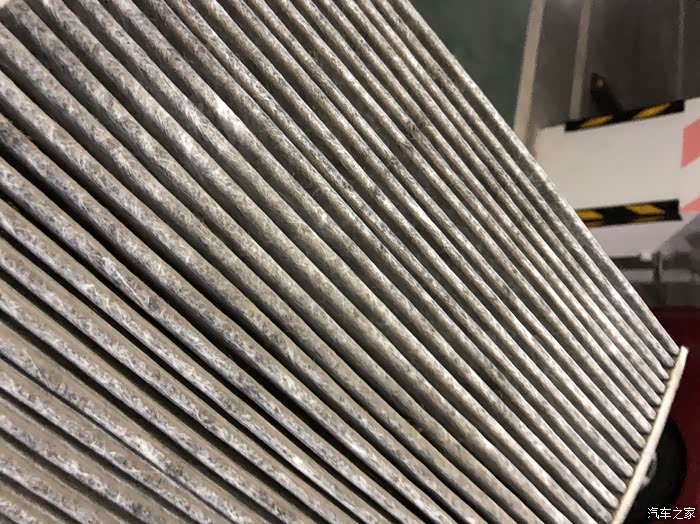

使用10000公里不到一年的空调滤芯,新旧对比,大家能看出来还是很脏的。所以大家还是按时更换比较好。
对比明显。
新滤芯安装回去的时候,注意这个箭头,箭头指向的一面朝上。
