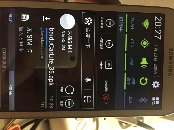

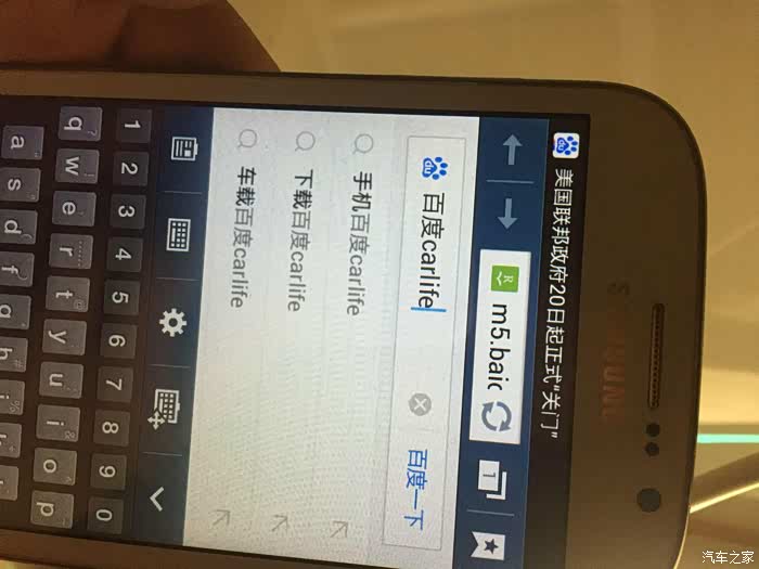

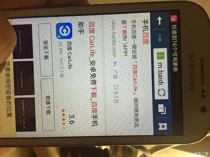

第一步下载百度Carlife APP,我是直接在百度查找的。
找到以后是下载,选普通下载,开始我是选安全下载但是会先下一个百度助手,这软件太流氓,每次开机会跳好多广告,还没法关,后来只能恢复原厂设置重新下的。
下载中。。。。

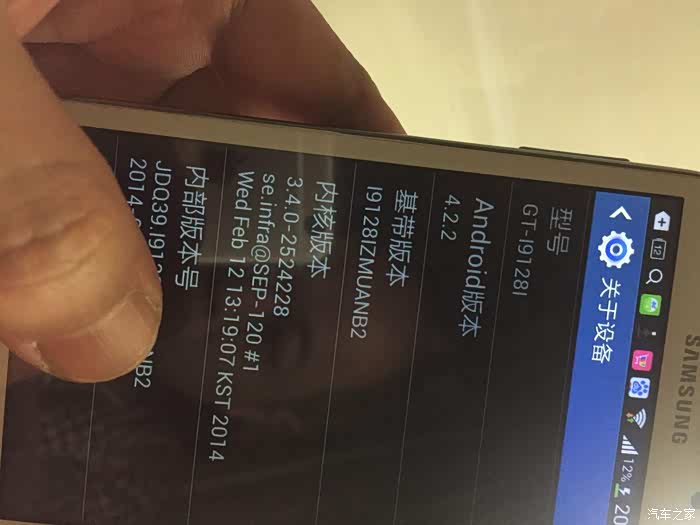

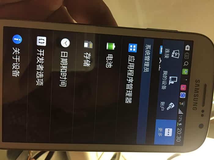

下载完以后先别急着开APP,记得打开开发者选项中的USB调试,这一步是手机里没有开发者选项的,要打开设备找到版本号,狂点,一般是6下,会显示倒计数。

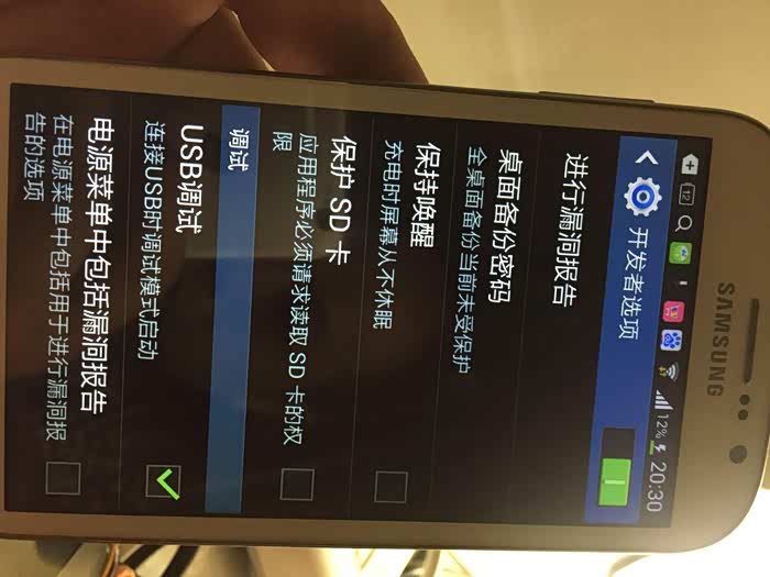

版本号点爽了以后退出后就会出现开发者选项了,继续点进去。
USB调试打钩。

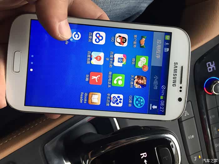

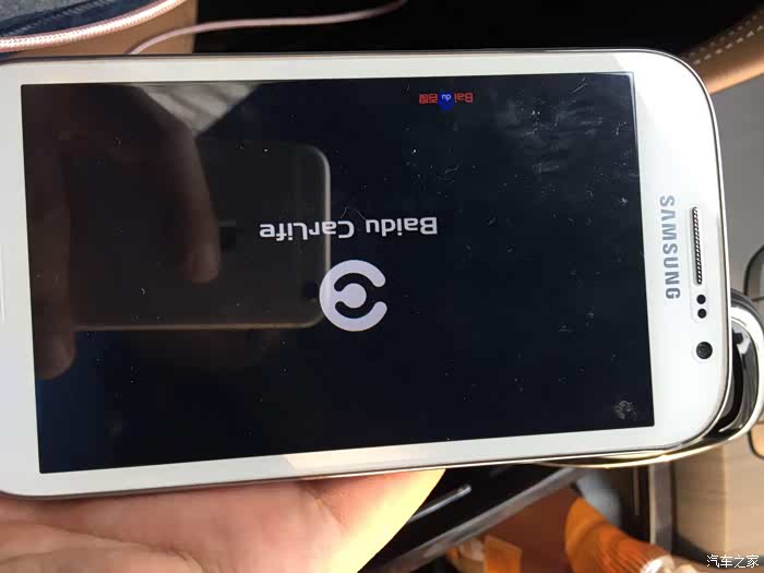

退出后打开百度Carlife APP.
打开中。。。。
记得完全打开后再用数据线连车载,否则手机可能会黑屏。

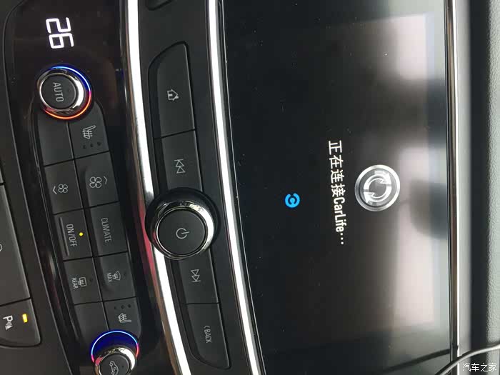

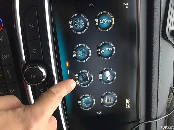

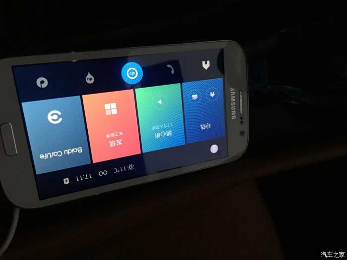

数据线连上以后点开中控上的“手机投影”。

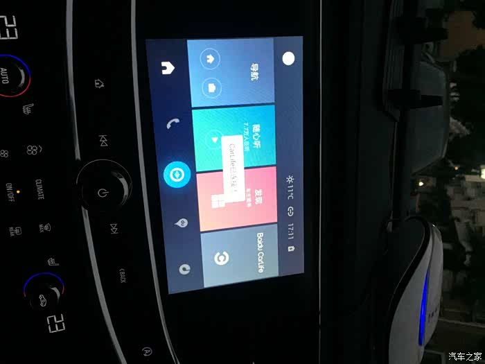

进入手机投影后就会自动连接Carlife了。

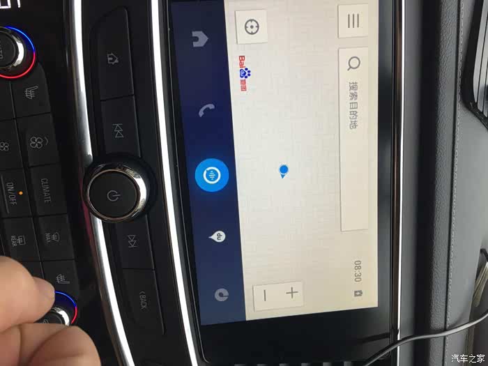

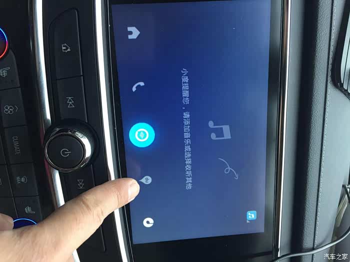

这是连上以后的界面。

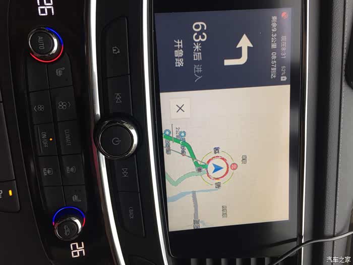

这个小水滴就是导航。

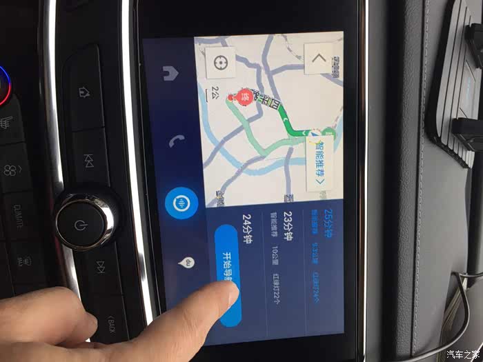

进去后就是熟悉的百度地图。
目的地可以拼音输入。
手机是在是不行,跑不动,画面太渣了。
其实这Carlife,我感觉也就导航有点用,不过一开导航就没法听音乐了,整车人的耳朵都给导航QJ,所以现在还是回到以前手机+蓝牙耳机的模式!
