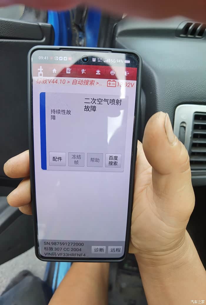

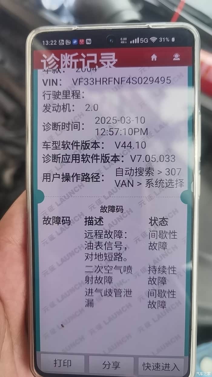

大佬们,这个怎么搞?发动机故障码消除了又反复跳出来,跳出来的时候车子排气管突突响,车子踩住刹车还往前窜,要重新启动才行!目前检查是二次进气管,想看看二次进气继电器有没有在工作但是不知道这个继电器在哪里,可能是其它问题吗?进气歧管泄露检查了没有问题。

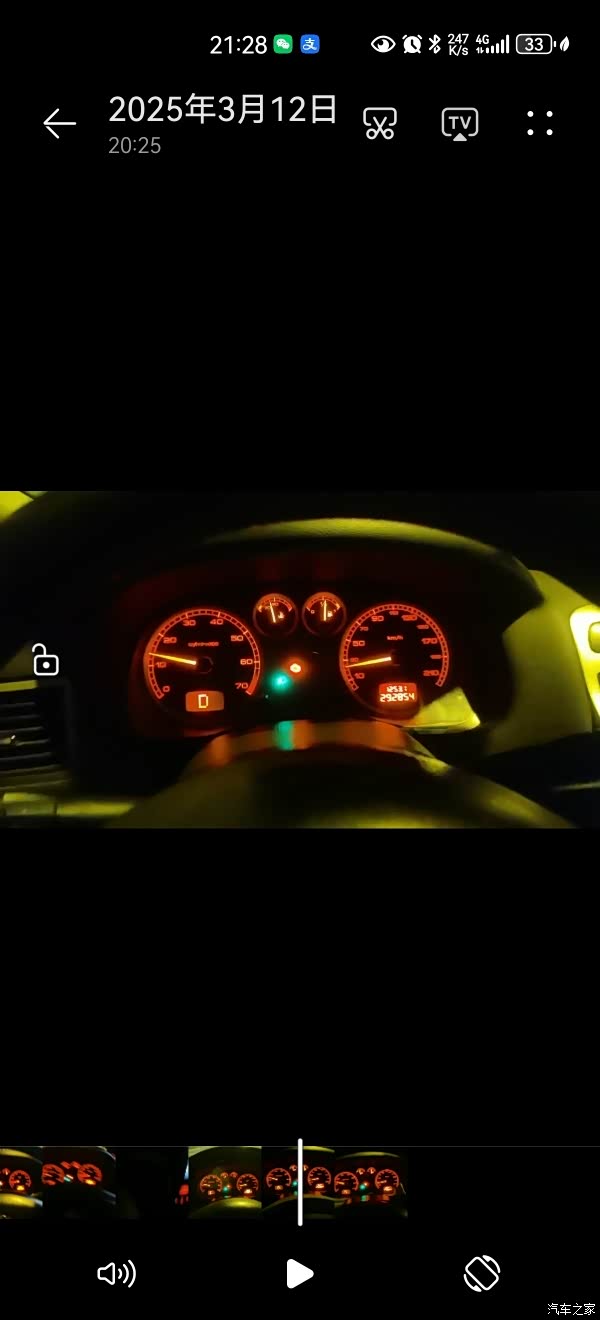

刚才开在国道上,故障码又跳出来接着就是速度20左右发动机直喘气,转速在12~15之间猛跳踩油门没反应,重启就好了ahl_裂开ahl_裂开ahl_裂开ahl_裂开ahl_裂开
换了真空刹车泵现在还剩这个二次进气故障,哪位大佬知道二次进气继电器在哪里?
