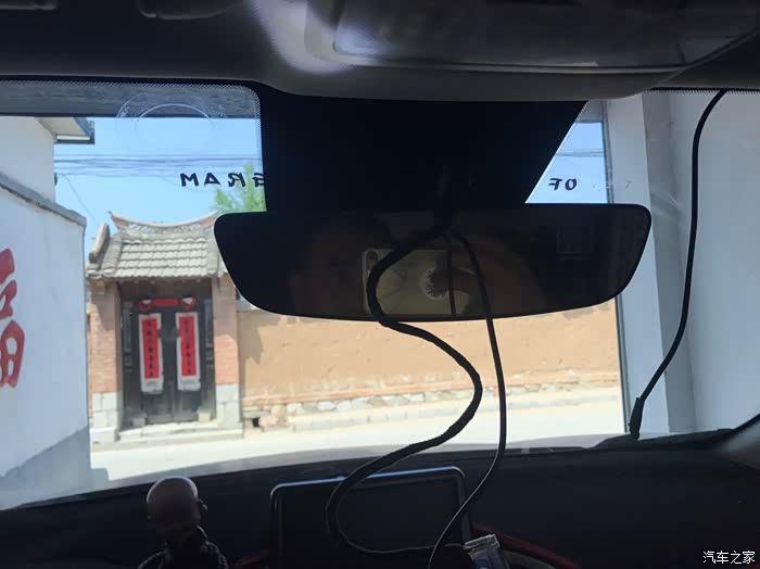

看到有车友安装了凯迪拉克流媒体后视镜,心里一直痒痒,去年便宜的时候没搞,今年停产了,库存的不多,价钱暴涨,而且不能够绑定车主,寻思算了,但一直是念念不忘,前几天和一个卖家聊了一下,推荐新上市的三代,清晰度相比二代提高,而且两点是送7年流量,可以实现AR导航,感觉不错,关键是价钱和二代一样,并且可以帮助绑定注册,就下了决心,盘它!等了几天,货到,去外面安装要200,算了,想想新车时安装导航也是自己搞的,应该不难,省了这二百吧,说干就干,全程一个人,研究鼓捣了一天,还不错,在卖家指导下,安装成功!因为一个人搞,不能拍照,细节没留下,找几张图给车友参考一下吧!图片顺序有点乱,见谅!

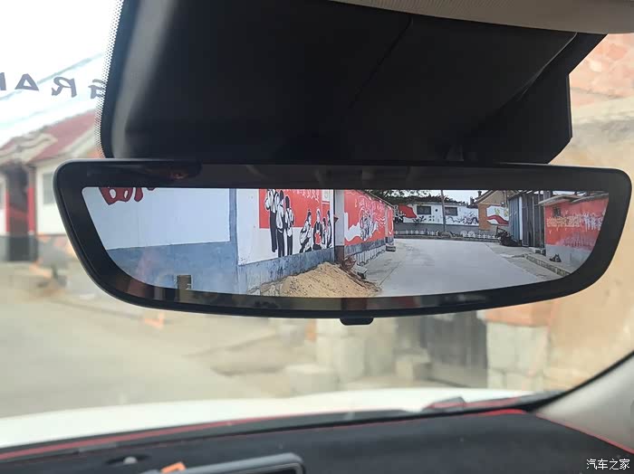

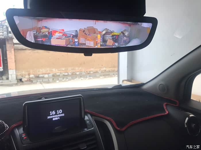

安装后视镜

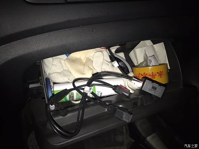

USB-HUB线盒放到手套箱里面

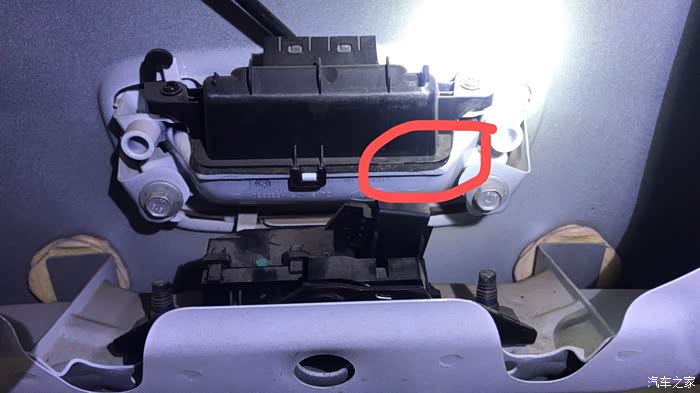

这个是后备箱逃生开关

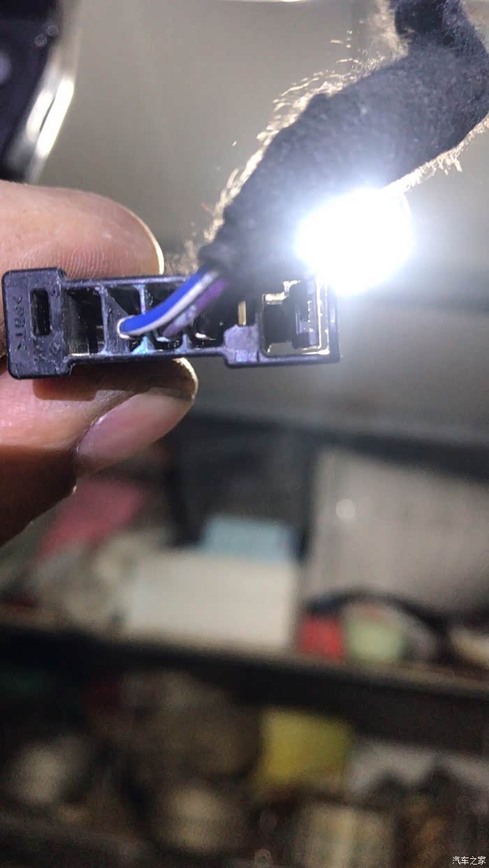

拆开后备箱想起Tony说过后备箱开关易出问题,顺带搞一下,果然线头氧化了
氧化
就是红圈这里雨天漏水,滴到线头上造成的

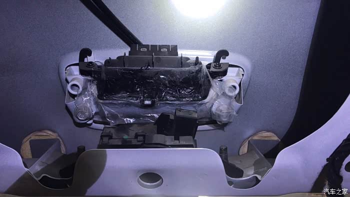

这里搞下防水
用玻璃密封胶封住,再贴了一层塑料布,应该没问题了

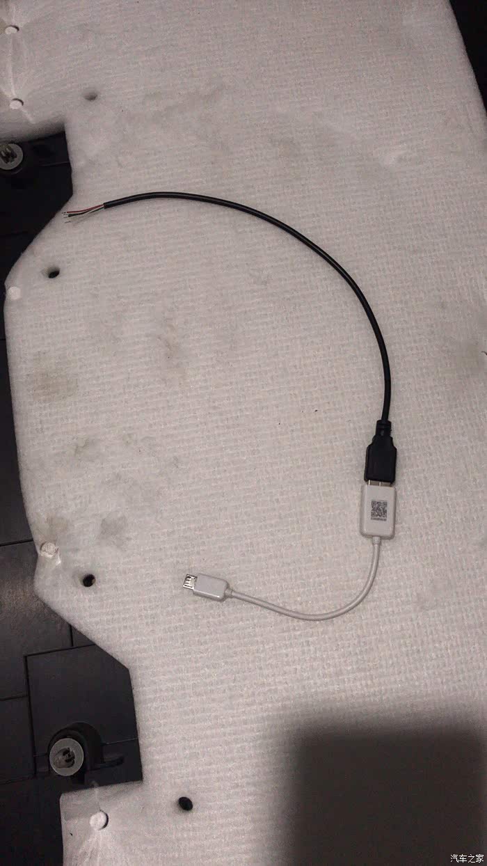

OTG转接线,用来连接安卓机

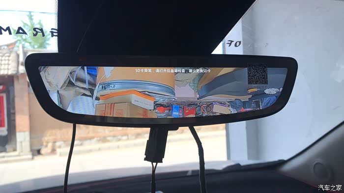

点亮后,后视镜影像是倒的,连接车机后可以设置一下行了

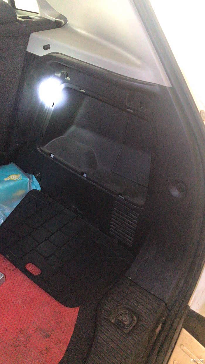

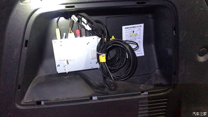

开始纠结AR-BOX放到后备箱右面还是左面

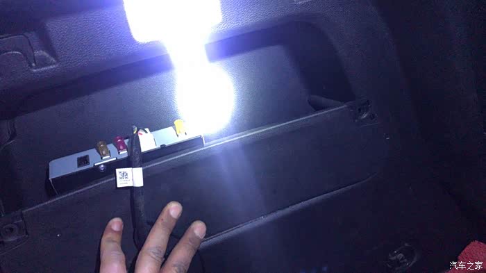

放左面露在外面

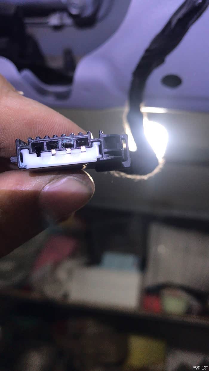

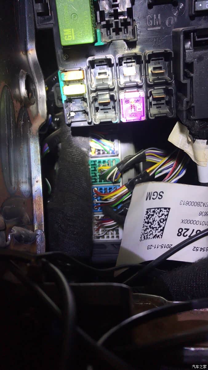

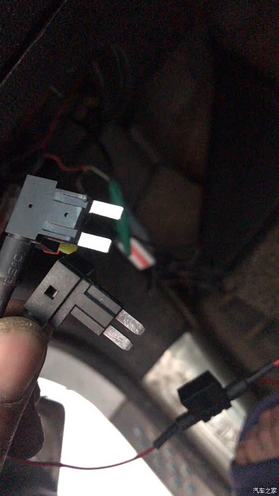

配件跟的取电器不一样,剪断改了
看到这些线就头痛

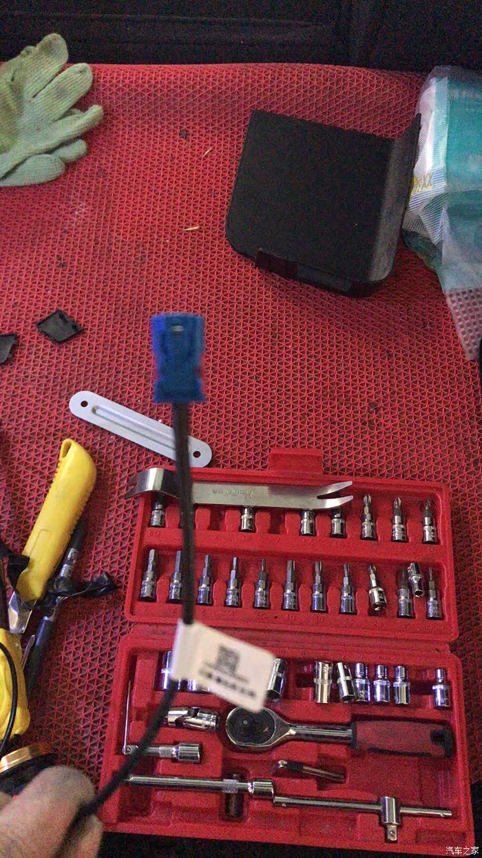

工具

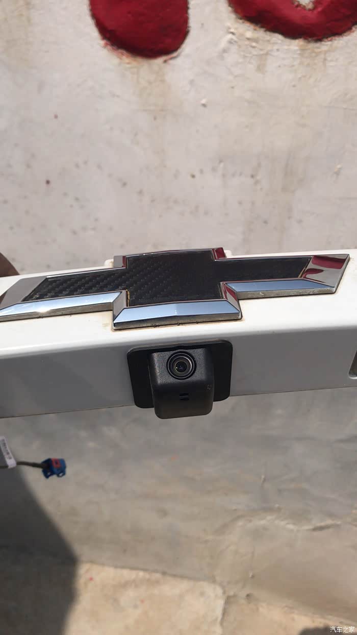

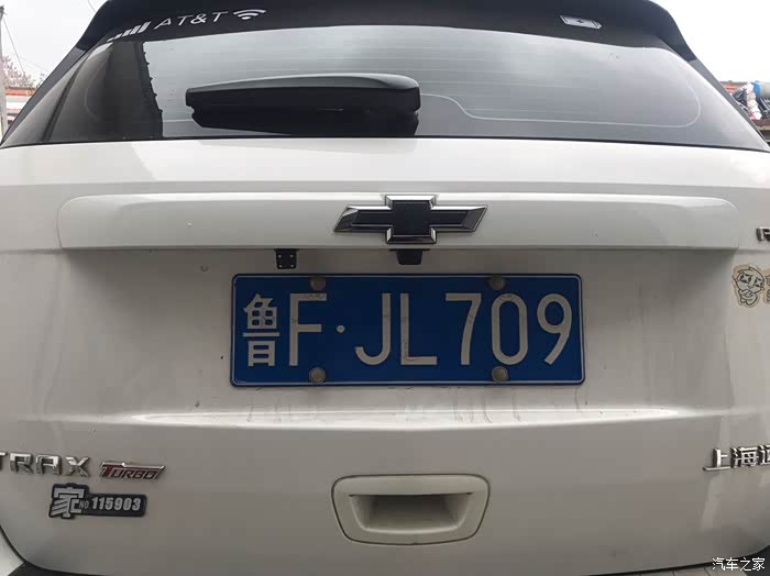

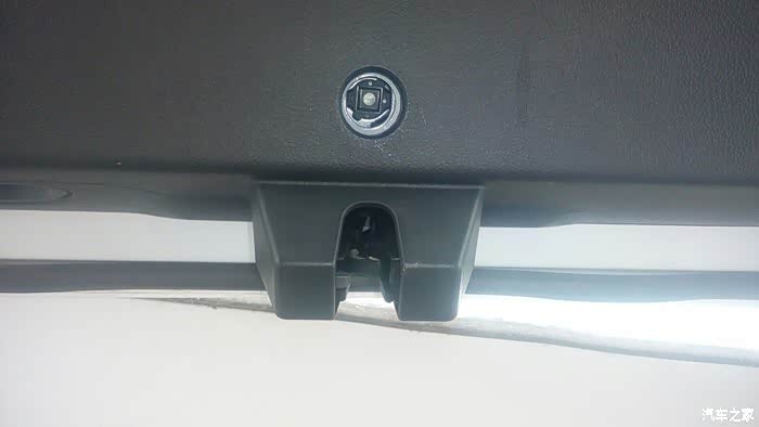

后装饰板拆下来,打孔按摄像头,完美

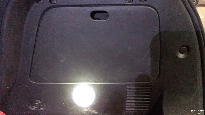

最后还是决定放右面,有个盖子,能挡住
左面要这样,万一拉货,碰到就完了
最后用扎带按在右面
盖上盖子
后装饰板装上,不错,比原来按的倒车影像好看多了
清楚

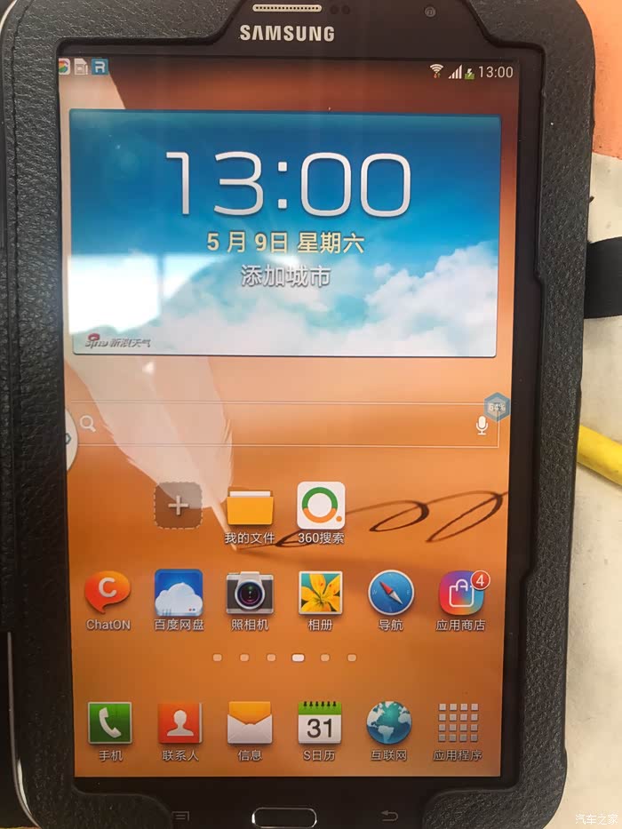

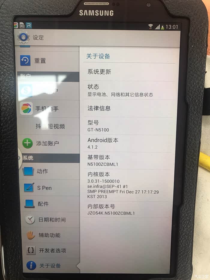

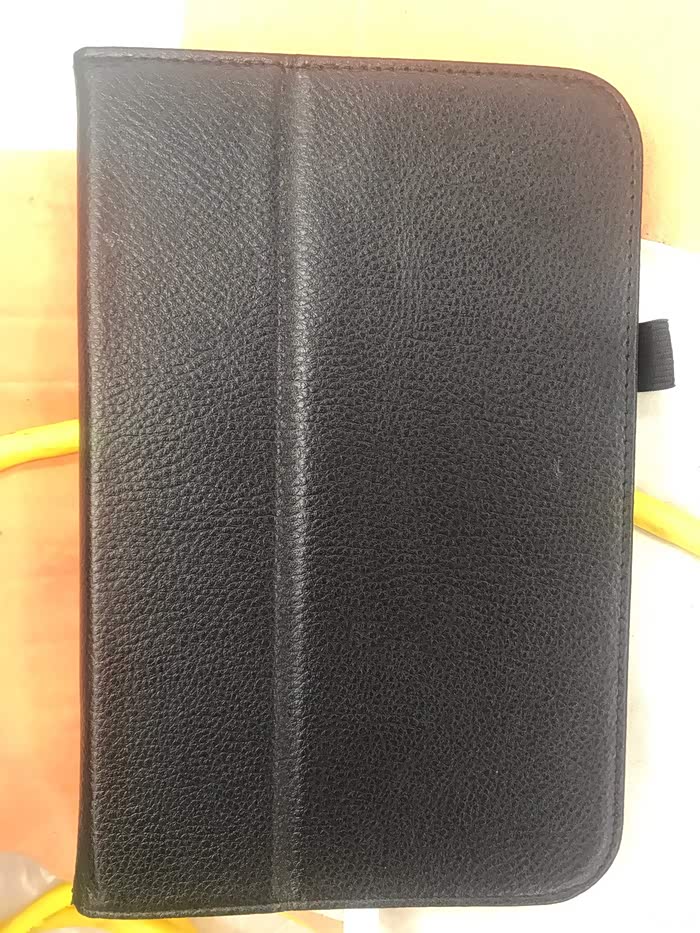

搞到一个三星平板,通过otg连接可以实现导航和记录仪查看
平板
平板,这种使用很流畅,二手也不贵,用手机很卡

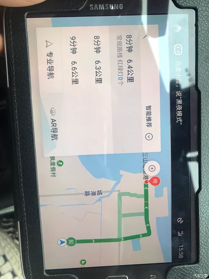

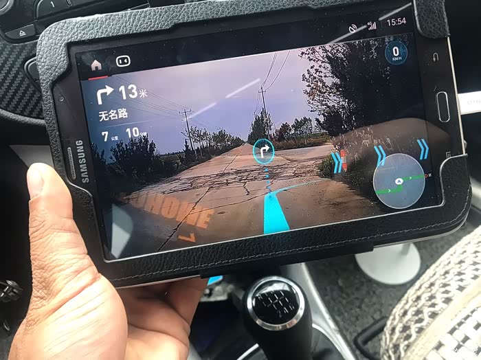

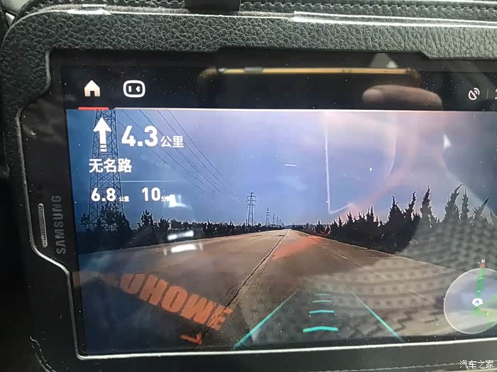

AR导航,也就是实景导航
很清晰,不过手机拍摄,没达到原来效果
AR导航
导航

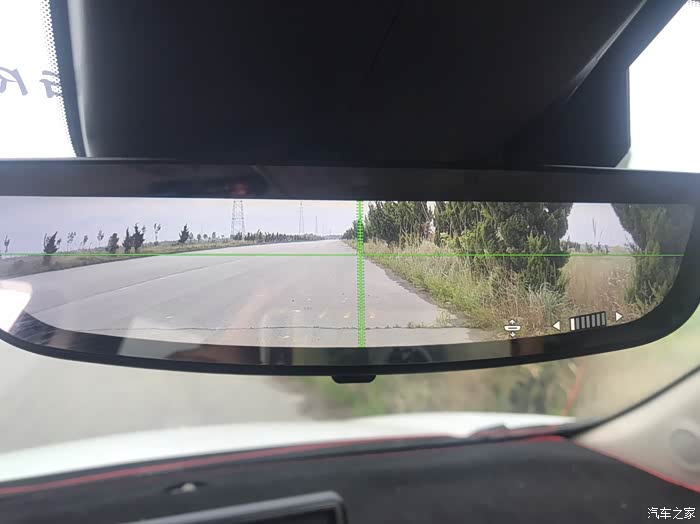

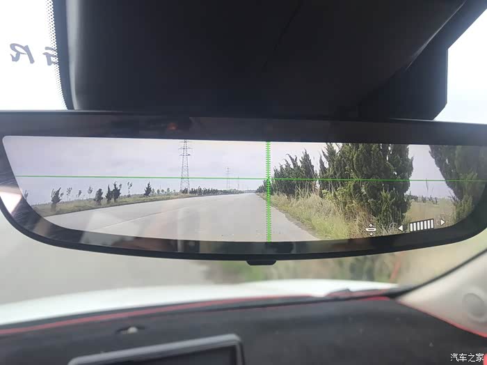

可以调高度

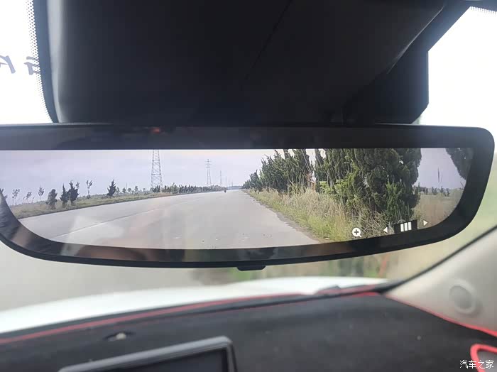

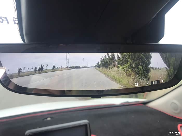

后视摄像头缩小
放大

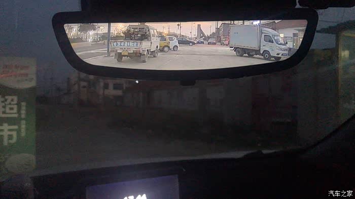

车库里面很暗,还能看清楚
调高度

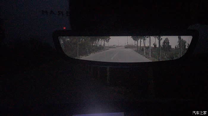

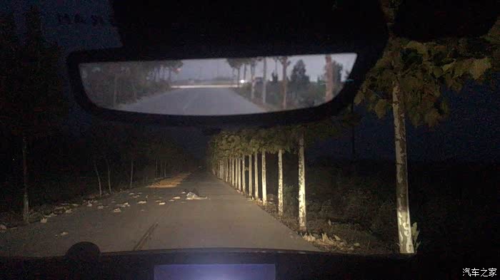

车外全黑的氛围下,夜视效果
夜视效果
夜视效果
