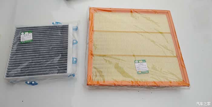

上滤芯,

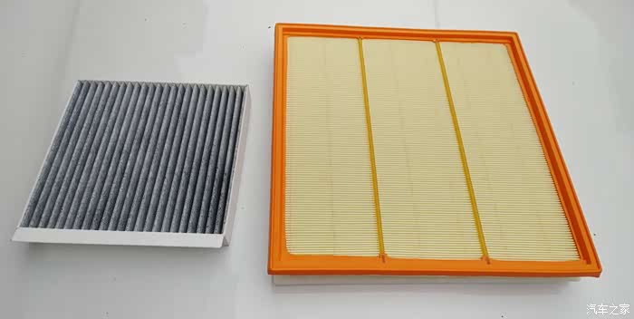

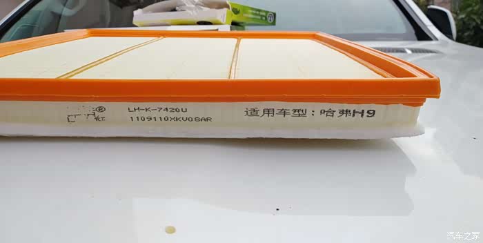

特写,牌子就不出现了,全部屏蔽,免得有广告之嫌。
实在想知道的,顶贴,我私信告诉下就好。
实在想知道的,顶贴,我私信告诉下就好。

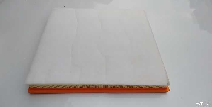

包装还算很正规的。
拆开后的细节

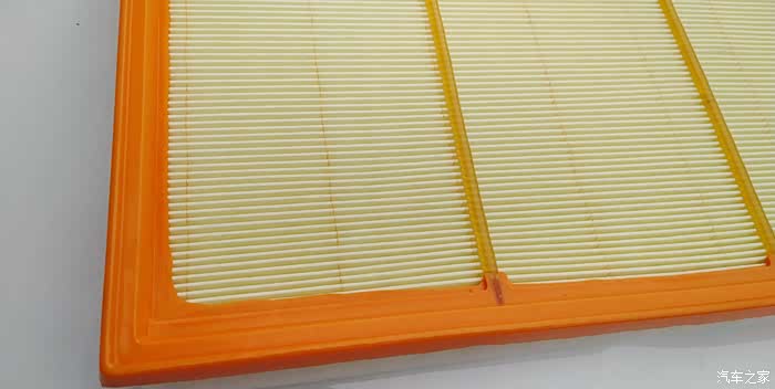

空气滤芯背面有一层无纺棉,是第一层的保护,也可以增加强度。
正面密封胶很软,还有加强筋。
之前对比过,确实不如原厂的好。
但是质量也算很好了。
之前对比过,确实不如原厂的好。
但是质量也算很好了。
侧面的印刷,比较正规。

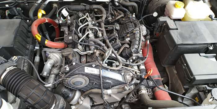

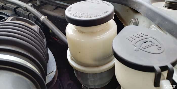

装车前先检查一下油液水平。
转向助力油,液面在MIN&MAX之间,正常。
刹车油,液面在MIN&MAX之间,正常。

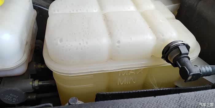

但是防冻液已经在MIN一下了,不过壶里面还有不少,
后面一个主意观察,冬天前如果再少,需要补充。
看下机油,机油已经到最顶端了,不知道是加多了,还是有没有机油增多,当时保养的时候忘记什么情况也忘了。
正确一个是静置十分钟看?稍微多点,再有一千公里就要去保养了,再观察。
只是这次保养后,一直油耗稍微高点,表显没有进过9个油。
下次保养结束一定记录机油量。方便以后观察。

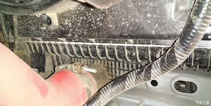

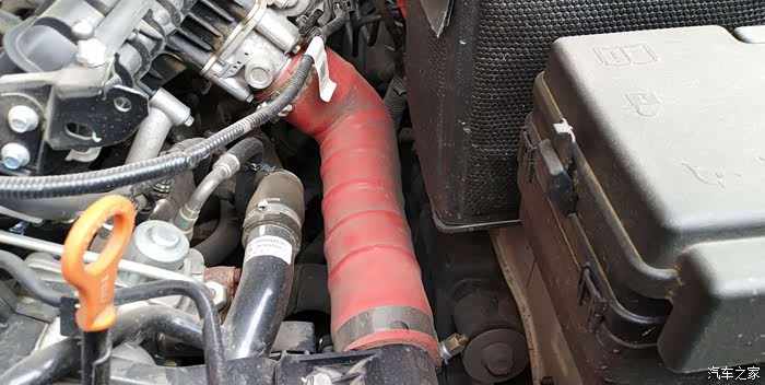

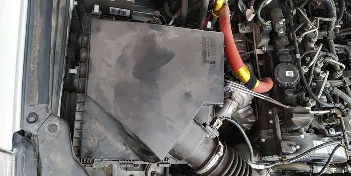

最后检查改的机油直排和中冷管。
直排没有松动。
也曾经行驶短时间拆下来看过,以前帖子里面有。
这次只检查是否漏油。
直排没有松动。
这次只检查是否漏油。

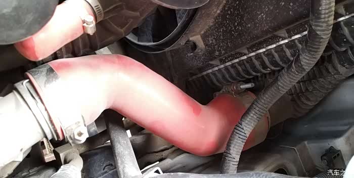

中冷进发动机的末段,牢固无渗漏。
出中冷进发动机头段,牢固无渗漏。
这一段最容易漏,以及松动,
用的原车卡簧,和橡胶垫圈。没有松动,只是接口有点旷量。接口加工不够精密吧。
其实原车原来也有,要不就不会有渗漏了。
其实原车原来也有,要不就不会有渗漏了。

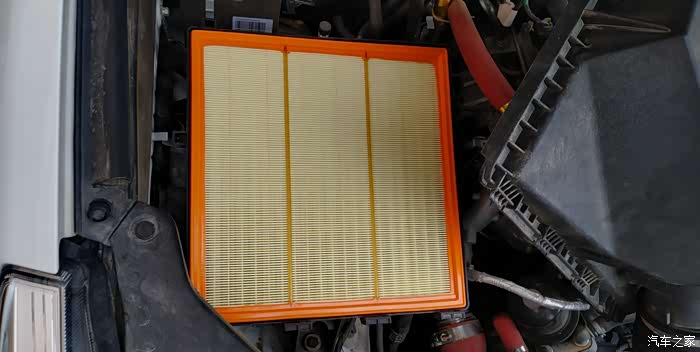

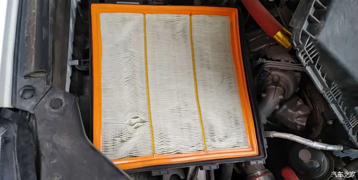

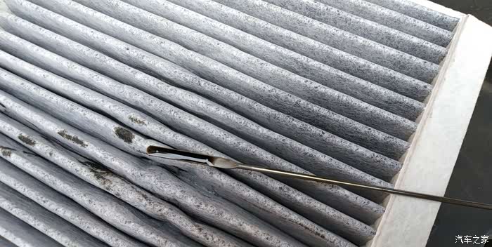

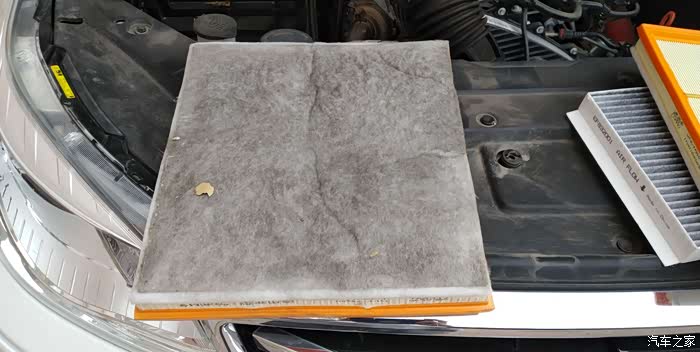

主要工作来了,
打开进气盒,滤芯的滤纸有些变形。
不过密封都还在原位。
打开进气盒,滤芯的滤纸有些变形。
不过密封都还在原位。
抽出来有空,***~~~~~~~~
不是一般黑,说明滤芯真的出力了。
大概有一万公里了。还是要今早更换,对发动机会好些。
不是一般黑,说明滤芯真的出力了。

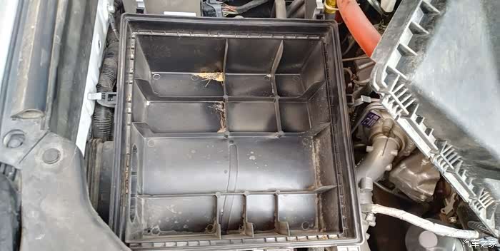

下面盒子里面有土和草叶。
清理一下,总是有好处吧。
注意不要让进气道进去尘土。
注意不要让进气道进去尘土。

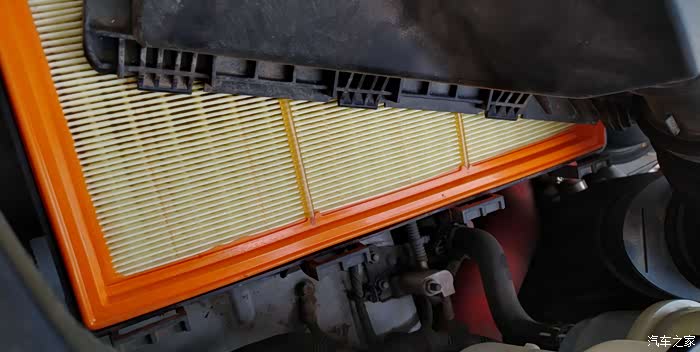

装上新的,
新的就是规整~~~~
新的就是规整~~~~
盖回盖子,
下面有四个卡榫,先插上,再拉上四个金属卡子。
盖子上的灰就不清理了,完美收工。。。。。。
