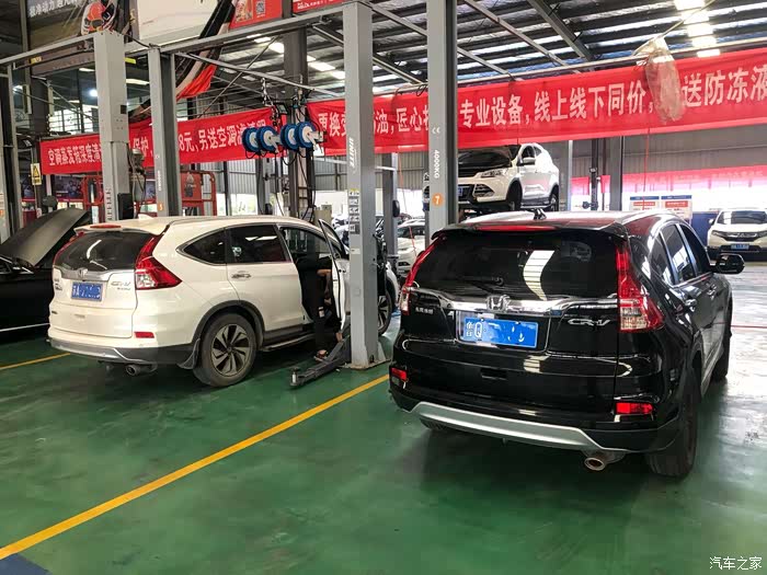

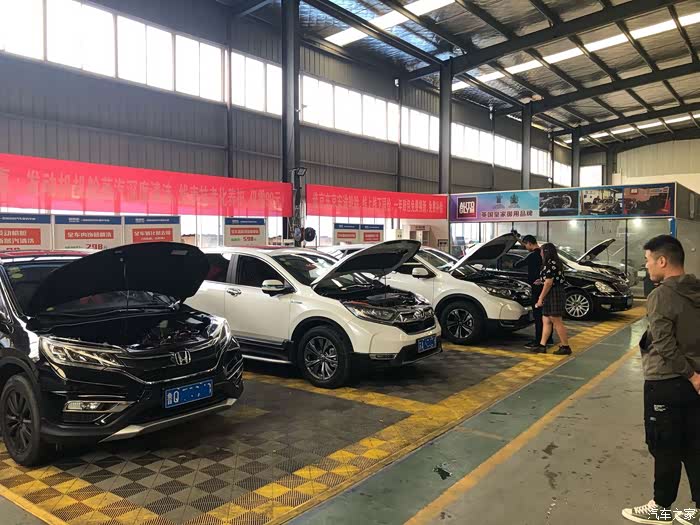

本次保养有三位车友也前来,一位是来保养的,两位来打酱油的
两台五代和两台四代半
有一台四代跟着我们,问了下不是我们车友会的,一看是个大叔,看来不太会玩微信的那种,就没拉到车友会了。

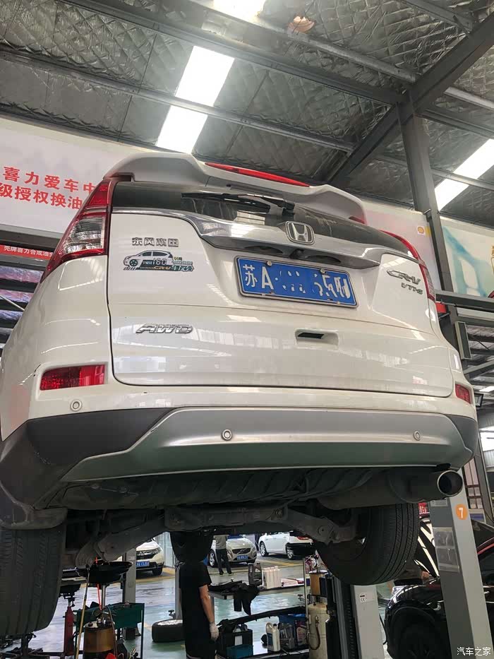

2015年7月距今已经4年3个月,行驶40200公里,可以算出这台车每个月也就开788公里的样子,每天26公里,肯定是以短途为主。

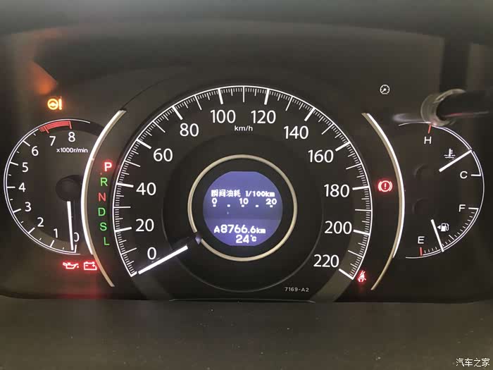

10个月8766公里,感觉这次比以前都开的多。

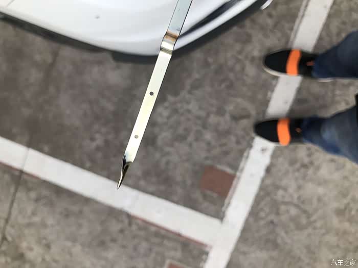

每次保养我都要说一遍4升机油对于2.4L来说绝对是够的,但是每次都会有车友不相信我说的,非要多去买1升机油加到4.5升,机油尺上机油最佳位置是两孔中间,中间偏上或者偏下都是完全可以的,很多车友认为接近最上限就是最好的,其实是错的。

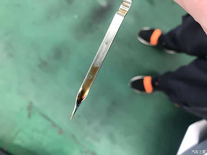

这是金美孚0W20机油8766公里机油尺表现,就机油尺上机油颜色来说,可以预测还能在开3000公里,这款机油南京有其他车友会车友测试过,12000公里毫无压力,但是前提是你一定要配一个长效性的机滤。对于开的少的车友我是不太推荐这款机油的,我用也是为了测试,所以这次我还是换回了出光,毕竟出光经济实惠嘛。8766公里我都没有感觉出来衰减,表现相当的不错,所以这款机油我推荐那些行驶路程很多的车友使用,如果按照时间来算的话我还是建议10个月,所以金美孚0W20我推荐10个月或15000公里更换。

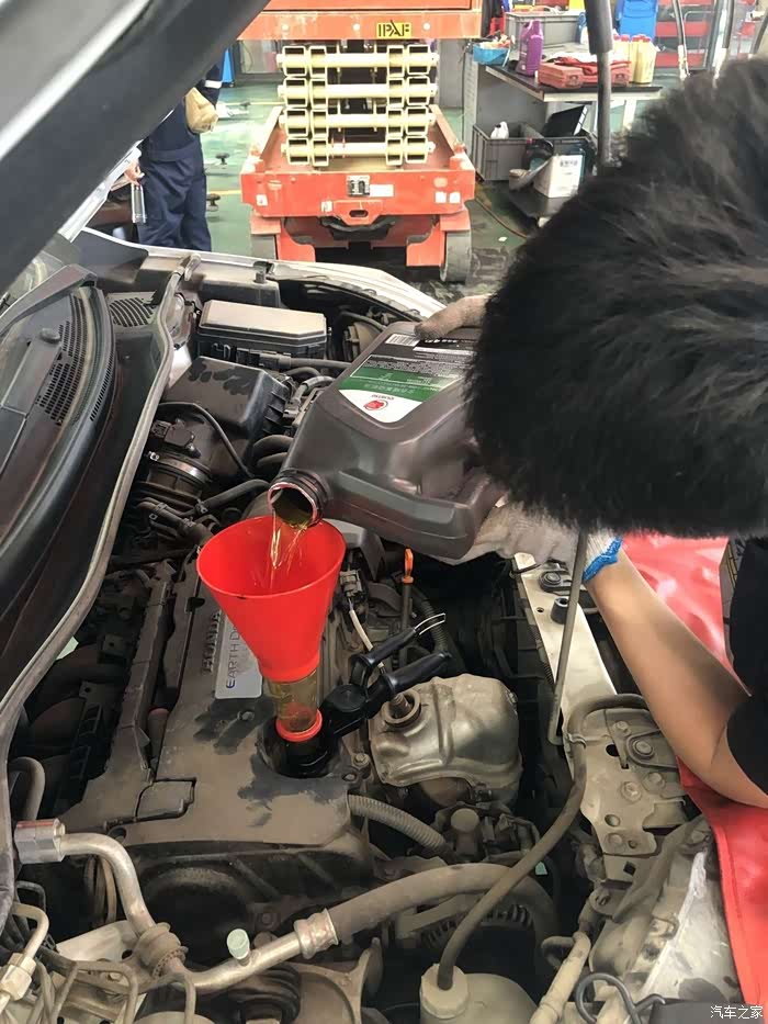

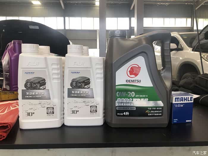

这次换回出光机油和马勒机滤,这套才适合我,经济实惠,另外用发动机清洗油洗一洗机油箱。记得以前我开始用出光机油的时候,99%的人都不知道这是什么机油,一群人问出光是什么机油?哪个国家的?全合成的吗?等等等等等问题,还有人质疑出光是不出名的机油厂出的机油,小作坊产物。而现在,出光都被称之为“日系母乳”,而现在越来越多的人使用出光机油,出光机油的知名度也越来越高,现在很少有人会问出光是什么机油了,毕竟这款机油确实适合日系车使用。
每次保养,我都要说一下本田发动机如何选择标号,今天还是要说一下,因为我发现很多人并不知道。地球梦发动机之前的本田车从1.3-3.5全部都是用标号30的机油,因为老本田发动机都为高转发动机,因为转速高,所以用30标号的可以有效的保护发动机。地球梦发动机出来后,因为其节能的特点所以本田推荐20标号的机油,然后4S店全部推荐20机油,为了省事和提高消费老本田也推荐用20机油,其实这是完全错误的。这里我在重申一下老本田发动机1.3,1.5,1.8,2.0,2.4,3.0,3.5适用5W30的机油,地球梦发动机适用0W20的机油,本田车不适合40标号的机油,我很多次看到有人用40标号的机油。

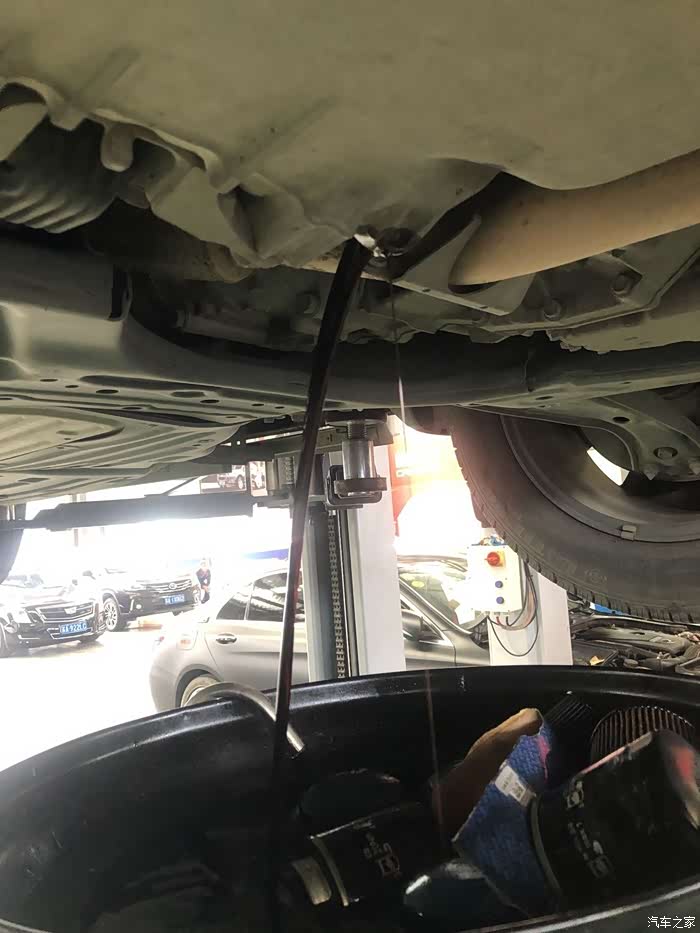

放油大家要注意,一定要放到一点一点滴最好,很多4S店和外面修理厂为了敢时间放到一条细线就带你堵上了。
这个东西的好处大家看下面的图。

发动机清洗油的作用就是将机油里的旧机油在排放出来一次,所以流程是:先放机油,然后加发动机清洗油,然后启动车子十几分钟,然后在放机油,最后加新油,效果大家可以看图,清澈到你必须仔细看才能看到机油在机油尺什么位置。发动机清洗油我推荐5万公里以上的车子使用一次,我锋范是6万多公里用过一次,奥德赛13万公里用过一次。

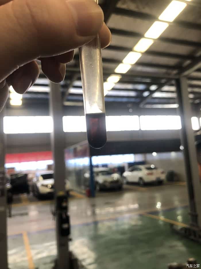

越来越多的车友知道机油应该什么时候更换,但是还是有很多很多的车友不知道变速箱油什么时候更换,我经常在车友会看到车友询问变速箱油什么时候更换?2万了要不要换变速箱油?2年了要不要换变速箱油?4万了要不要换变速箱油?等等等这样的问题。大家看我这张图,这是CVT变速箱4年4万公里变速箱油表现,如何知道要不要换变速箱油了,拿着油对着亮光处看油是否还能看到对面,如果全黑那么你一定要换了,如果还有一点能看到对面就是可换可不换,如果透明度很好的话那么完全可以不用换,我这个就是可换可不换,不过下次50000公里左右是一定要换的了,所以CVT变速箱可以5年5万公里更换变速箱油。
不过一般我推荐的是:AT变速箱6年或8万公里更换变速箱油,CVT变速箱4年或6万公里更换变速箱油。
