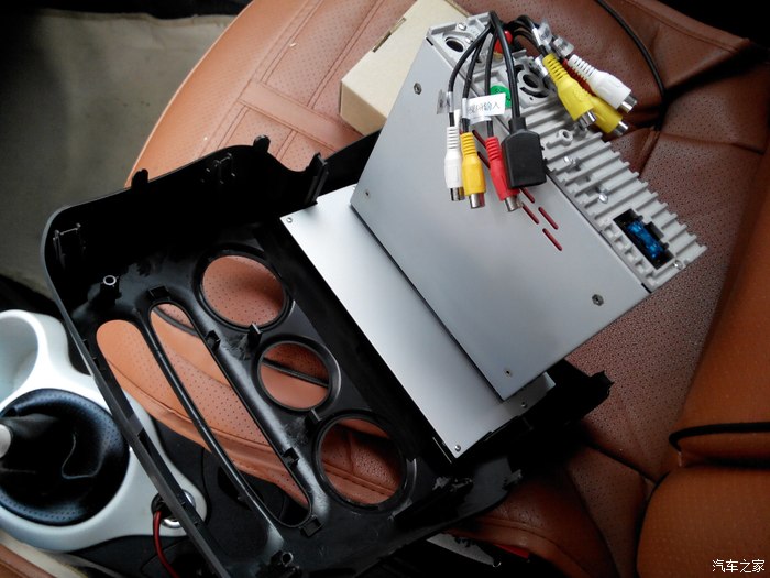

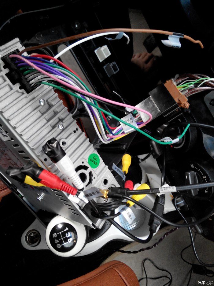

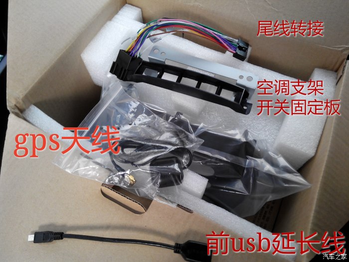

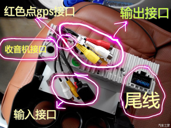

线束转换接头,用来转接原车插头。也就是不用破坏原车线路,无损改装

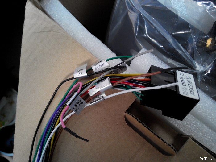

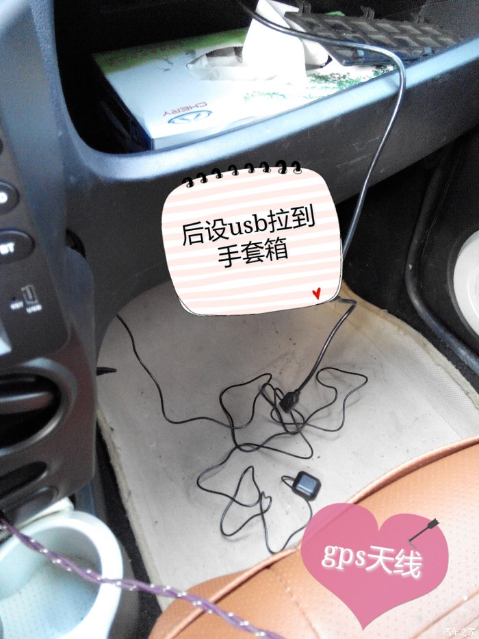

图中有一根一根单线的是触发线,都有贴纸说明,倒车影像触发,功放等等…还有一根后设usb接口盖住没拍到,方便拉到手套箱。

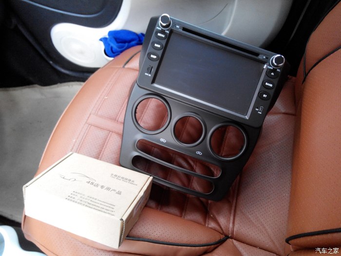

那个盒子是倒车影像摄像头和线,用不上就放一边了
特别注意,白色扣子用夹子收好,安装面板上再卡回去的!!!

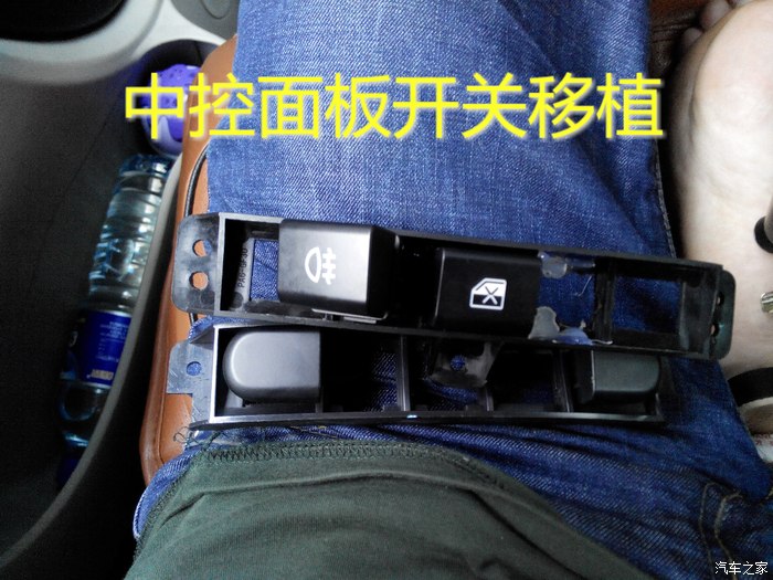

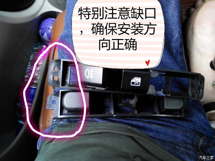

图中的线是我改装的雾灯开关线,详情看我之前的帖子。雾灯以及日行灯改装贴

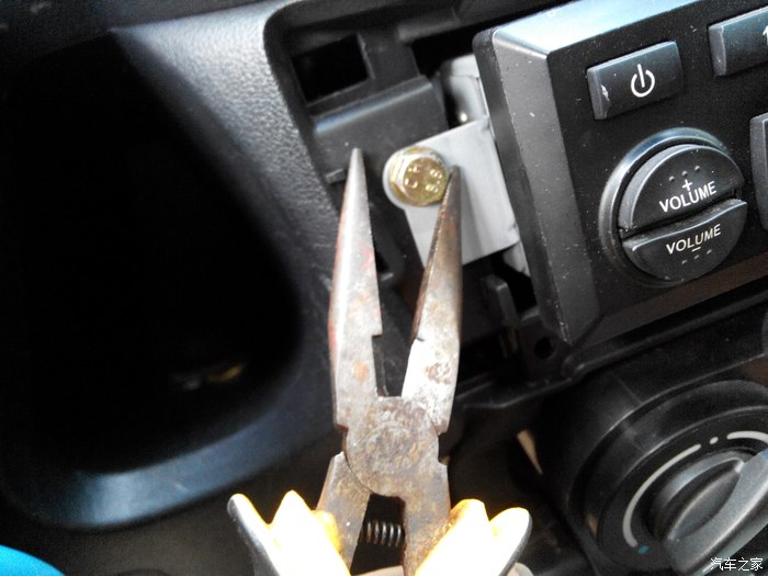

忘记带扳手,钳子直接扭了,就是辛苦点点

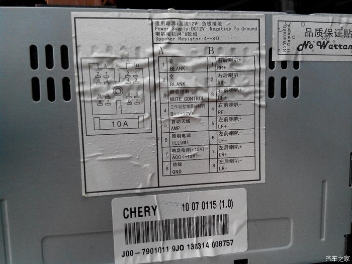

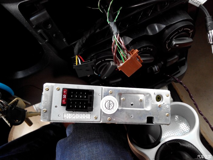

原车cd接线图纸,有需要的请收藏

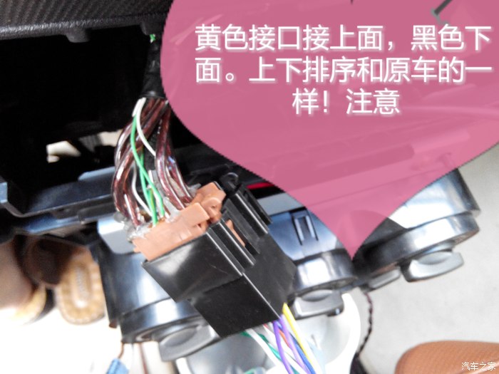

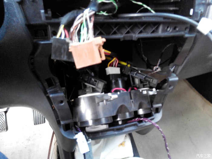

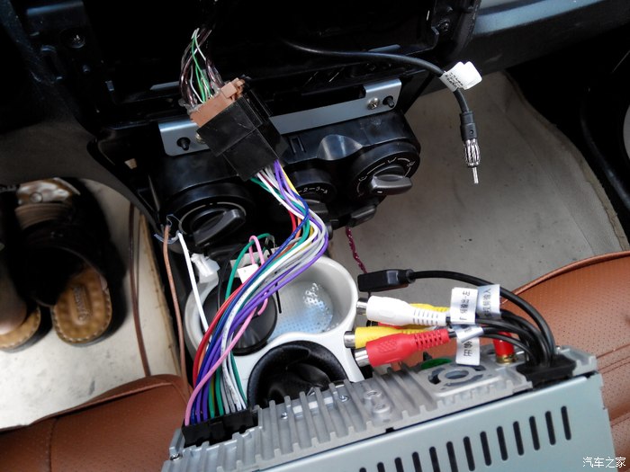

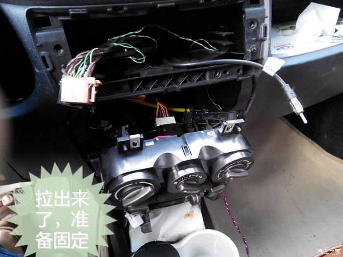

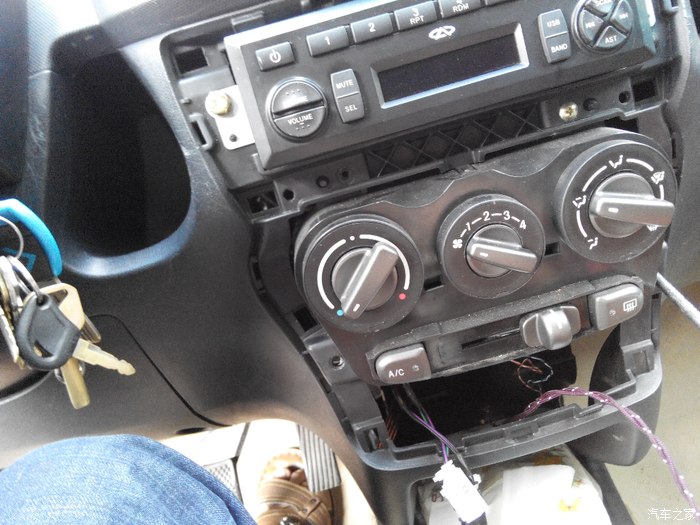

记住原车插头,黄色下面,黑色上面(开口右边)

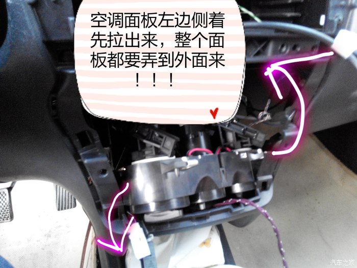

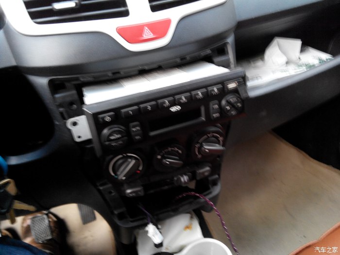

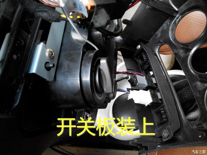

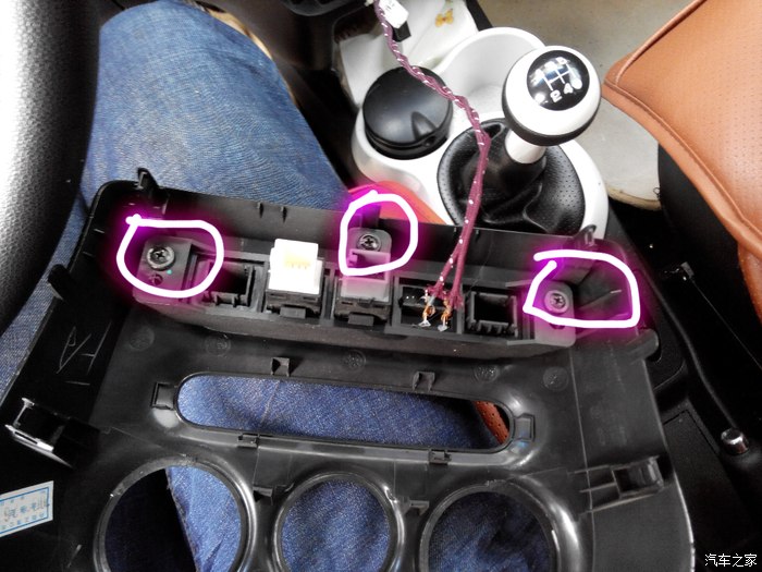

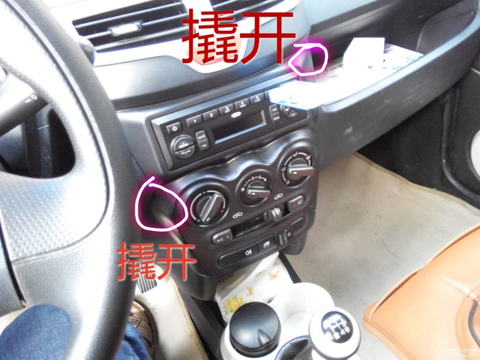

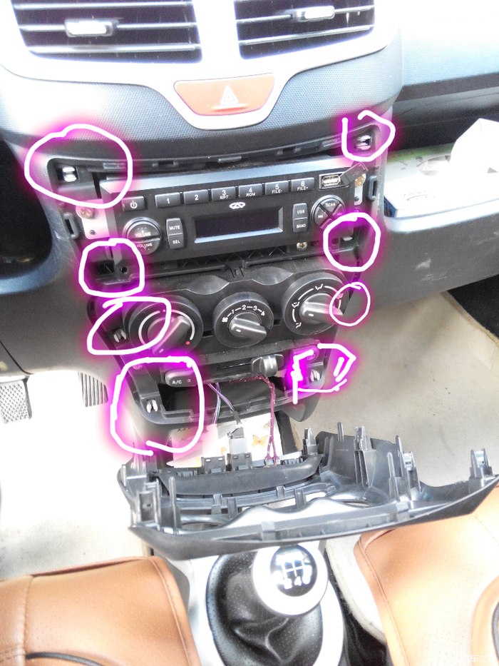

不好意思,空调板拆之前忘记拍了,很简单,两螺丝,

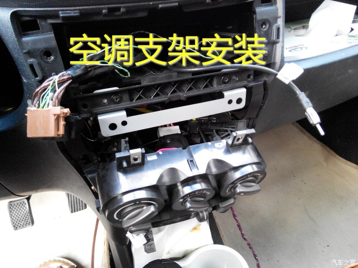

中控导航占地比较多,要把空调板移除外面才可安装!!!!

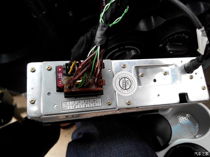

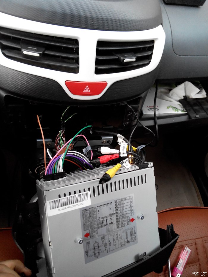

上面原车cd拔插头时的顺序一样,黄下黑上(开口右边)

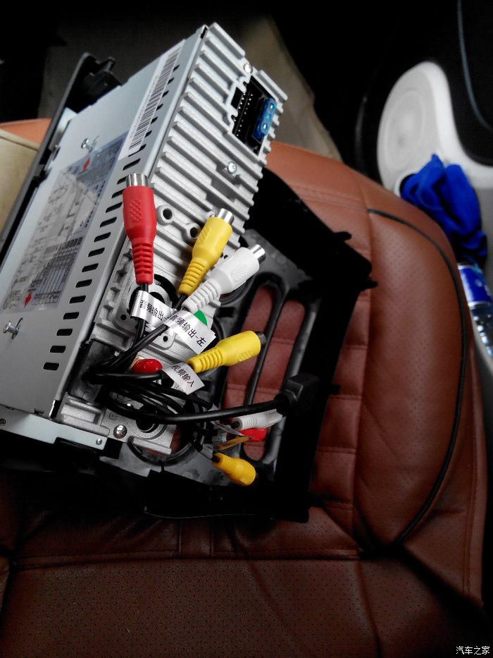

除了原车线束插上,还有收音机插头,gps信号插头。由于我倒车影像装后视镜了,所以没装这(详情看我之前的改装贴)记得没用的梅花插口用电胶布黏好,防止碰电和进腐蚀,要的时候把电胶布拿掉就好
图片忘记标注了

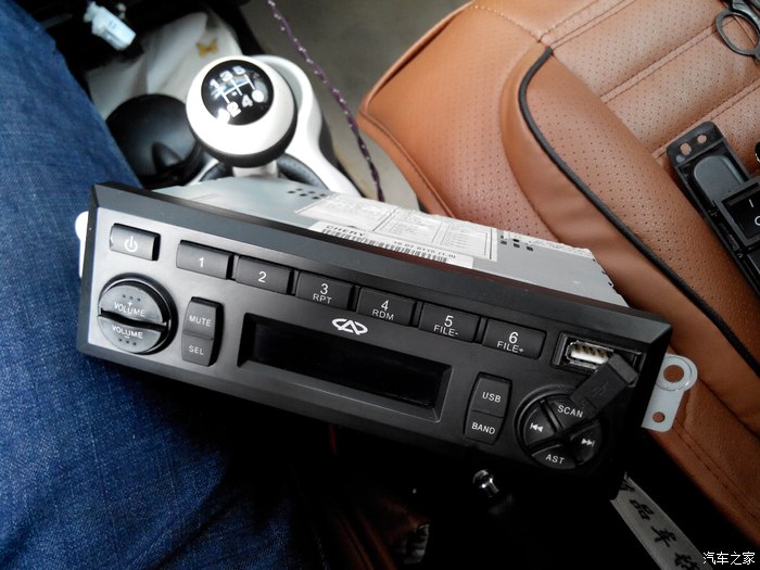

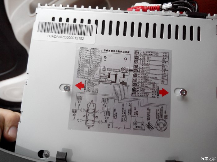

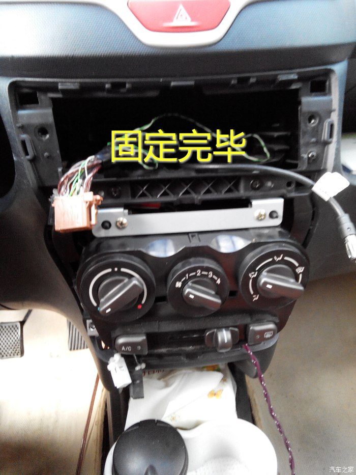

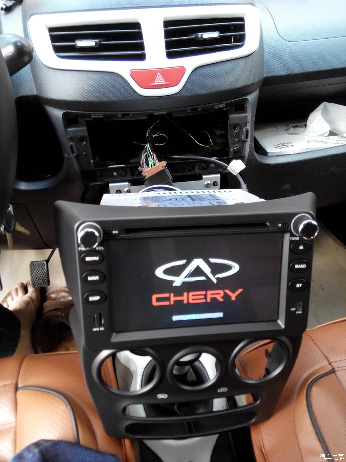

!!!!!!特别注意,上图红色←       →指的两螺丝,必须拆除。不然cf片子放不进去!几乎所有导航cd机都有这程序,把他理解保险螺丝吧!!!!!!!

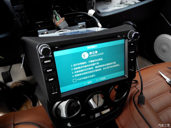

检查线插齐全没,准备装机
为了方便安装,收摊箱里面的盖子打开,方便安装和拉后设usb线

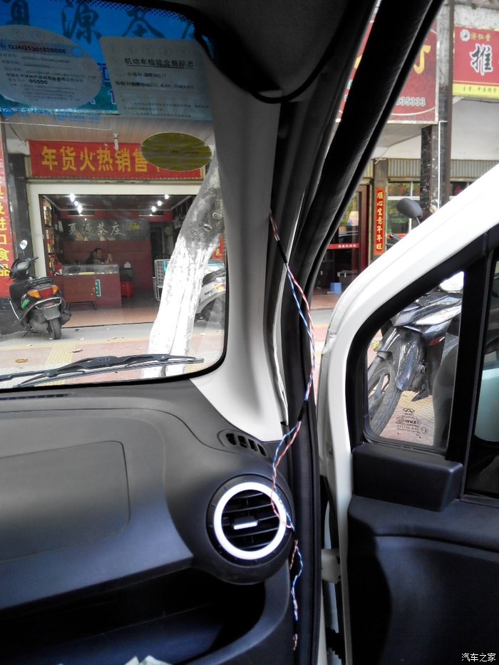

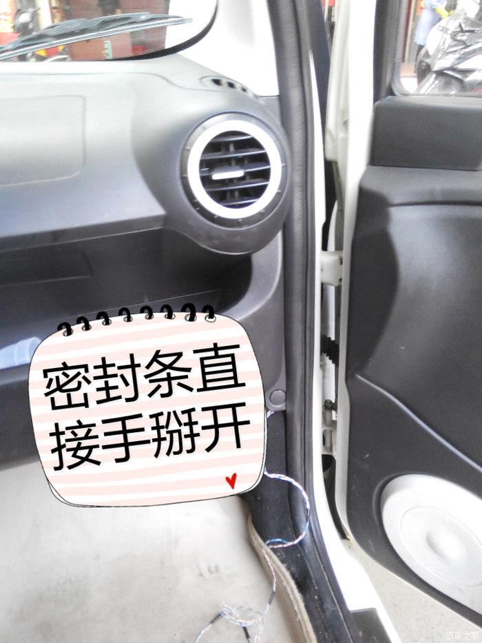

图中的6线是行车记录仪的电源线,点烟器取电…有空我2楼会补上记录仪安装过程。

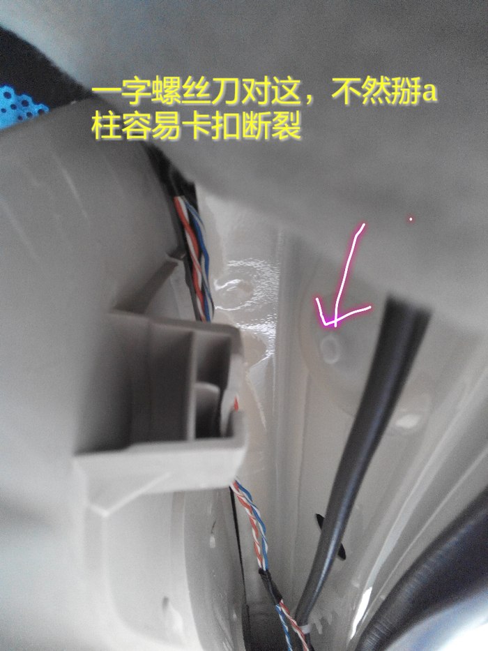

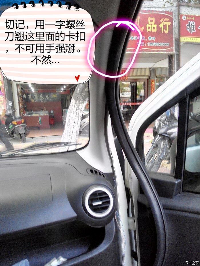

以前装记录仪线不懂给掰断了一个,大家记得,掰开密封条,用一字螺丝刀撬那个点,很好开的。

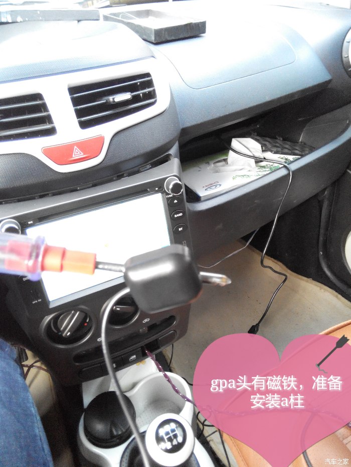

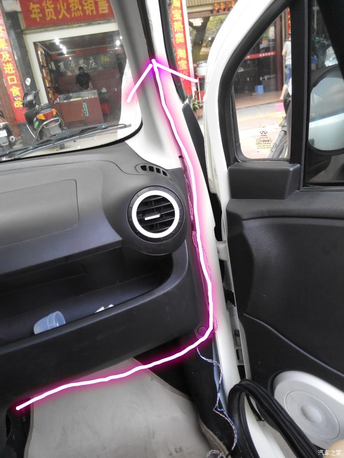

gps信号头就直接吸a柱,里面空间很大。

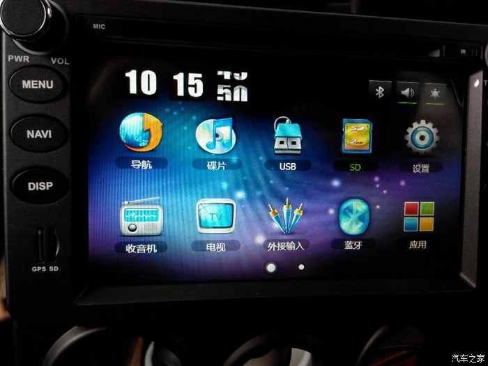

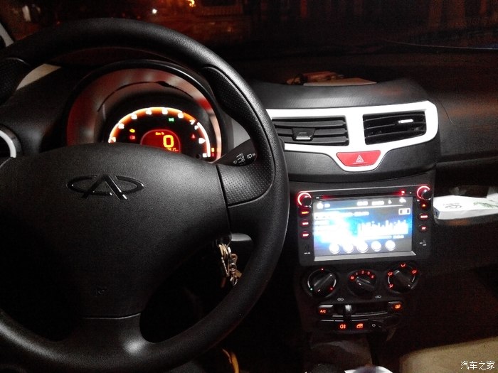

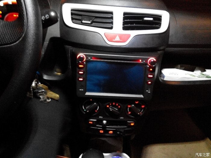

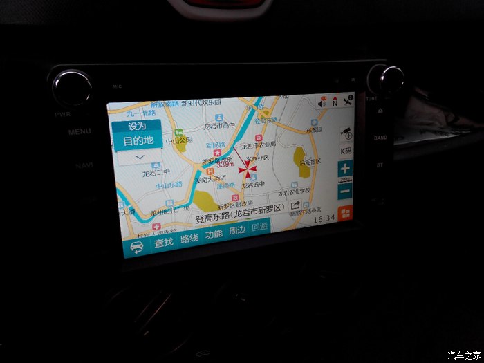

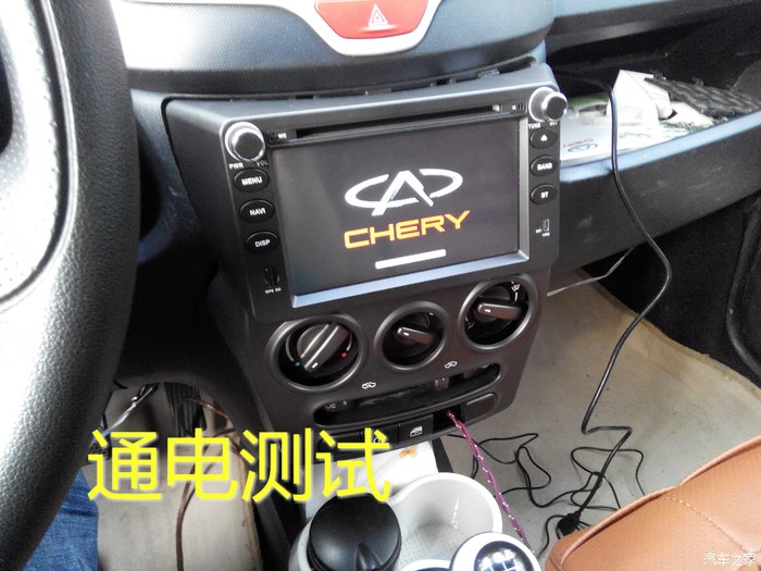

测试一切正常(导航,音响,收音机…以及导航各功能),导航安装完毕!!!

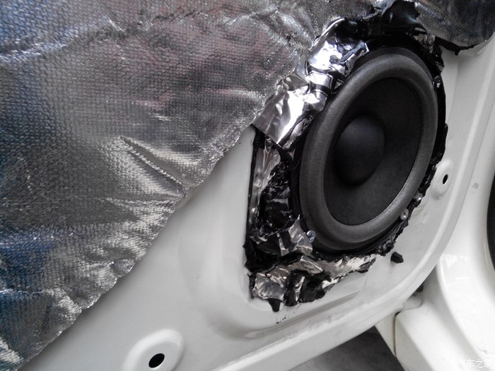

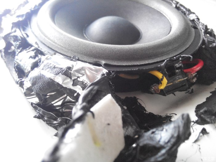

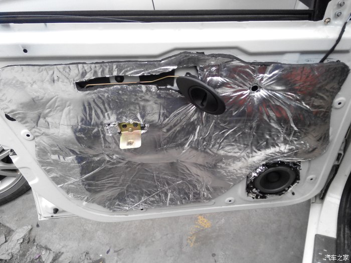

之前汽车隔音,改喇叭太懒…没能拍下详细过程…因为太简单了—。—下图特别注意的地方上图好提醒车友

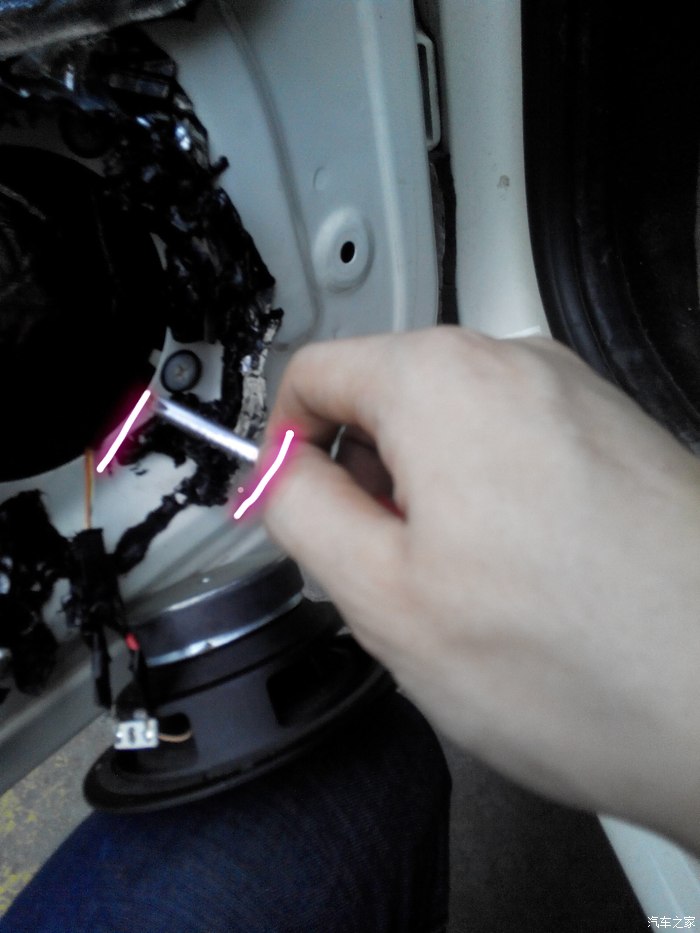

5寸喇叭记得一定要买喇叭垫,不然就要自己找东西顶住喇叭,因为喇叭太进去会和玻璃升降冲突,特别注意!!!
喇叭垫好,记得把玻璃降最低,关门听会不会和喇叭碰到。
看。要垫这么多。个人建议,装喇叭最好去实体店…………一可以更直观挑选好的喇叭,二嘛就是贵也贵不到哪去,省不下很多钱。安装也省了,假如店铺弄了…直接上6寸喇叭,那音响差别可是很明显的…cd都升级了,喇叭也要跟上,不然发挥不出新机头的效果。6寸喇叭要动门板,要打洞(螺丝),所以店铺弄划算。(5寸不用打洞,不用拆门板)

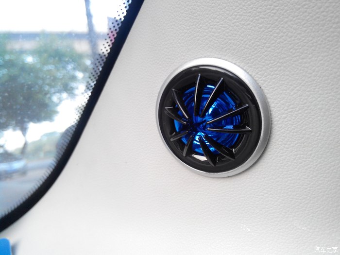

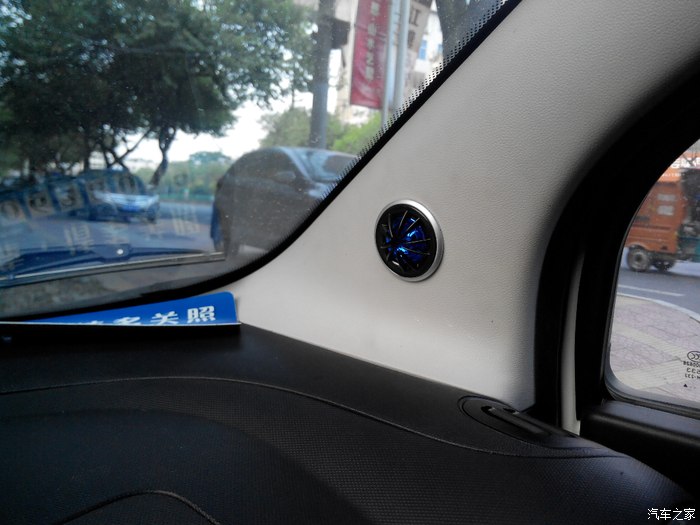

高音头
