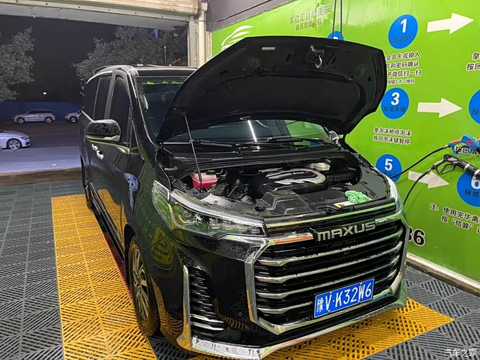

先洗个车
这三样,除了后桥油,另外两个都属于常规保养操作了。
燃油车是机械运动构造的工具,保养好了,也用起来更舒心,方便。
想要马儿跑的好,当然要喂好吃好。
先洗个车

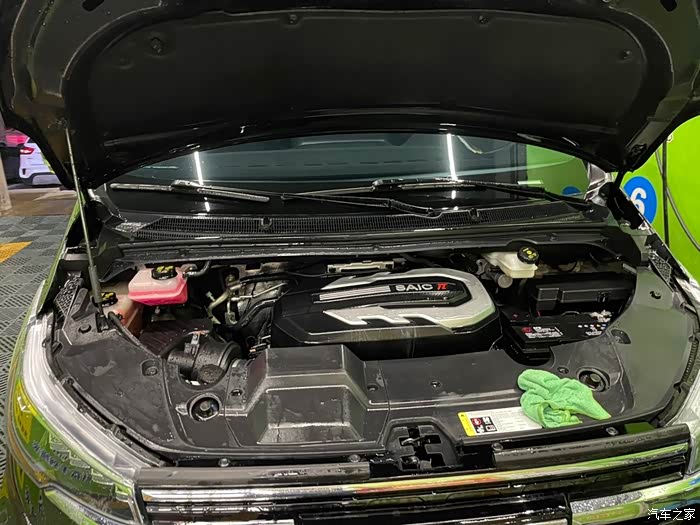

洗洗车,清洁清洁。
发动机舱光亮如新

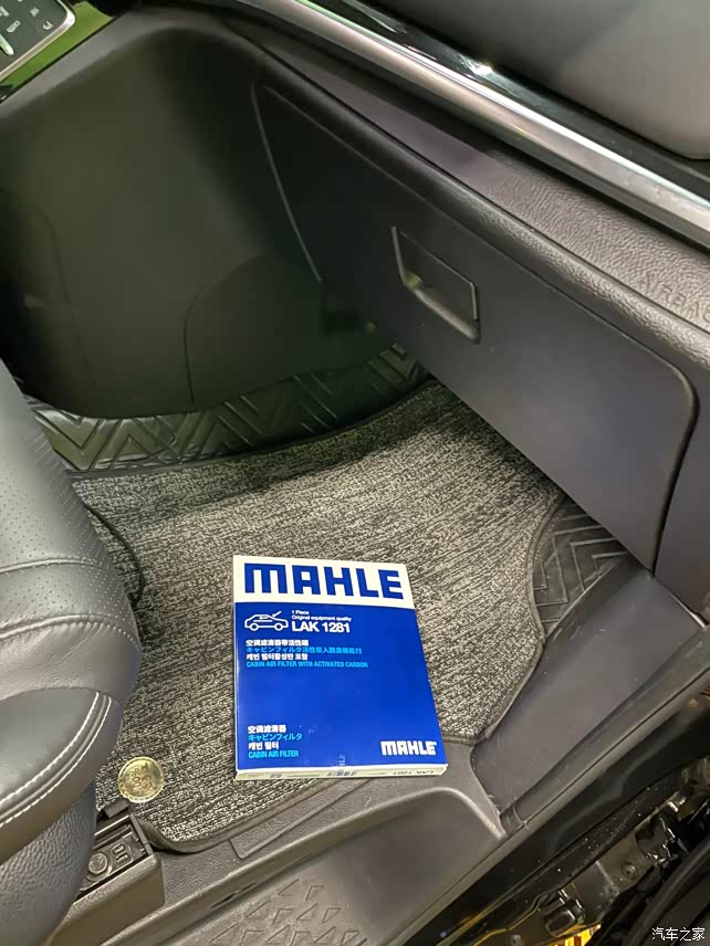

1、更换空调滤芯

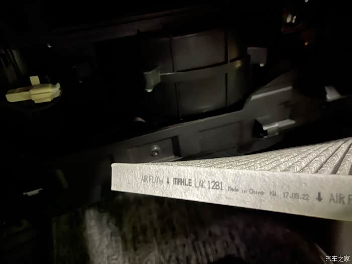

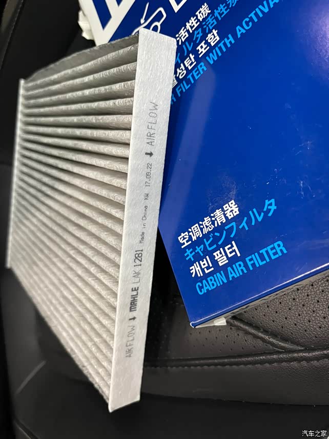

我使用的是马勒的LAK1281型号的滤芯
如图

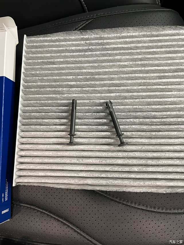

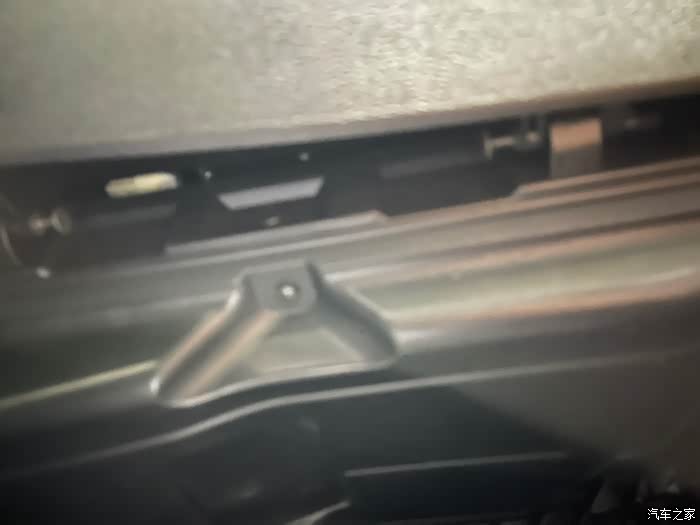

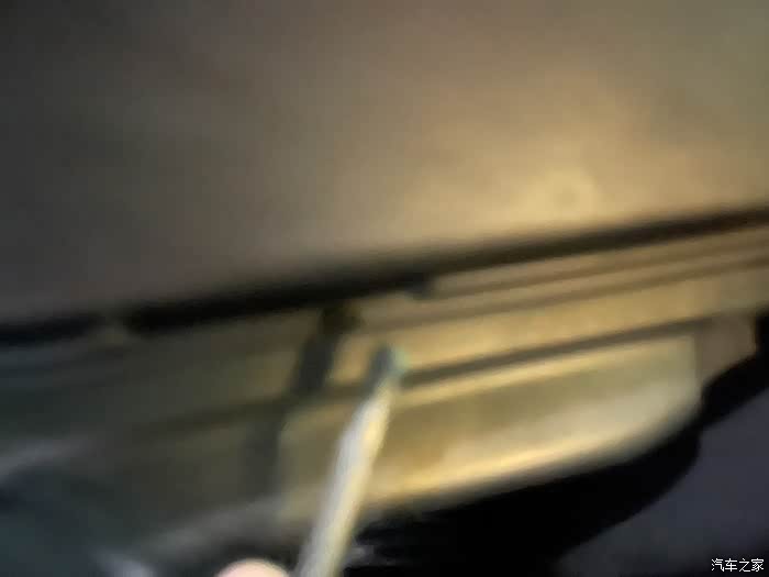

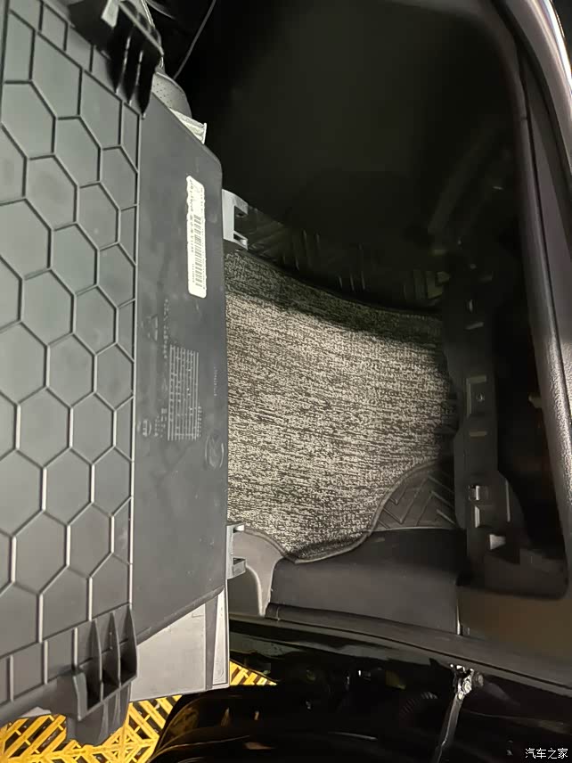

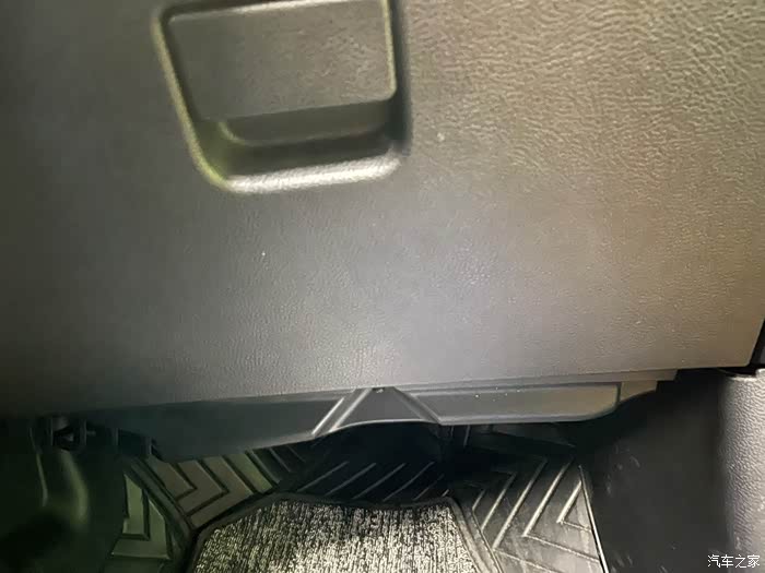

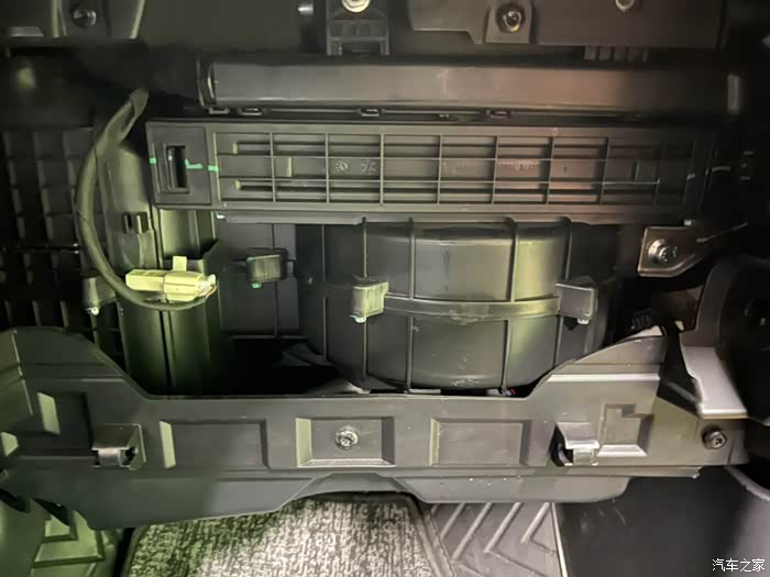

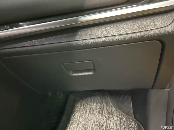

拆滤芯步骤,手套箱下面两个插销
拆滤芯步骤,手套箱下面两个插销
就是这个位置,有两个插销,左右拔开即可

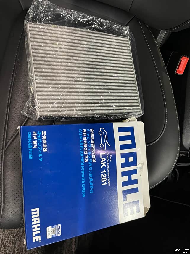

新滤芯
拆开新滤芯
侧面文字
就是这两个插销
拆下来的样子

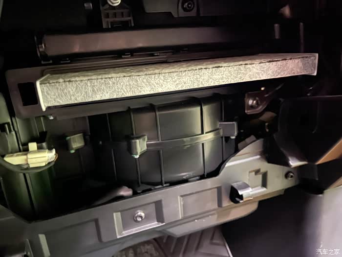

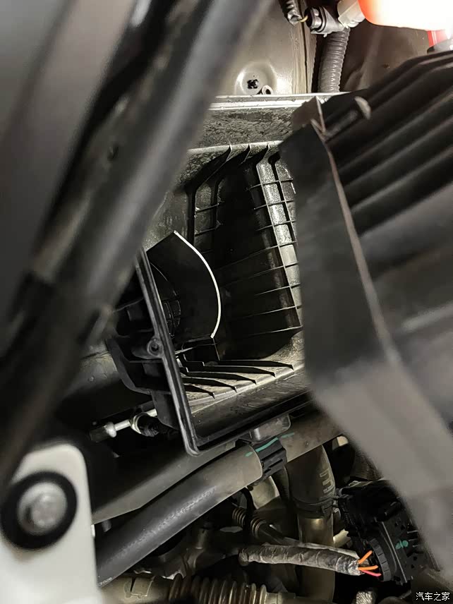

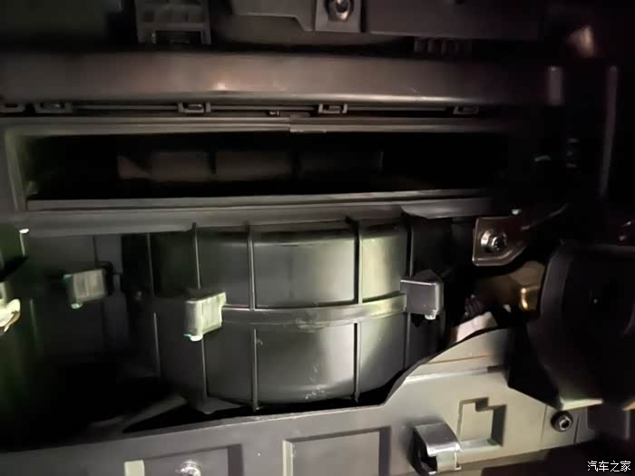

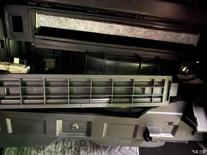

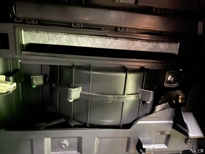

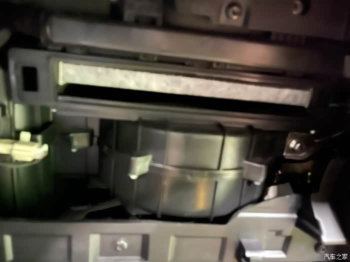

滤芯,鼓风机位置
打开这个滤芯板子
打开之后
取出旧滤芯

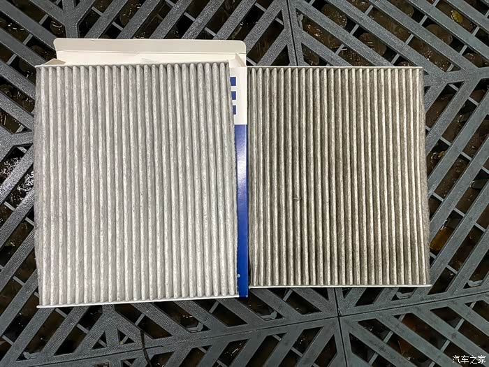

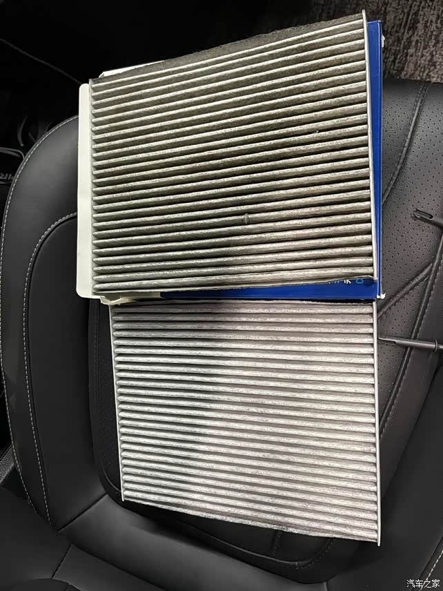

新旧对比
没有滤芯的样子(滤芯位置)
箭头是空气流向的意思(从上往下的空气方向)
插入新滤芯
安好了滤芯
盖上盖板
安上插销
全部安好的样子

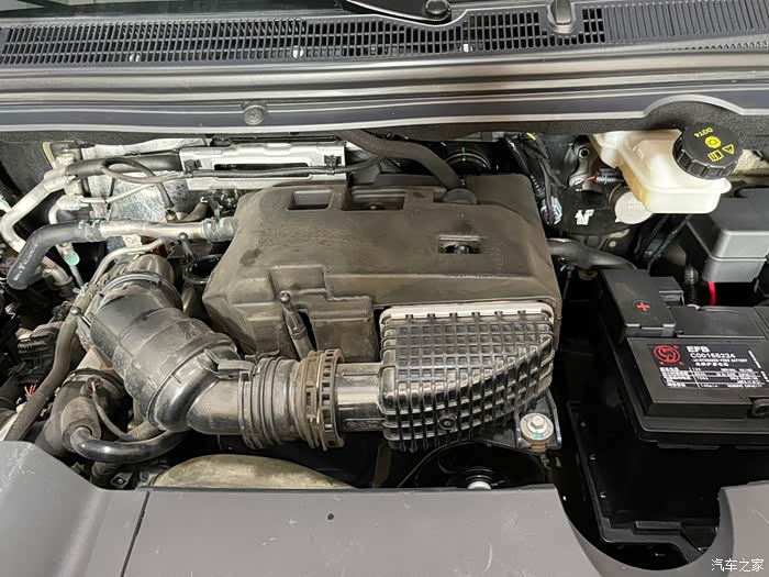

机油机滤,后桥油,进气滤芯

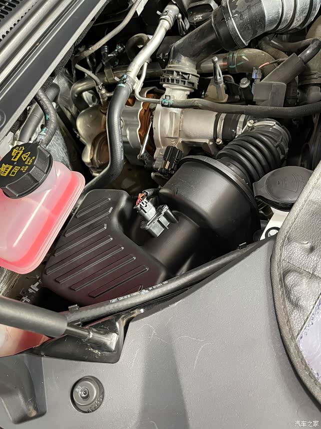

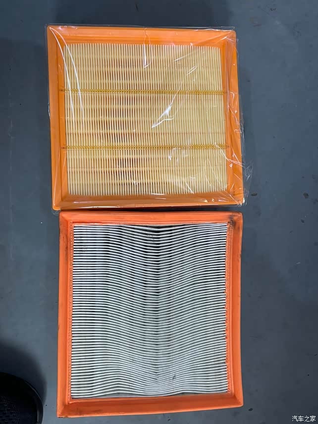

进气滤芯位置(拆掉三个十字螺丝)

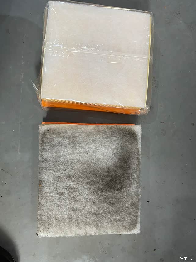

新旧对比
新旧对比
空气滤芯槽
进气管道

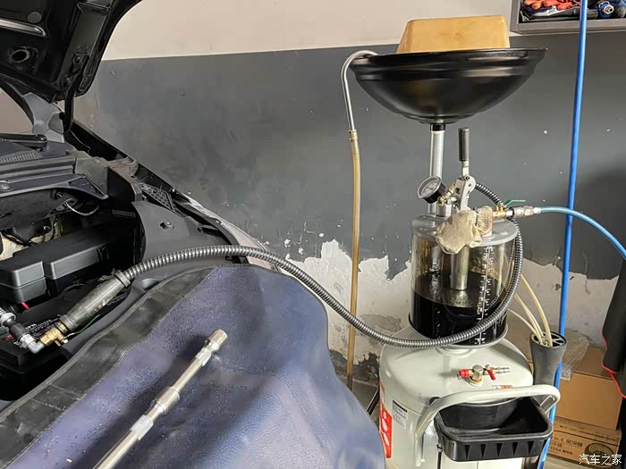

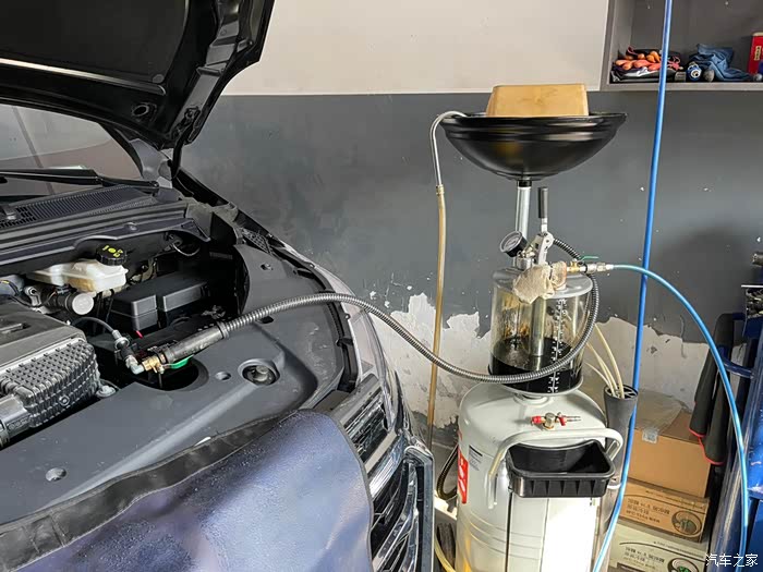

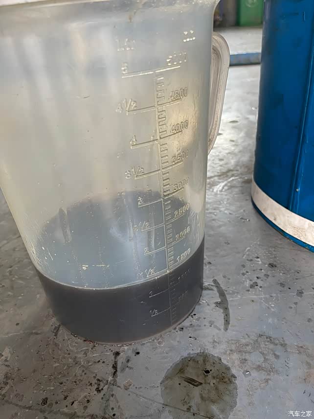

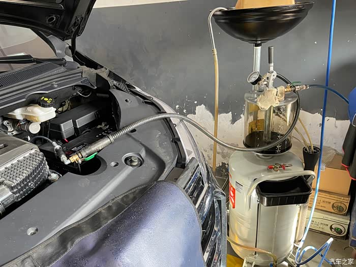

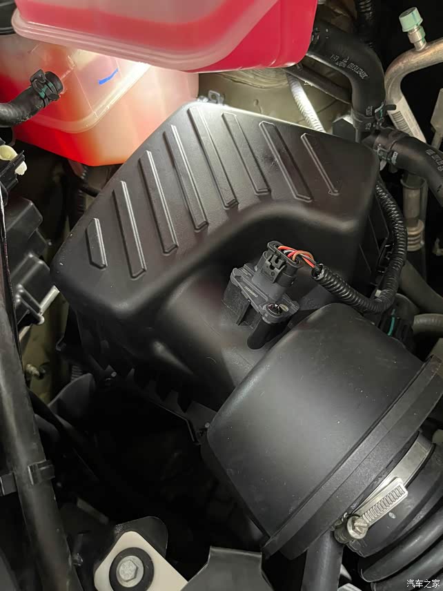

吸旧机油
空气流量计
继续吸机油

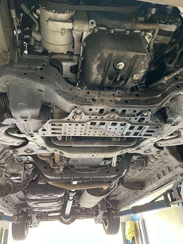

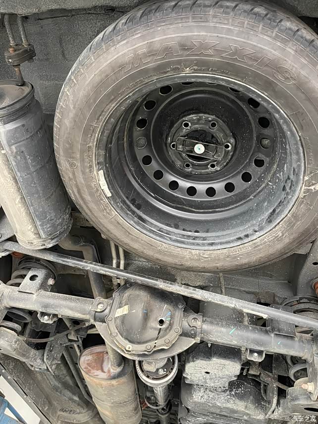

检查下底盘

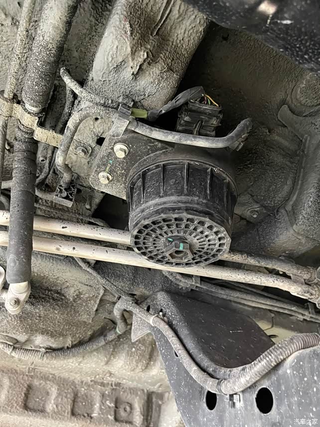

燃油滤芯位置

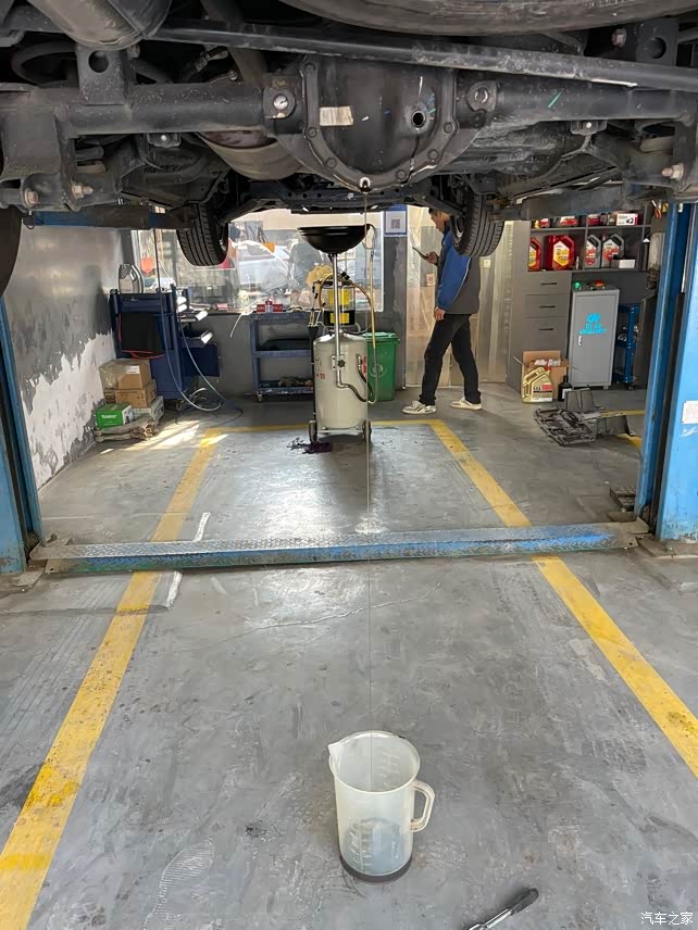

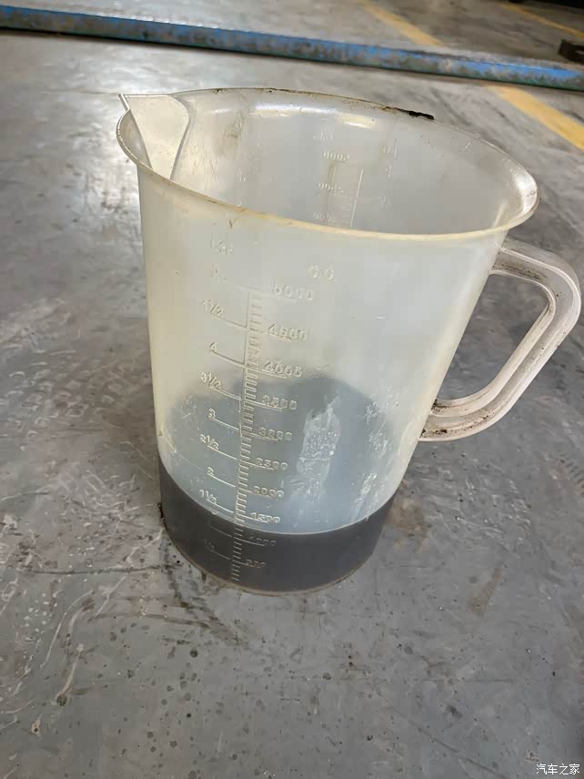

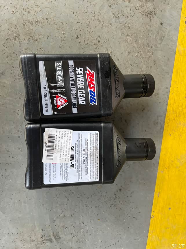

在放后桥油,大概放了1.3L

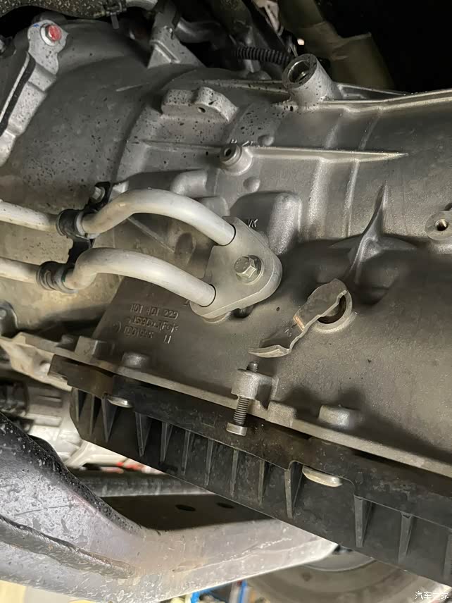

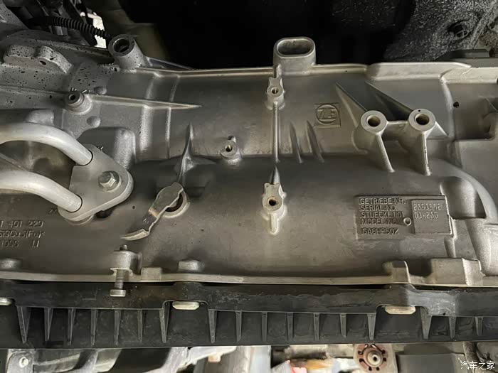

变速箱冷却液进出水管
手动解除P档的旋钮(图中进出冷却液管的右边就是)
检查下备胎情况

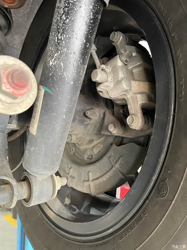

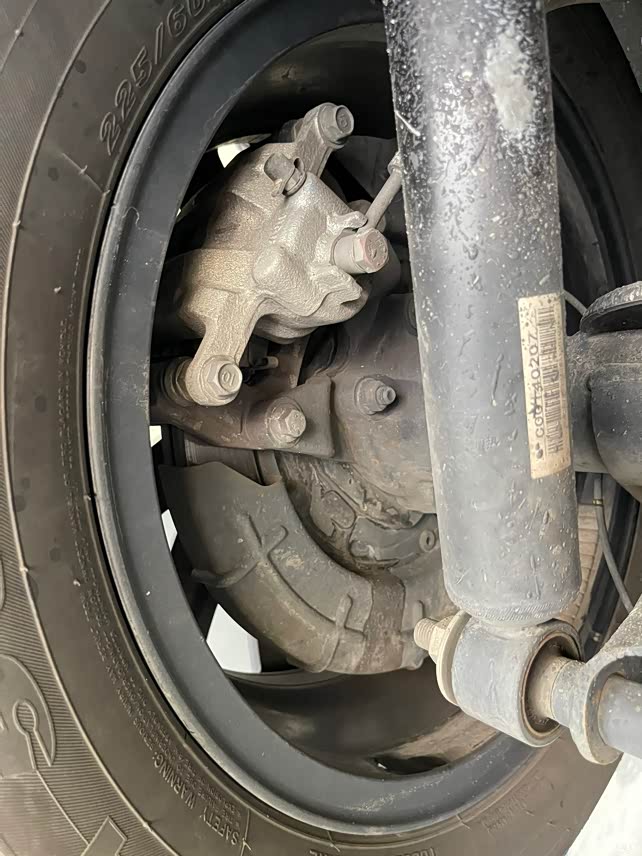

检查下刹车片,刹车盘,刹车分泵
右后轮

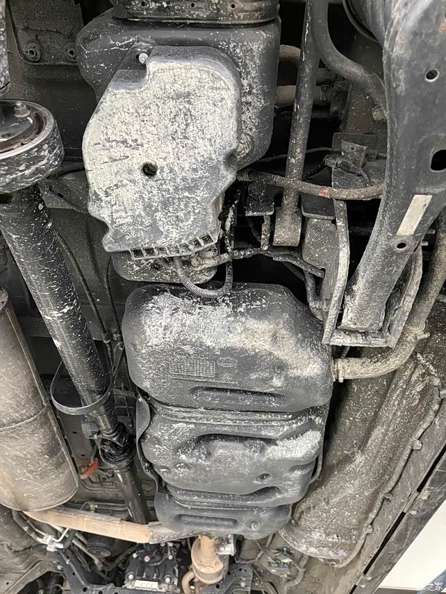

尿素箱,油箱
后桥油最终全部放完,放出来1.4L左右
更换的后桥油80W90,比较粘稠
后桥放油孔
满载
后桥油可以自行选择好一点的,毕竟属于传动部位的。
并且这个一般8万公里一换,所以,换一次也不太心疼。
