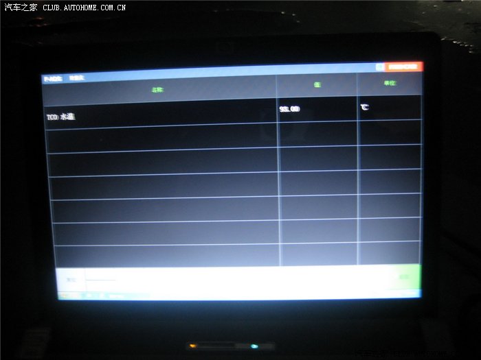

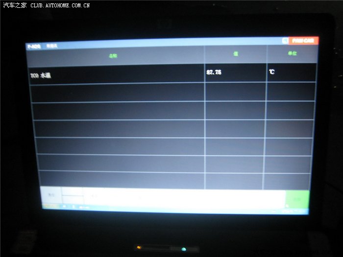

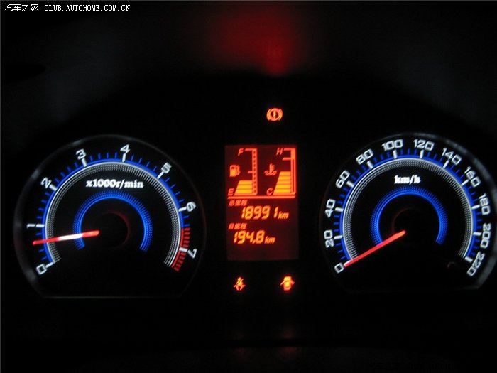

我车到4s的时候,水温表显示5格,电脑检测的温度是87.78度,有可能是路不太远的缘故,温度还没到最高。

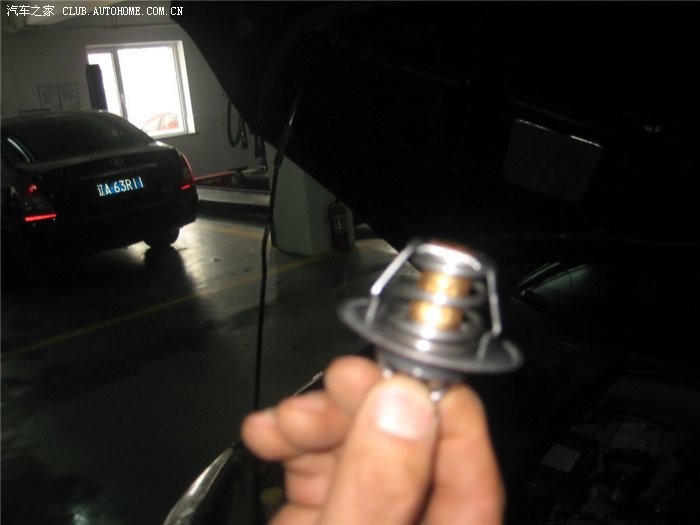

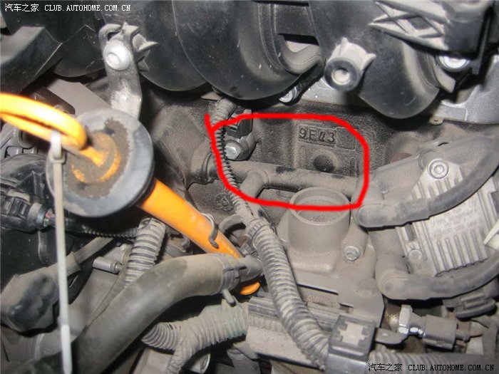

当车辆刚开始启动的时候,开启的是小循环。就是,冷却发动机的冷却液,并不是通过前面的大水箱循环,而是通过暖风的小水箱循环。这也就是为什么水温表刚上来说一个格而暖风已经停暖和的缘故。
经过水温的增加,大水箱的进水管也开始有热量增加,这时候节温器也开始工作。刚开始的时候,节温器并不是完全打开,而是打开一点点,以免冷水大量进入发动机参与降温,使发动机过冷而损坏发动机。
随着水温的不断增加,节温器也在逐渐的打开,这时候你摸到出水管的时候,会感觉到出水管的温度也在不断的增高。当水温达到98度到99度的时候,节温器会给ECU一个信号,这时候,ECU也会给电子风扇一个信号,开启电子风扇以降低水温。
现在北方是冬季,车辆在行驶的过程中,通过前脸进入车内的空气可以给水箱降温,所以节温器始终都处在稍微打开的位置,所以即水温表5格,车辆也只是进行小循环,节温器也出在轻微打开的位置,车辆并没有开启大循环,所以下水管始终是凉的。但是车内暖风是热的。
另外,刘师傅还告诉我,如果冷车启动的时候,电子风扇就开启,那说明节温器是损坏的,要是在夏天也会影响空调的效果。

车辆刚给刚接上电脑是的水温表,五格!
电脑显示发动机温度87.78度!

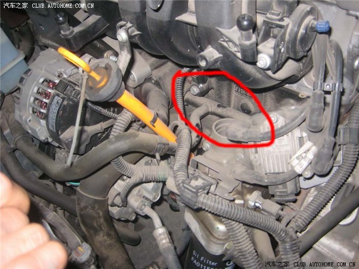

节温器!
小循环运行的管路!

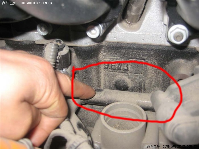

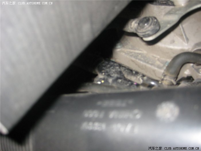

近点看看!!
再近点看看!!
再近点,这事啥玩意呀,我都不知道咋拍的了!

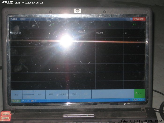

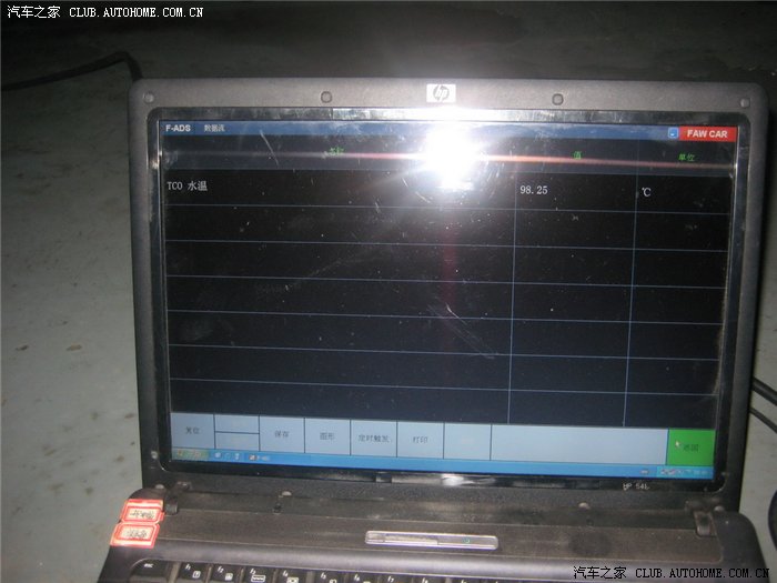

车辆怠速放置了近10分钟,一直保持在96度左右,温度比较恒定!
96度!
随着节温器的逐渐开启,下水管温度的增高,温度升至99度,这个时候电子风扇开启!

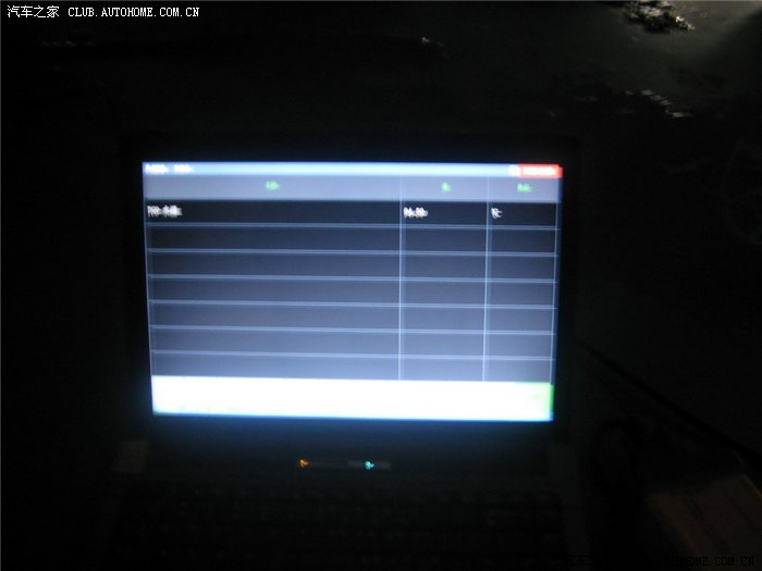

随着电子风扇的开启,温度在逐渐下降,现在是98.25度。
94.58度,开闪光灯电脑屏幕上有亮斑,不开闪光灯,图像模糊,我也是从原图上仔细辨认才看到的读数。
93度,电子风扇关闭。
