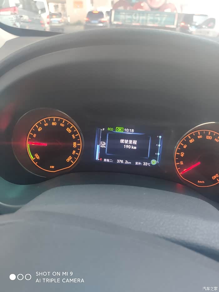

工作问题,租了一辆比亚迪e5到手eco模式很坑估计是为了续航故意把按钮节省了
和普通车型少个Eco切换按钮,不过不要紧,这里我是直接用翘板大力出奇

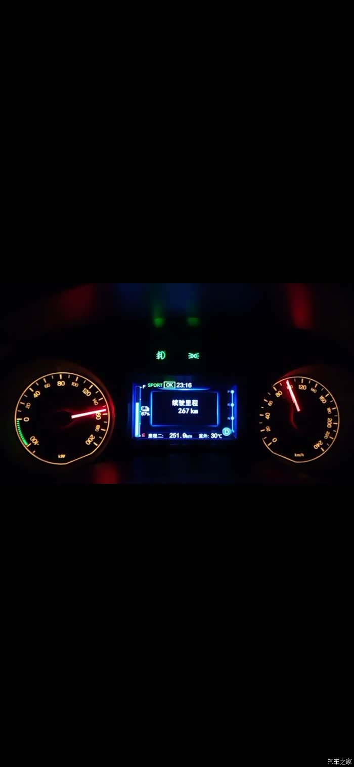

这就是运动模式,比亚迪还是很良心线束还在,

160kw动力刚刚的,市区国道大家可以和思域这种神车跑跑,高速就算了后期没力
