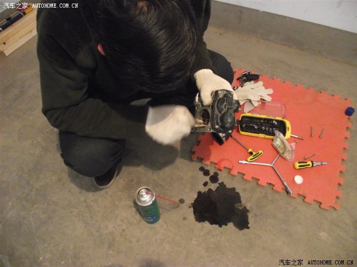

两万公里,有时起步熄火和抖动,死爱死建议我清洗节气门,我问多少钱,他们就敢要260元,简直是要放消费者的血啊!我在批发摩托车配件门市5元钱买瓶化油器清洗剂,自己动手40分钟搞定,不罗嗦了上图片。

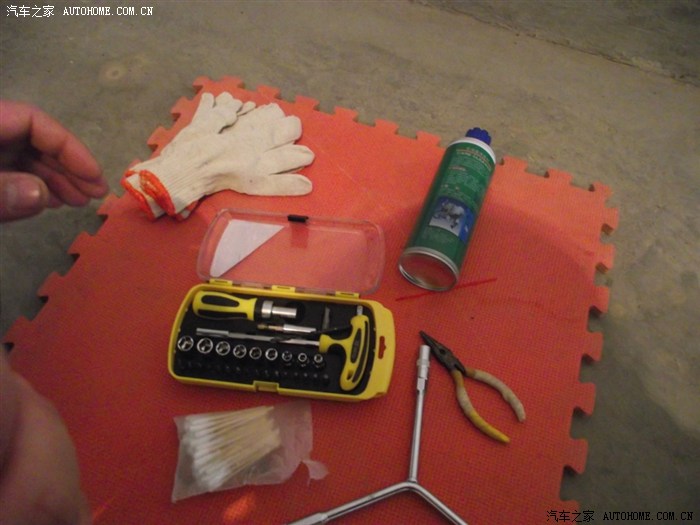

准备的工具只用套管和钳子就可以了,5元钱买的清洗剂。

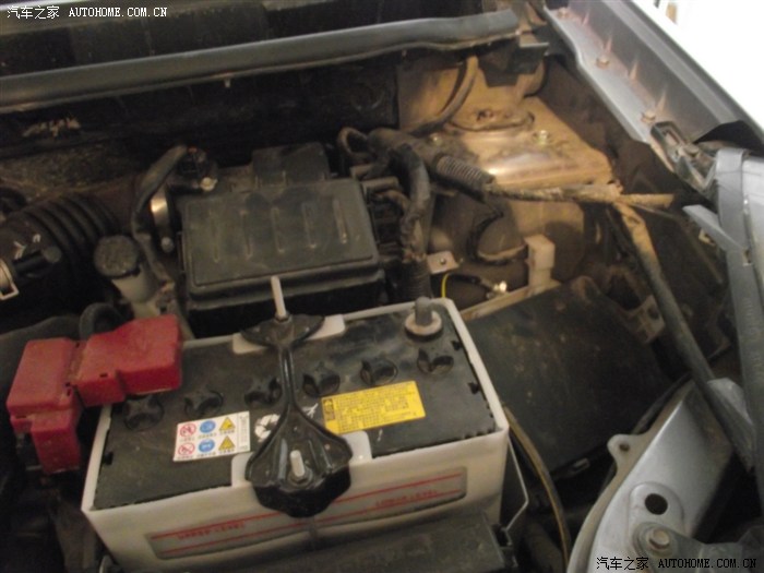

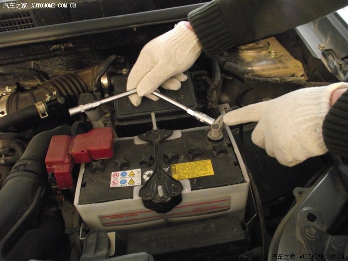

先拆掉电瓶的负极断电。
拆掉的负极

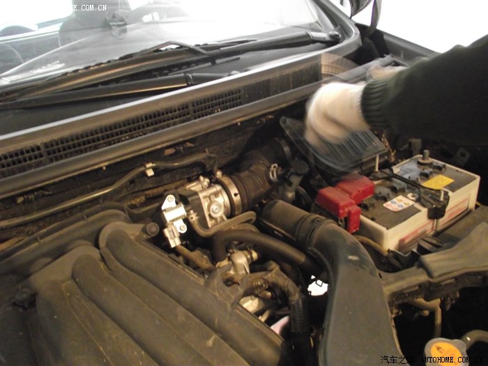

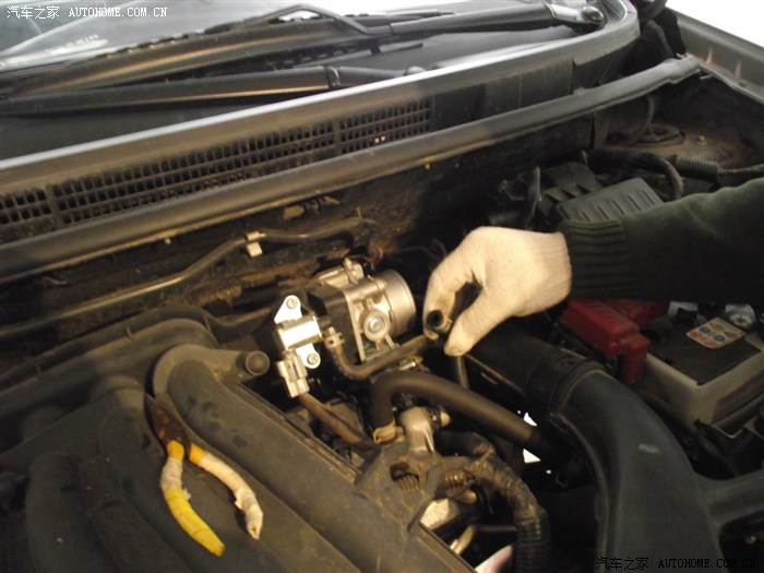

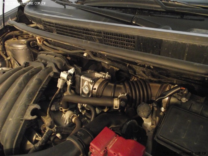

把进气管在拿掉就两颗螺丝
在拿掉两个小馆子和4个螺丝

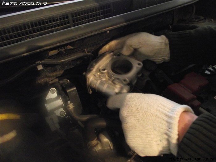

把数据线拿掉

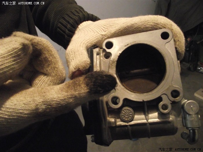

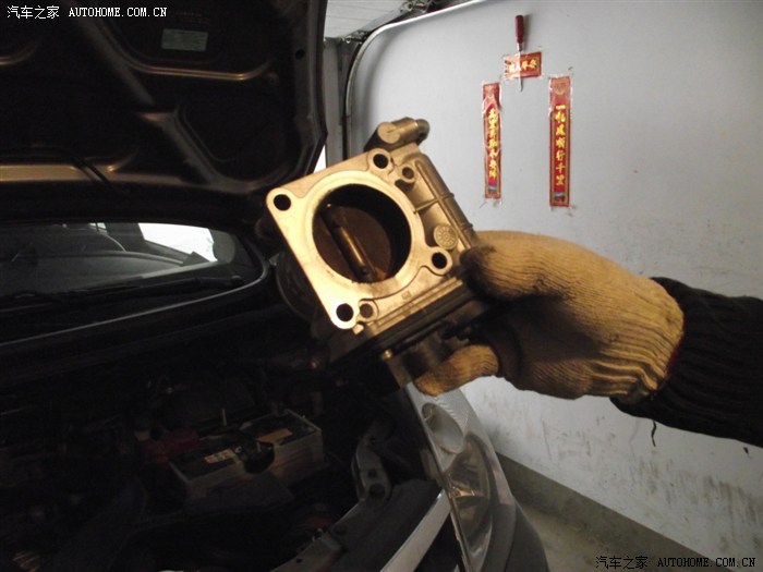

看看脏的

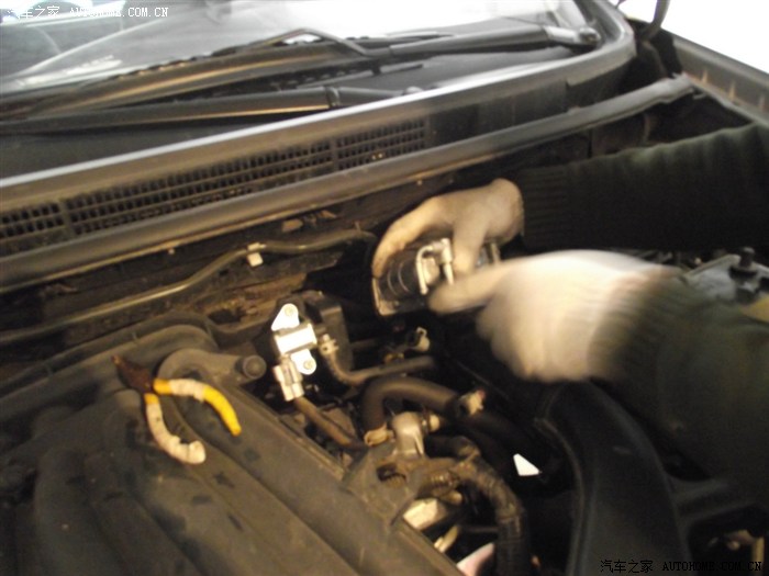

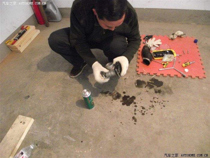

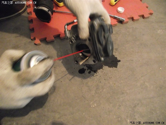

开始洗澡了
用棉签卡住门子好清洗    要下真功夫

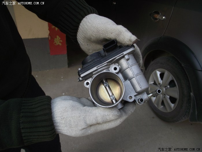

看看和新的没啥区别了吧

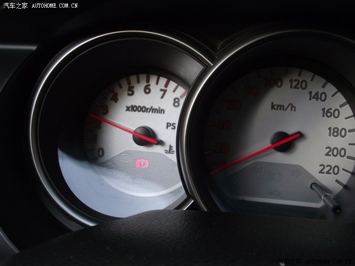

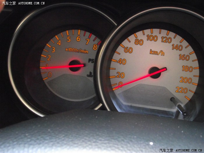

怠速咋这么高啊2000多,不要怕害怕,没啥事,5分钟过后再看,它自动就回到900了。
看看咋样,正常了吧,900转一切良好,大功告成,就花5元钱,其他费用一概没有,这次大家心里都明白了吧,死爱死有多黑。
