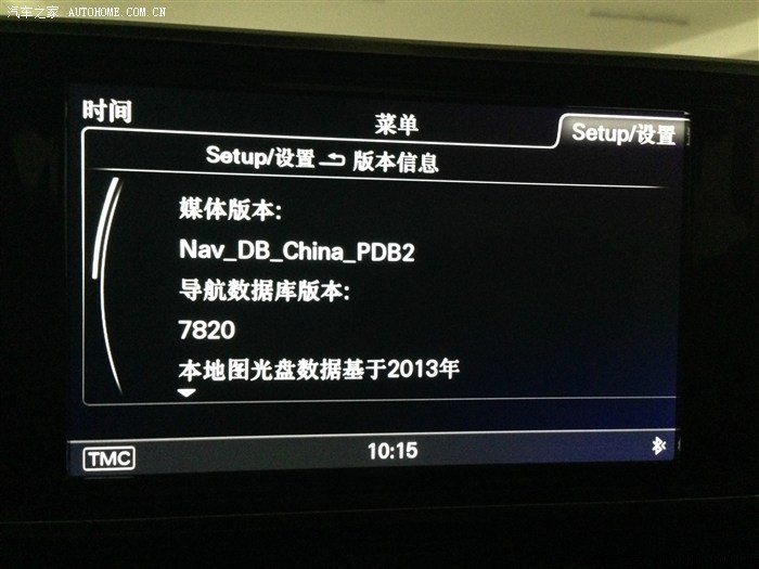

今天用网友分享的地图升级了7820,下面大概把教程给大家发一下,因为原来看到的教程和我今天升级时看到的界面不是很一样。
1、下载数据:数据是360云盘的。地址:老大不让留地址了,需要的留言吧,我PM你。(7820去广告692版)
2、然后所有内容拷入32G SD卡根目录。【共有755个文件,26个文件夹,大小21.1 GB】。

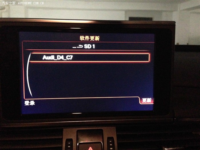

3、安装方法:
(1)将32G SD卡插入SD1位置,
(2)车子上电(不用踩刹车点火启动),

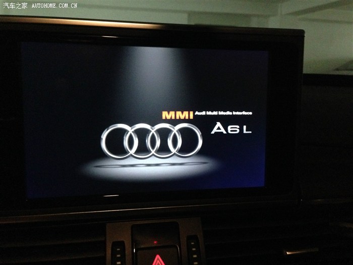

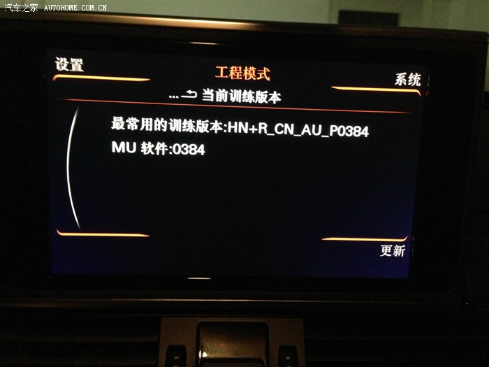

(3)同时按下“BACK”和“CAR“大概2-3秒进入工程模式

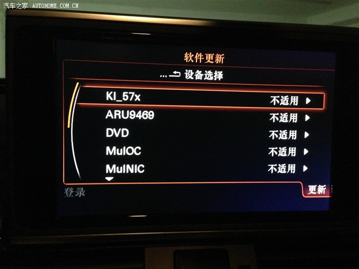

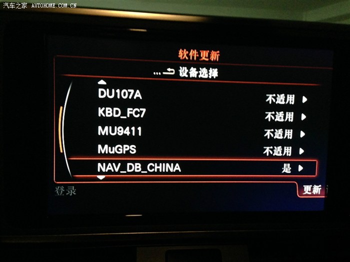

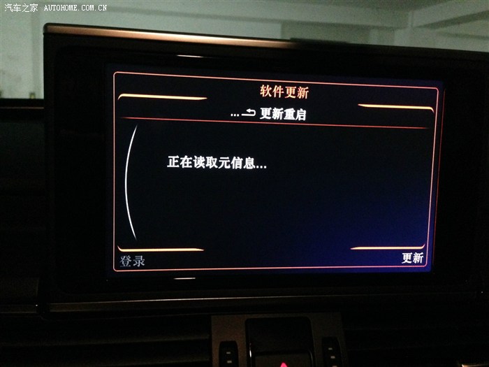

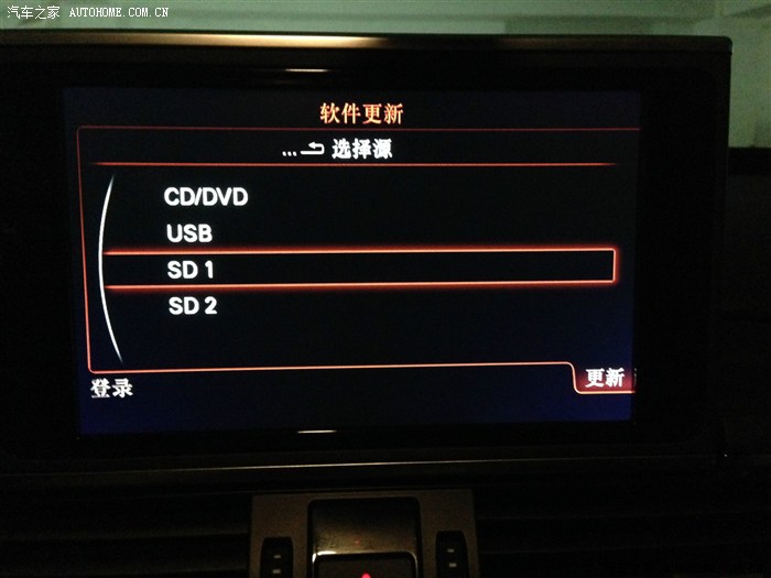

(4)选择-更新,选择-SD1,确定
(5)按选择按键继续

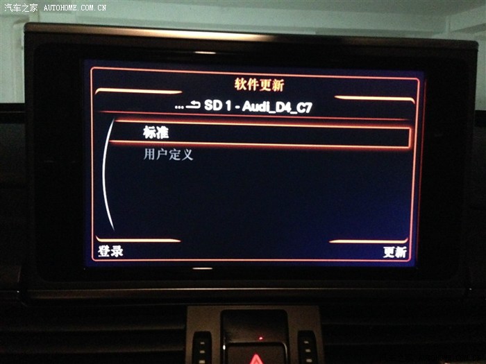

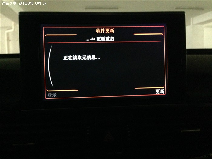

(6)选择-标准,确定

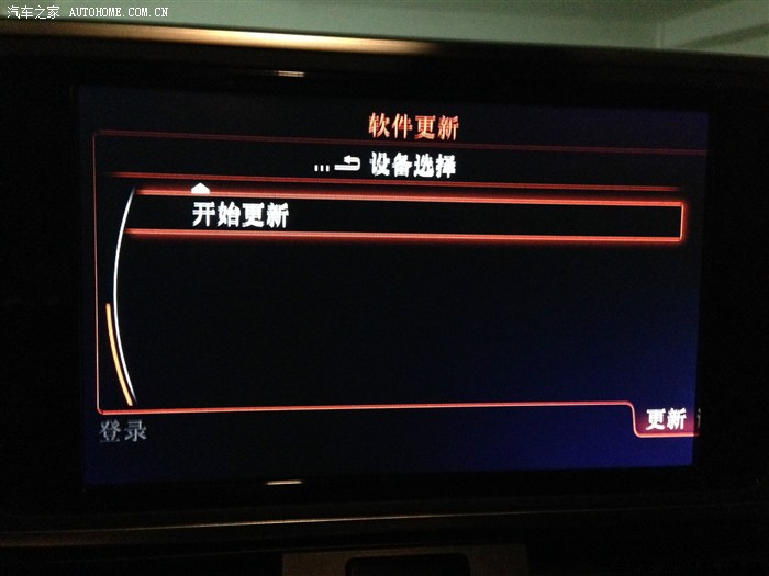

(7)旋转旋钮到最后,选择-开始更新,确定

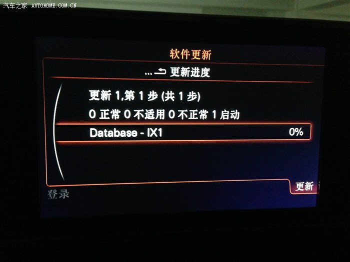

(8)电脑重启(屏幕黑屏,一分钟后屏幕亮)

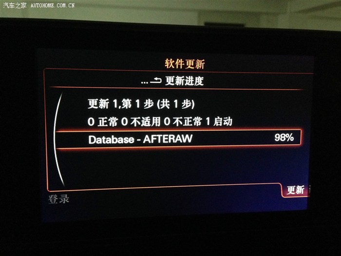

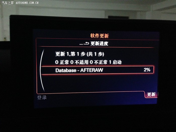

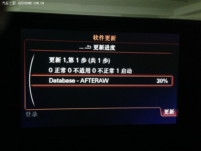

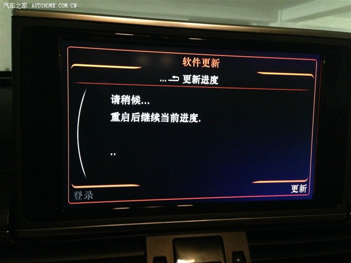

(9)开始自动读取地图数据(约耗时70分钟,可以关门离开车子,我发现用遥控锁不了车,我用机械钥匙锁的)
(10)拷贝完成后电脑自动重启

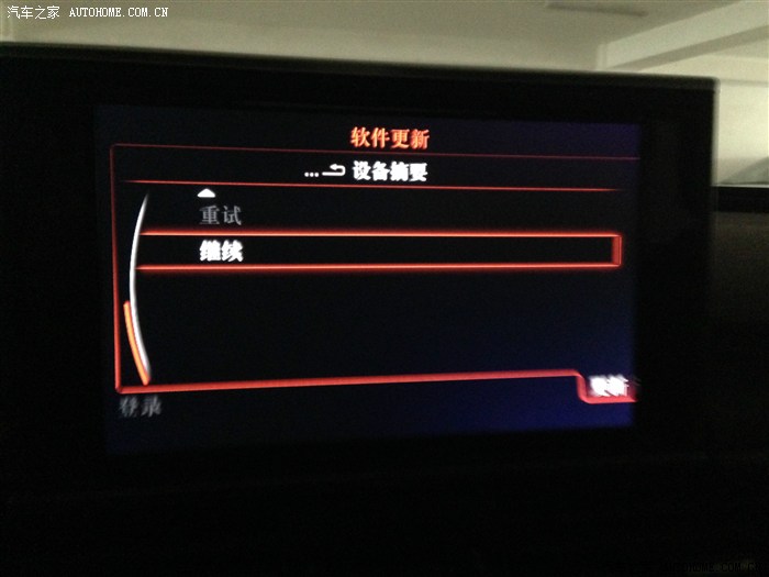

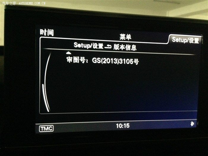

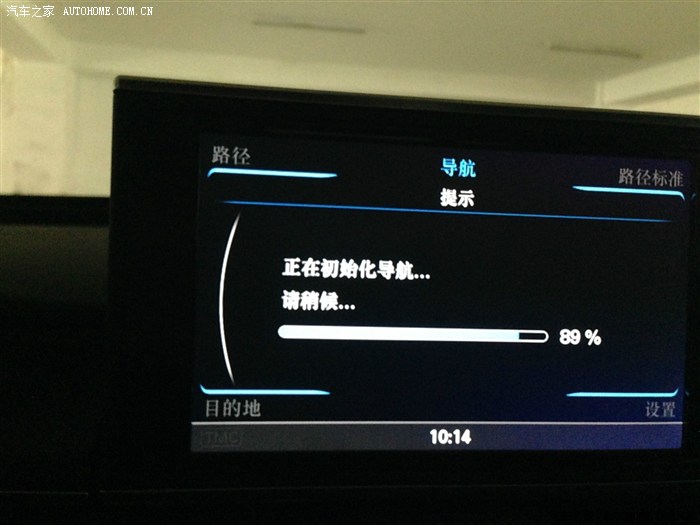

(11)选择-取消,重启后,选择-继续。

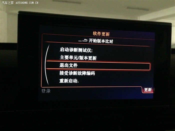

(12)选择-退出文件,重启后升级完成(这次重启我等了1分钟没反应,我就按了启动按键启动的)
