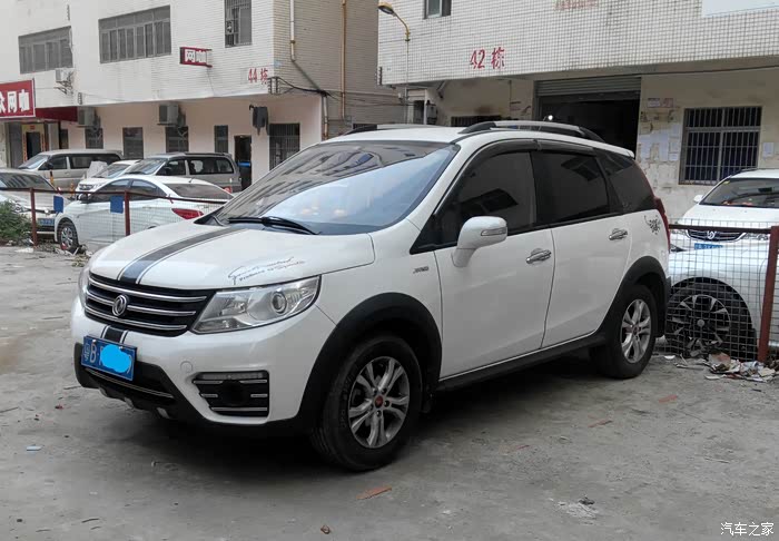

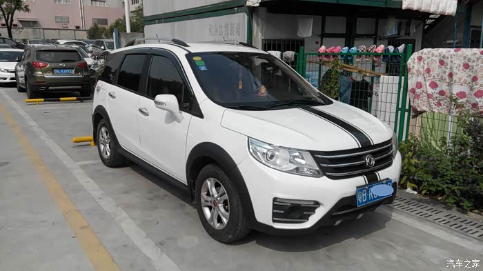

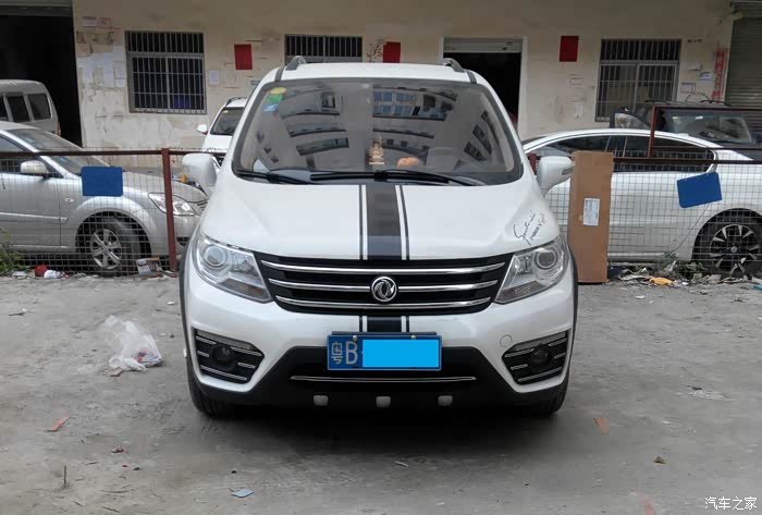

      某日,路遇一辆换了X5中网的白色X3,第一感觉就是很漂亮!再想想X3的,看腻了,我也换了吧!~~~

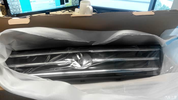

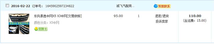

      买副厂的,原厂的贵,没必要。

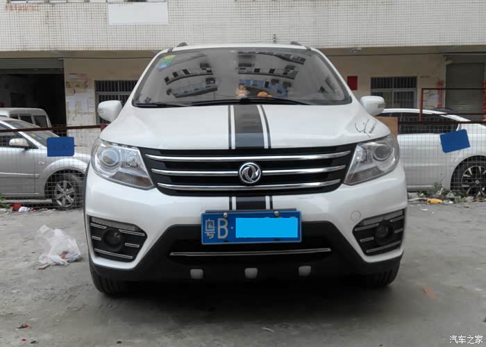

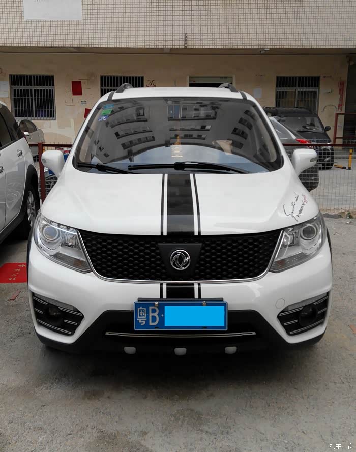

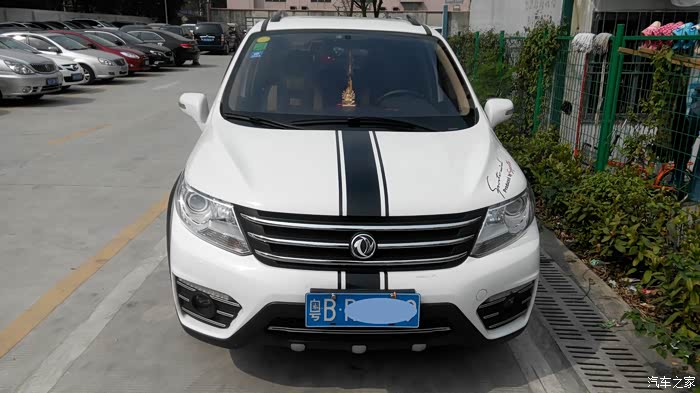

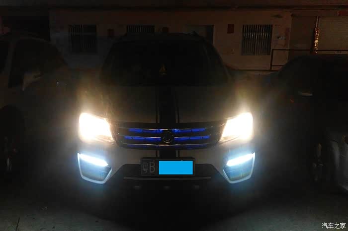

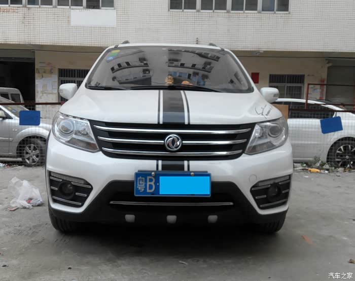

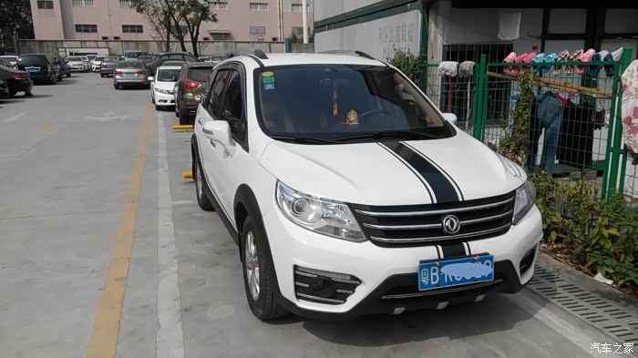

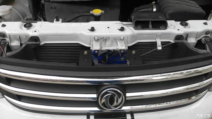

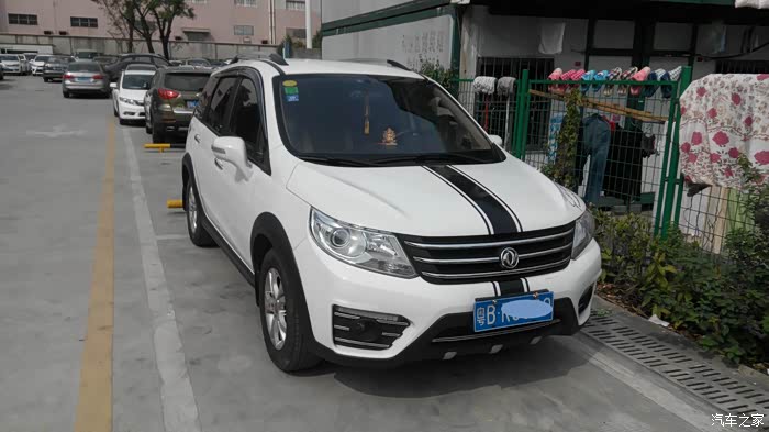

    先上改装前和改装后的效果,1个月没洗车了,车很脏,将就着看吧~X3的中网比较运动感,X5的比较稳重大方。

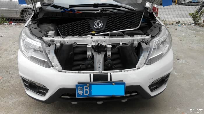

      效果还不错吧,好了,现在开始教程,没装过的应该要装2个小时,因为有几颗螺丝很难拆;

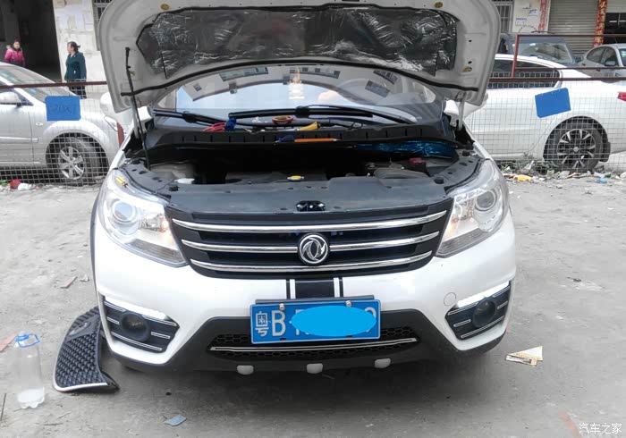

1.拆开中网上边那块板,那一次性卡扣要小心点拆,很容易拆坏,毕竟是一次性的。可以先到修车店的地方买几个,或者让他们送几个,我就拆坏了2个。

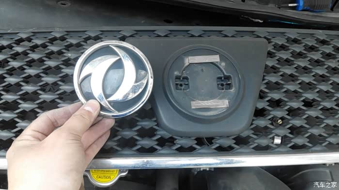

2.把原来X3中网的标识拆下来,换到新中网上,把2颗螺丝拧下来就可以了。

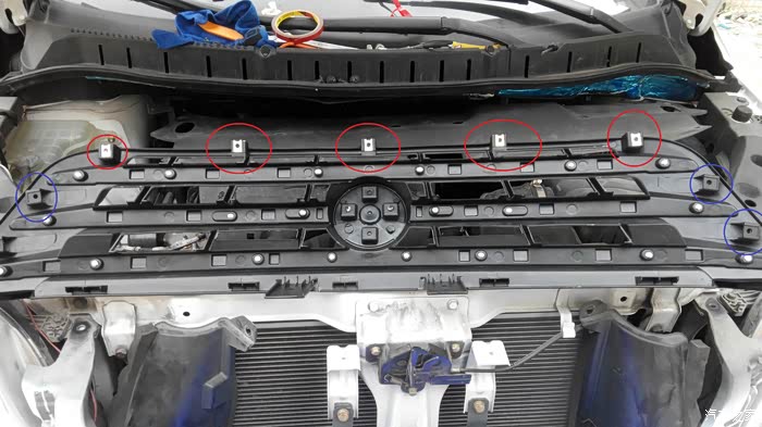

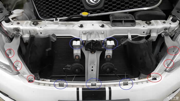

3.蓝色部分很好拆,下面蓝色部分中间那颗螺丝被喇叭那挡住了,需要用很短很短的螺丝刀拆(5厘米左右的螺丝刀),红色部分很难拆,要小心不要掰断了,拆这里花了很长时间。
4.把下图红色部分的卡扣从旧中网上拿下来装新中网上,这个是固定用的,X5中网左右两边也需要这种卡扣,可惜X3中网这里设计和X5的不一样没有这个卡扣,就不装了,这2边的螺丝就不上了。

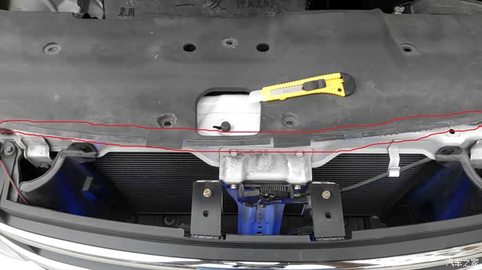

6.还有个问题就是X5的设计和X3的不一样,导致需要把下面那块板的边边削掉一点,大概2毫米。
7.最后装上那块板,由于中网上方2边的孔没对齐,所以这个地方的一次性卡扣卡不上,也不卡了,反正已经很结实了。

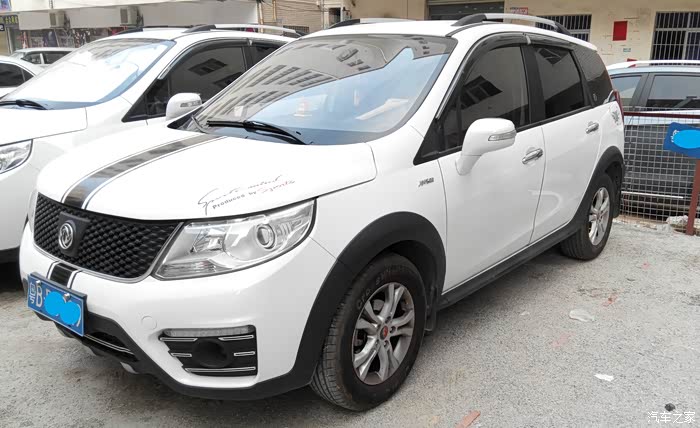

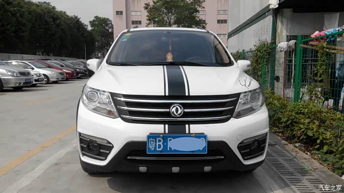

8.最后安装完毕,由于第一次装,花了2小时,装过后应该只要1小时就能装完了,顿时高大上!
洗完车~
