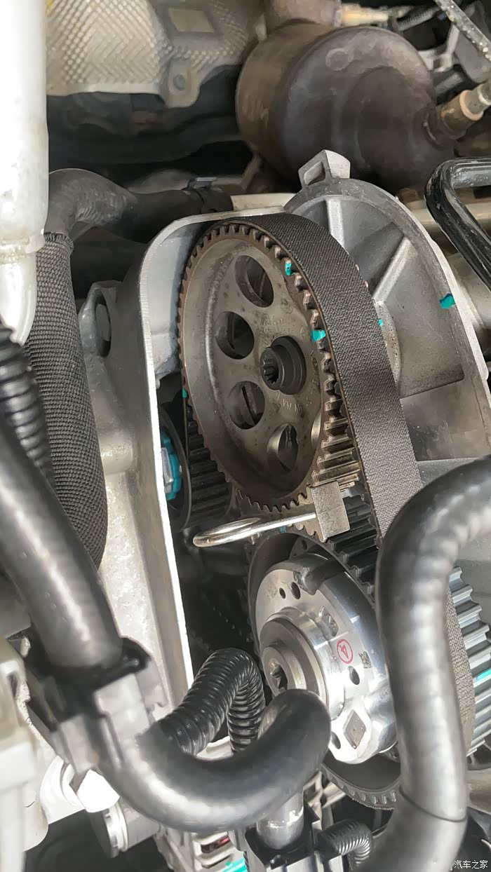

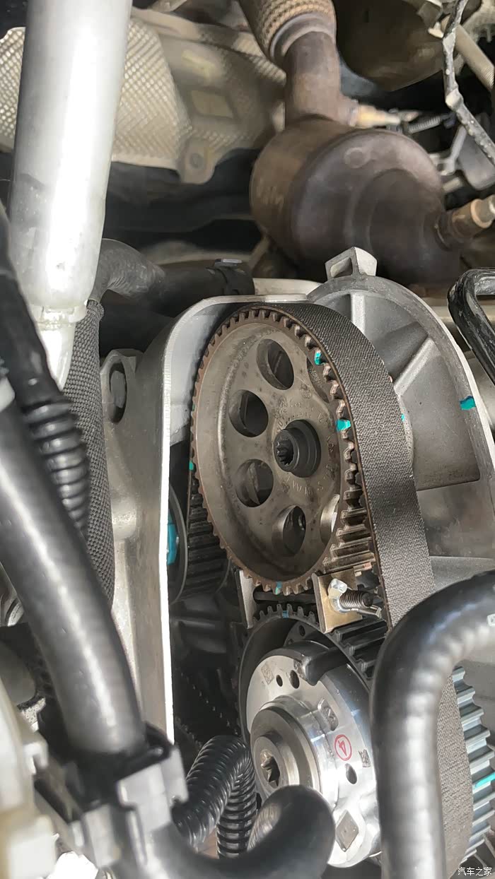

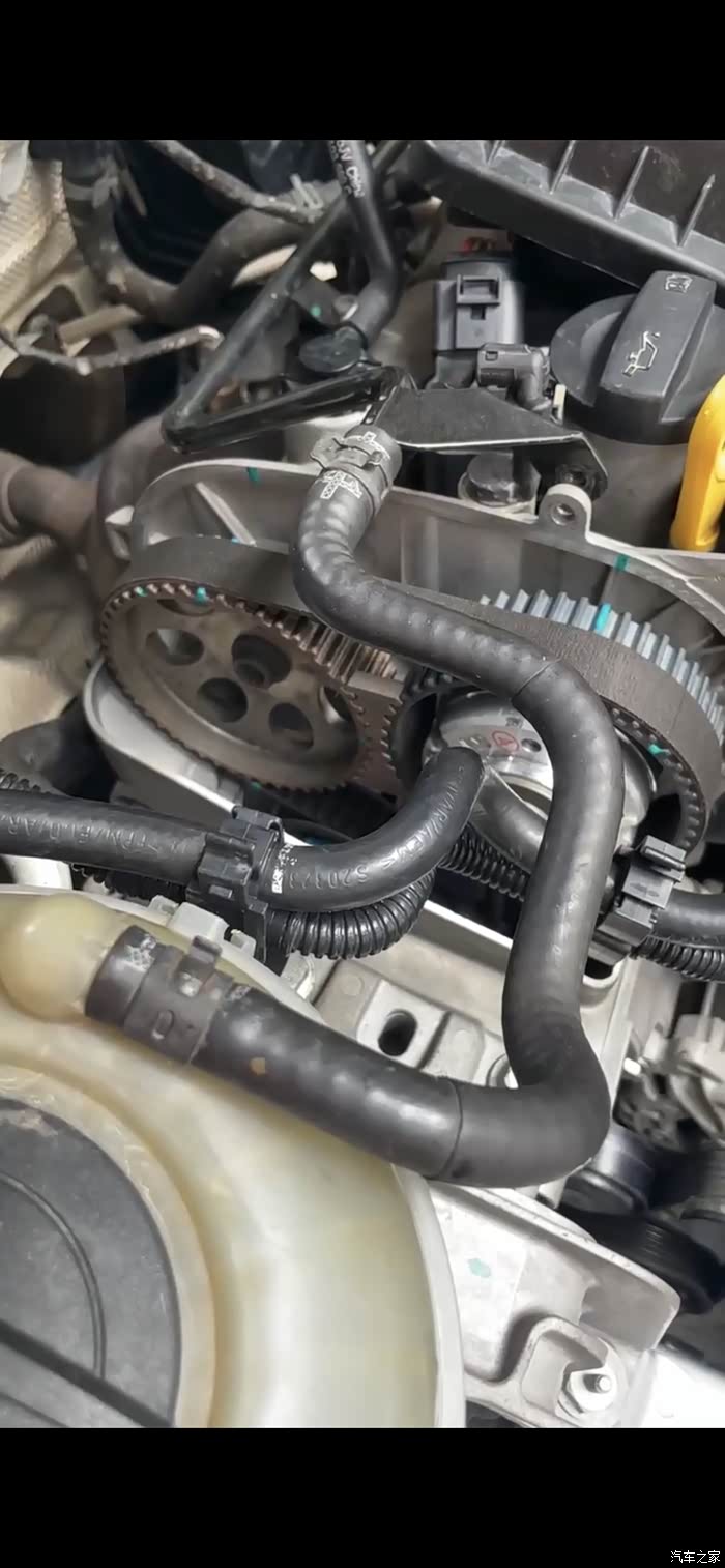

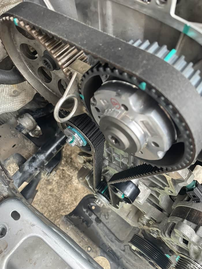

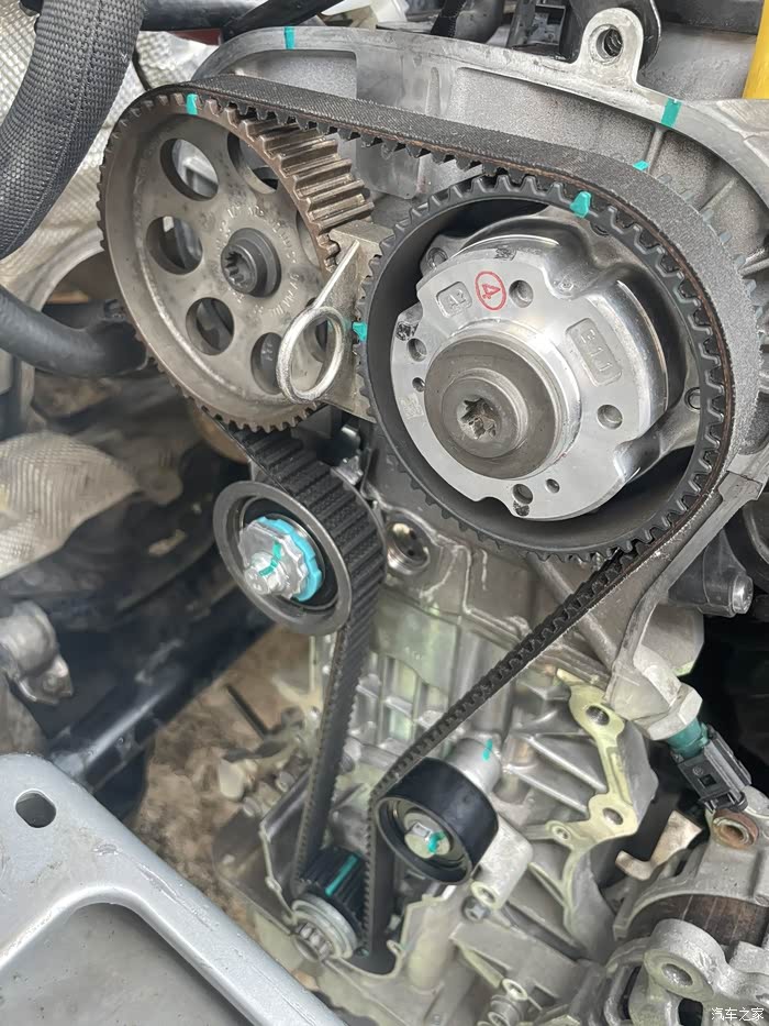

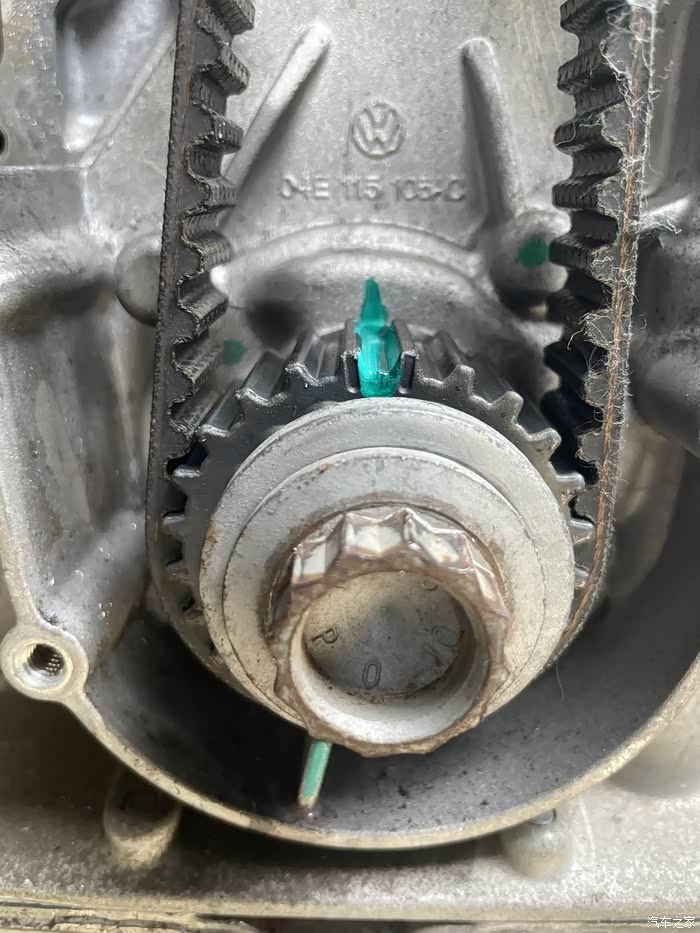

14年明锐EA211-1.6,十年'才行驶8万公里。为防患于未然还是考虑换掉了正时皮带,自己也清楚八万公里换早了,但十年车龄摆在这,担心皮带老化,万一皮带断或者撸齿了。就得不偿失。曾经手上有台波罗就断正时皮带,气门无一幸免。自己在淘宝买两个卡凸轮轴齿条和一个拉码固定条。刚开始齿条还是比较难卡进去的,但如果两组齿轮对齐了,也很易卡入的。曲轴就不用盲塞了,只要卡住进排气轮齿,直接在曲轴齿上用记号笔画上记号,最好也在两组凸轮轴上也画上记号。由于新皮带很难挂堪至不上,后来看了下凸轮轴画标记,进气轮偏了点点齿,所以皮带挂不上,用t50工具调整进气凸轮轴对齐原来画标记上,皮带就好挂了。涨紧轮打了27牛米,过渡轮打46牛米,耗时3小时。
