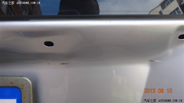

发现尾门生锈很久了,今天没事就弄弄吧。其实做也很简单的,就是几个卡扣,几个螺丝。一块砂纸,一只补漆笔。一个小道,一把十的加长套筒就能搞定。 空调滤芯更换需要英制13的扳手。

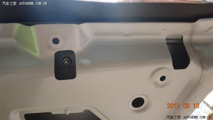

塑料装饰件上面有五个螺丝需要10的加长套筒,就是方窟窿里面那个。
五个螺丝有一个在雨刷器总成下面,需要把雨刷总成拆下来,螺丝也是8的螺丝。

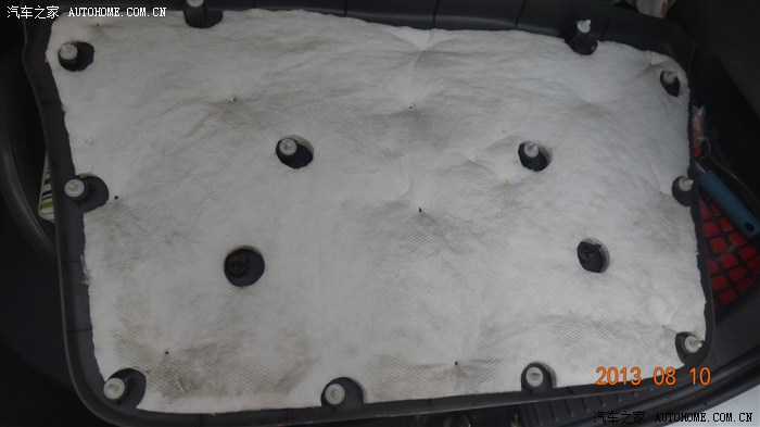

尾门里面没有止震垫

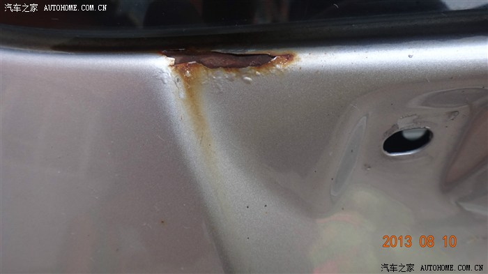

拆下塑料装饰件,锈蚀挺严重
右边也挺严重
塑料装饰件和尾门钣金摩擦的地方

尾门里面没有止震垫
拆下塑料装饰件,锈蚀挺严重
右边也挺严重
塑料装饰件和尾门钣金摩擦的地方

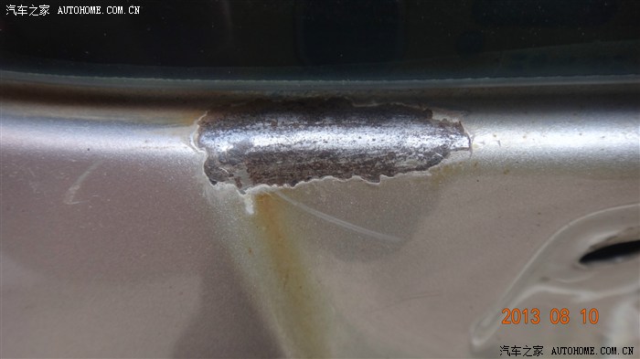

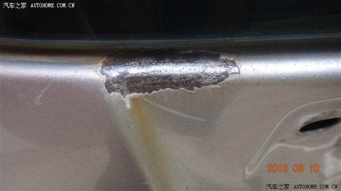

这边也是有磨掉漆的
开始除锈
用补漆笔工序省略了完工的样子
估计能挺一段时间

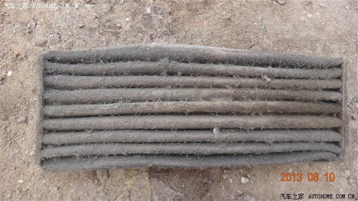

不仔细看不会发现的 。空调滤芯自己装的用了两年多,今天没事直接换了

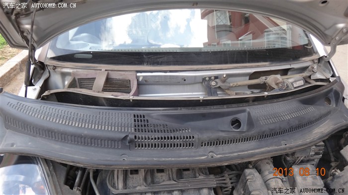

雨刷上的是13的英制螺丝

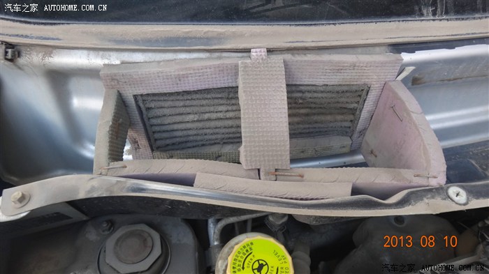

拆开了u槽上面五个十字螺丝,拆开了来个全家福。
真的不好意思给大家看,太脏了没有安装空调滤芯的哥们这几年多吃多少灰。
惨不忍睹啊,
里面也很脏
用一个山上的空滤改一下装上去就行了,收太脏就没有找。在把u槽盖板,和雨刷装回去就行了,我这里离4s往返200公里。感谢奇瑞让我的动手能力有了很大的提高。
