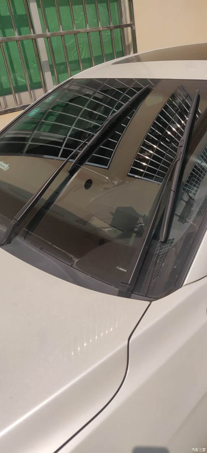

第一步,车辆电源关闭状态下雨刮控制器向上抬,雨刮会自动停在玻璃中间,具体可以看说明书。

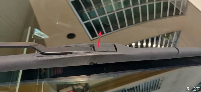

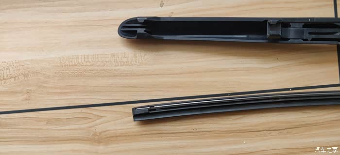

第二步,把雨刮与机械杆连接处的卡扣向上扣开

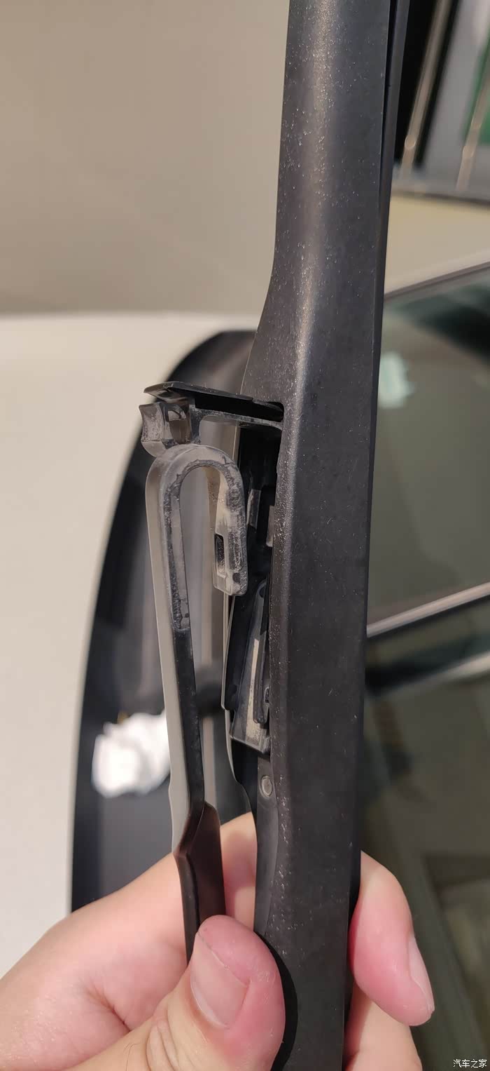

第三步,按照图片箭头顺序拿出雨刮

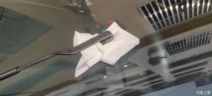

注意取出后慢慢放下机械臂,最好在玻璃上垫个东西

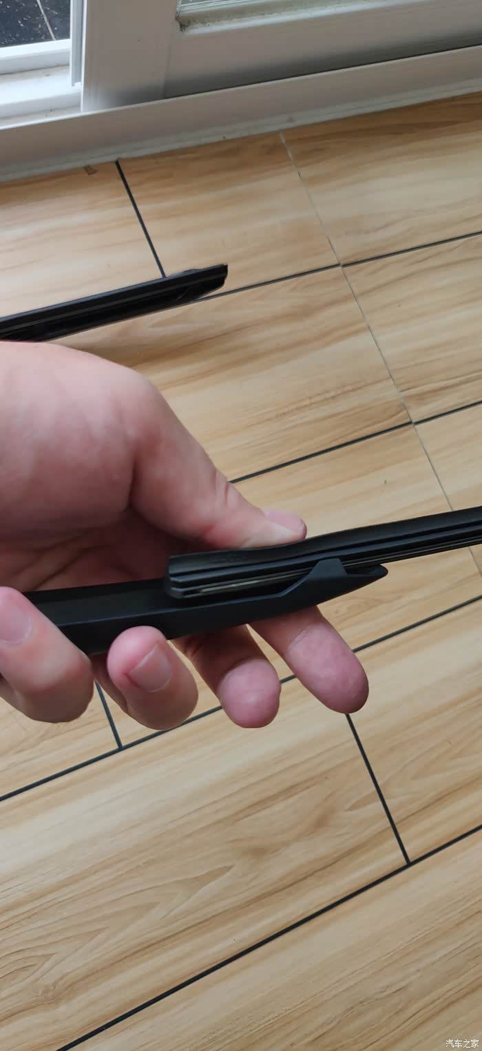

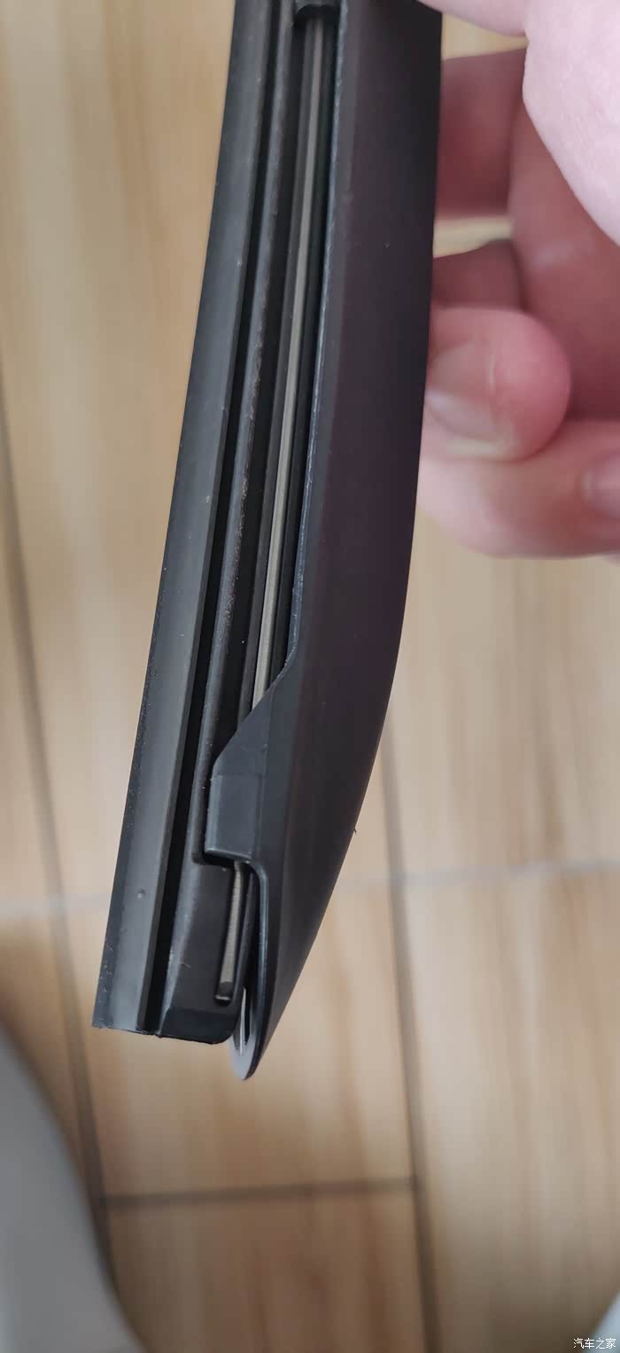

第四步,雨刮取出后找到有卡扣方向用力拽出胶条,注意不要搞坏雨刮和胶条内的金属条
有卡扣的地方有个卧槽
取出后不要掰平金属条,它就是弯的

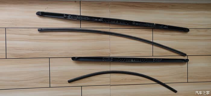

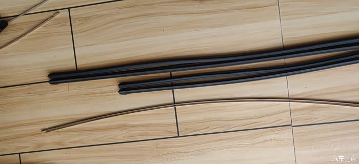

第五步,取出后的胶条内有两根金属条,也一起取出,准备替换到新胶条内

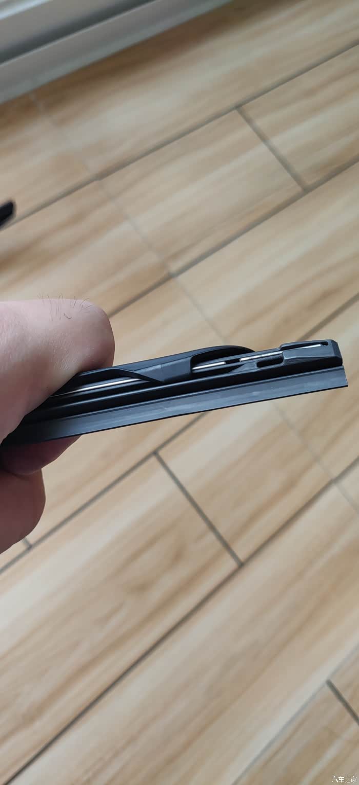

第六步,把金属条塞入新胶条内,插回雨刮壳内
第七步,检查卡扣是否在胶条槽内,胶条导轨是否偏离
