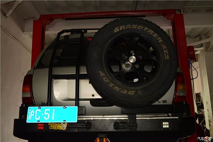

这辆04年切诺基,搭载的变速箱型号是45RFE,行驶里程超过十万公里。主要问题是没有倒挡,前进挡加速无力,油门踩到底也跑不起来。用行车电脑检车出7个故障码,P0731 在1档时转动比错误;P0218 高温运行已激活;P0734 在2档时转动比错误;P0733 在3档时转动比错误;P0944 油泵初始压力损失;P0868 管路压力低故障;P0841 低速倒挡压力开关检查故障。判断为内部机械故障,拆解变速箱后发现变矩器高温烧掉,行星架磨损,多组摩擦片钢片烧掉。
