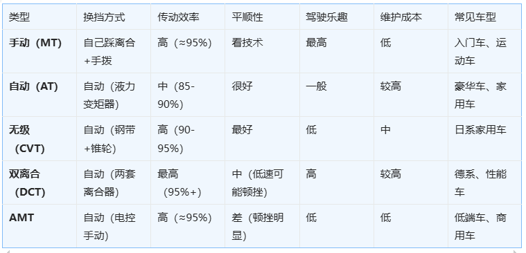

二、变速箱大家族,一张表看懂

二、变速箱大家族,一张表看懂
