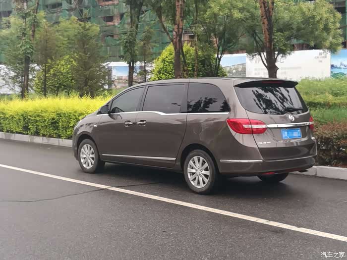

1提车。
关于提车,首先真得感谢媳妇,因为提车、上牌、办手续都是媳妇自己办的,我月26日前往江苏无锡出差,直到8月4日才返回沈阳,签合同、办手续、上牌媳妇26-27日两天搞定。车子沈阳生产的,7月25日到店,7月份生产的,应该也就下线没多久。

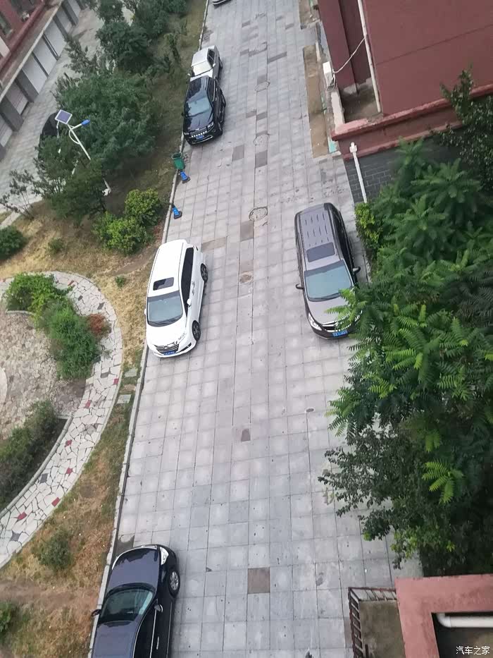

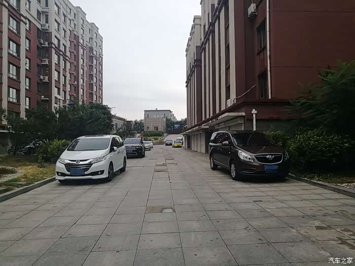

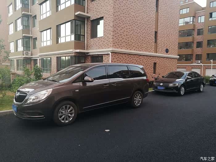

和原来的速腾在一起,速腾3年4.5万公里.
和邻居的奥德赛
和邻居的奥德赛
和邻居的奥德赛

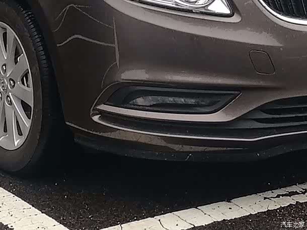

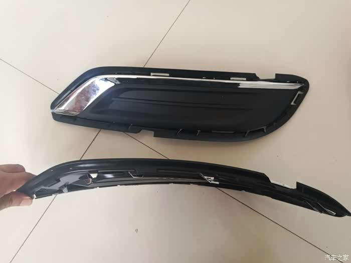

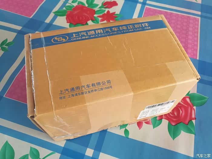

很多人以为买车的时候车里带的LED日行灯是4S店送的,可能也有销售误导顾客说赠送原厂日行灯和原厂脚垫。25s2699还带两个近光灯泡。其实这俩灯是出厂随车带的,不是4s赠品!因为这个车在工信部的申请公告里没有这两个配置,所以不能在出厂的时候直接安装,那样就会和公告有出入,但是为了增加卖点或是别的原因,厂家决定将将这个原厂附件随车一起带,但是不安装!所以GL8出厂的时候,后备箱里放的脚垫和日行灯是厂家出厂附件,跟各大销售商没有关系!所以大家该砍价继续砍价,不要把灯和脚垫放赠品里。
2.12日行灯安装。
首先,日行灯原则上是应该上完牌之后安装的,因为这东西不在公告里,不管他是不是原厂送的都算做另加装饰,但是由于现在检查线基本都外包给个人了,检车相比较于前些年松的多,因为检车线现在承担相应职能的同时他也需要盈利,如果大家在同一家检车线都过不去,那就全都跑别人家去了,他们家就没法挣钱。这个问题各位还是提前打听好,以免装完了再拆下来返工。
日行灯的原厂纸箱里佩戴了安装说明书的,按说明书安装即可。有些4s店动则要好几百块钱的安装费。其实这个很简单的,汽车出厂时候线束都是预留好的,对插即可,根本不需要破线安装。汽车抬起来,拆掉护板,手就能摸得到,原来的就是个装饰板,拆下去,把新的LED总成安装在原装饰板位置,线排对插即可。右侧位置稍小,安装时需额外注意。
我的这个日行灯是出差期间媳妇找汽贸安装的。
这个日行灯逻辑是,大灯亮的时候它就灭,很多时候因为自动大灯原因,车间里比较暗,自动大灯亮了,按完日行灯打火就以为日行灯不好使,其实不是,关掉大灯就亮了。
自带装饰罩
换完日行灯。

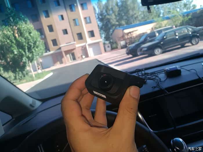

2.2行车记录仪

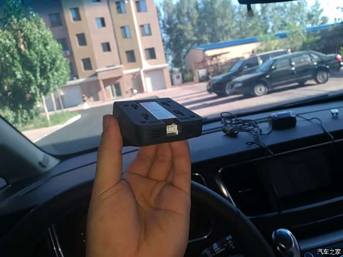

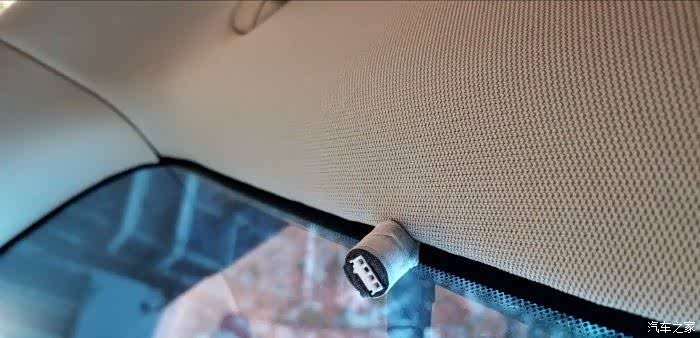

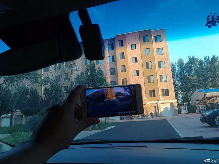

GL8 出厂的时候,在驾驶员上方的顶棚里预留了行车记录仪的电源线接口,手伸进去就能摸得到,所以大家在买记录仪的时候最好可以原厂对插的,省得布线,无论从保险处取电太麻烦,点烟器取电漏线不好看。别克GL8有原厂的行车记录仪原厂附件,大家买车的时候可以尝试跟销售要,给了最好,没要来再去网上买也不迟,但是4s买的话,我估计得好几倍价钱。记录仪最好安装在副驾驶那一侧,不挡视线,安装驾驶侧不但遮挡视线,而且调整后视镜时还总能碰到记录仪。安装记录仪时,最好先把记录仪延长线和汽车预留口接好,然后调试好记录仪,调出视频录像,找到最佳位置但是不要粘,这时在回去将线束合理布置在顶棚里,什么是合理,尽量少折弯,折弯越多风险越大,线束越粗,塞进顶棚里,有可能顶棚就贴合不严了。线布好后可以把记录仪调整到最佳位置,前挡风玻璃上边有蓝色区域,摄像的时候确保录像窗口范围不要录到蓝色区域,影响效果,最好也不要被车内后视镜那个黑盒子挡住,稍稍向右串一点点就可以了,确定记录仪位置调好后,粘上记录仪,再把记录仪到顶棚之间的漏线部分用线槽盒扣好,切记,位置摆好之后再粘胶,粘完就拿不下来了。
这个记录仪是我回来自己安装的,想到的就这么多。
原厂插口

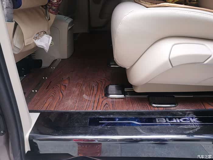

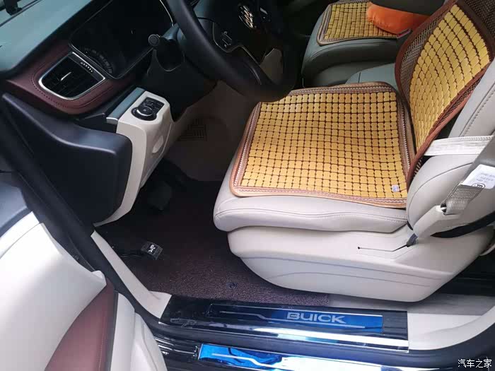

2.4地板

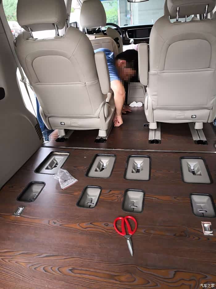

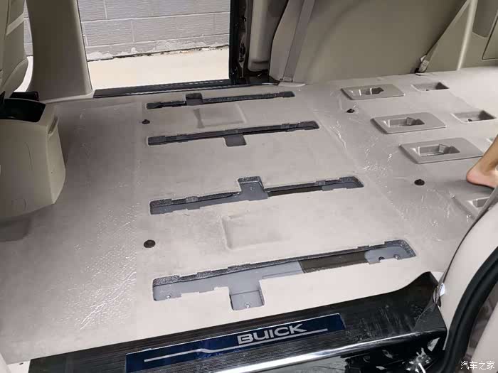

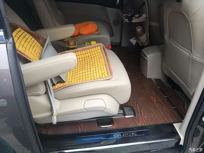

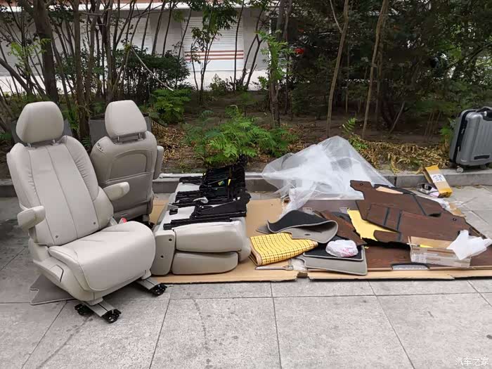

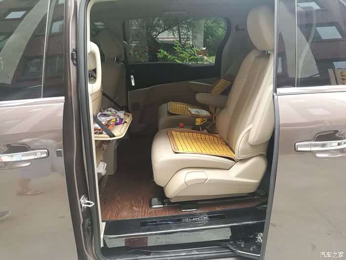

地板市面上五花八门,价格相差也太多。主要还是看自己经济能力。地板的差价主要在材质上,实木条的肯定贵。我是买的最便宜的实木多层板(就是过去的三合板),1350元全车,正副驾驶带丝垫。回家自己安装的。
安装地板前首先要拆二三排座椅,三排很好拆,座椅翻折立起来后,座椅架的最下边正中央有一个半圆的扳手向后一拉,两侧保险销就全都脱钩了,这时向上拉起座椅即可,三排座椅还是比较沉的。
拆二排座椅的时候,因为螺丝刀在另一台车里,车在老丈人家,所以跑去了汽修厂想让他们帮我把滑轨两端的装饰盖翘下来,结果三家店愣是没弄下来,于是我信不过他们了,果断开回家,借了两把螺丝刀捣鼓十分钟就拆下来了。滑轨两个的塑料压盖顶端是半圆的,底部是平的挨着轨道,用两把扁口螺丝刀,在压盖侧面两侧的任意一侧将地毯向下压,往里看,就看到了黑色滑轨骨架上有两个方洞,洞里卡着米色压盖的两个卡扣,将这两个卡扣用了螺丝刀向里捅,把卡扣顶出去,用手一掰压盖就下来了,其他11个压盖同理拆除。这个卡口原理,和我们背包带子的卡扣是一样的原理,背包带用手一捏一拽就开了,这个需要用螺丝刀捅。请原谅我,这个步骤没拍照片,不知道描述的清晰不? 压盖拆完后里边是15mm,的外六方螺丝,用套筒拆掉即可抬起二排座椅。买地板时,我问卖家这个螺栓多大的,卖家说应该14mm的,为了避免不是14mm的,我在网上提前买的12/13/14/16/17mm的套筒,因为15的螺栓太不常见了,结果。。。。。。。。。。
装地板,很简单,一看就懂,只要保证往里搬的时候别撞到哪就行。
儿子捣乱中,哈哈

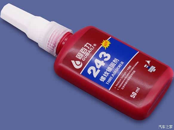

拆完座椅后我发现了一个问题,安装座椅的螺栓孔是在地盘上贯穿的,所以在回装的时候我买了螺纹厌氧胶涂在螺栓上拧进去的,这个胶水离开氧气后会凝固,有防松和密封的作用。安装地板后,相当于二排座椅也加高了和地板同等高度,因为底板价高后座椅扣上去会悬空,所以卖家送了很多用地板料锯的小木块垫在座椅滑轨下边。安装座椅螺栓时,滑轨就把木块压在下面了,但是木质的肯定有弹性,时间久了担心螺丝松脱,所以我就用了那个胶水,一来防止涉水时,水顺螺栓孔渗进车里,而来防止螺栓松脱。还有一个问题,装完底板后,滑轨两侧压盖就扣不下来了,因为原车地毯可以用螺丝刀向下压去捅卡口,但是装完底板后底板是硬质的,螺丝刀根本伸不进去了。想拆只能破拆。
螺纹胶

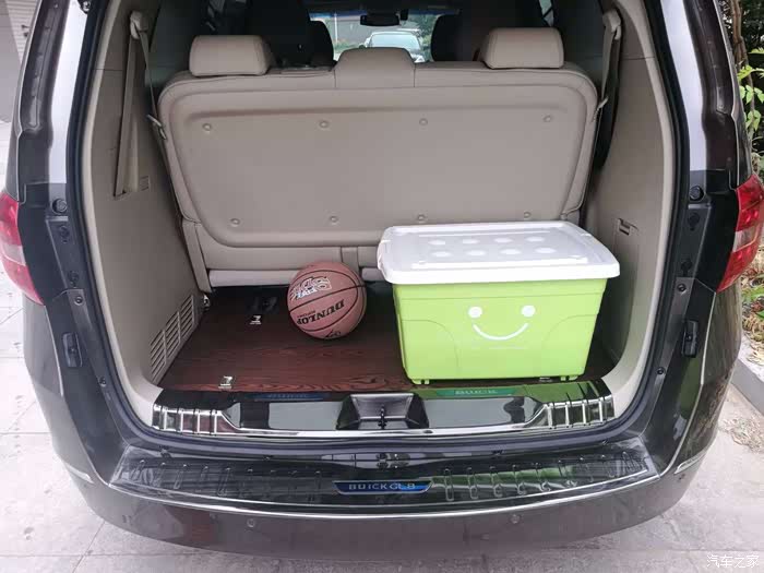

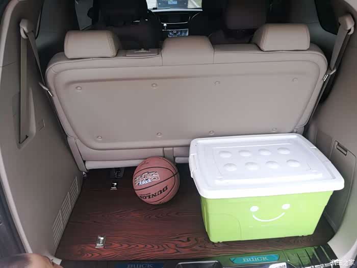

底板装完,车内卫生好收拾得多,媳妇很喜欢。但是有一个问题,后背箱由于地板变滑了,拐弯时候收纳箱在里边来回滑动,看来还得加个防滑垫。
最后关于地板,我觉得如果下次这套坏了,我就去装材料自己去买板材,用这套地板做磨具,重新锯一套,质量更好还更省钱。如果有车主动手能力强的,也可以用纸壳去车里做模板,然后在板料上划线,收缩好封口条位置再划线,找木匠用曲线锯锯出来,封口条胶水都可以网上买,能省不少钱。板材和辅料都可以买品牌的。肯定更好。

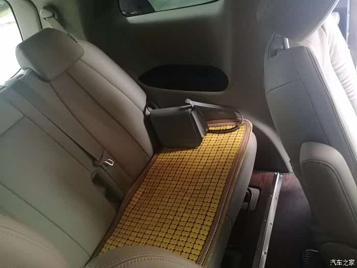

2.5 三排滑轨。
滑轨在我回来前,媳妇已经找人安装完了。三排座椅拆卸在上一议题已经讲过了,主要注意的就是,按完滑轨后先别着急把骨架固定死,一定要先试一试滑轨顺畅度,否则轨道偏移一点,以后移动座椅会不顺畅。
按完之后,第三排灵活很多。但是我大部分时间都是将他移到前段,二排移到最后,孩子帮上安全带在上边睡觉。

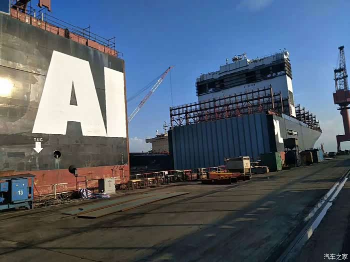

现代集团旗下的 Glovis conductor这个就是专门用来运输进出口汽车的滚装船,16年在大连送他起航,走的时候我是从绳梯爬下来的,第一次,德国老头比我还灵巧,嗖嗖嗖的。。。。
皇家加勒比海洋赞礼号,17年载着2000名员工在舟山中远!
几乎全世界最先进的推进器,360度全回转,进入这一圈才知道原来汽车业务只是劳斯莱斯的皮毛!
新加坡美国总统航运公司集装箱轮在舟山一分两半,然后加长。
前段,和加舱
船艏出坞。

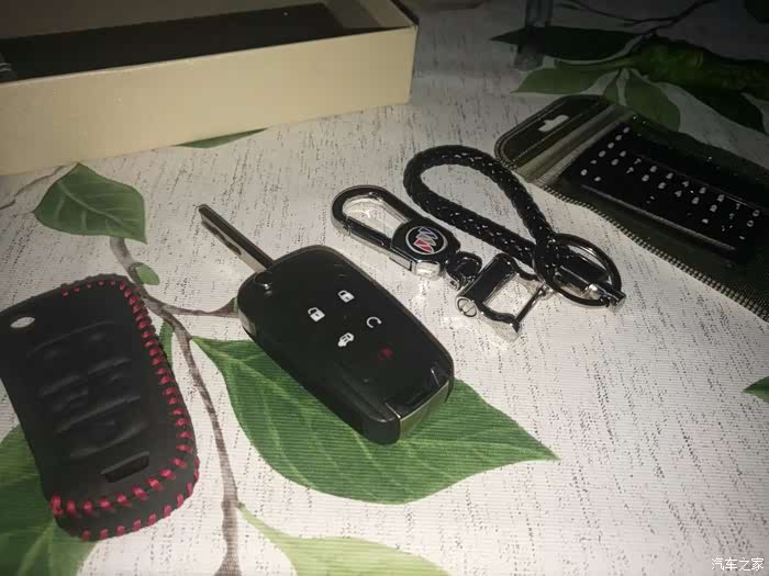

5,来张车钥匙认证下。
