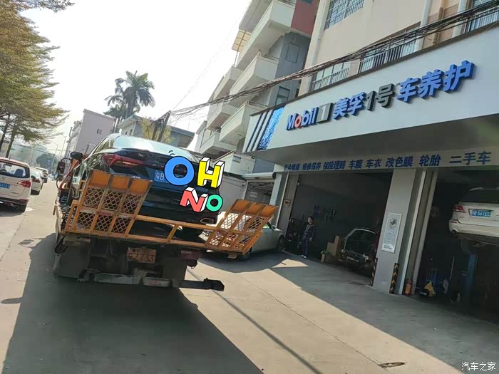

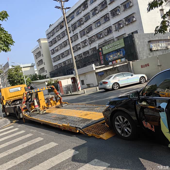

公众号呼叫了保险赠送的免费拖车服务,拖车师傅也在一个小时内到达,遗憾地是拖车无法进入,我的车也就上不了拖车,这个体验真的不太好,下次还是呼叫免费搭电服务吧,辛苦老婆跑腿到汽修店叫老板来搭电,车辆才得以启动并开上拖车。

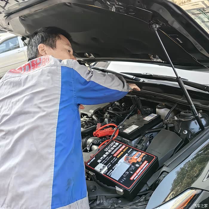

汽修店的老板过来帮忙搭电启动了车辆。
小黑龙开始上拖车
进行中...

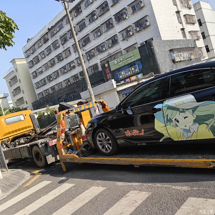

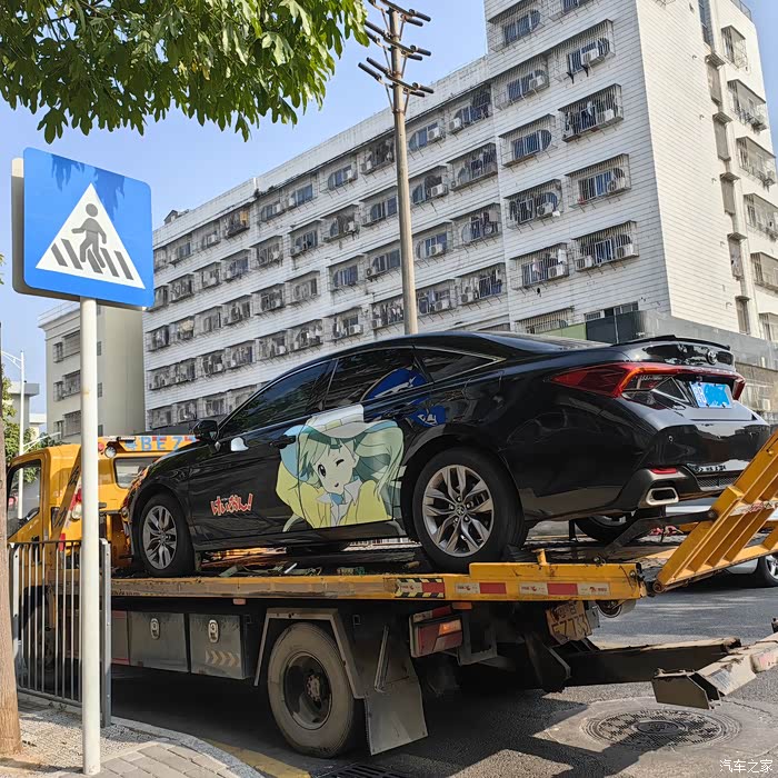

小黑龙上好拖车了。
小黑龙被拖到了汽修店了。

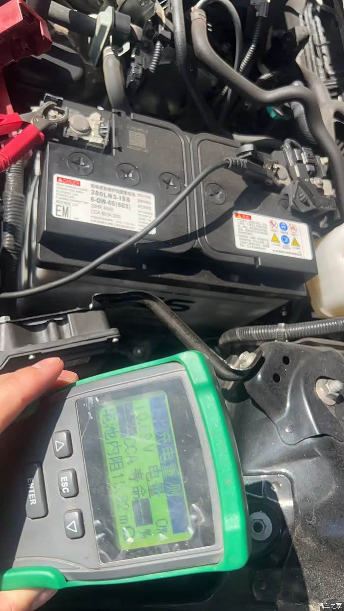

老板检测了一下旧电瓶,已经彻底废了,老板说30%以下会随时没电,还是尽早更换比较好。

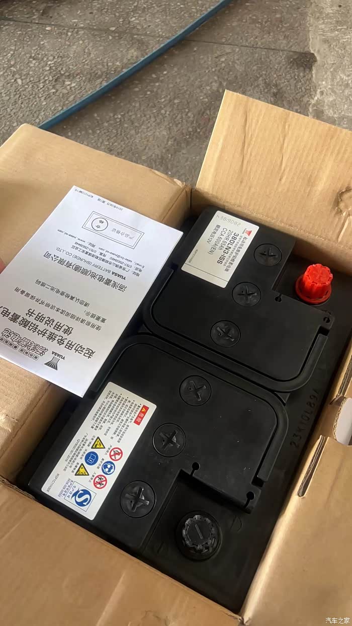

电瓶的箱子包装
更换的原厂电瓶,我就不纠结它是不是原厂了,毕竟我也不懂,而且价格也有出入,4S的报价是968元,我只希望它耐用一点点就行了。

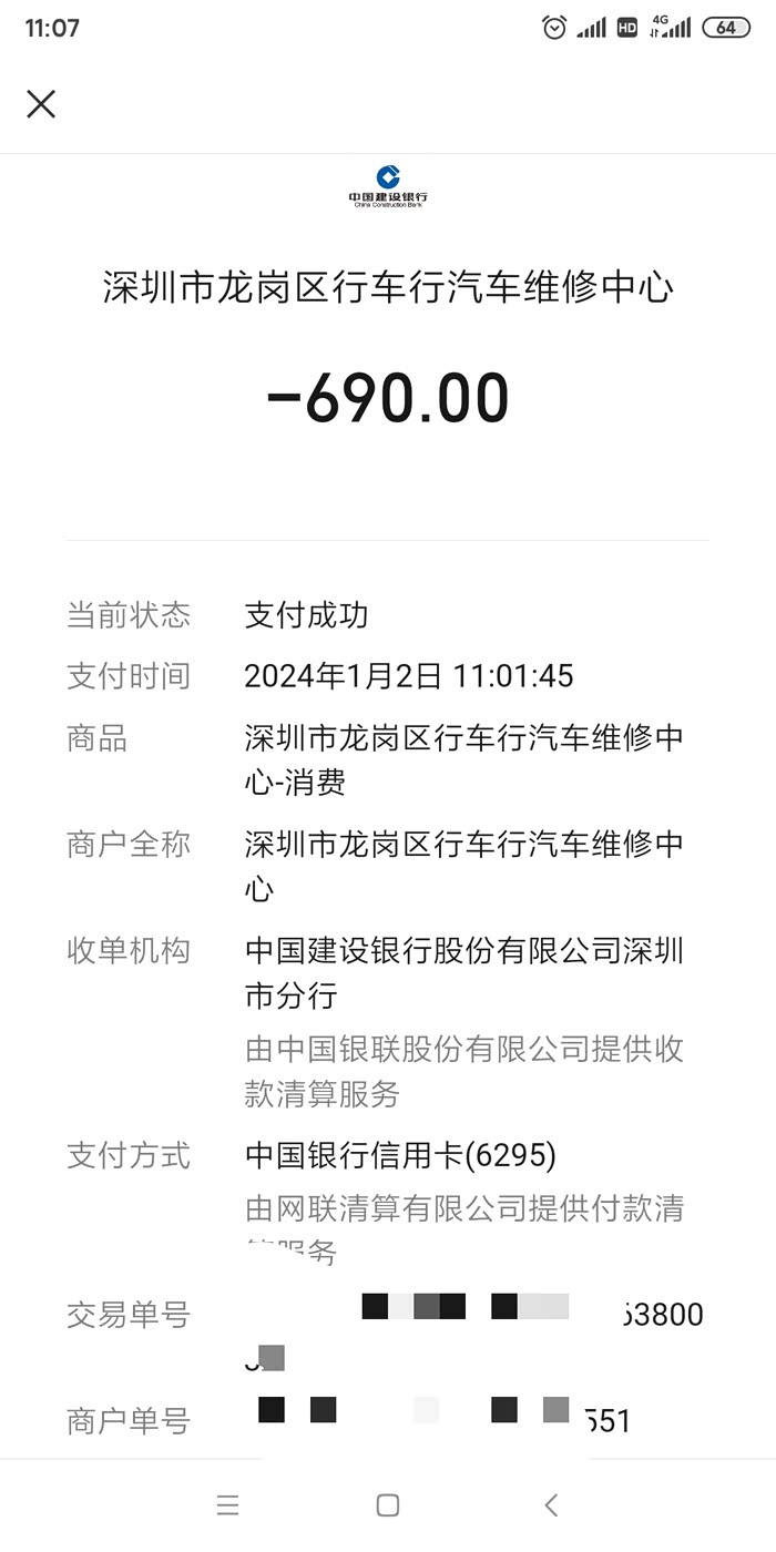

维修店的更换启动蓄电池的价格是690元。

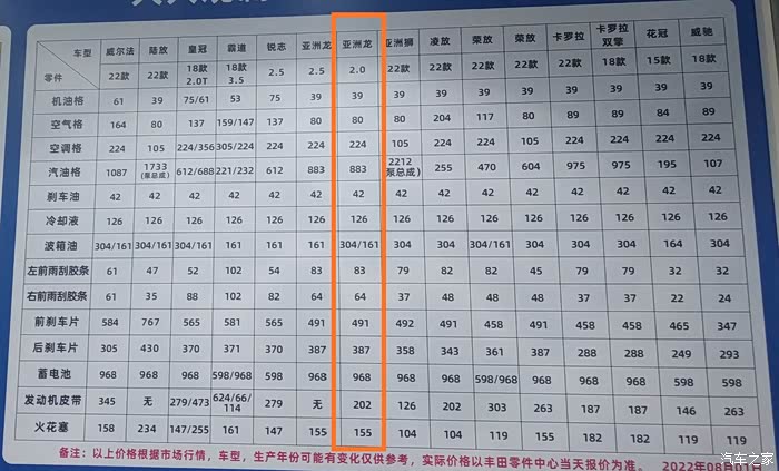

这是上次去4S保养时拍的服务价格表,服务棒棒哒,但是我还是想省点钱就不去4S更换电瓶了,而且距离也不近。

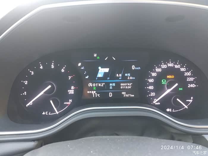

最后是今天拍的启停数,还是想分享一下,和大家互动一下。
纪念一下第一个启动蓄电池使用了三年三个月左右,公里数31000+,启停时间113小时。
