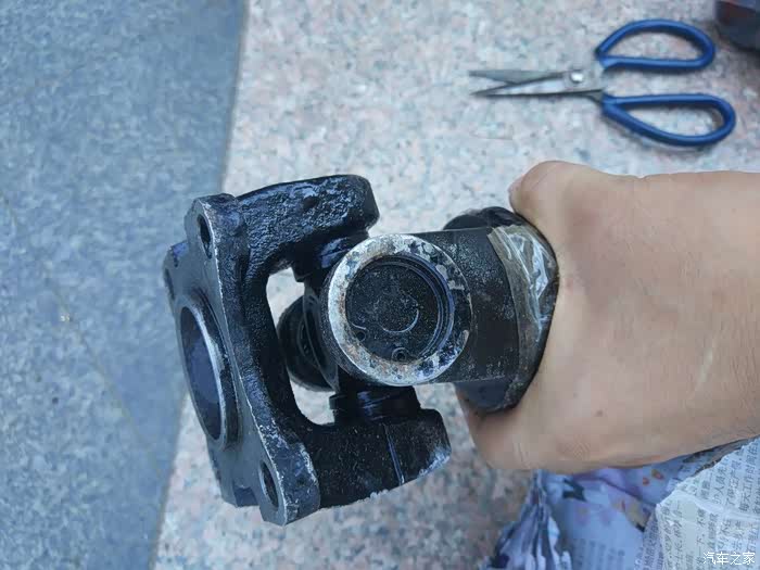

去年夏天,由于有底盘异响,那时还是小白,就一顿乱治,以为是传动吊胶轴承引起,所以换了一个吊胶,株洲一个汽修厂说换需要拆十字节,哎,拆吧,拆了之后换上去,有共振,装反了,然后拆下重装,好一些,还是有微微共振,这真是折腾的我无语了,最后回老家一口气把3个十字节都换了,我的妈呀,修理工全程锤子伺候,我买的万象带喷油嘴的,这下更加完蛋了,方向盘抖震的手麻了,无奈,自己长沙发一根传动轴总成,现在总体停车也没有所谓的原厂的,只有副厂,五百多,为了省下工时费决定自己动手更换,上大片(说明一下因为之前换的十字节+工时费差不多浪费了200+,浪费的精力可想而知,,哎马,只怪自己没有多学习,其实换吊胶只要魔个扳手自己拆换就可以了)

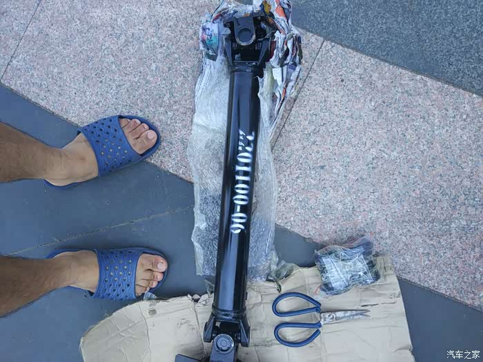

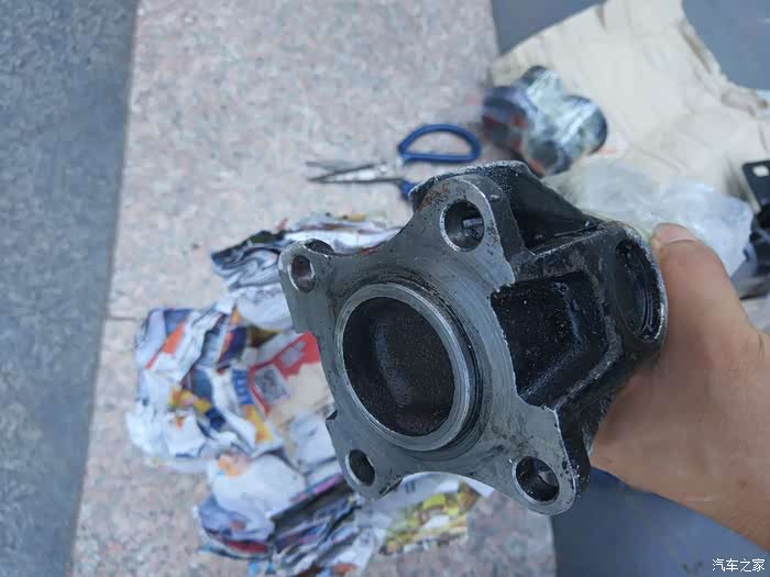

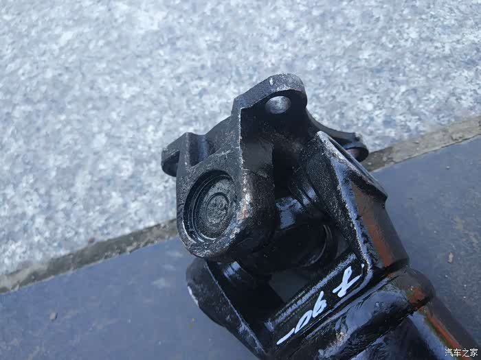

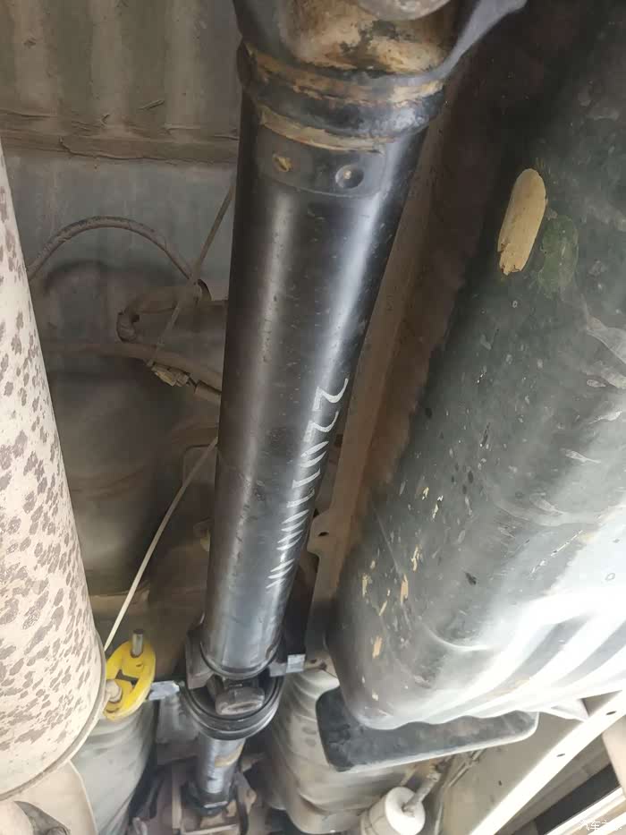

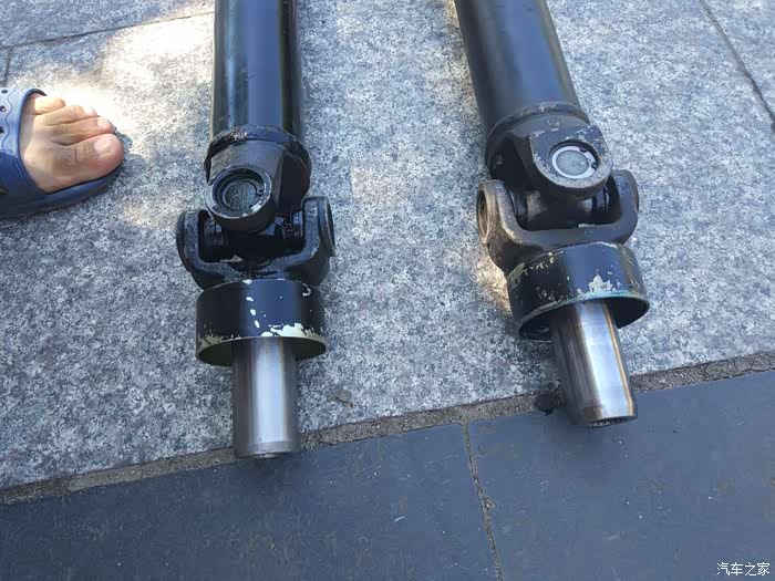

这是车上换了十字节的原车传动轴

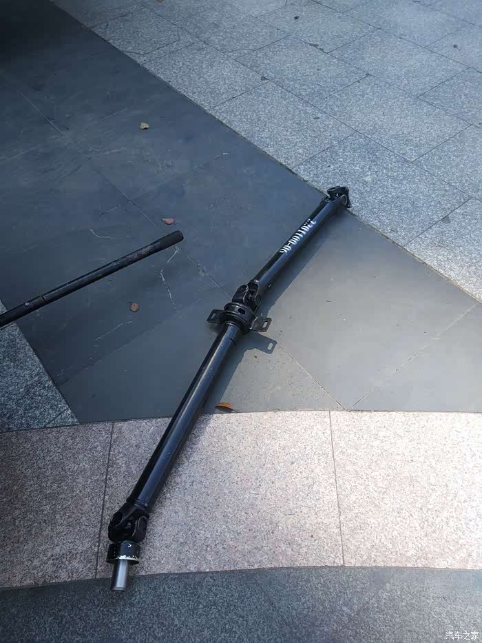

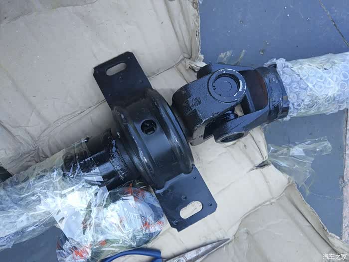

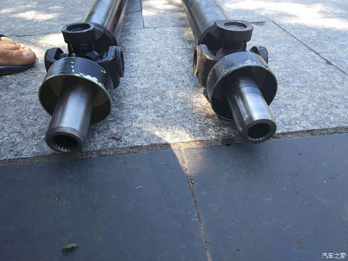

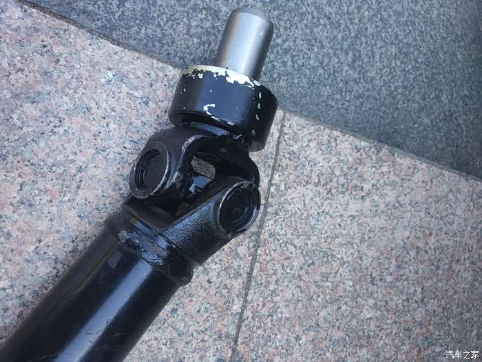

这是新更换的吊胶,***,看到没,用的捷达汽油滤,大了,用扎带绑住

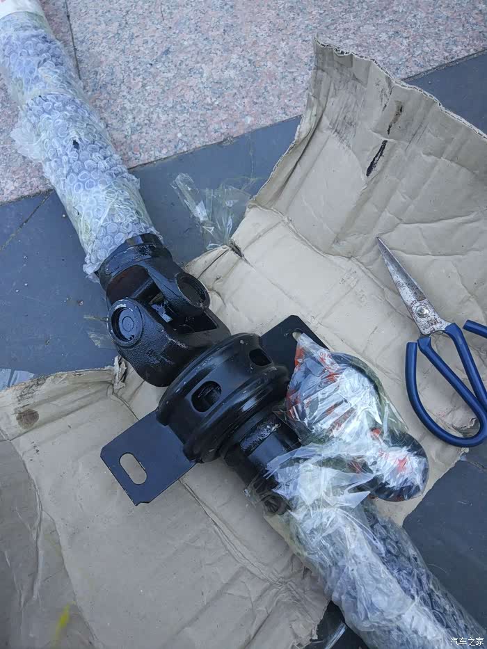

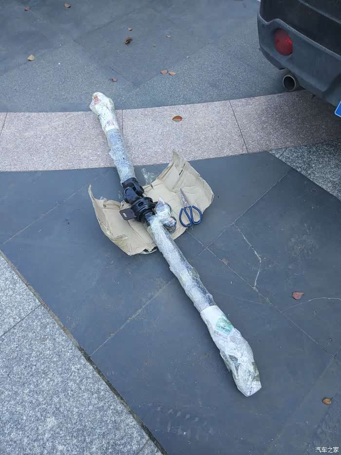

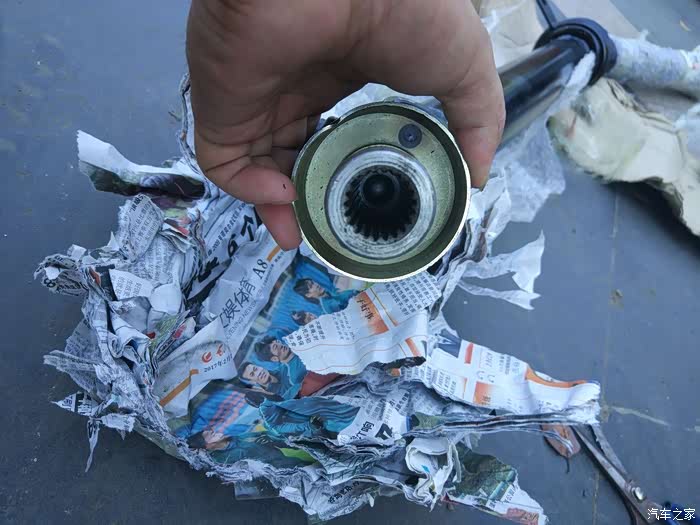

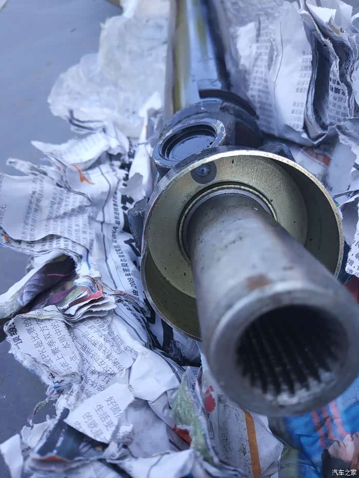

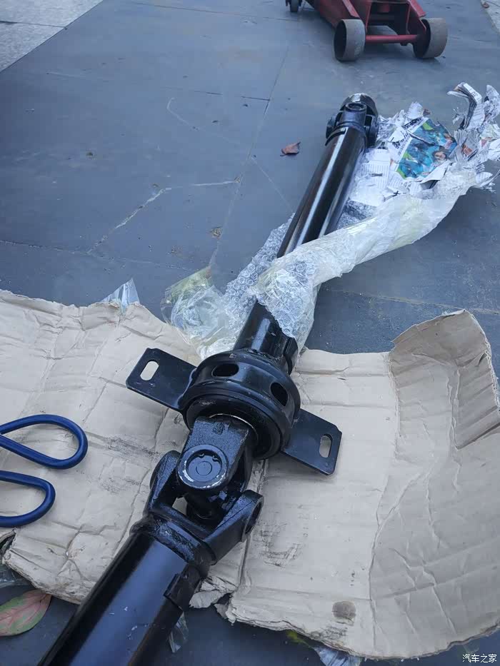

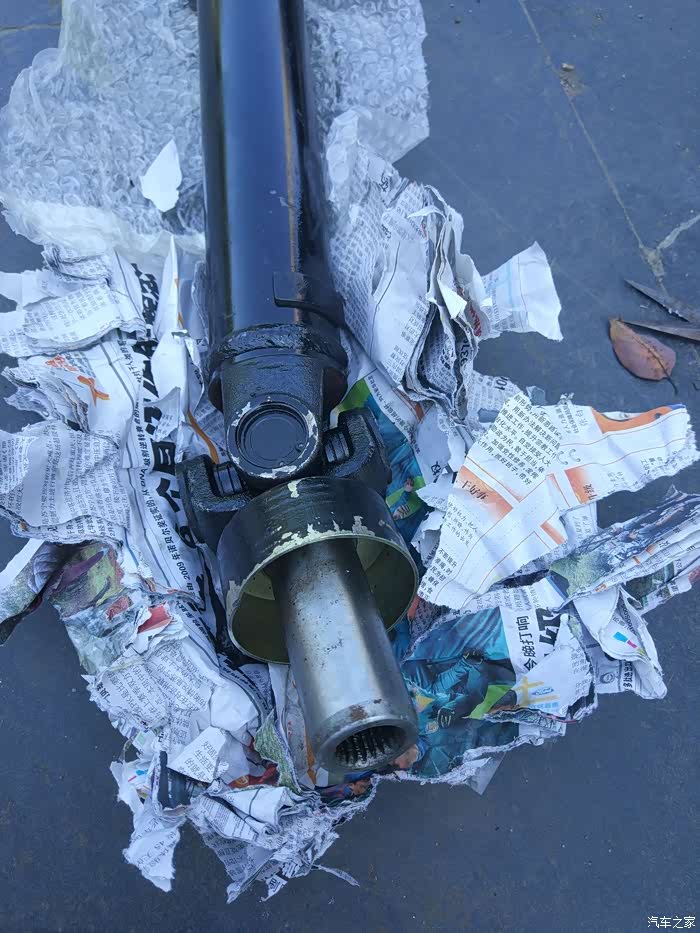

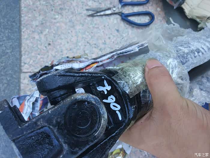

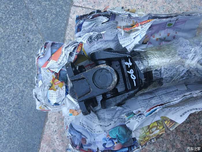

发来的副厂传动轴总成,拆封
就掉了好多漆,,心疼

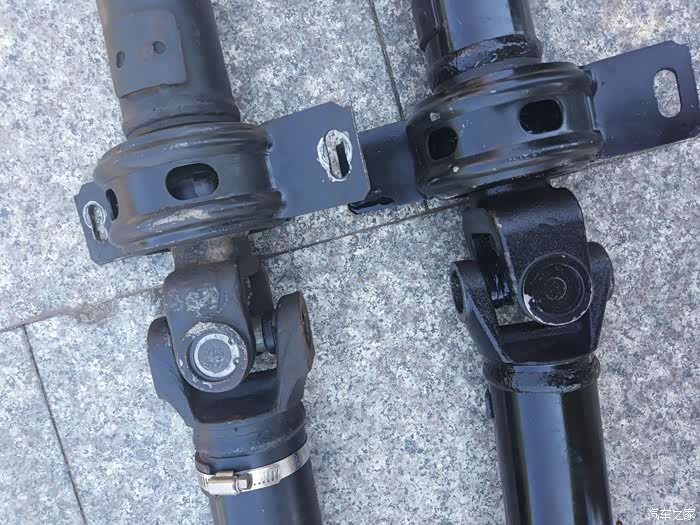

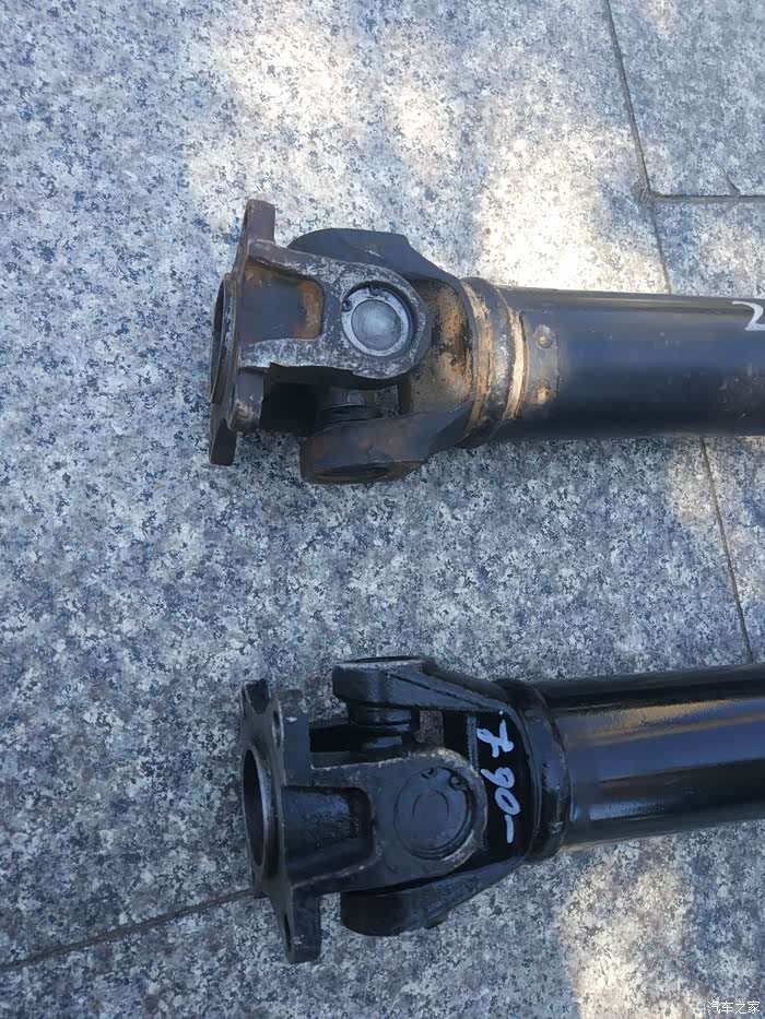

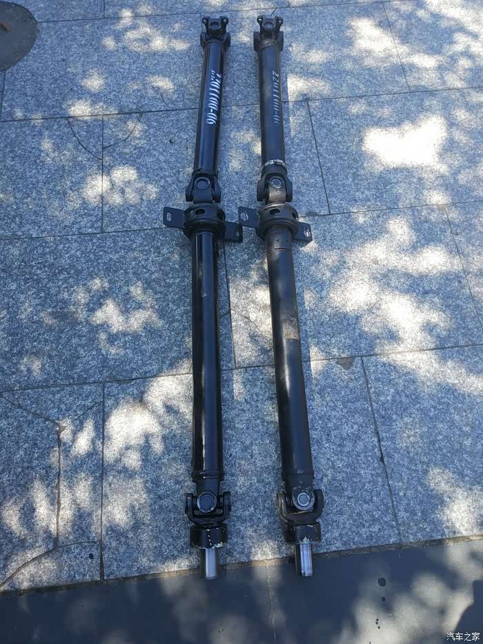

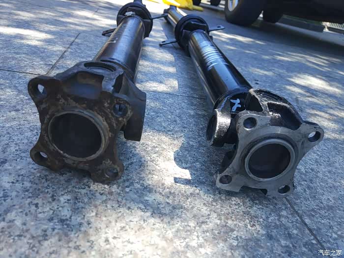

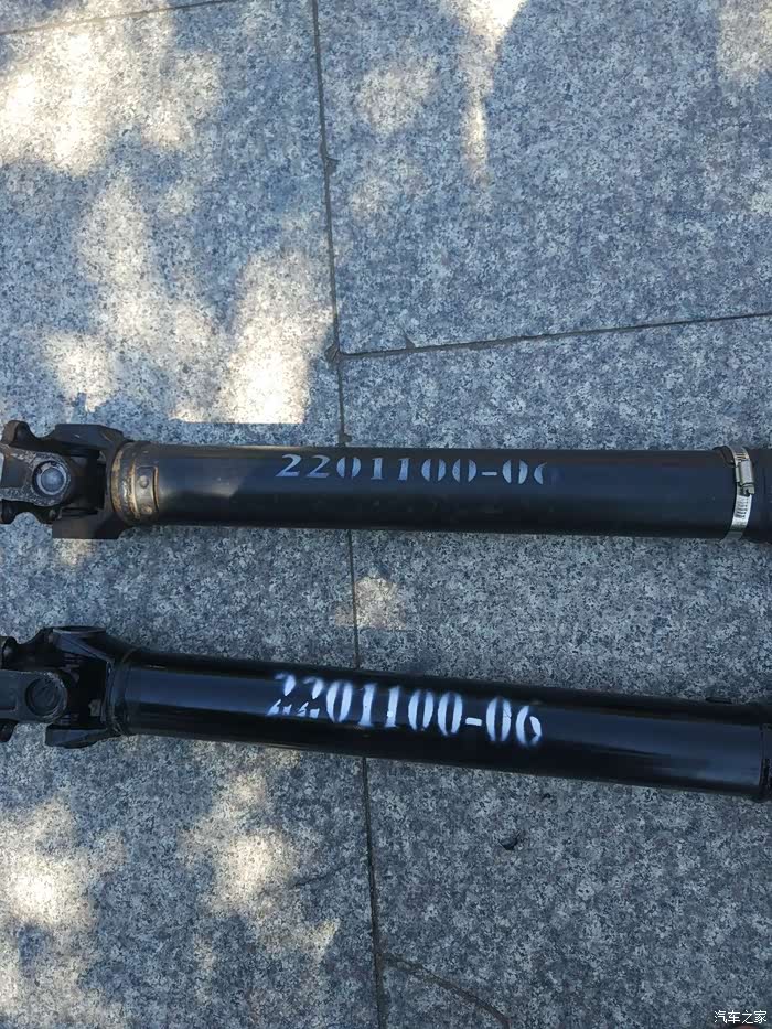

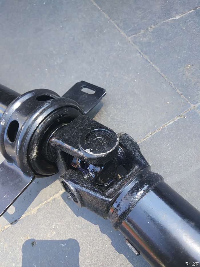

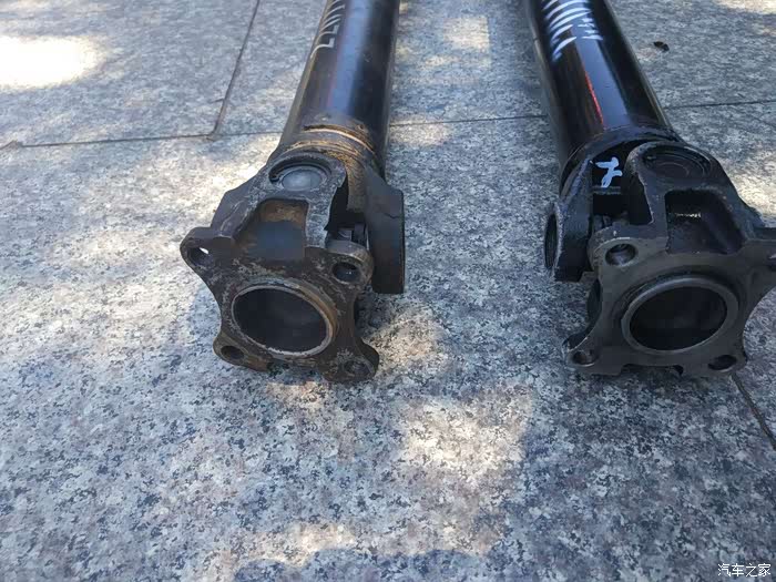

新旧传动轴对比
副厂喷漆一眼就能看出

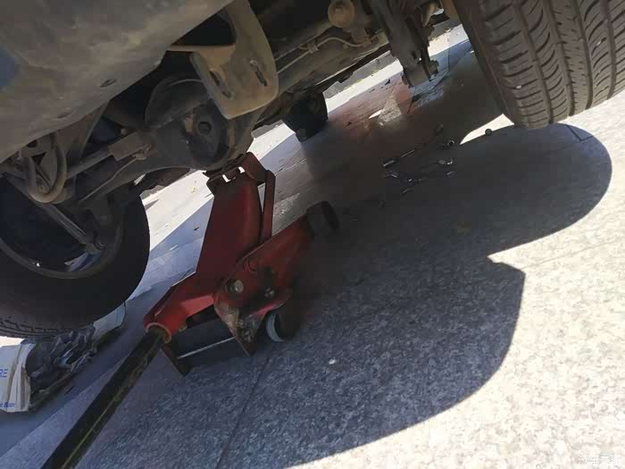

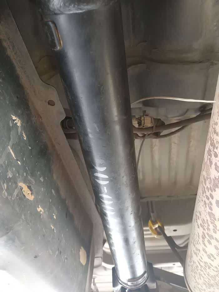

因为一人换,所以到里面没拍图,就后面几个螺丝和吊桥2个螺丝而已
