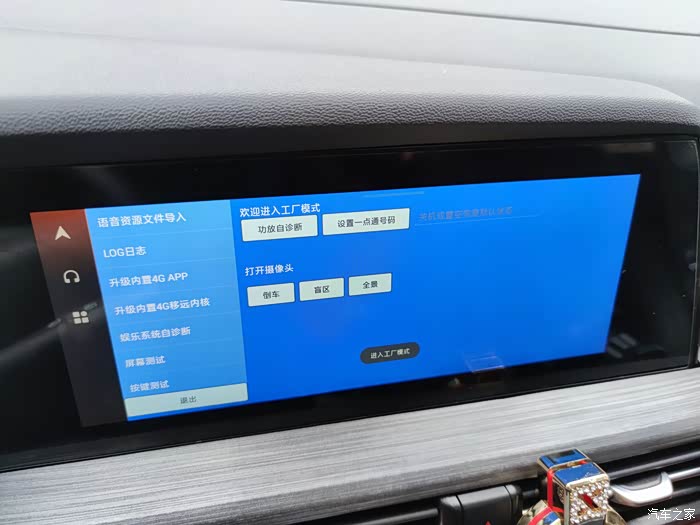

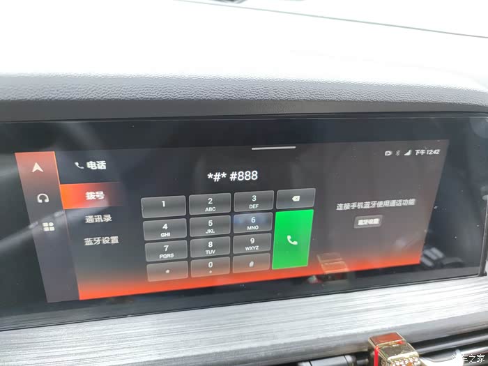

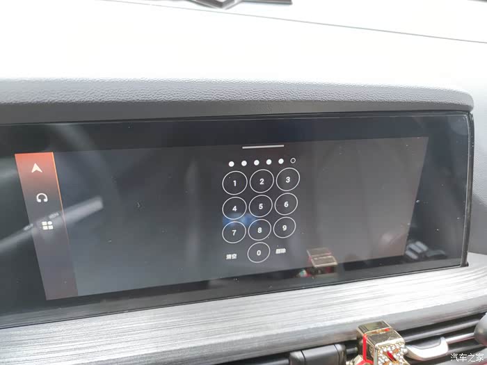

首先打开电话拨号界面,输入*#*#888

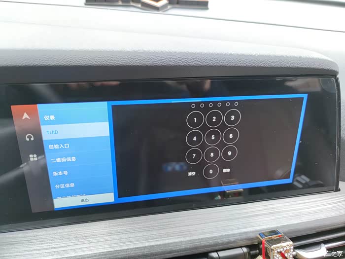

输入完成,就会出现输入密码界面,密码为183201
输入完毕后,就可以看到进入工厂模式,这里的功能可真是丰富啊,但是听我劝,不懂,不要瞎按,否则车机变砖,就费劲了

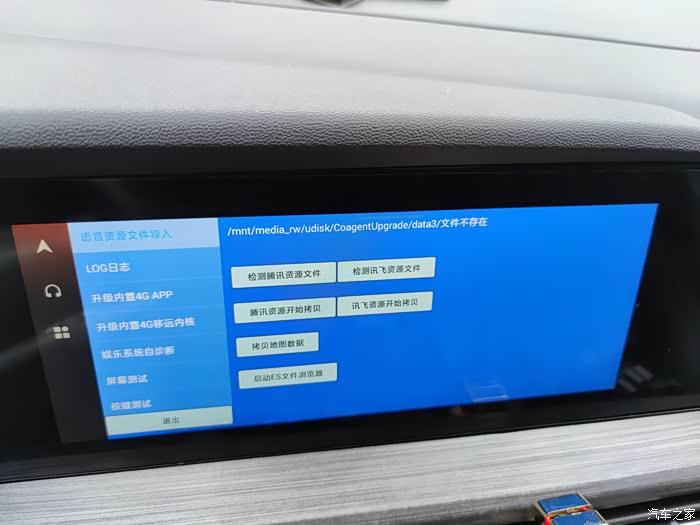

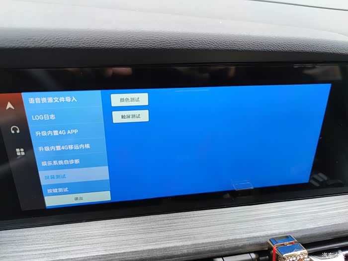

语音资源文件导入,貌似启动ES文件浏览器会有特别用处

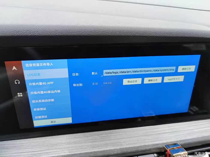

LOG日志

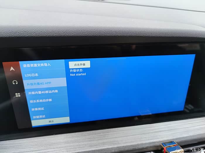

升级内置4G APP
屏幕测试

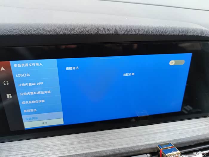

按键测试

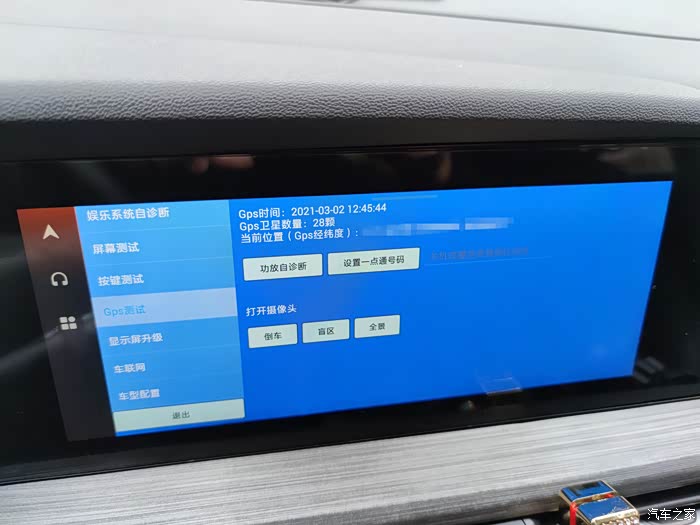

GPS测试

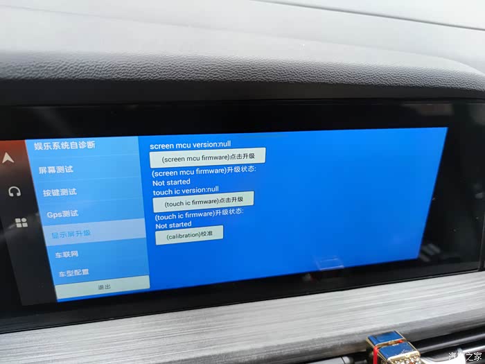

显示屏升级

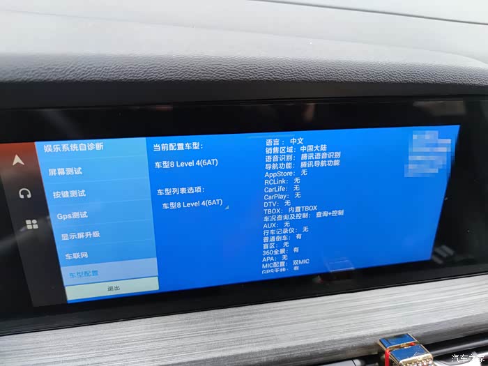

车型配置

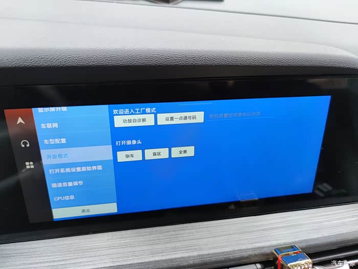

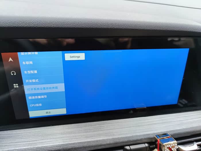

开发模式
打开系统设置原始界面

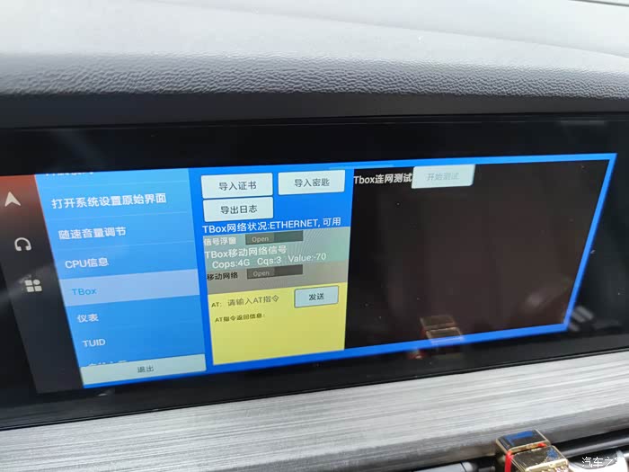

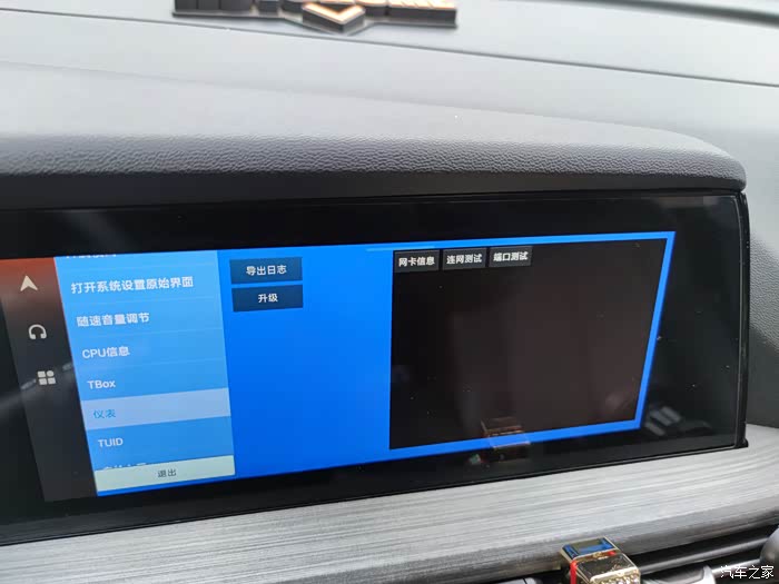

TBox
仪表

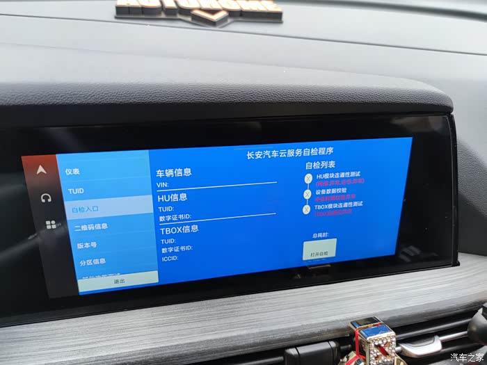

自检入口

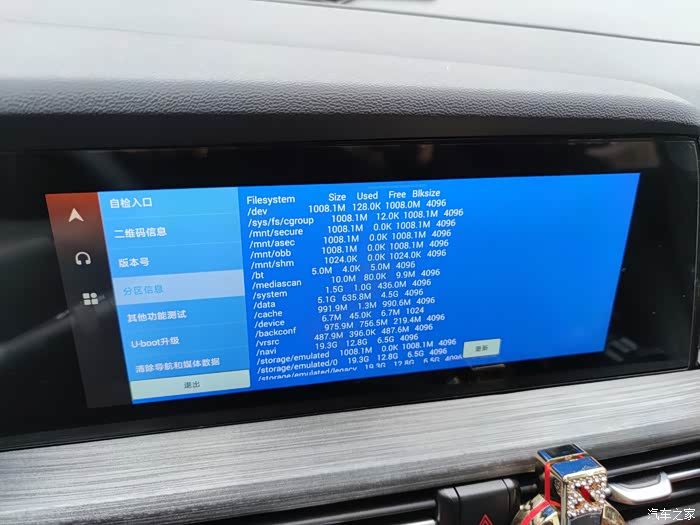

分区信息

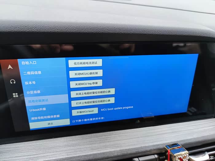

其他功能测试

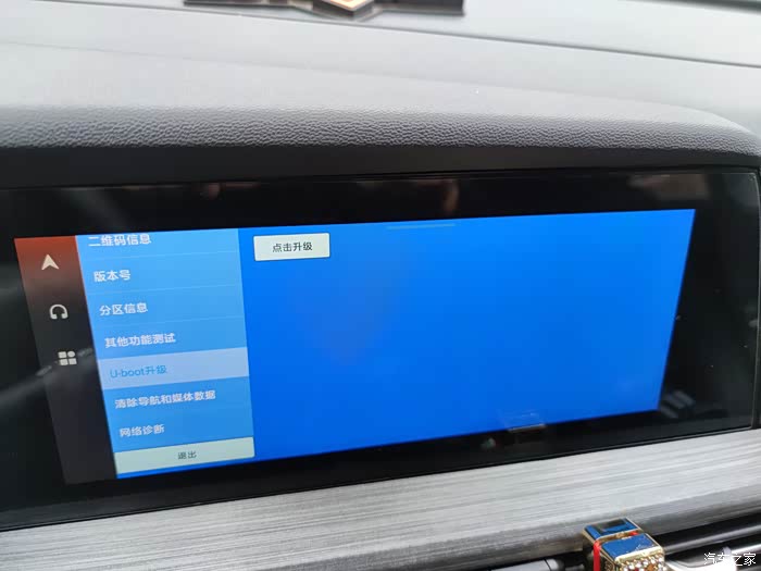

U-boot升级

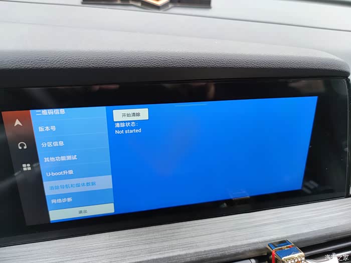

清除导航和媒体数据

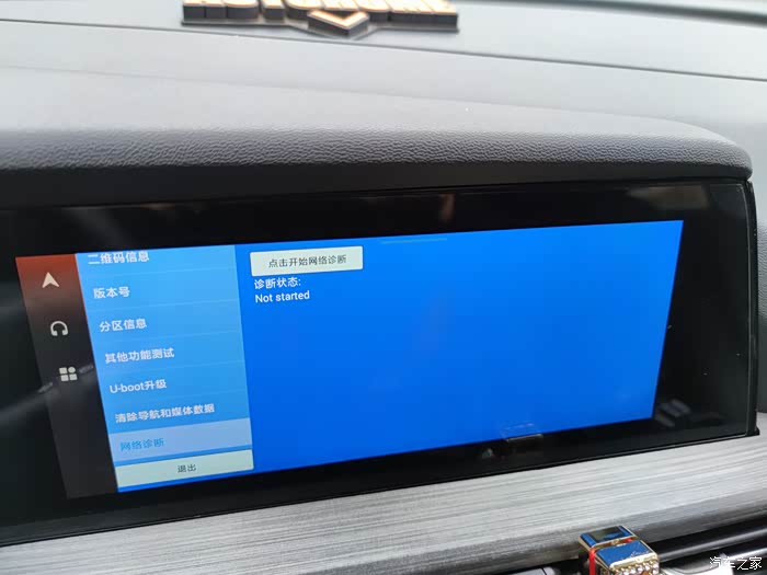

网络诊断
