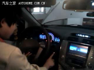

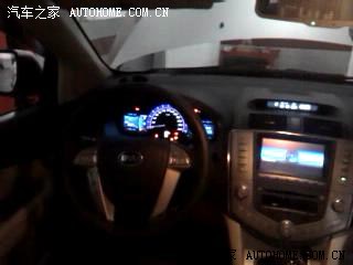

显示SRS故障
开始着手拆主驾气囊
气囊下来了,关电源

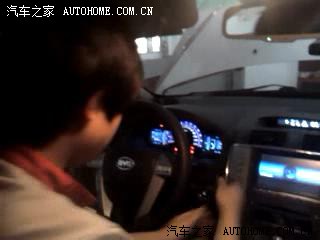

接下来松方向盘的螺丝了
气囊被剥下后,这位帅哥双手暴力拆卸方向盘,看的我不免担心磨损配件,担心以后的行驶安全
经过1分多种的奋力工作,方向盘继续被剥离
换掉不好的什么什么弹簧配件
然后按下倒退键,布局被还原了,系统不再提示错误。这个维修人员的操作很纯熟,
