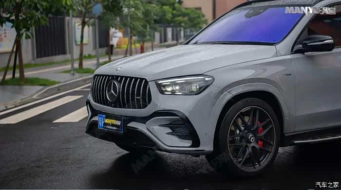

我这台GLE53是专门精挑细选,打算用来当日常通勤车,偶尔当一下家庭用车,但是开了没两个月,却发现,它有AMG样没AMG核,明明是一台AMG,刹车刹起来却软绵绵;过个弯车身晃得像开船;后排久坐腰疼;关个门还得用力甩;油门响应不跟脚。
最后决定升级一波,不为别的,只为让自己开起来更加舒服舒适!

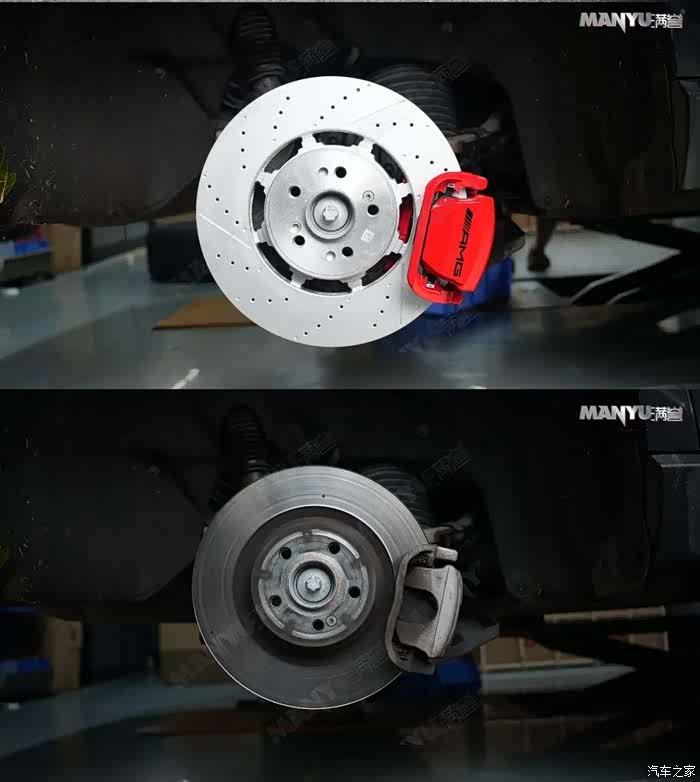

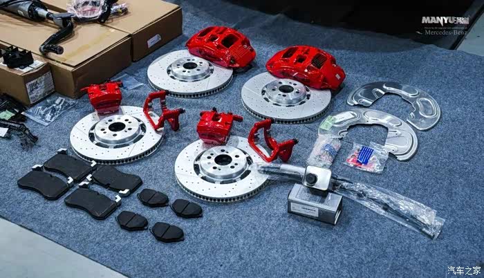

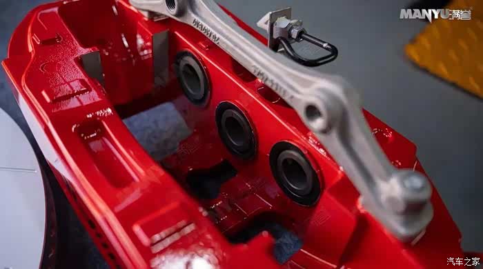

不少车主都跟小龙龙吐槽过,GLE53前段偏软,踩下去一小段,制动力来得很慢,总要再深踩一点才心里有底。真心建议升级一套原厂AMG刹车,脚感线性扎实,稳稳拿捏制动距离,重新拉满行车安全感。

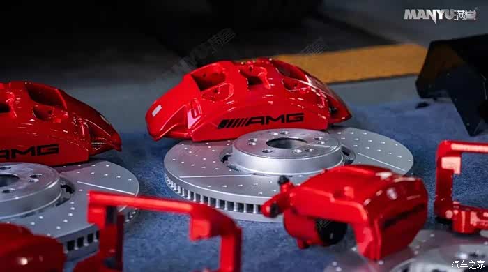

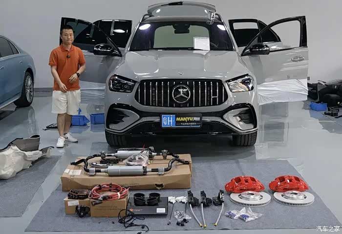

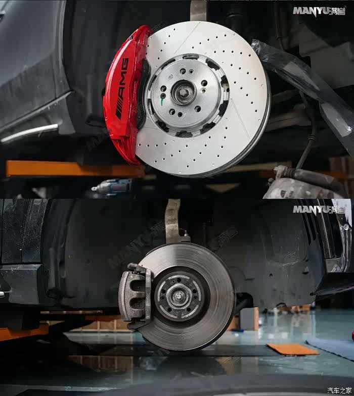

原厂前六后一刹车配件全家福,由原厂AMG前六活塞、原厂AMG后单活塞、原厂刹车盘、后卡钳支架,前护板,油管,原厂刹车皮,原厂刹车油组成
这套刹车是奔驰GLE63的原厂配置,可以直接无损装到GLE53上。

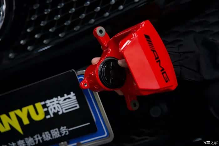

前轮卡钳是一个拥有六个活塞的大卡钳,制动力十足。
后面是一颗大活塞卡钳,搭配比原厂大一圈的打孔通风盘,驾驶信心更足
原车刹车最大的问题是前段偏软,踩下去三分之一才有反应,近3吨的车重加上3.0T的动力,遇到紧急情况,容易心里总有些没底。这套六活塞刹车制一点就有、开起来更加线性,轻踩即有,重踩时稳稳把车拉住,安全感直接拉满。
后轮受电子手刹结构限制,依旧采用单活塞设计,不过原厂AMG同款单活塞尺寸更大,制动效能与抓握力度都远超原车款,制动力表现更出色。

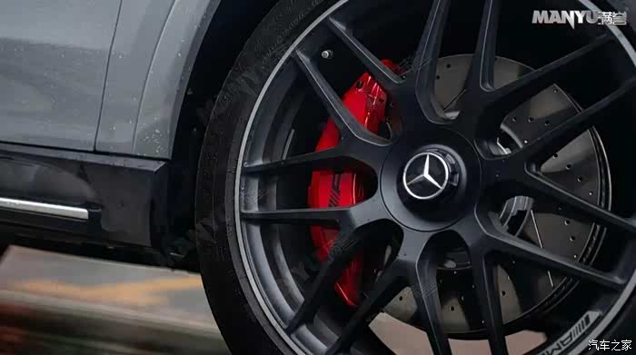

原厂前六后一刹车上车后,需要进行排空,确保油品一致,还需要由专业工程师进行编程才可以正式上路测试,路试无问题无异响,才会交到车主手上,小龙龙团队始终将安全放在第一位!
踏板行程短了一大截,不用再提前预判,跑高速连续踩也不会脚软,搭配上动力释放,让油门更跟脚,动力输出更顺畅!
红色大卡钳塞满轮毂,视觉效果直接拉满

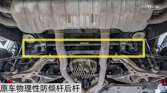

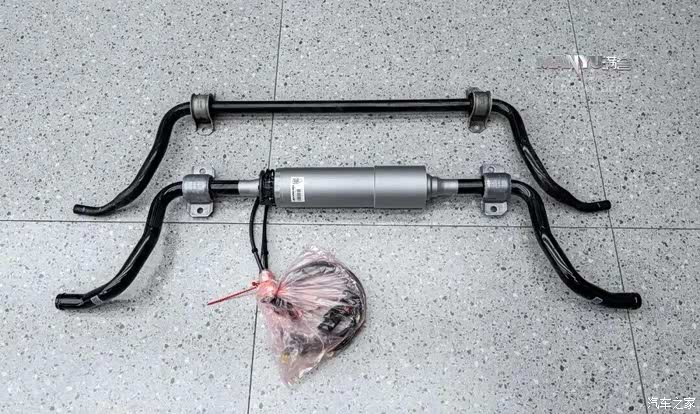

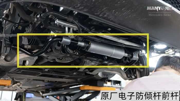

是不是行车途中遇上细碎颠簸,车身就左右晃悠,开着像开船一样晃动感十足?想摆脱这种“陆上开船”其实很简单,直接升级套原厂电子防倾杆,彻底稳住车身姿态,让你的GLE53行驶瞬间沉稳平顺!

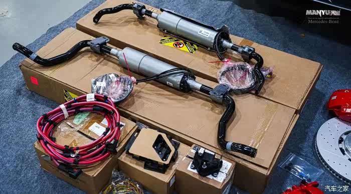

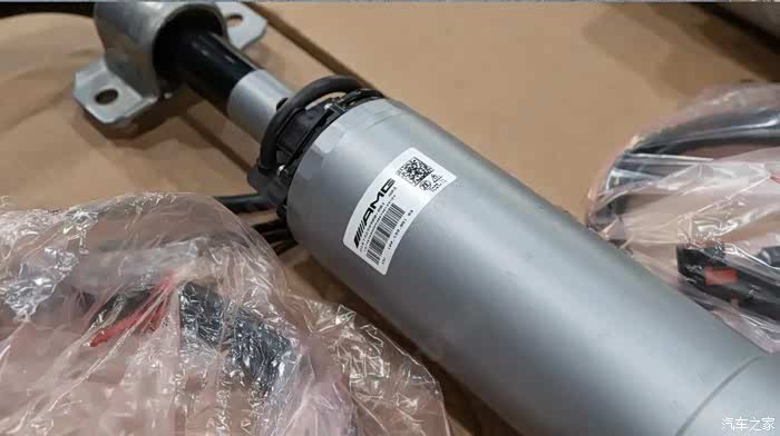

原厂电子防倾杆配件全家福,由前后两根电子防倾杆,原厂线束,保险盒,支架,线束卡子,螺丝组成

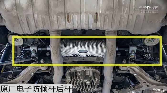

与原车物理性防倾杆被动防御相比较,原厂电子防倾杆能够通过48V电机驱动前后两根防倾杆,能够主动控制车身侧倾。
原厂电子防倾杆每个配件上都有专属条码,支持溯源
GLE53重心高、车身重,过弯或者快速变道时,车身倾斜明显,后排乘客经常被晃得左右摇摆。
原车是被动防倾杆,只能硬扛,而电子防倾杆能主动介入,过弯时它会给外侧的防倾杆一个向上顶的力,把倾斜的车身“扶”正,提升过弯的稳定性和信心。
原厂电子防倾杆上车后,通过传感器实时监测车辆状态,在转弯时瞬间,防倾杆调整另一边轮子高度来撑住车身,能大幅减少侧倾,提升过弯的稳定性和信心
路过细小颠簸路段也稳稳当当的,使四个轮子同时着地,从而吸收晃动,提升乘坐的舒适性

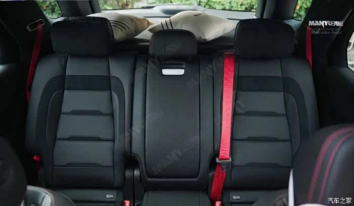

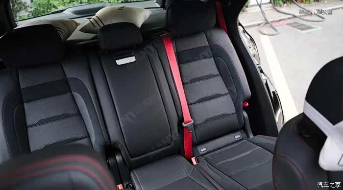

后排座椅倾斜角度:将座椅在原基础上增加18°,可以让后排座椅最大程度实现半躺
在原有基础上将后排座椅倾角微调至微后仰半躺姿态,完美贴合人体身形曲线,大幅舒缓久坐带来的疲惫感,长途驾乘放松又惬意。

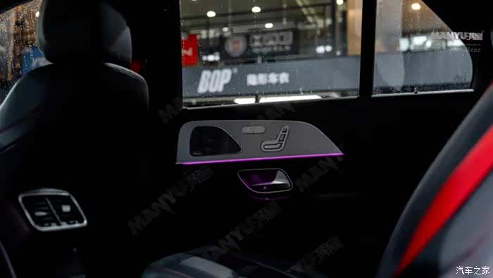

原厂电吸门:只需将车门轻轻推至锁位位置,便可自动吸合紧锁,老人小孩都能轻松关好车门
原厂电吸门自带智能防夹更安全,无损安装适配原车,既呵护车门配件,日常用车、商务出行都体面又省心。
