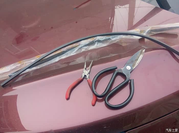

车提回来一直发现雨刮刮不干净,也发现有很多车友反应同样的问题,今天闲来无事直接换了,因为给原来的车(世嘉)换过,多买了一组2条,副驾驶胶条600MM,主驾驶胶条700MM,而70主驾驶胶条600MM,副驾驶胶条375MM,胶条只要知道长度,在网上随便买回来都可以通用的,不过很明显70的雨刮面积很小,还没有小车的大,这算不算缺点?
今天和大家一起学习一下安装,我花了5分钟不到,副驾驶的我没有换感觉刮的还可以。
首先准备工具,钳子,剪刀,和新买的胶条,不过卸下了发现70的钢条俩头竟然没有卡子,所以钳子无用了。因为原来的胶条有600MM的所以剪刀也没用上,全程手工完成!!!

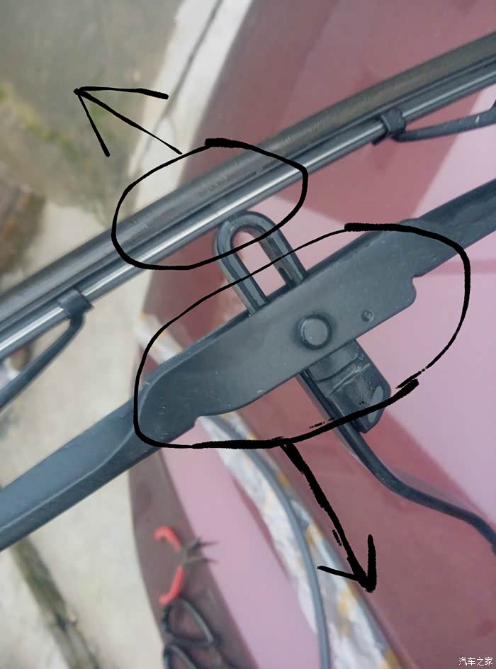

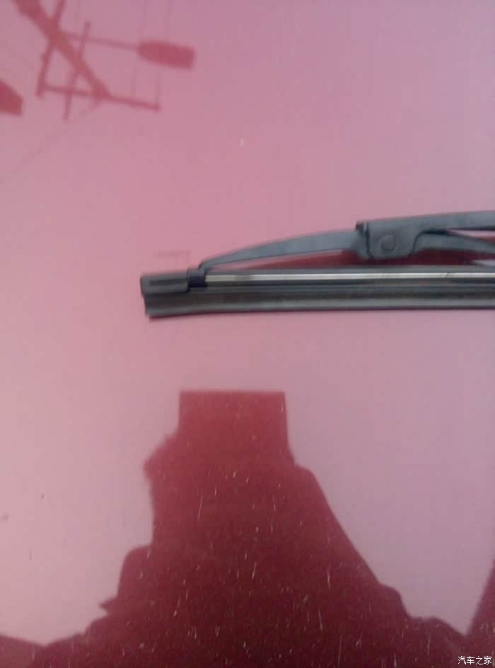

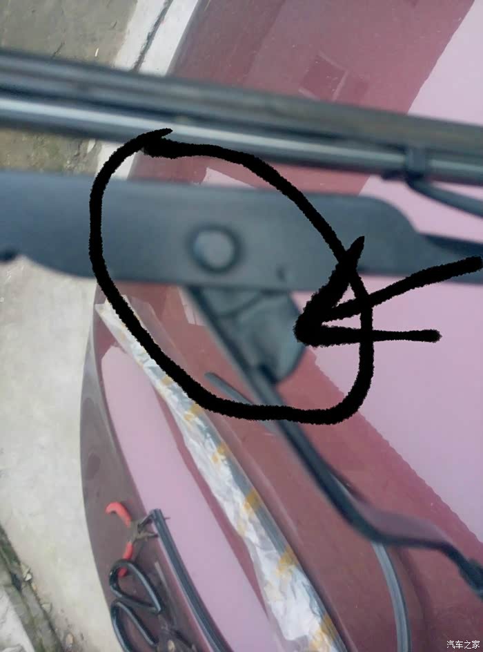

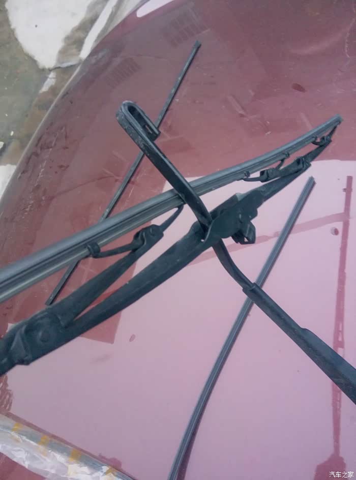

首先打开雨刮器,按图片处按下,
把雨刮条拨到一边,然后向下拉雨刮器骨架

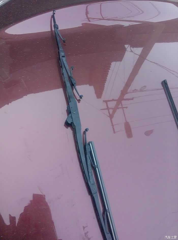

整体骨架掉了就像这样了,然向上提,就一分为二了

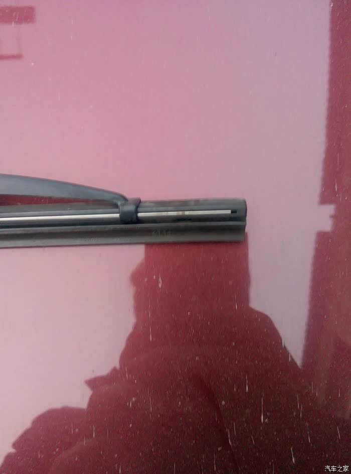

卸胶条时注意这头钢条是没有卡扣的
这头胶条是有卡槽而且卡扣卡住胶条,装的时候注意,装也要装进这个把卡扣装进胶条的卡槽里,不然刮着刮就会掉

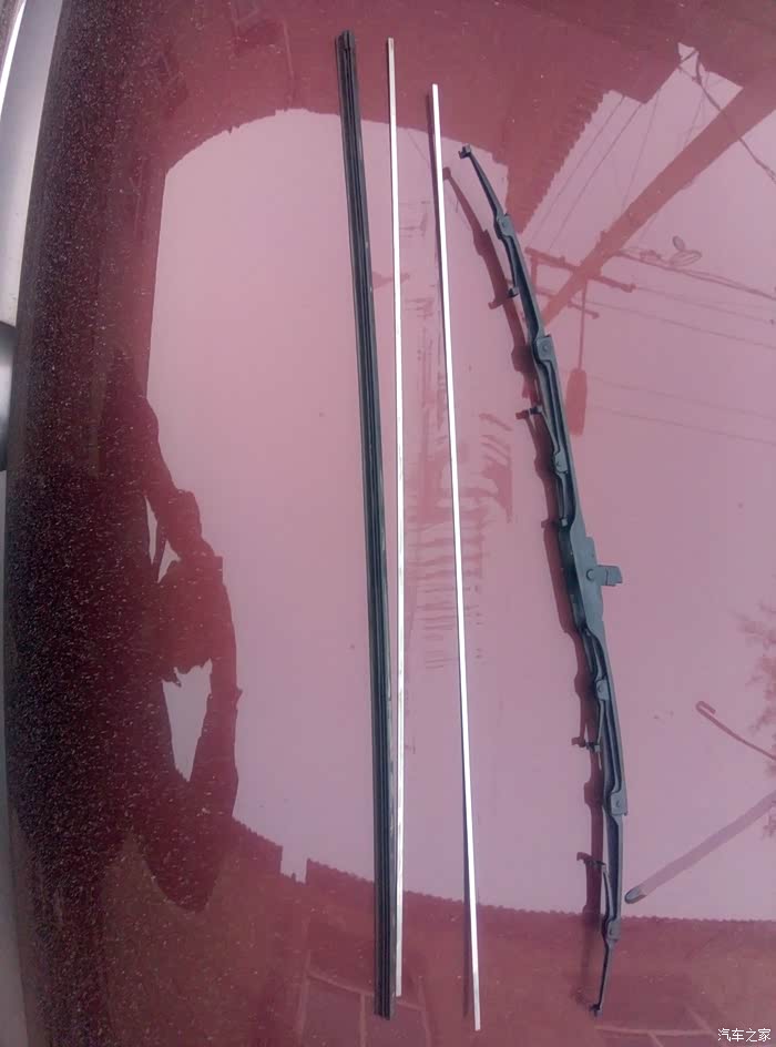

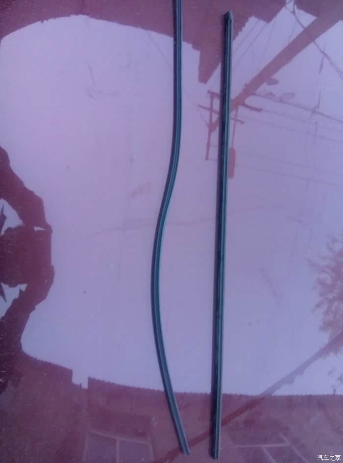

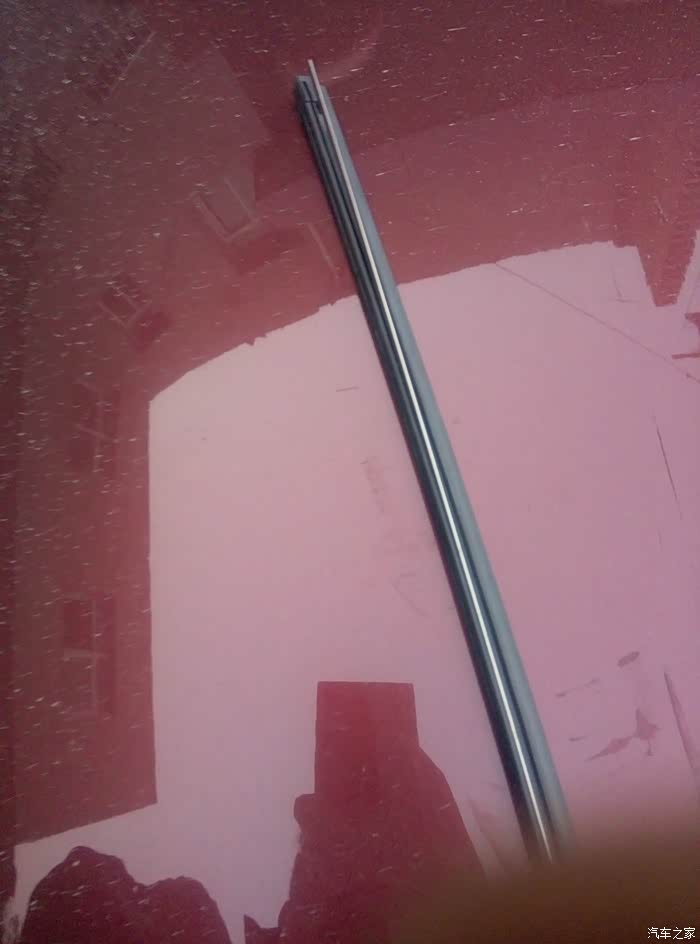

好了,卸下了就是这样了,俩根钢条,也没有卡扣,我的世嘉钢条上是有卡扣的,70直接省略,用骨架固定胶条
弯的这根是我买的,直的是拆下来的,已经很硬了,我的这根还是很柔软的,
然后把钢条塞进卡槽内,随便从骨架哪头穿,都可以
好了,开始穿了,穿完后记得最后要让最后那个卡住胶条伤的预留口,这样就安装完了,按拆的方法装上去,试试还不错,主要是取决于你买的胶条好坏,好的一般噪音很小,刮的很干净,一般的就不能保证了。

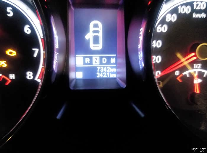

我每次都是省最后一格去加油,22号加了230大洋,现跑了342KM了,基本跑的路是市郊路,油耗大家参考一下,现在还有一格就又该去加油了,这一格能跑80KM就好了
现在都跑了7300多了,行车电脑竟然还是显示9.5的油耗,竟然还不往下掉了,不知道什么原因

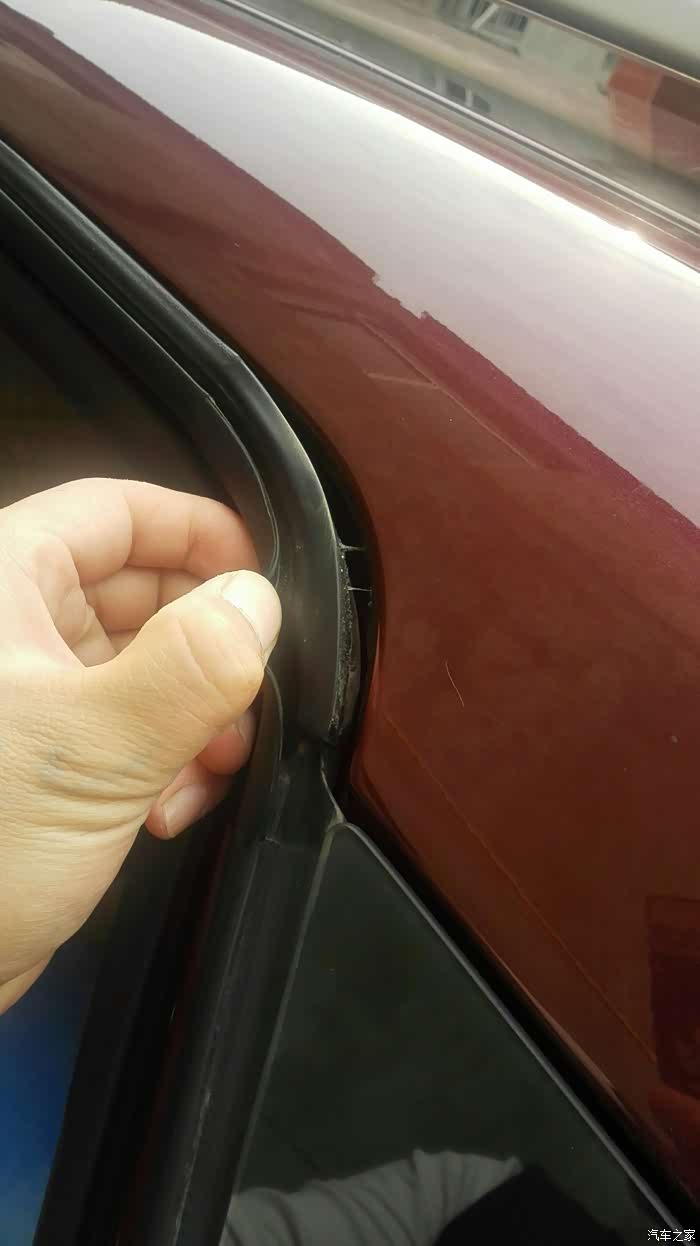

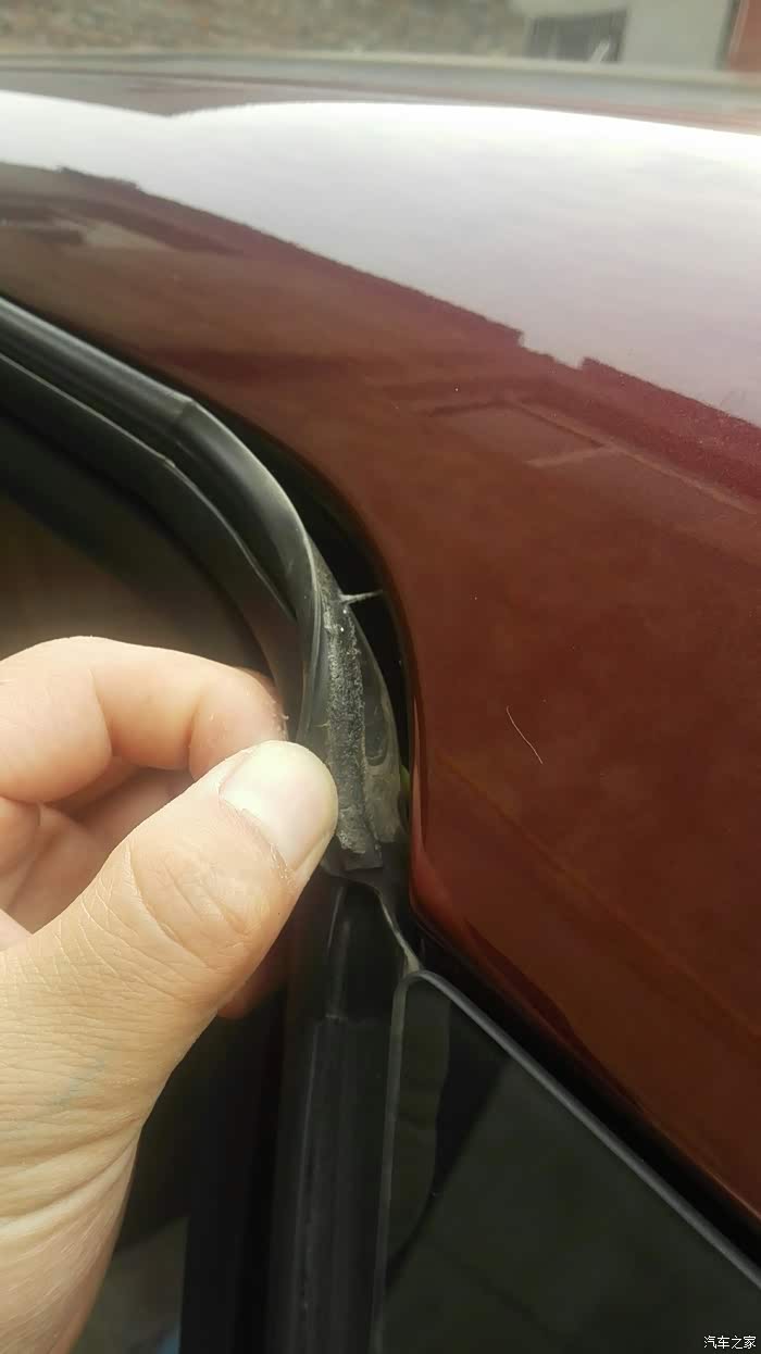

左后门开胶去店里几次至今没有处理
自己用3M胶粘了,不知道行不行
