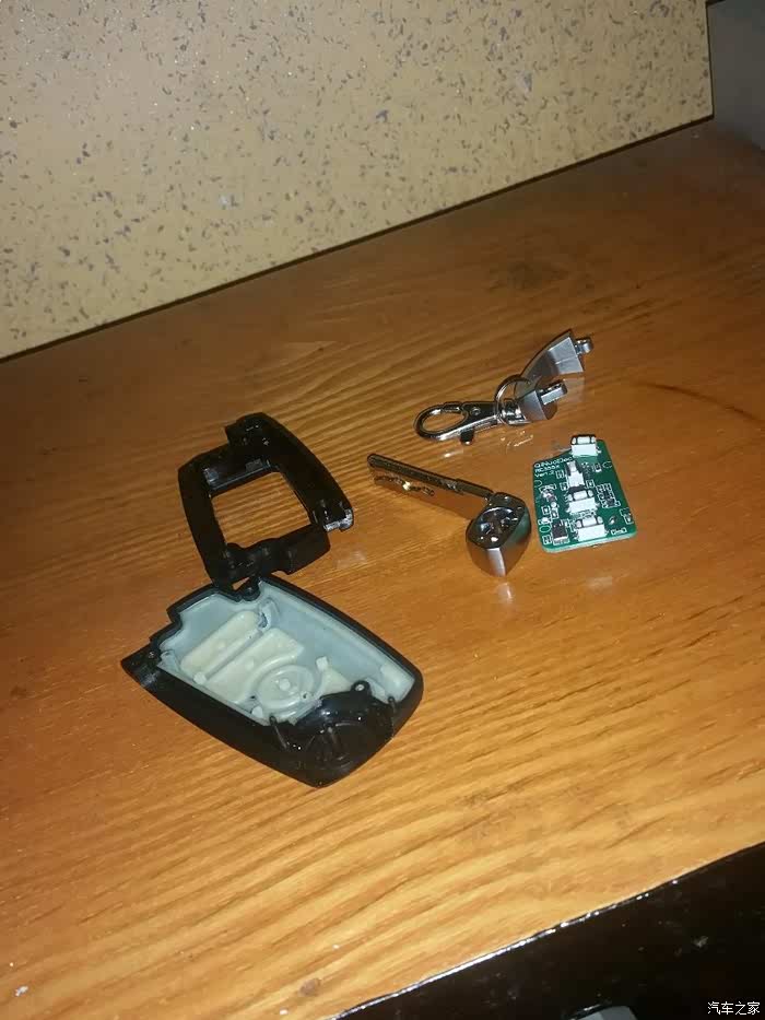

我这人爱瞎折腾,看见别人改了折叠钥匙,眼红,又怕别人改的用不了多长时间,自己就买了个宝马款的外壳带钥匙胚子,先到配钥匙那里洗了个槽然后在家里改装,最终成功!

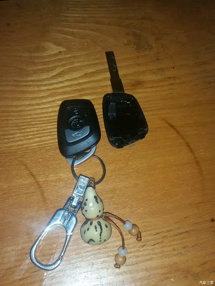

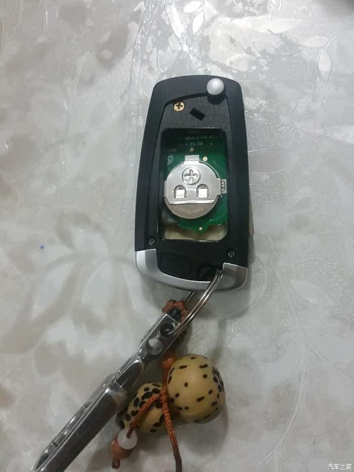

原车钥匙拆开,

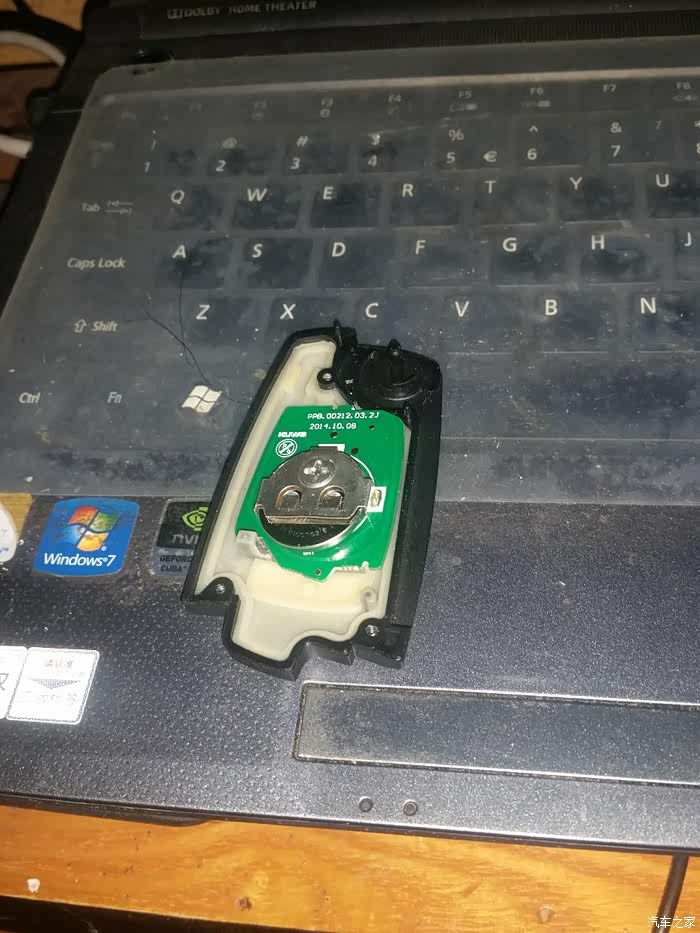

原车钥匙芯片。
改装钥匙外壳拆开,芯片扔掉用不成,电池可以用。

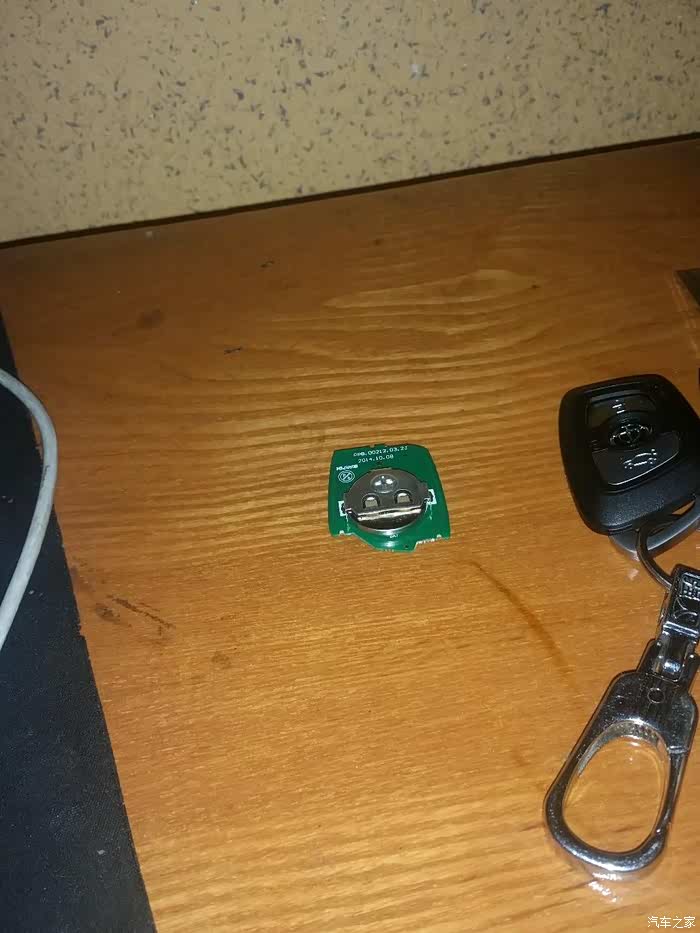

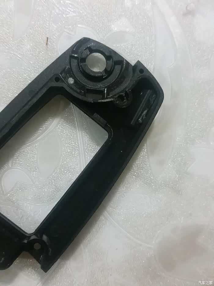

原车芯片用哥俩好固定在新外壳上,固定之前有些地方用刀具需修改,要不然贴合不上,按键就不起作用了,固定之前一定要把各个按键试好再固定这最关建的一步。
这是先用了一点点胶固定的。
还有这小黑色四方模块也要放到钥匙壳里,不然的话你的车永远打不着火。中途就是没仔细看这个东西,全部装好后试了一下,结果打了5、6次车也沒着火,当时汗流滿面脸都绿了!

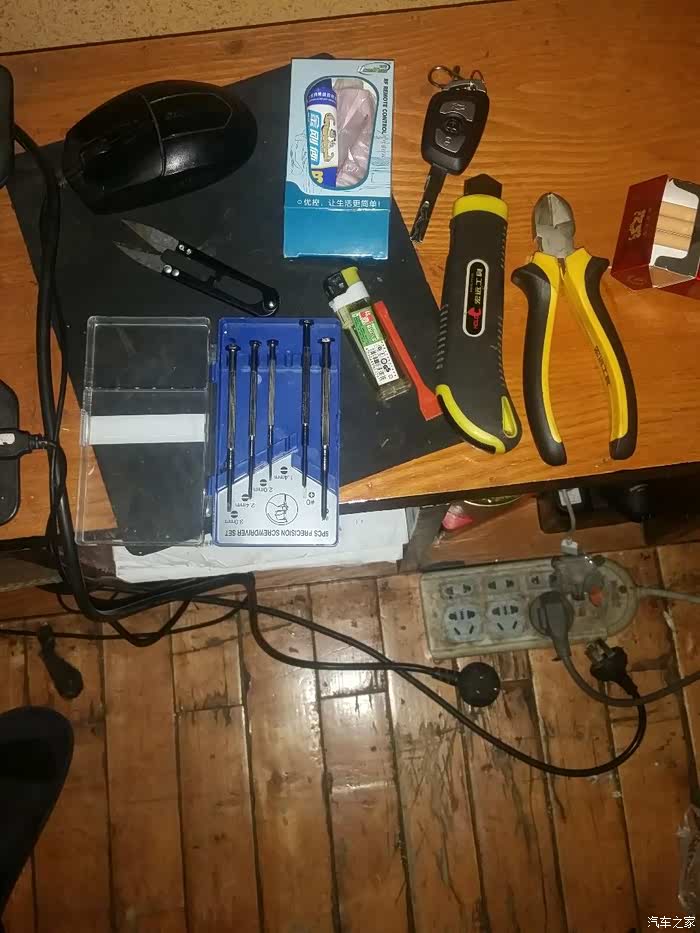

乱七八糟的一堆工具。

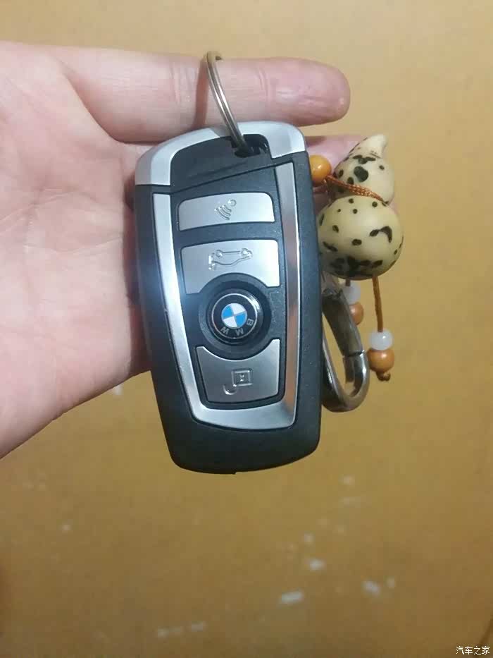

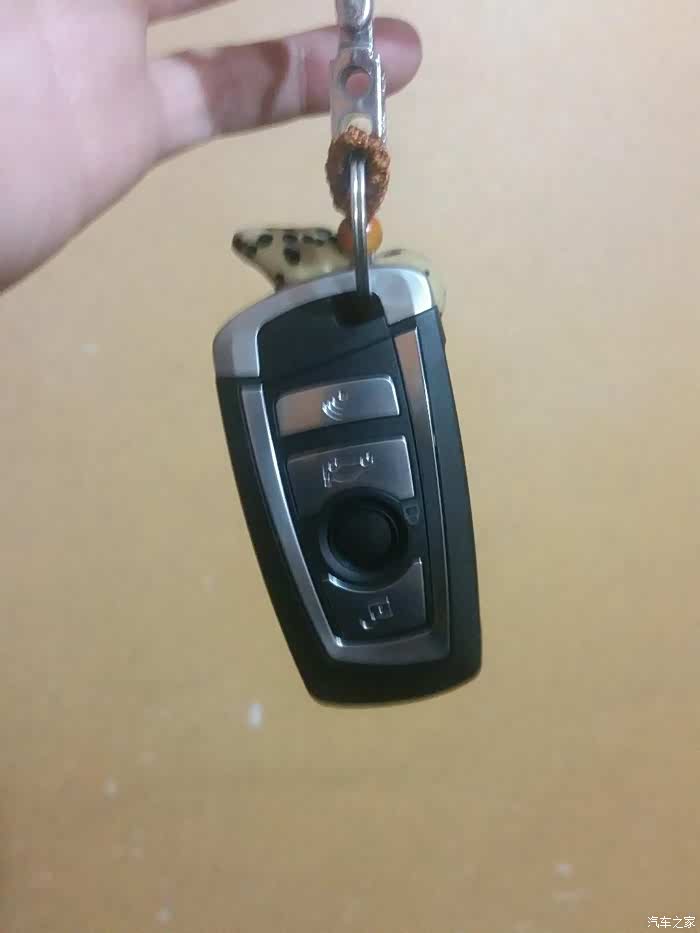

最后的成果沒的说,粘贴好标签装一下。最后下楼打车一次性成功,广大车友动手能力强大的可以试一下,千万不要向我一样根着别人学2!希望本贴对广大车友有帮助!
