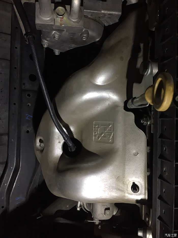

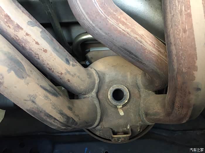

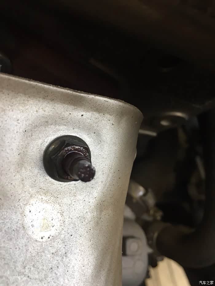

保护罩上面的两颗螺丝高温生锈,上点机油润滑一下
另一边也是

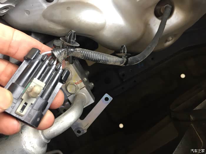

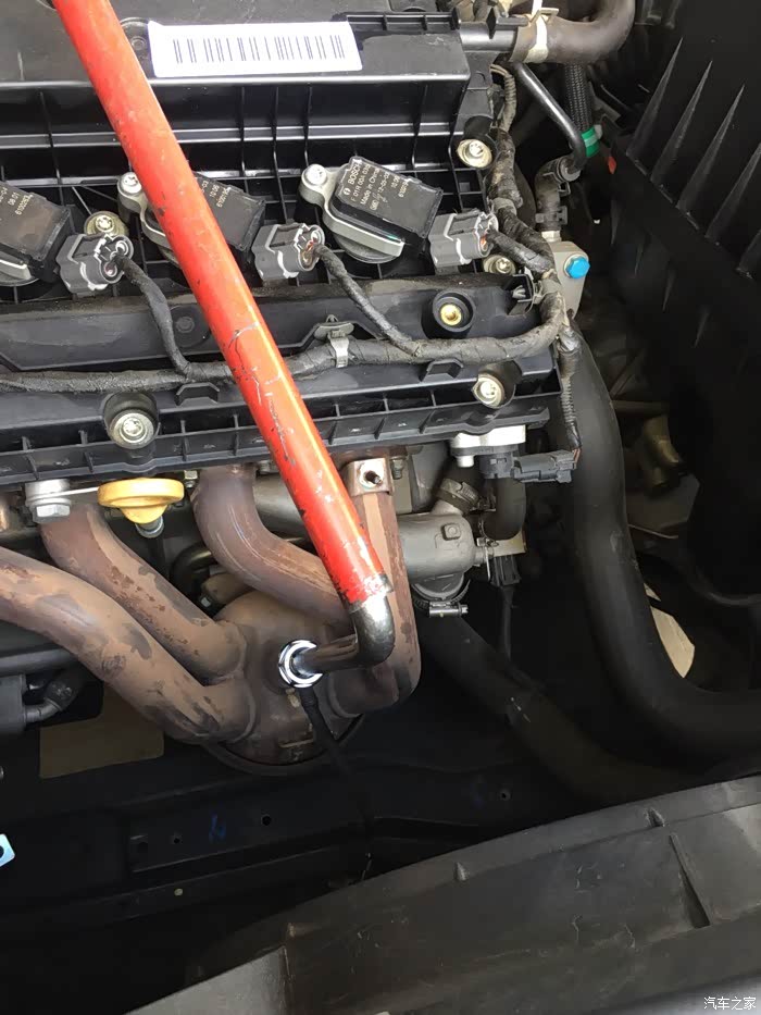

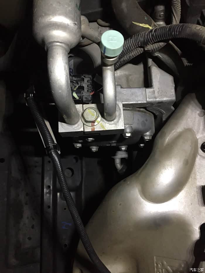

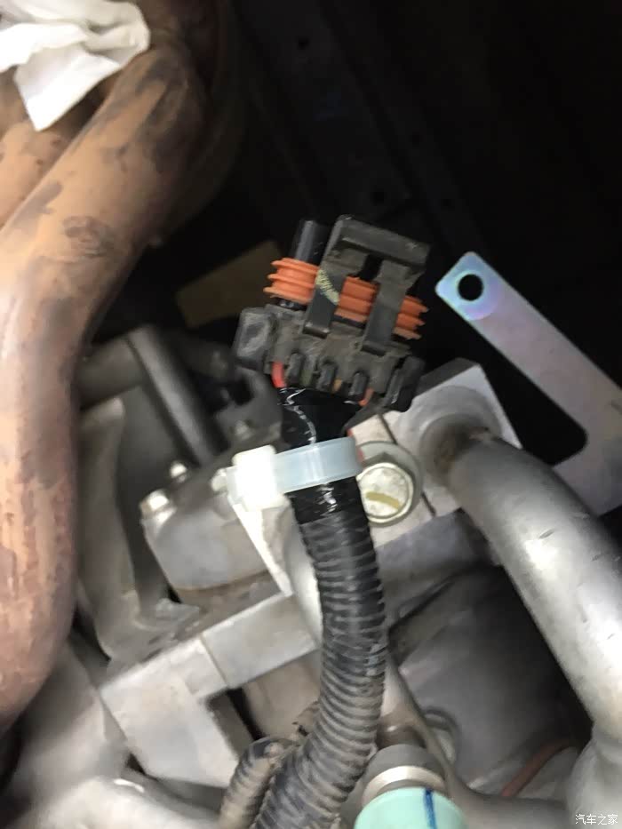

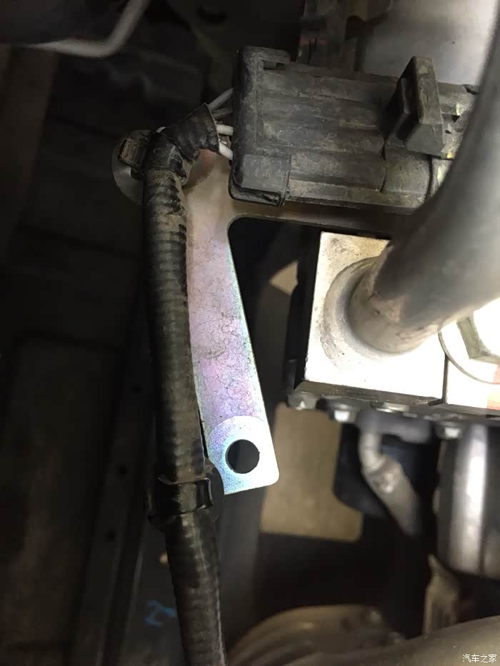

拔传感器插头
注意线上有3个卡扣、用指甲向里面压

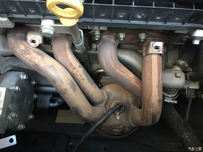

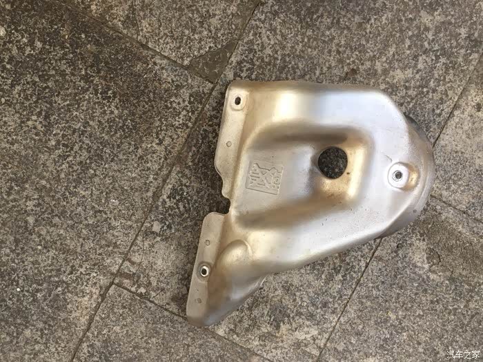

下了保护罩

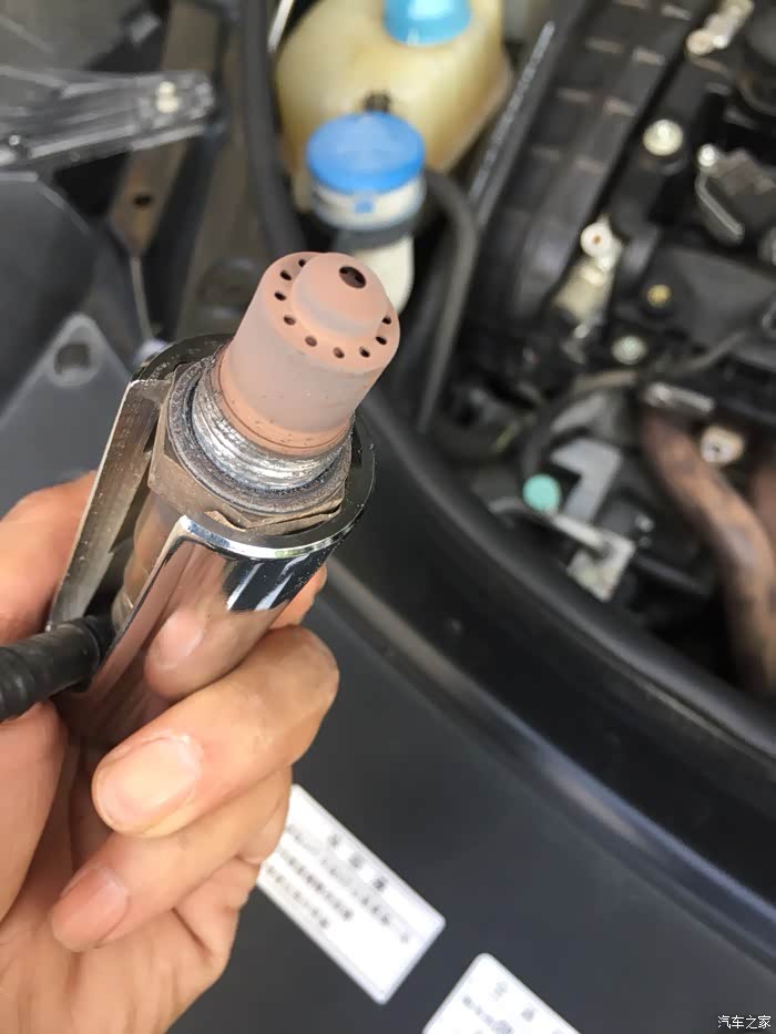

像章鱼还是芭蕉?

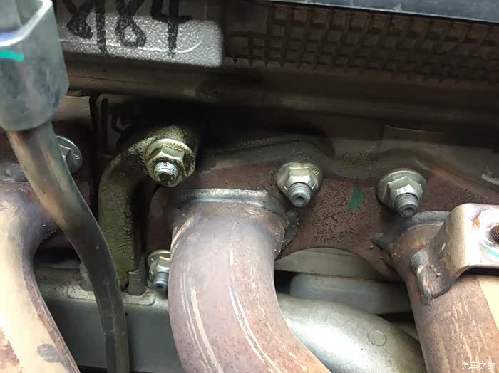

有一点油渍、什么情况?

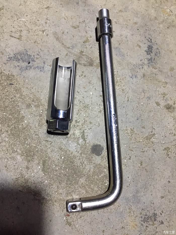

加力杆
5万多公里没动过

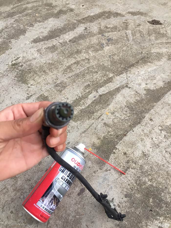

能看到里面的网状吗

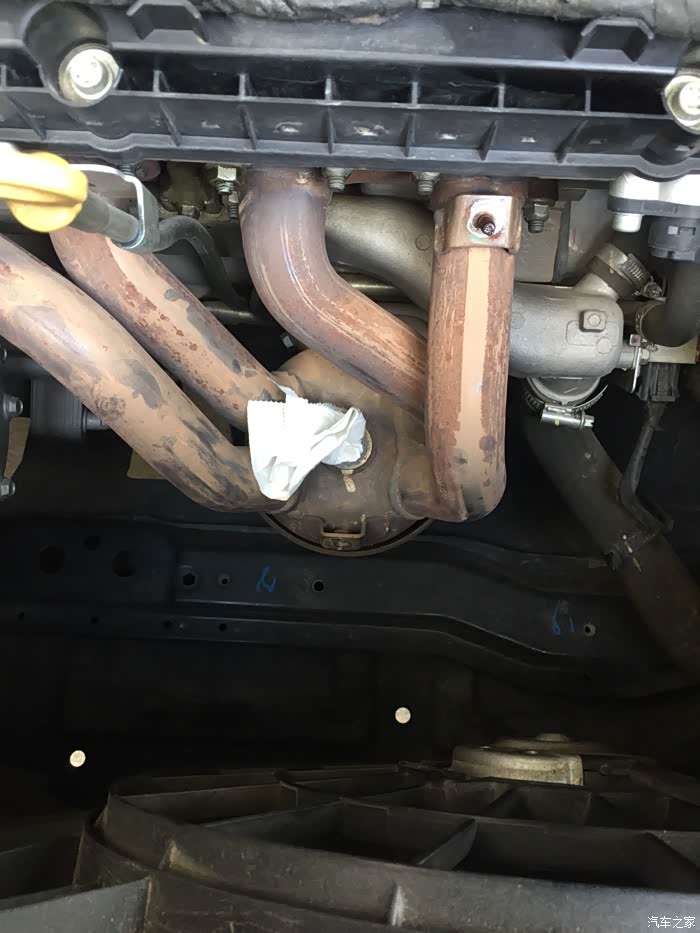

纸巾堵起

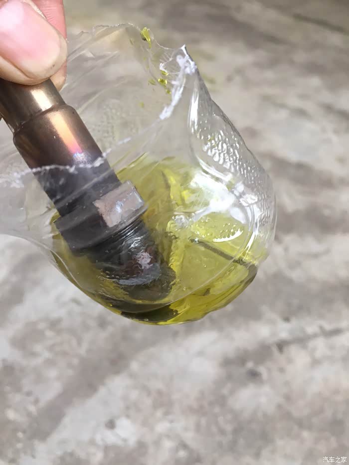

草酸泡半个小时
清洗剂喷
只能这样了,有没有清爽干净一点

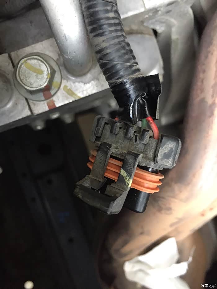

插头电胶带没有粘性了自己裹一层
在用扎带包起应该好一点

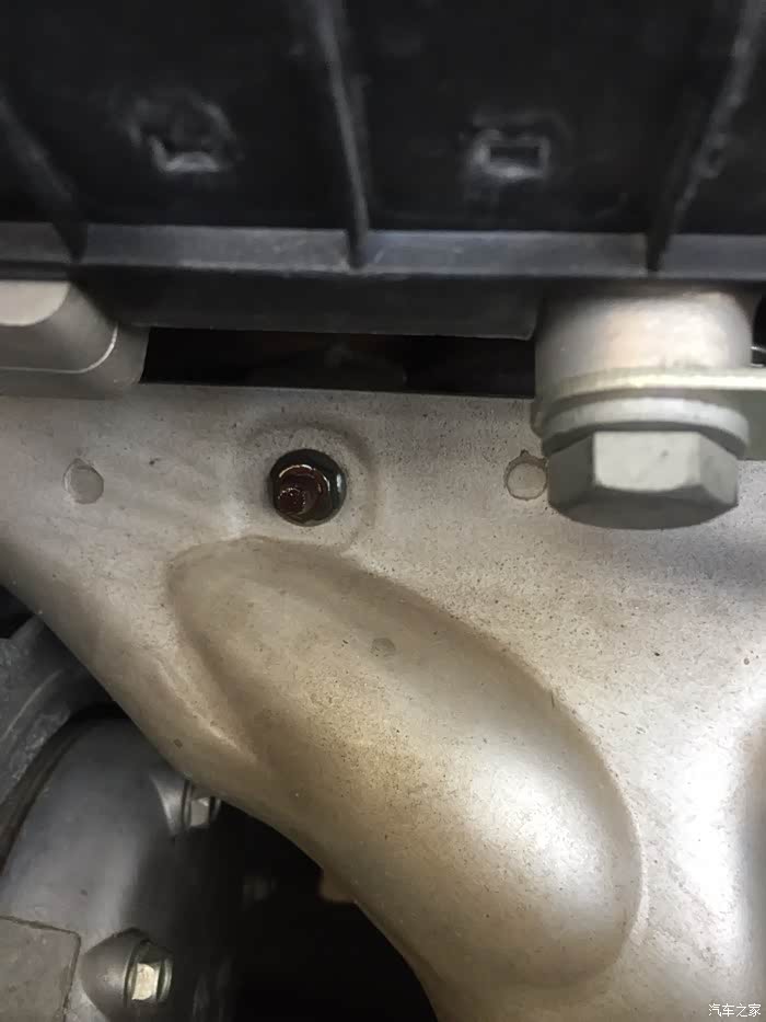

搞好天黑了上保护罩就3颗小螺丝

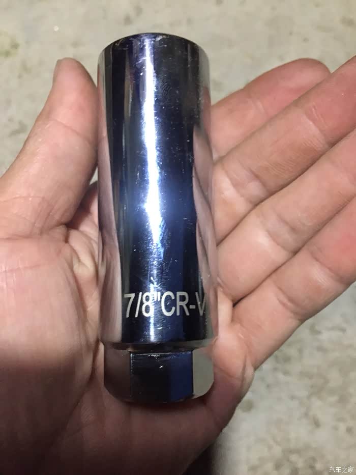

某宝买的专用套筒
7/8、CRV一样用?

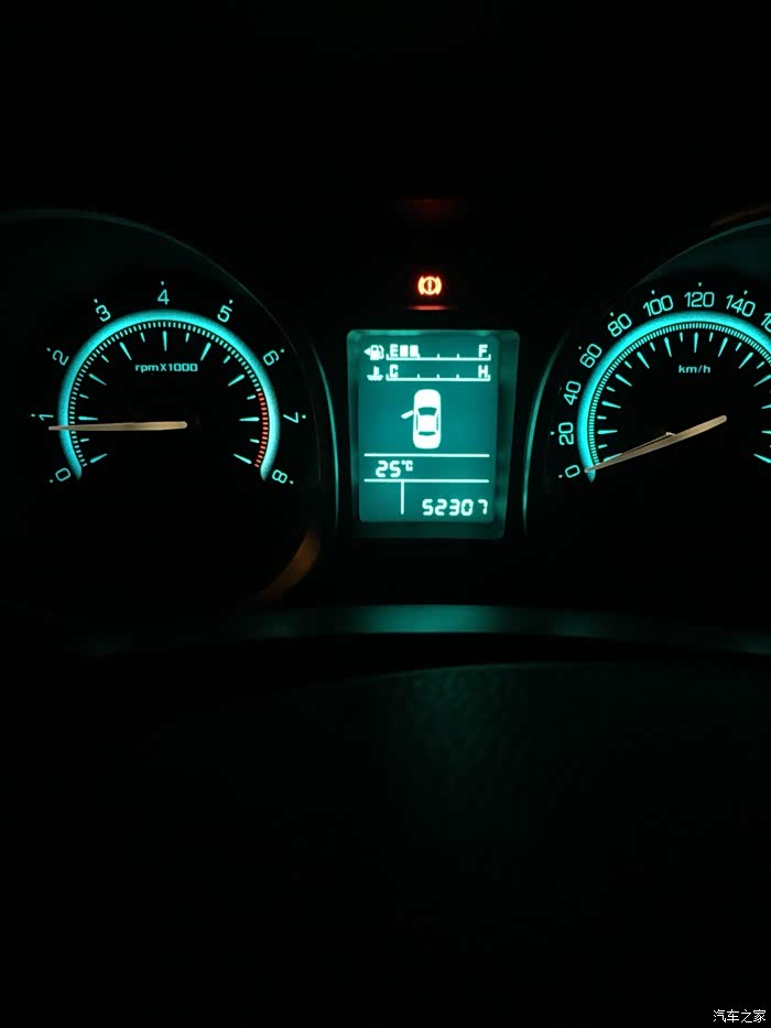

目前历程数、平均一年一万公里、跑的少、其实是有另外两台车在为黑5分担公里数
