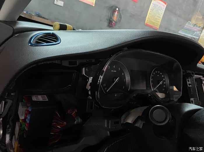

首先拆开驾驶室侧边这个保险丝挡板,用撬棒撬开拿下来,很好撬的
用十字螺丝刀拧下这上边两个固定螺丝,用手一摸就能摸出来的哦

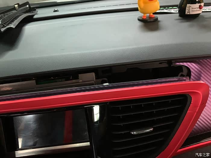

再撬开中间区域的上半部分

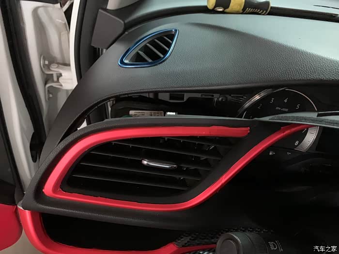

接下来撬开方向盘左边空调出风口边上部位

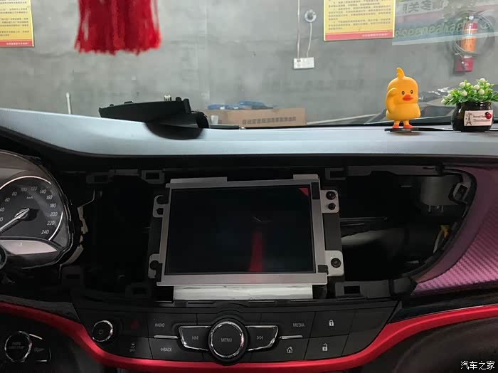

接着撬开方向盘左下角的地方和中间主机的下半部分。最后拿下整个面框,就是图片这样子的啦!

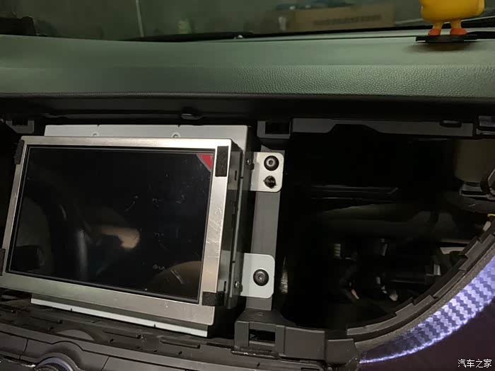

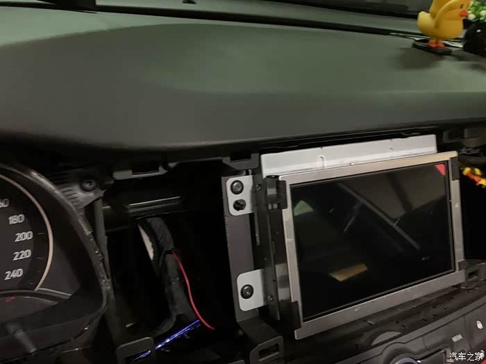

来个特写!光秃秃一个主机,中控里面还是比较规整的。

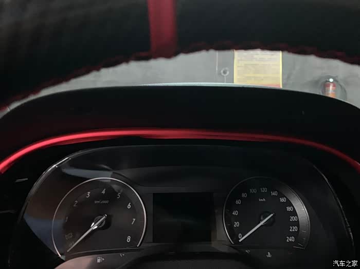

再来张侧面特写  对了,拆下面框的时候注意这个仪表和方向盘之间有一小块皮质挡板要拆开哦!不然面框是拿不下来的

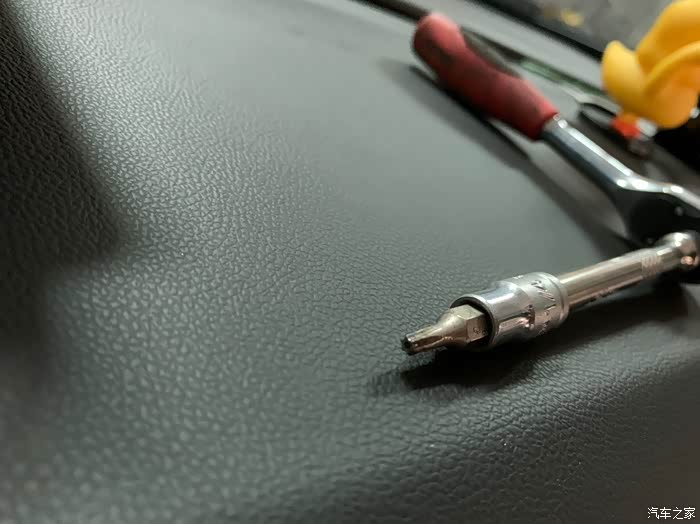

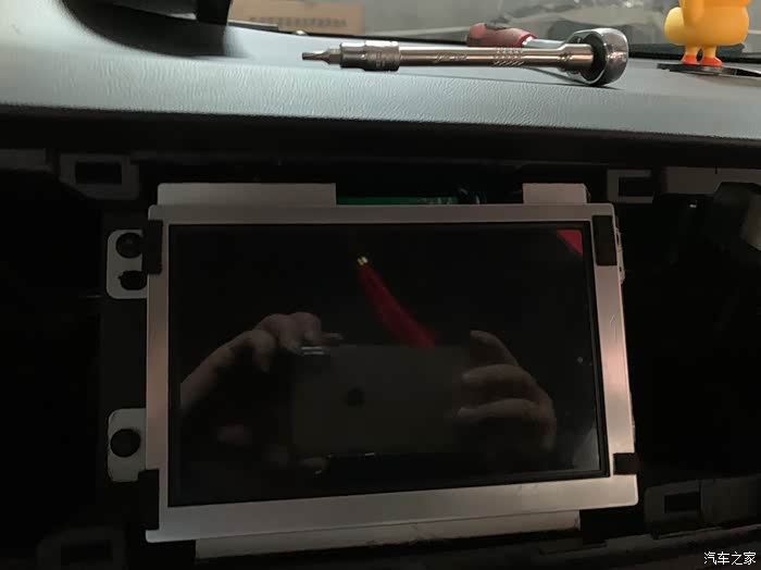

好了,下面就要用到这个小工具了,六星特殊螺丝刀

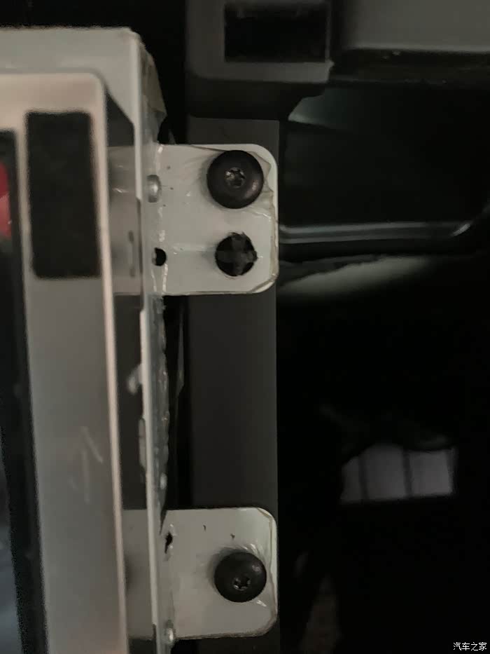

螺丝特写,必须要用这种专业螺丝刀才能拆下来的哦,螺丝下面那个黑点是安装主机的定位销
依次拆下这4个螺丝,放好

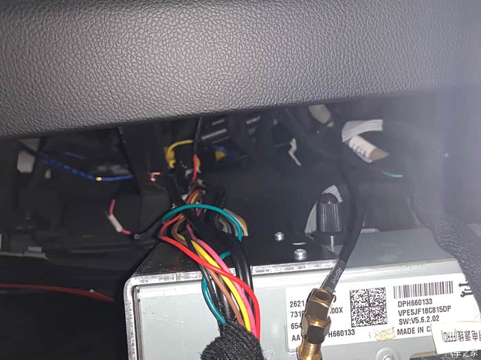

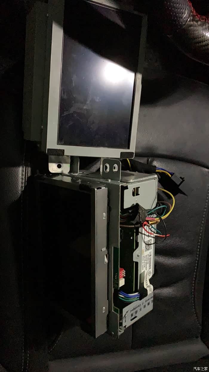

然后往外一提,整个主机就出来了,大家看看,这就是4S店给我加装的模块,排线都这么多,原本是铁皮盖着的,为了加装模块,竟然把那块铁皮给切割掉了

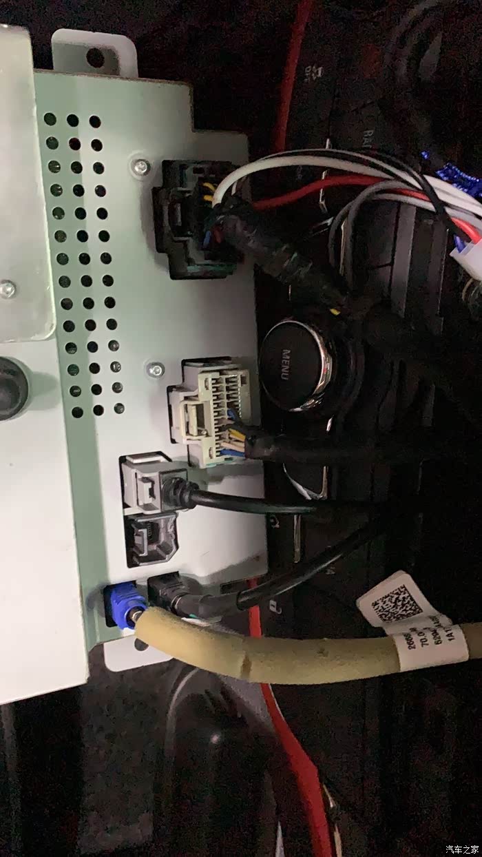

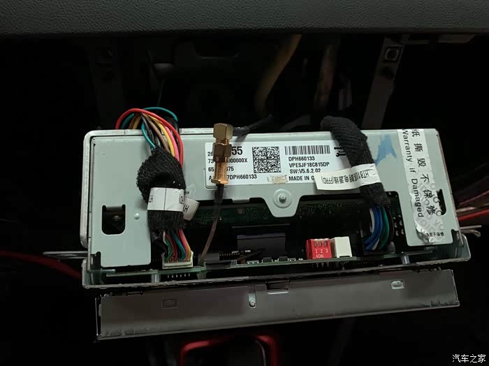

来看看主机后面吧,一团线在一起,这么杂乱,说明这4儿子店的安装师傅可能是个做事毛躁的人。
最后拔下主机后面的对接插头,拿下主机,就是这样子的,为了加模块,把组合线束都用上了,原车是有线束插头的,不需要这套线束另外再接了
来一张兄弟合影吧,两个主机一模一样的,新买来的包装非常严实,注意,我这买来的新的也是刷机过的机子,不然装上去会不匹配原车数据的

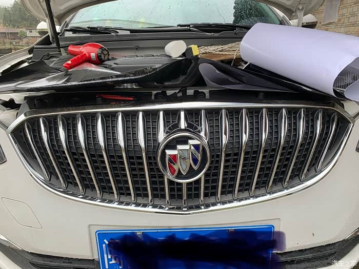

这是我之前改黑色中网的步骤,直接网上购买的那种拆装太麻烦了,索性直接买了黑色贴纸,防晒 防水 材质的,直接贴上去就行
最终效果就是这样的
