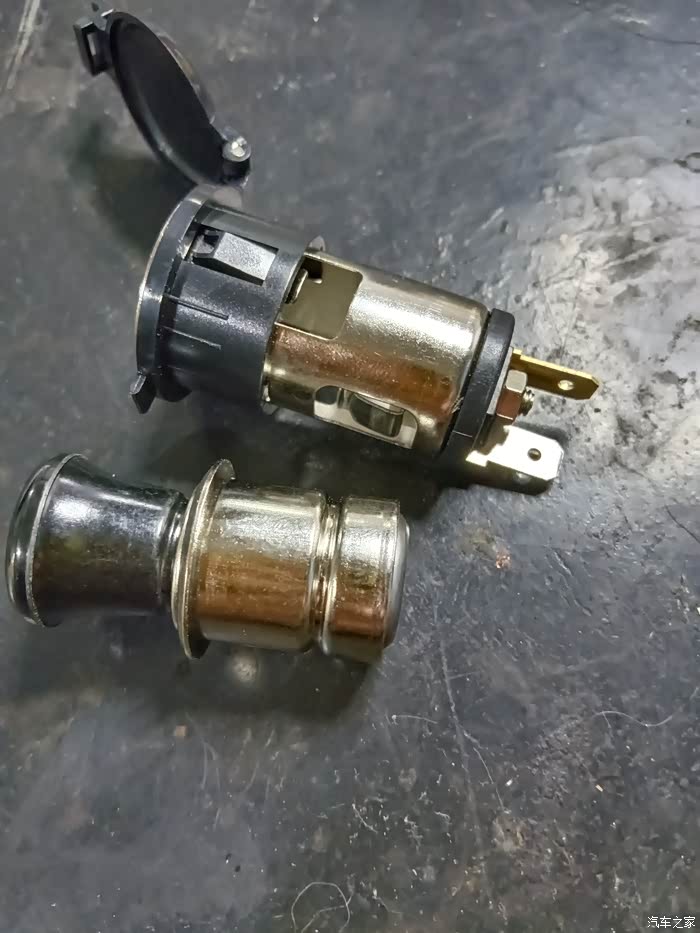

拼的点烟器
点烟器开孔26mm,和原车一致,不用开孔,就是原车电源插座卡的好紧,不好撬掉,得费点劲。

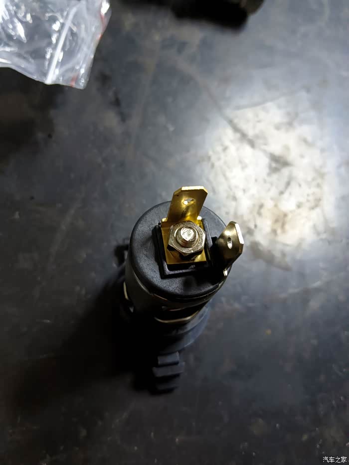

拼的点烟器-原插头

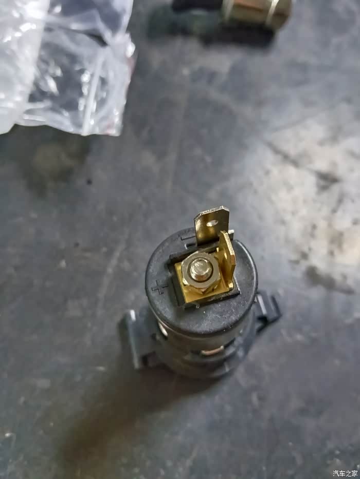

买回来的点烟器尾插,位置不对
拼的点烟器-改插头方向
点烟器尾插需要改下方向,才能匹配原车接线插座

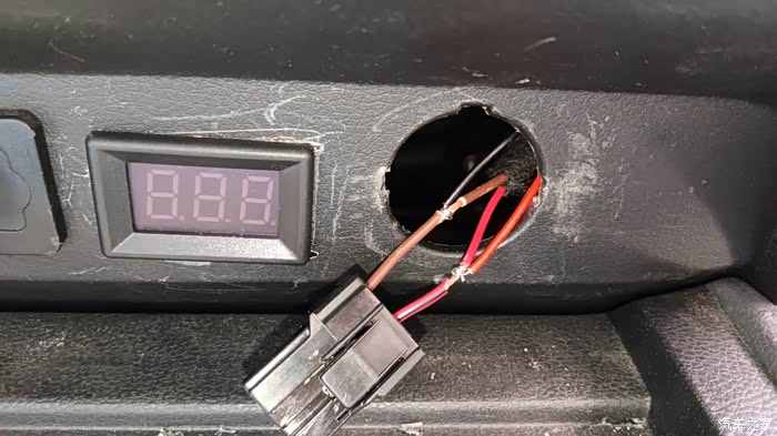

接线图

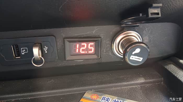

掏的0.36吋电压表0-100V的,开孔忘拍了,页面上有开孔尺寸,塑料厚3mm挺结实。
效果图
电压表挺准,不过孔开的稍有点歪——装上才发现!地方狭窄不好弄,就这样吧!歪好歪好
