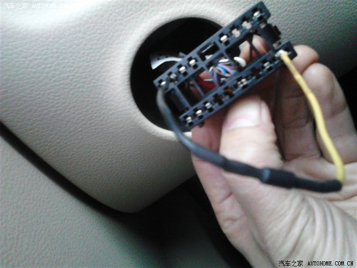

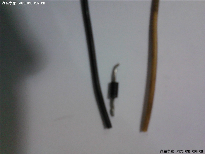

材料准备:一个二极管;两节电源线。

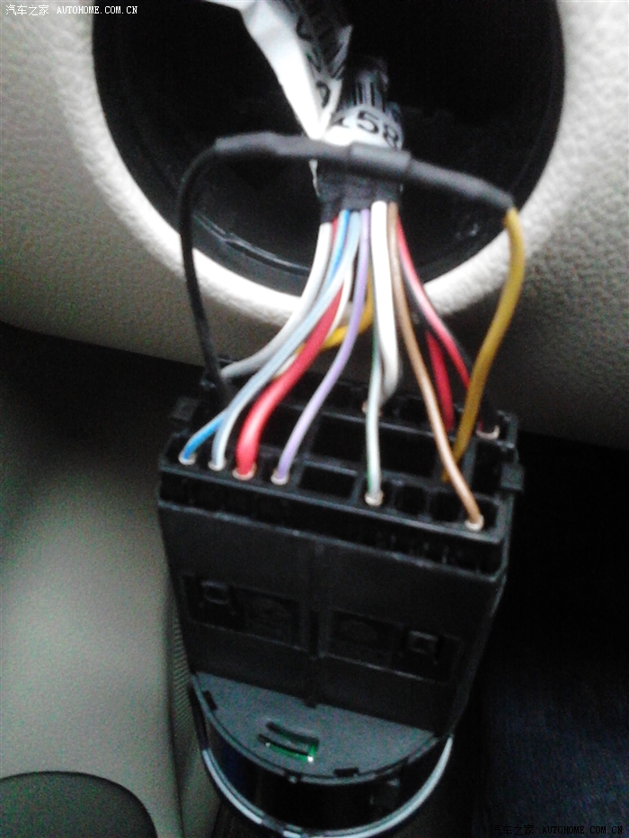

步骤:1,将二极管用两节电源线连接(二极管很好找,废旧的电路板上都有,有颜色的一段是负极)
           2,取出大灯开关(将大灯开关旋钮在0位置往里面压,顺时针转动,往外拉就拿出来了。)按住插座两边将插座和开关分开。
           3,将连接好的二极管连接到上面第2脚(编号好像是16)和最下面的宽的第1脚(编号1),正极连接到1脚,可以不用破线,从后面穿过来,插入对应的脚就行,不用焊接都行。最后插上大灯开关就OK.
说明:二极管没有特别要求,电流不大,要求不高;唯一不足是仪表和牌照灯是一起的,仪表亮牌照灯也亮起的。对其他所有功能没有任何影响。
材料

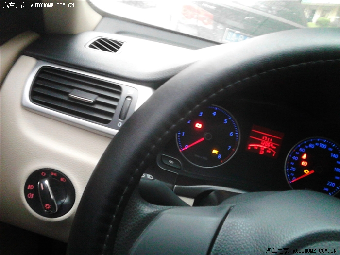

钥匙打开整体效果
大功告成,如果不需要了拆除也很方便,取出来拿掉连接线就OK.

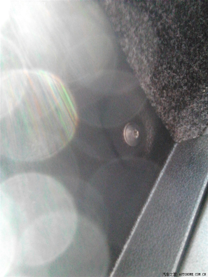

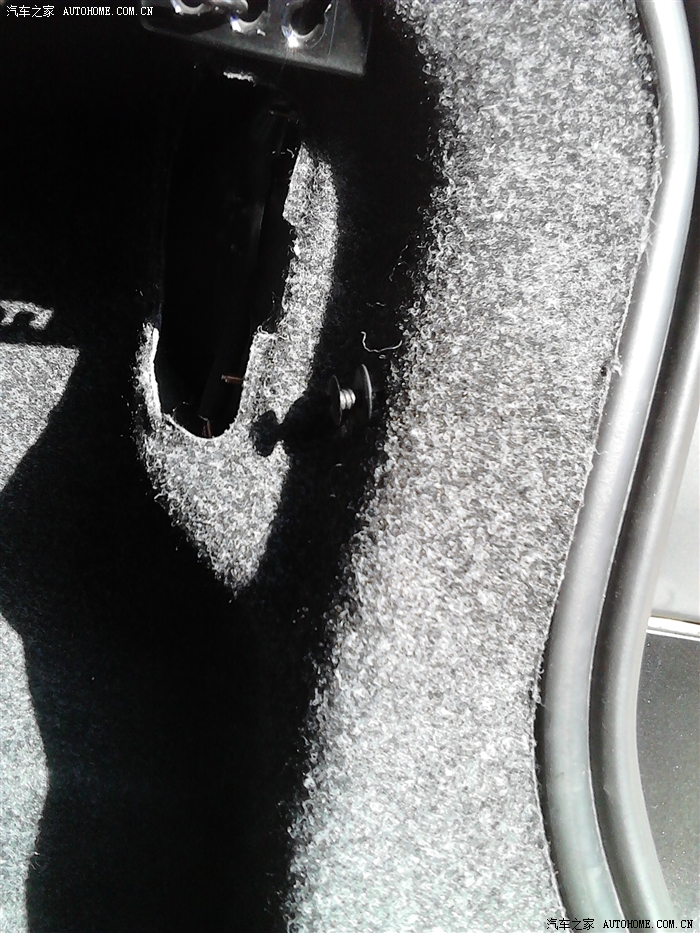

步骤简单:打开后备箱、拆掉塑料挡板右边的螺丝(内六角的)、取掉固定绒面的一个卡子、搬开绒布里面有一个两条线的插头、取下来将灰蓝相间的线连接到尾灯红灰相间的线上就可以了。最后还原就好了,牌照灯就和示宽灯一起亮了。
拆了这颗螺丝

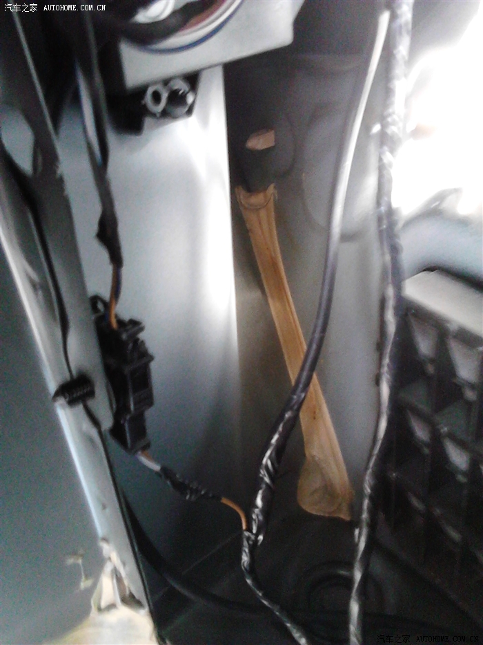

取出这颗卡住,绒布就可以掀开了

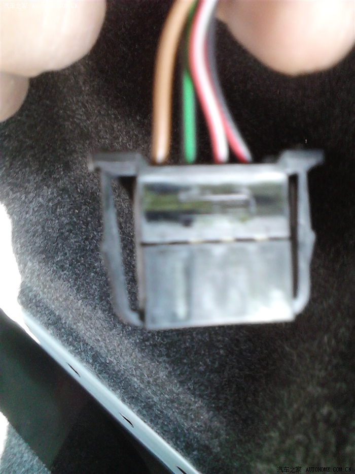

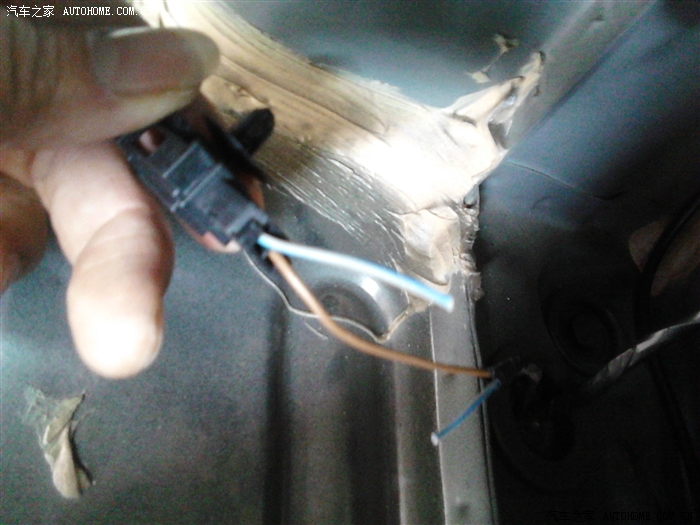

看见这个插头了吗?就是它,牌照灯的线,取下来
将下面的蓝灰色的线剪断(这是正极)

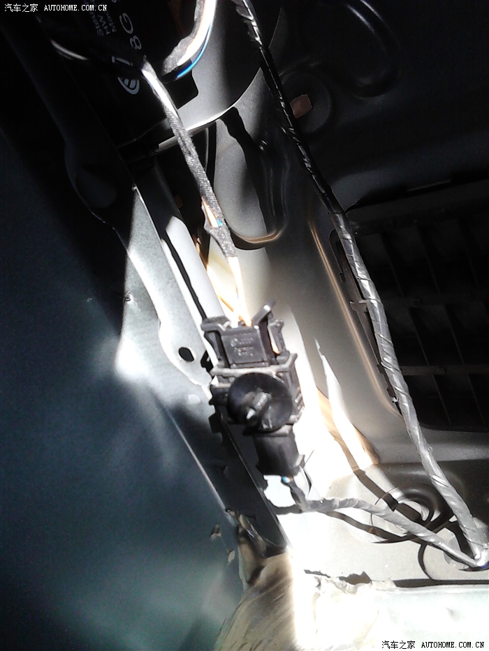

这是尾灯插头,从左到右第3条线(红灰色的正极)在插头以下找到同色的破开不用剪断;把刚才的牌照灯下端的蓝灰线与破开的红灰线连接包扎就可以了。
包好了插回牌照灯的插头,因为地线需要连通。这是连接好后的图片。
