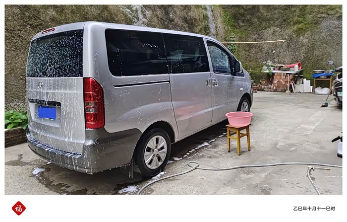

10年老车,风吹日晒,修复我的小三大灯外壳老化。
瑞风m3已经陪伴我10年了,今天洗洗晒晒。
自从买了小货车之后,M3完全属于家用,偶尔也拉点货。
这些年来,大毛病没有,小毛病还是有的,
9万km的时候换了一个前轮的球头,换了一次发动机皮带,
换了4个火花塞和后刹车片。
还换过3副前刹车片,
换后轮轴承时候,修车师傅的不专业操作,导致后来换半轴总成。
自己拉货干碎一块侧面的玻璃。
这10年来好像就没修过其他的东西了。
平时保养自己搞,用的龙蟠或者京东京保养的昆仑机油+凤凰的滤芯,100多元就搞定。
以前拉货多,经常走街串巷,导致车漆划横比较多。
现在洗过之后,车漆依然很好。m3的车漆比长安小货车好太多了。

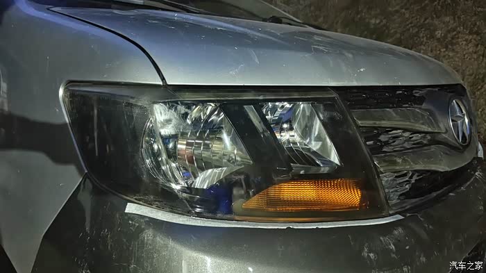

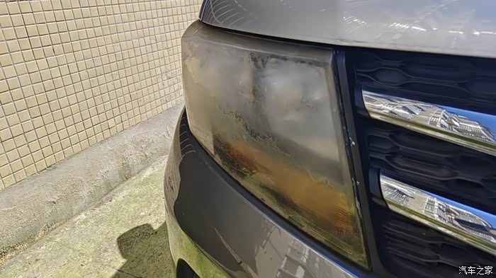

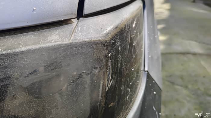

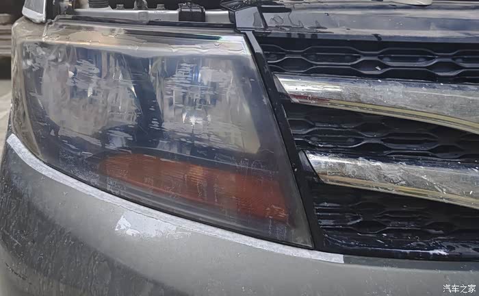

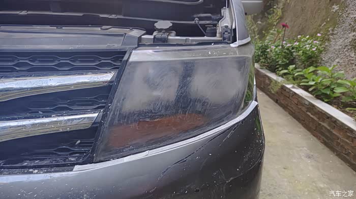

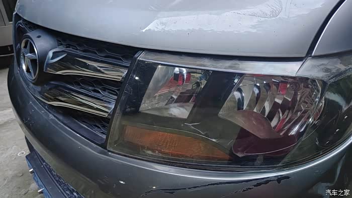

10年老车,风吹日晒,大灯外壳老化龟裂,已经影响到晚上的行车安全。
大灯正面老化严重,侧面还好。

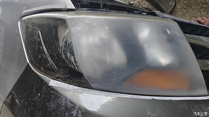

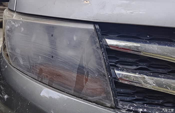

大灯正面开始打磨,用卖家送的砂纸打磨,开始用粗砂,慢慢用细砂。

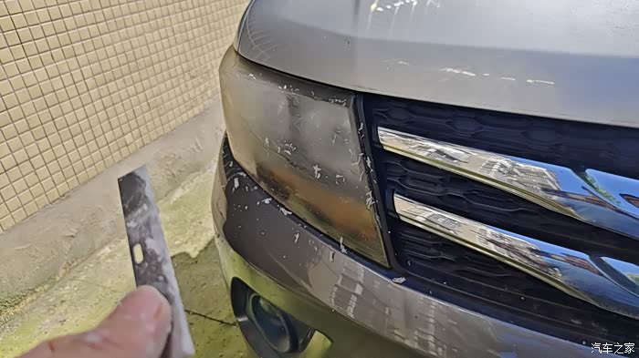

大灯正面老化很严重。

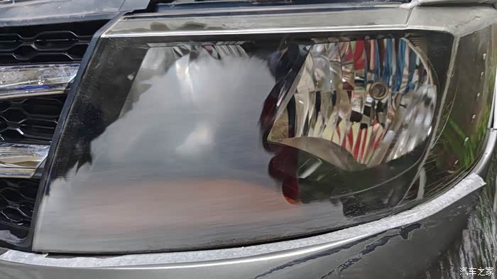

砂纸砂不动,就用刮刀刮掉表面的老化层。
再用砂纸慢慢打磨。
卖家送的砂纸从280到1500,从粗到细慢慢磨。

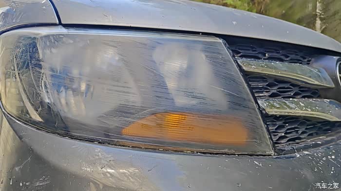

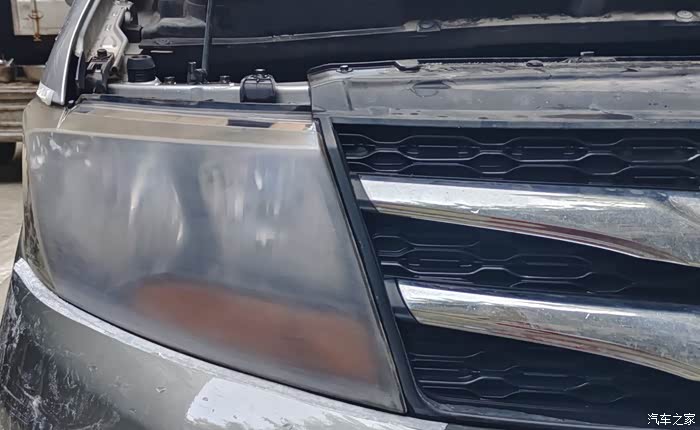

磨完之后的样子,表面老化层没了,大灯罩开始清晰起来。
水分干掉后就恢复到了塑料表面的样子。

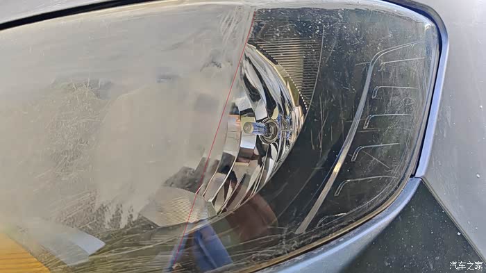

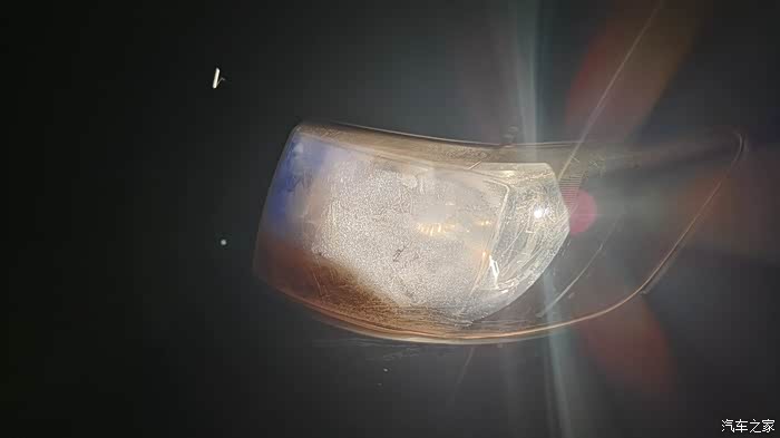

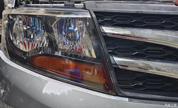

下面开始熏蒸大灯,。。

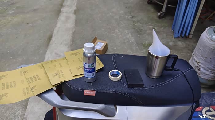

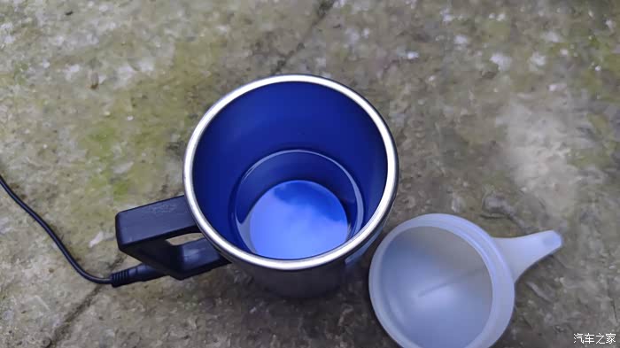

卖家送的12v点烟器加热杯。倒入1/3镀膜剂。
待温度上来,开始有蒸汽挥发出来的时候就拿到大灯面罩上熏蒸。
被蒸汽熏到的地方开始清晰透明起来。

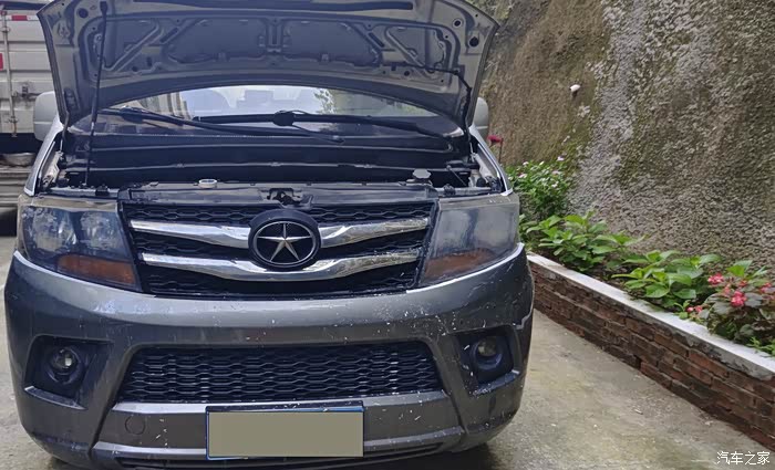

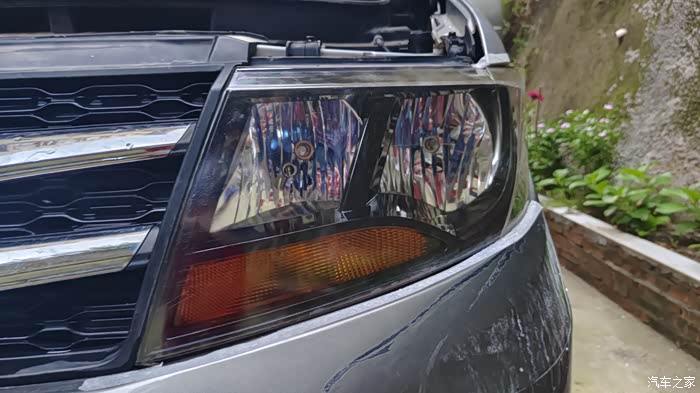

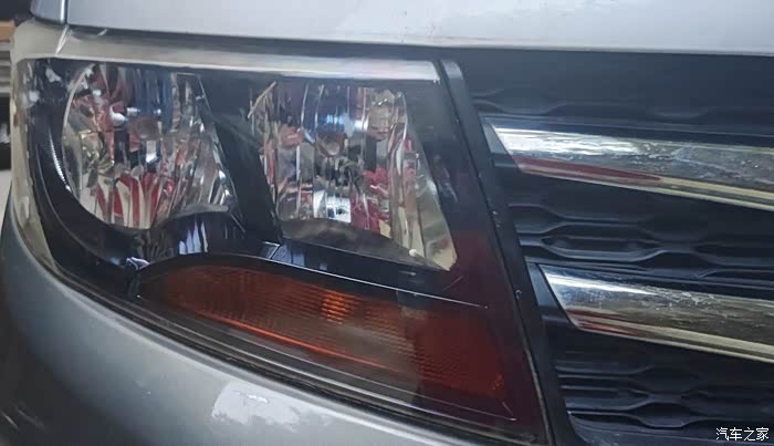

其中一个大灯完美修复。
另外一个也修复完毕。

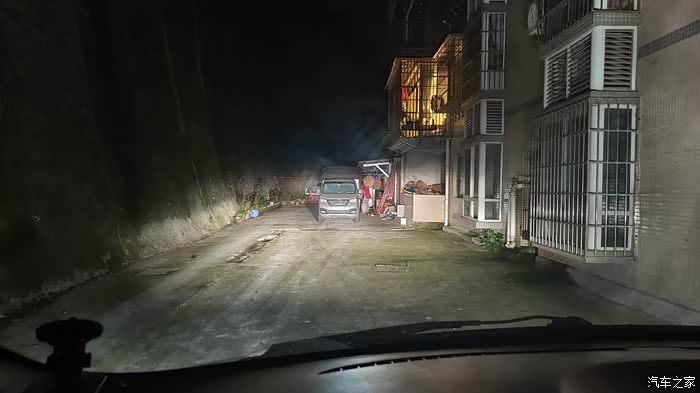

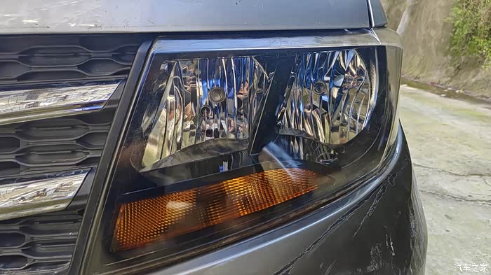

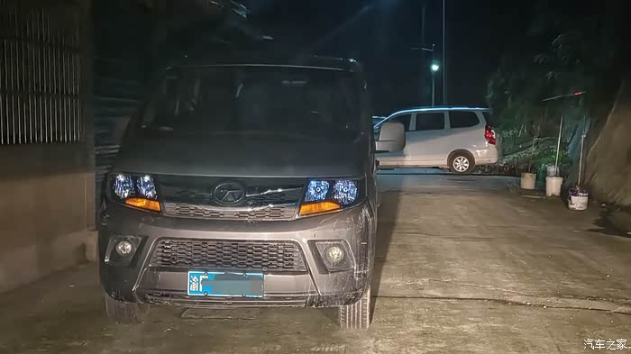

晚上开灯测试,亮度恢复当年的状态。
正面看,4个眼睛亮晶晶。

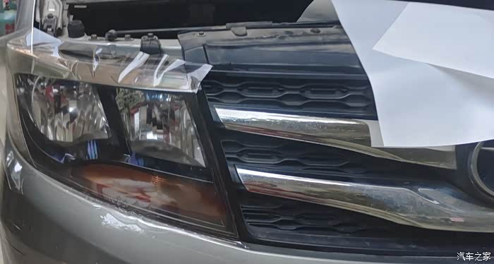

第二天开始给大灯面罩贴uv膜,防止老化。
裁剪合适的面积,给膜和灯罩表面喷水,然后用刮刀慢慢把里面的气泡刮掉。
裁剪掉多余的膜,用美工刀很好操作。
万一有地方不平整,就用吹风机加热一下不平整的地方再贴,膜软一点更好贴敷。
此次就完美修复了小三的眼睛,花费40元。
