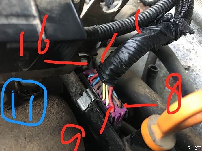

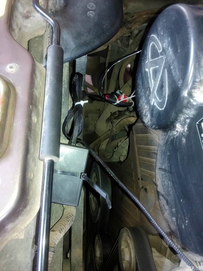

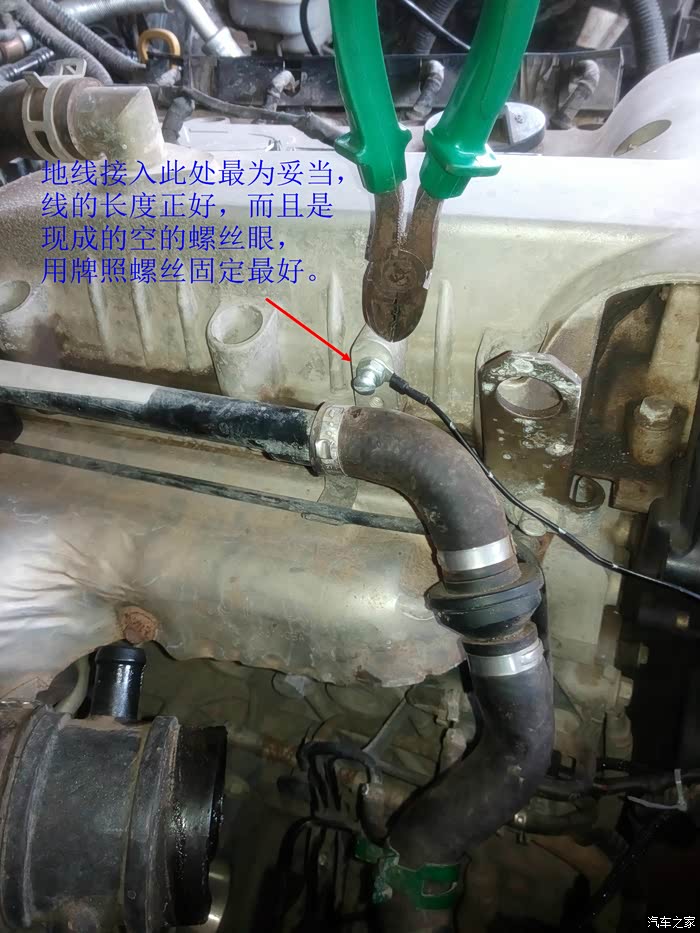

1,控制盒远离高温;2,节气门插头如果很紧难插入,可在防水硅胶套上涂点黄油;3、与节气门控制线对插的分支插头不是傻瓜插头,分正反,插反了发动机报警并且怠速高;(节气门转接插头如果经过反复插拔也不能解决ETC报警和油门失灵的问题,建议果断撕开转接插头连线上热缩保护管,断开总线,甩掉那两个转接头,将总线直接并接到原车节气门接头6号针脚对应的连线上,需破线并接。破线直连还有一个更简单直接的方法是上海车友bigbullfirst和广东-小白兔的连法:直接破线并接机油尺边线束第11根黄色线,帖子参考:http://club.autohome.com.cn/bbs/thread-c-613-63026618-1.html和http://club.autohome.com.cn/bbs/thread-c-613-63355821-1.html)4、对接原车泄压电磁阀控制线的插头,查出正负极后再将相应正负极端子插入橡胶护套(不着车量取电压是9V左右),组装成对插插头,此插头分正反,是傻瓜防反插头;5、接地端子必找可靠地方搭铁(强烈建议直接连接到电瓶负极,尤其当出现ETC报警和油门失灵时,排除节气门插头问题后,基本原因就是搭铁不良造成);6、插拔节气门接头无需拆发动机护板和升车,最佳方法是拆卸驾驶侧前轮胎,从前轮处伸进手插拔更方便;7、从节气门至控制盒的线束有些短(尽管团购时要求加长,但我收到的线还是短线),走线按我图示的方式才能将控制盒固定在水箱附近;8、原泄压阀的真空管,端口用螺丝打胶后封堵(套管卡)。

原车6号针脚的标准,插针左侧有1-6的数字
如果采取直接并节气门6号针线的接法时,这是甩掉的西门线束转接头。
并线安装的话从红圈处断开剥离总线

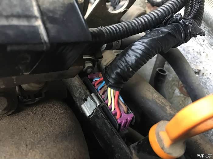

破线直连还有一个更简单直接的方法是广东-小白兔的连法:直接破线并接机油尺边线束第11根黄色线

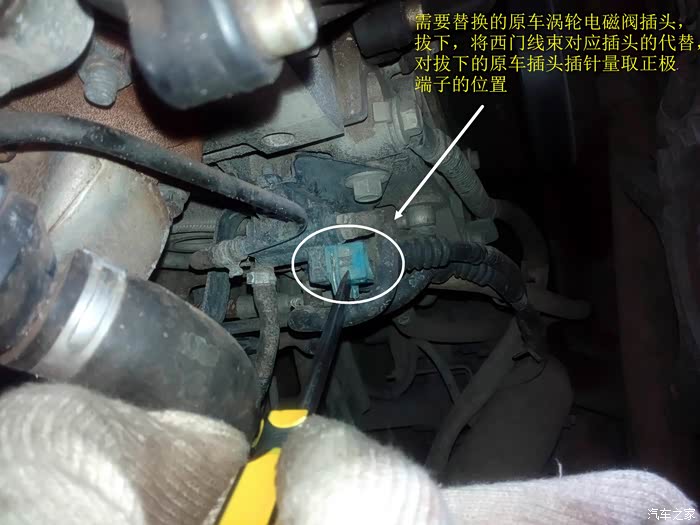

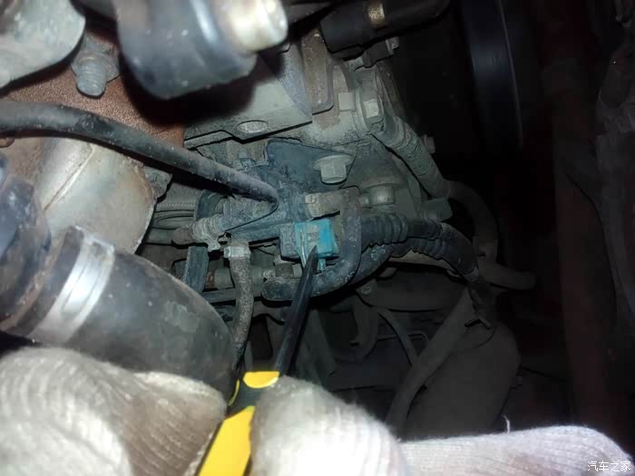

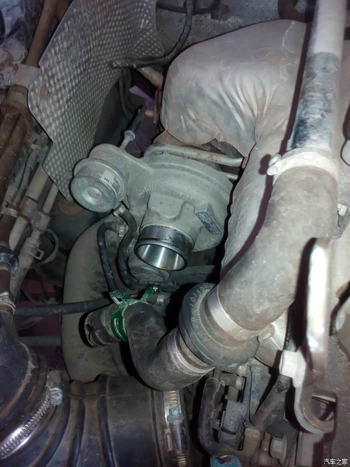

涡轮电磁阀位置。摘下原车涡轮泄压阀(电磁阀组合体上面的那只)。

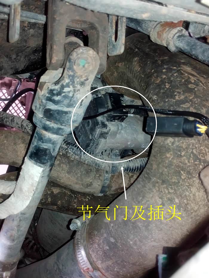

节气门位置
将涡轮电磁阀控制线拔下来,用万用表量测控制线插头的正负极,图示说明红表针接触的负极

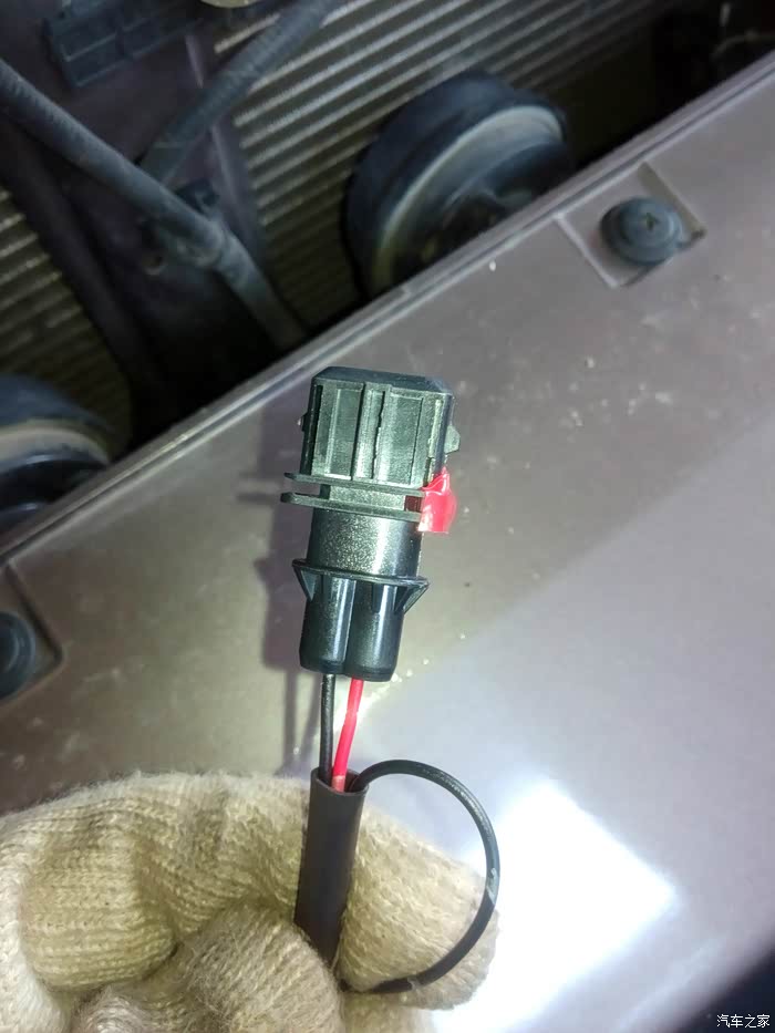

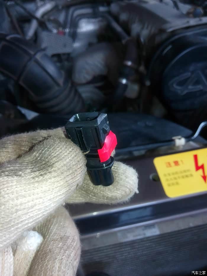

原车控制线接头的正极确认后用红胶带标示一下,在正极一侧贴红胶带

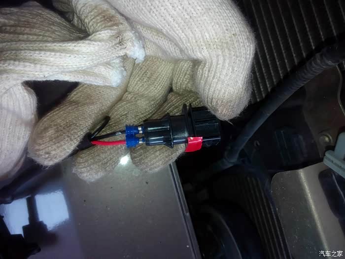

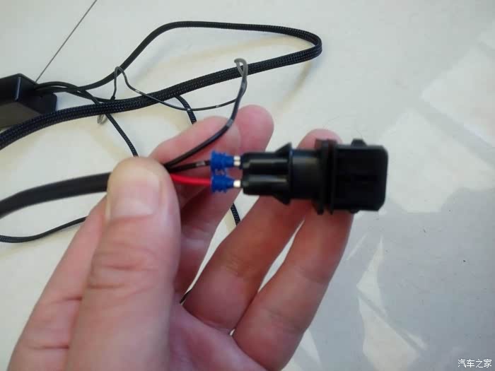

将西门的涡轮控制线裸端子按照与原车插头对接的正负极顺序(插头是傻瓜插头,不会插反的)插入橡胶护套,组装成完整的插头,此步需谨慎,一旦端子插入胶套就很难退出重来。
组装好的涡轮线束插头,已按正确的正负极位置安插插针端子
组装好的插头在正极一侧也用红胶带标示,然后拿到车上与从涡轮拔下来的控制线对接。

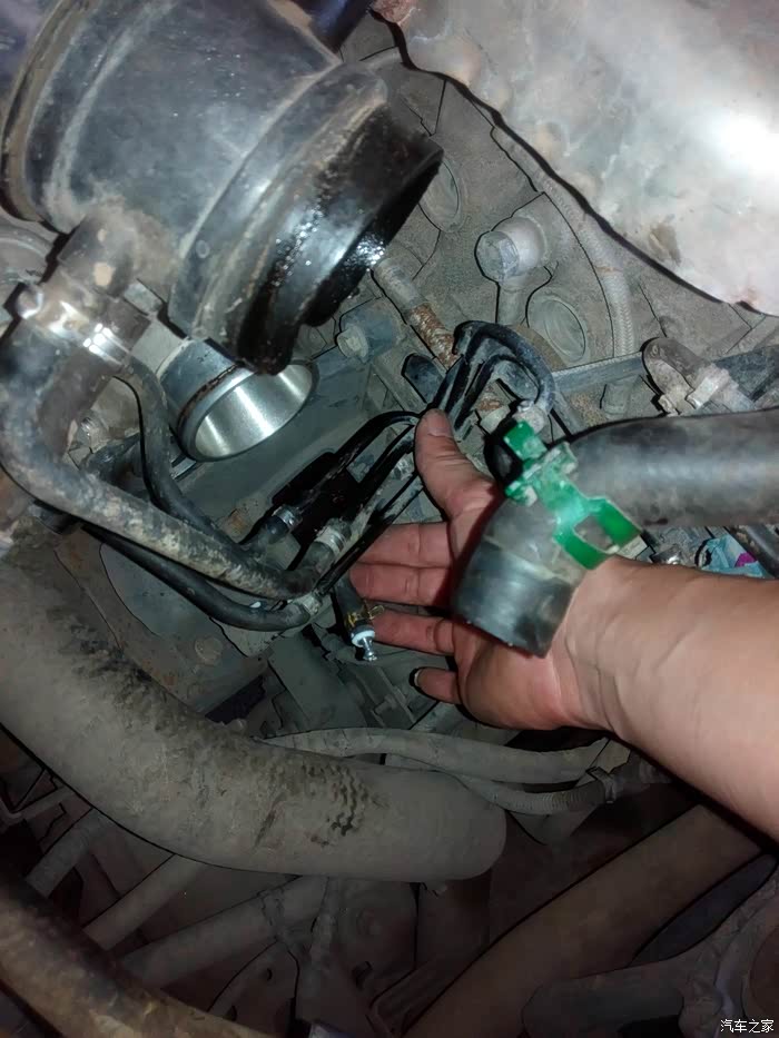

拆掉涡轮进气管,拆掉原车下压阀,安装好的四蛋阀。四蛋阀控制线与四蛋阀的连接是傻瓜方式连接,不会接错。手捏的就是原泄压阀的真空管,端口已用螺丝打胶后封堵(套管卡)。

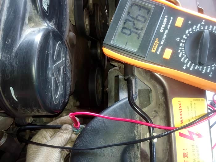

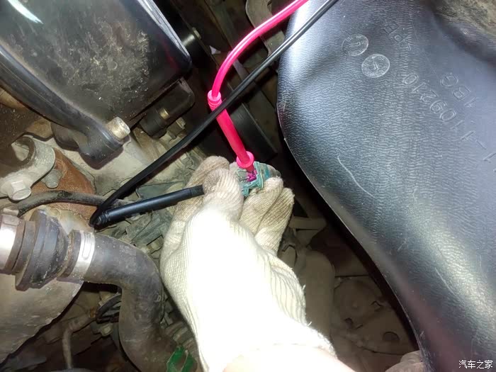

摘掉原车涡轮电磁阀控制线的插头,从这里面用万用表找出正极针脚(确认此步后方能组合西门线束的那对儿裸端子)。
用万用表找出电磁阀插头的正极针脚(确认此步后方能组合西门线束的那对儿裸端子),红线是万用表的正极探针线
标注正极后的原车涡轮电磁阀控制线束插头

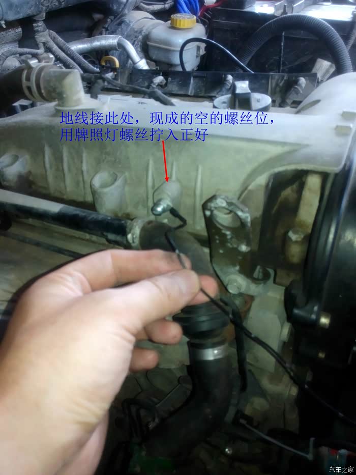

按图示接地线(强烈建议直接连接到电瓶负极)

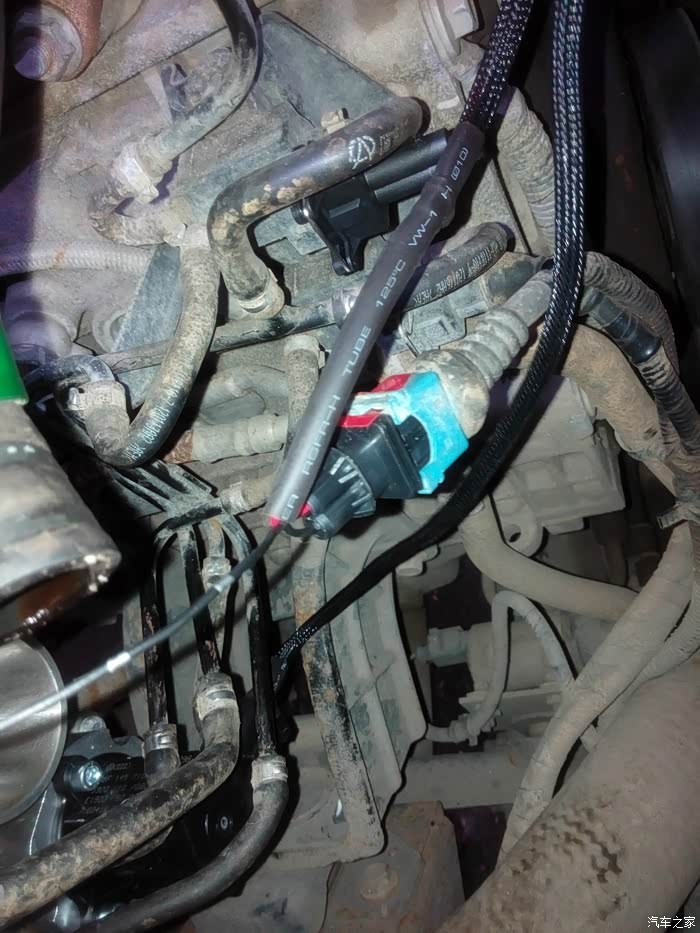

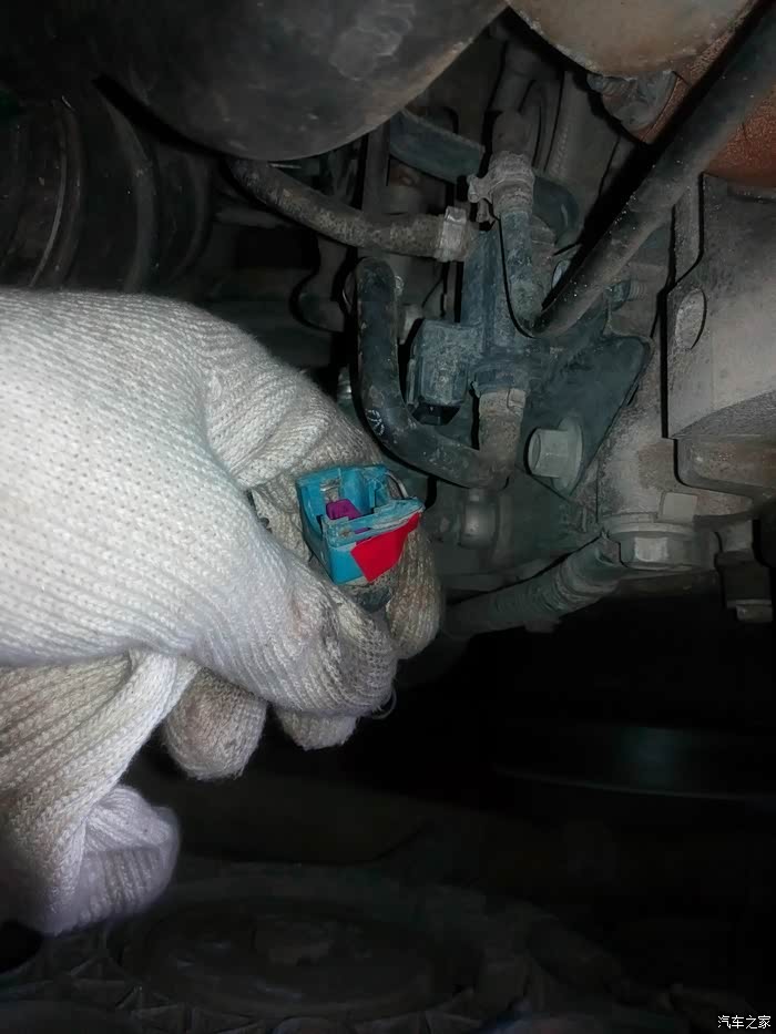

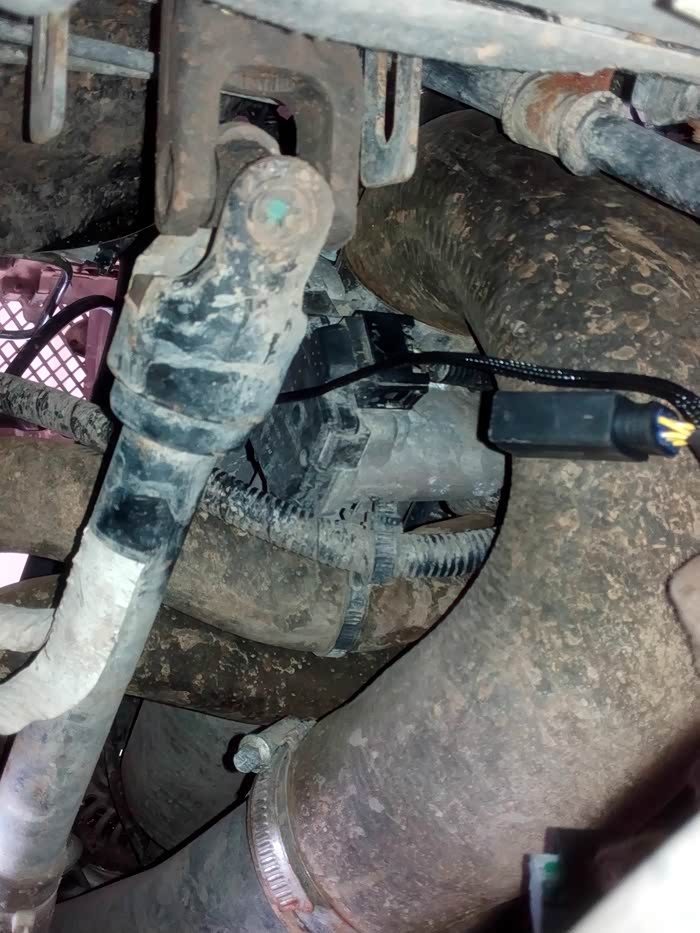

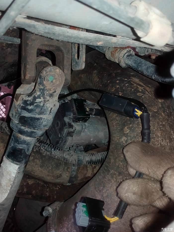

从车底看到节气门附近的接头
安装好的四蛋阀及连线。四蛋阀控制线与四蛋阀的连接是傻瓜方式连接,不会接错
与节气门直接相连的控制线接头,是傻瓜接头,防插反的。
安装好的四蛋阀及连线。四蛋阀控制线与四蛋阀的连接是傻瓜方式连接,不会接错。

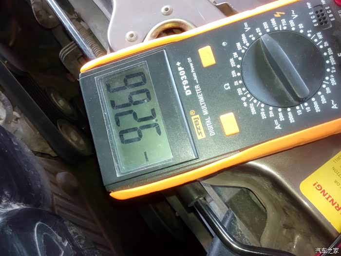

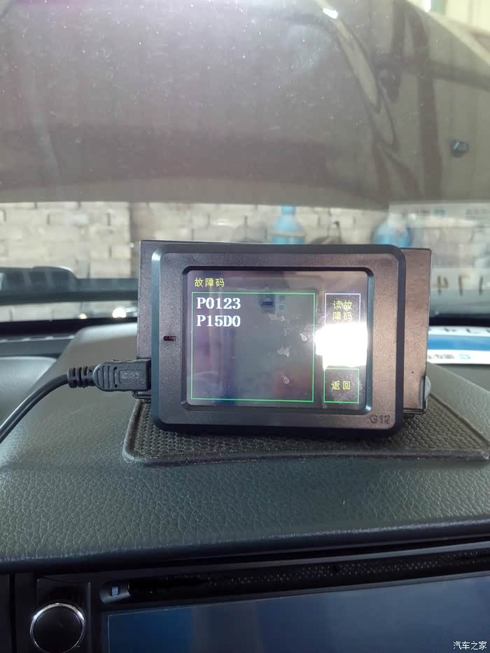

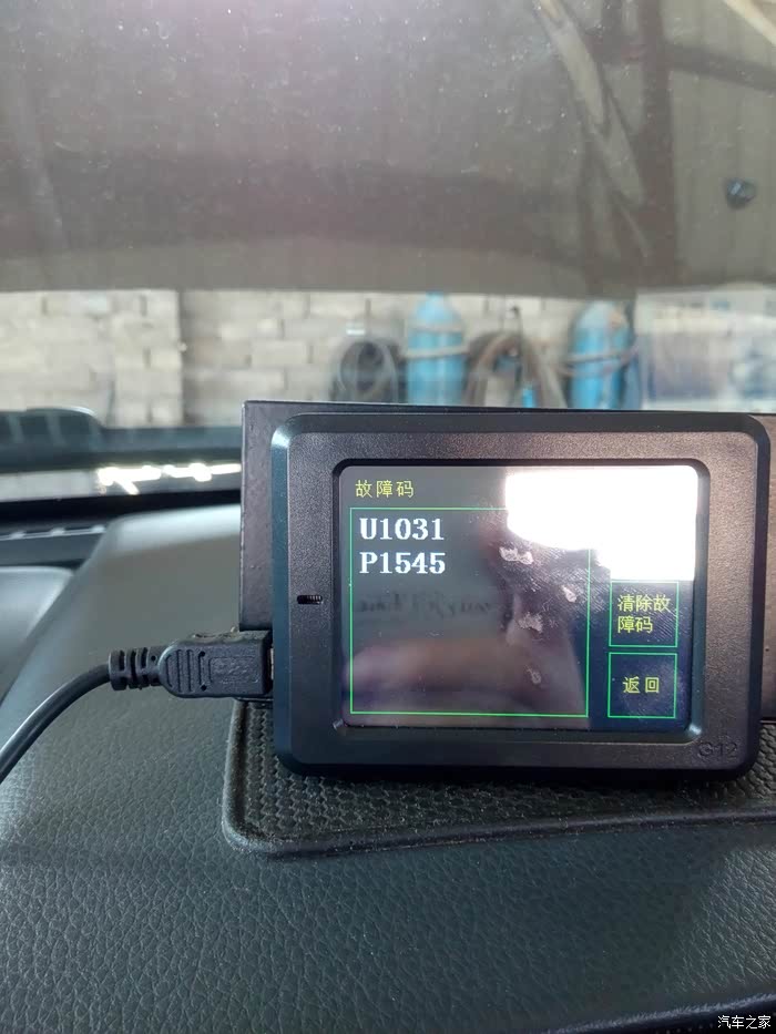

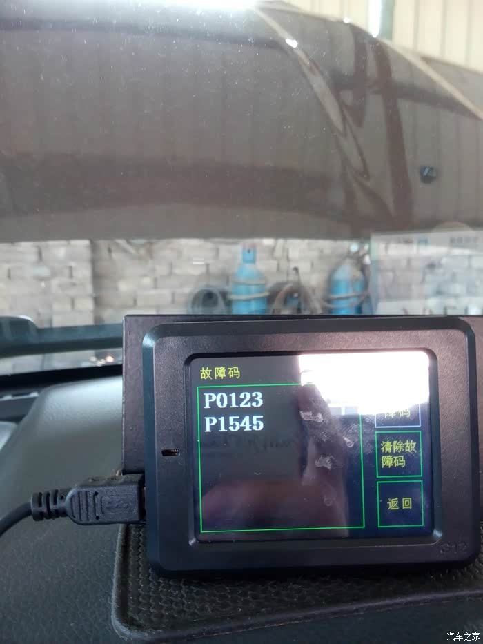

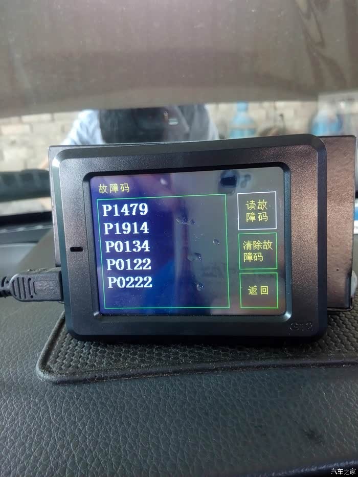

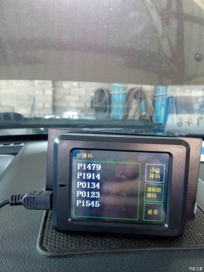

由于原车节气门控制线与西门线束的接头接反,发动机报EPC和各种故障码,着车后怠速高,节气门开度固定在100%,真空度抽到-66固定不动。
接好的节气门对接接头,为防止松脱和防水,用胶带缠绕

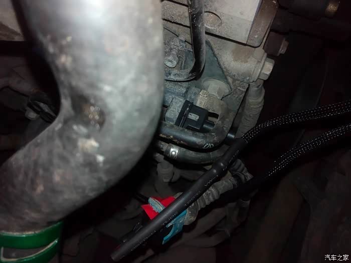

更换插头后涡轮电磁阀(电磁阀组合体中的上面那个)及线束

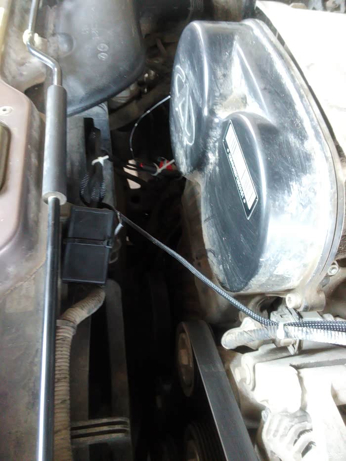

控制盒固定位置,线束长度决定只能固定在水箱上方

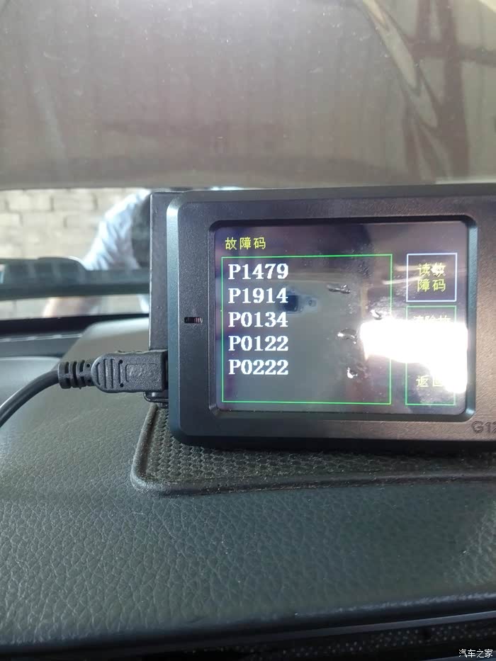

原车涡轮电磁阀

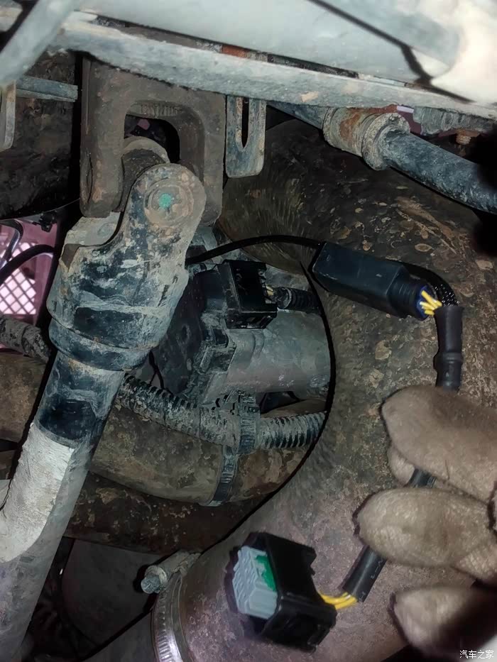

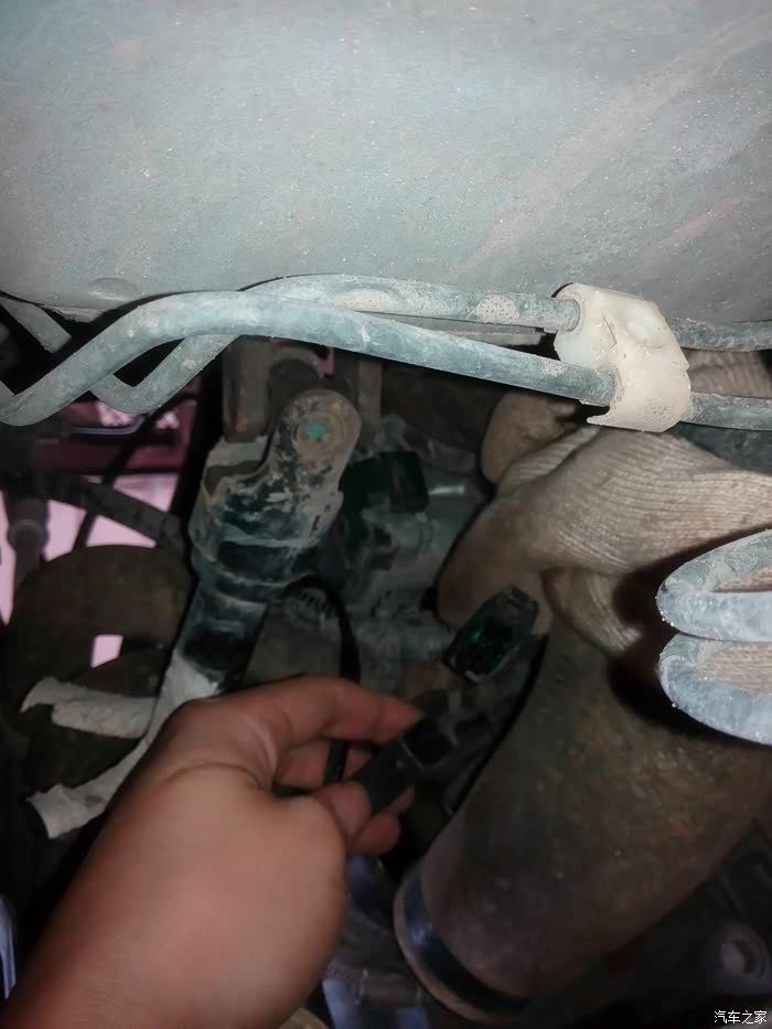

原车节气门控制线束插头与西门控制线的插头,此处容易插反,且不是傻瓜插头,插反后发动机报EPC和各种故障码,着车后怠速高,节气门开度固定在100%

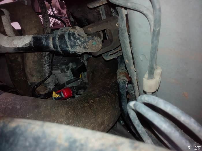

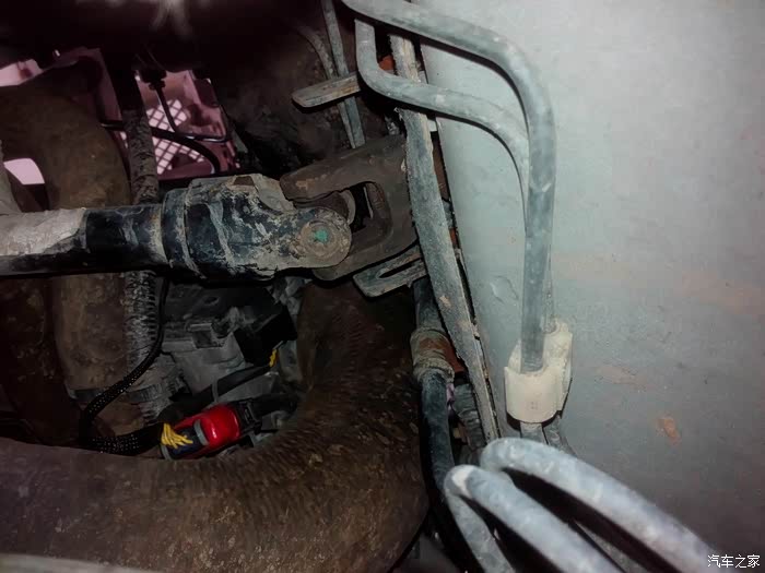

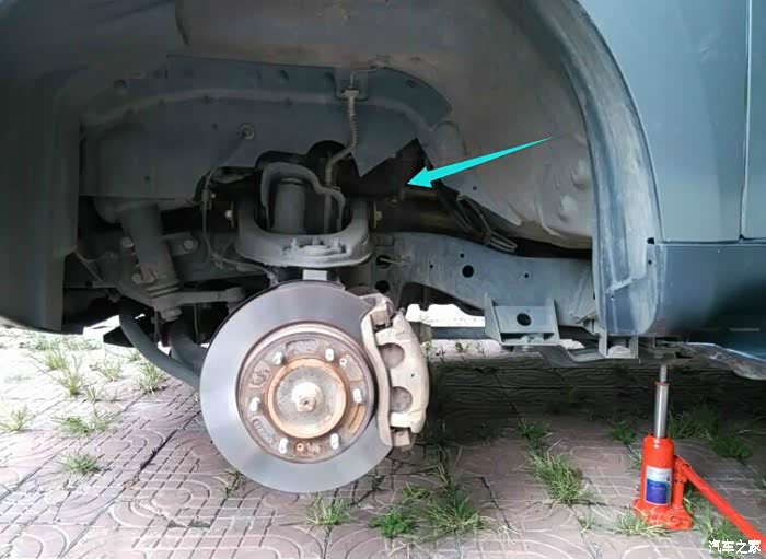

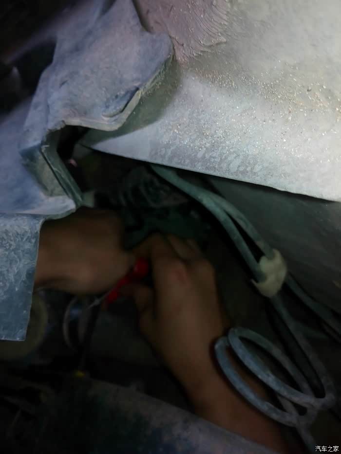

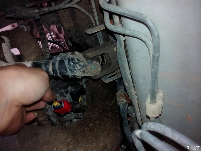

个子矮的车友还是别从车底安装了,不光需要修车的升降机,就是升起来了也难于够摸到节气门的位置。卸掉左前轮胎,从侧面安装比较方便。
从车底看到节气门接头,个子矮的车友还是别从车底安装了,不光需要修车的升降机,就是升起来了也难于够摸到节气门的位置。卸掉左前轮胎,从侧面安装比较方便。

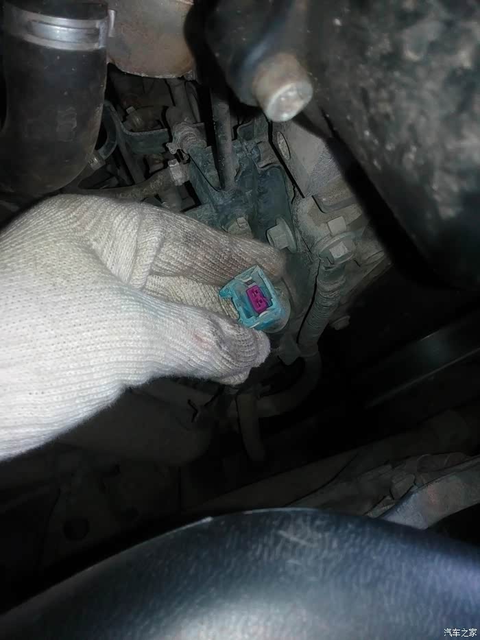

卸掉左前轮胎,从驾驶左侧看到节气门接头。个子矮的车友还是别从车底安装了,不光需要修车的升降机,就是升起来了也难于够摸到节气门的位置。

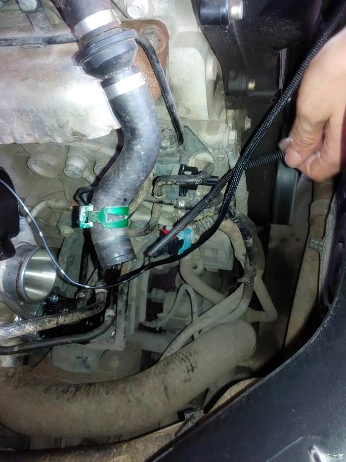

卸掉左前轮胎,从驾驶左侧插拔节气门接头。

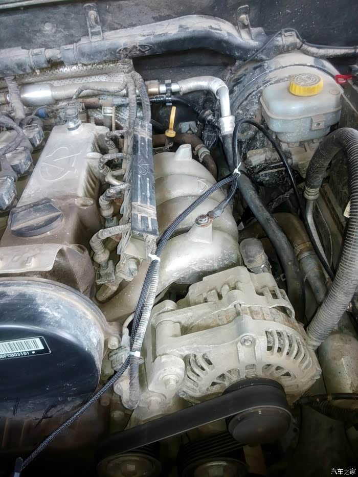

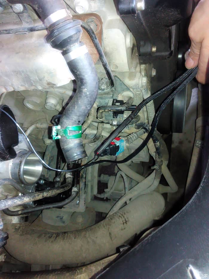

从节气门出来的线束,经发动机进气歧管上方和发电机附近,前伸到水箱附近固定。走线图示

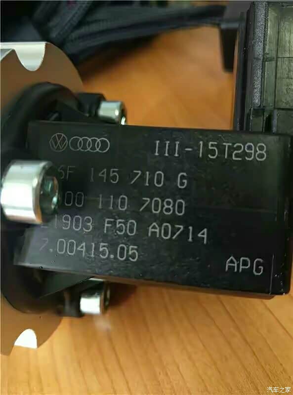

四蛋阀具体型号
