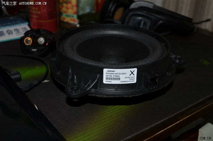

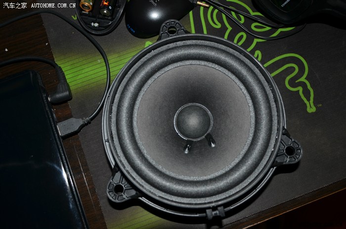

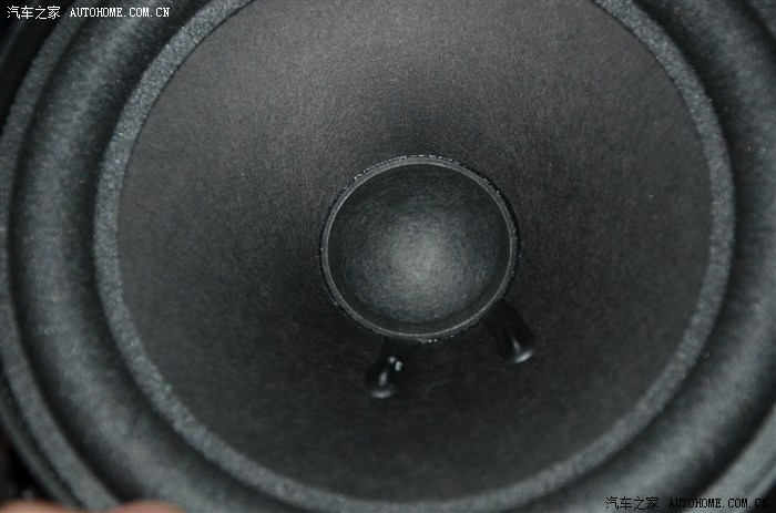

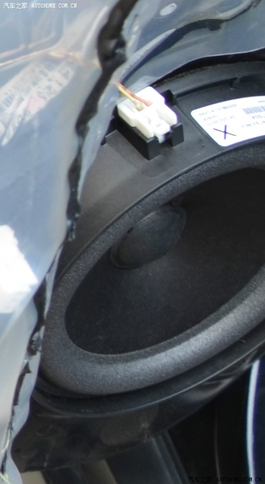

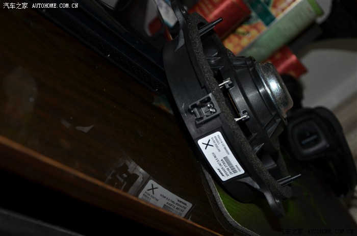

网上做了几天功课,各种套装各种同轴各种拆车各种品牌各种好坏真假难辨,初接触者根本不可能准确识别并选择,于是抱定500块以下都差不多的想法网购了两个前门喇叭,特意选了个同城的,一谈还是苏州发货过来的,脑子里各种怀疑,最后决定赌一把,主要是价格便宜、评价还很高,BOSE,就算假的也比原车强,X宝有人追加评论一个破损的残疾喇叭低音都震撼得很,我被震惊了!于是下定,我跟店主明说了,我不管你什么正规代工还是号称墨西哥拆车什么的,你说了我也不信,也别假假的发个旧货破货给我,我就当你是仿冒的,就要你发个成色好的全新的给我,店主也么多说,很快就到货了。上图

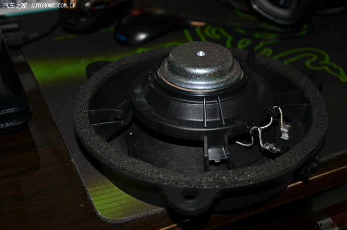

阻抗2欧,原车是4欧,亲身感受装好后喇叭开到8就能达到原先10-11的音量,非常不错,换4个喇叭也不用加功放动线路。
有懂的大神给个评价,我觉得是假的,因为听说真BOSE中间的覆膜呈现细密的方形网格状,我这个仔细看确实有,但是不明显,咋一看看不出来。真假无所谓,比原车强就行了,尤其是中低音。

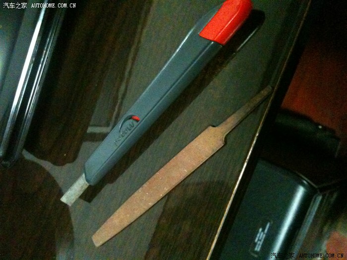

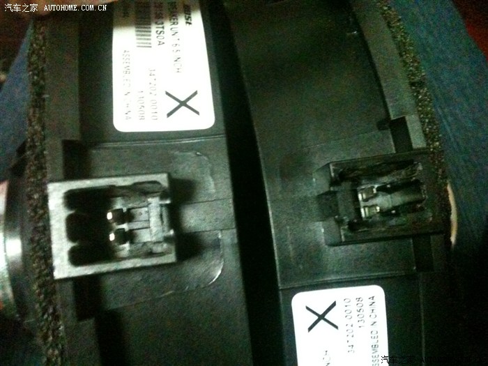

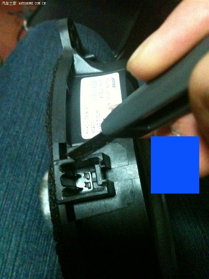

到货当天我就拆门板换喇叭了,弄了半天发现接口不对,插口的大小头方向反了,原车插头插不进,经过仔细分析,发现可以改造。

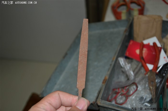

就是把图中接口内部两侧的塑料磨掉,应该就可以插进去了。于是翻箱倒柜找工具。找到了一把小钢锉,天助我也!
外加美工刀,成不成全靠它们了
开始切割加挫。。。。。。我想说我情愿一口气做五十个俯卧撑也不想干这活儿。。。。蓝色方块处为本人未剪时候的指甲,不是很美观,故挡住。
先用刀割,再用钢锉挫,清理干净。

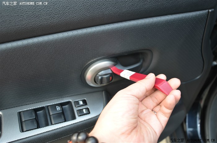

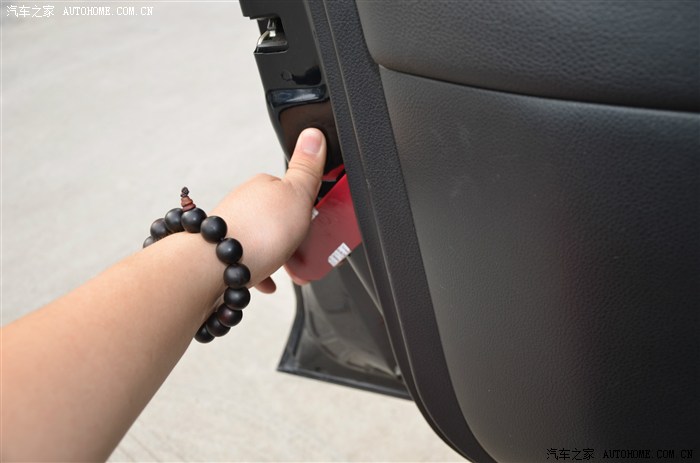

先将玻璃放到最低!便于最后把内饰板提起拆下,因为最上沿相对垂直面有一个角度。将拆门板工具从此处X入!
加点旋转,随便顺时针还是逆时针!很干脆就下来了,别怕撬坏,拆下来之后你会发现这个硬塑料还是有一定韧性的!

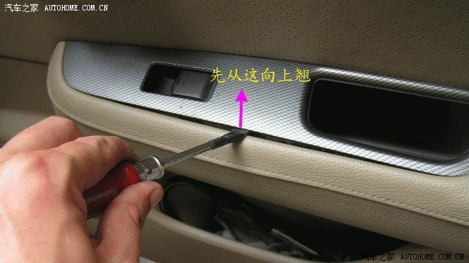

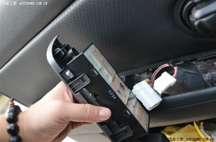

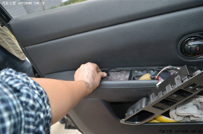

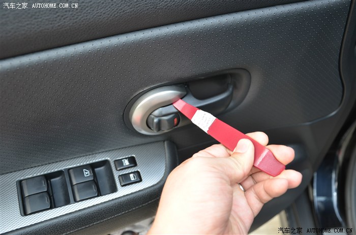

然后拆中控门锁面板,这里忘了拍了,借用网图一张,从最宽强度最高最牢靠处起翘,然后逐步往两边翘,就可以jiang面板整个翘出。
翘出来之后是这样,将线束拔下,这里要强调,这个线束比较紧,光靠手很难拔出,必须借助工具,宽度大于卡口的扁平工具,顶着卡口插入,使两边宽出部分插入接口缝隙,一翘就出来了,这里实在腾不出手拍照,见谅。

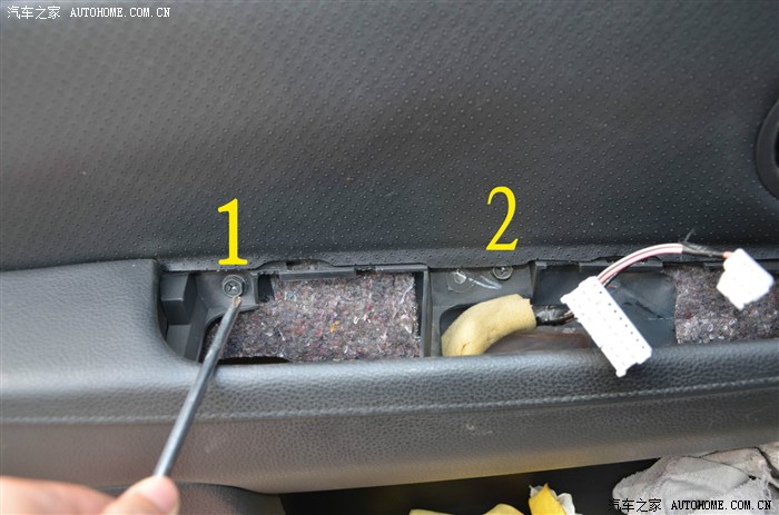

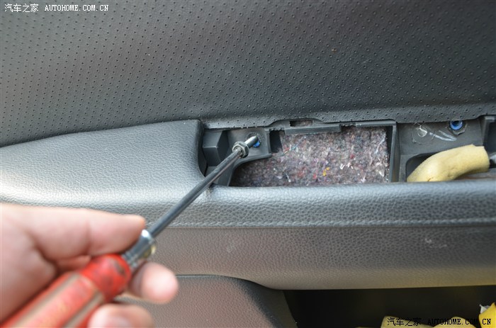

接着拧下紧固螺丝,09款骐达有两颗螺丝,与08款不同。
拧螺丝

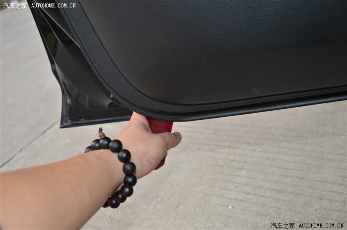

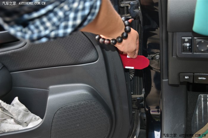

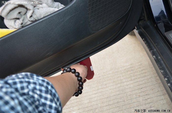

换上大翘工具从车门最下端插入,缓慢稳定用力,不要怕。听到砰砰声就说明卡子撬开了。这里一定注意,尽量用专用工具,翘的部位要尽量接近卡子(可以感受到的最紧处),翘开一个之后拔出工具重新X入下一个接近卡子的位置,切忌长力矩生拉硬拽。
然后往中间,最后至右侧,总之遵循从下往上的原则!
然后再到两侧

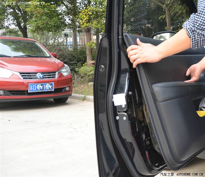

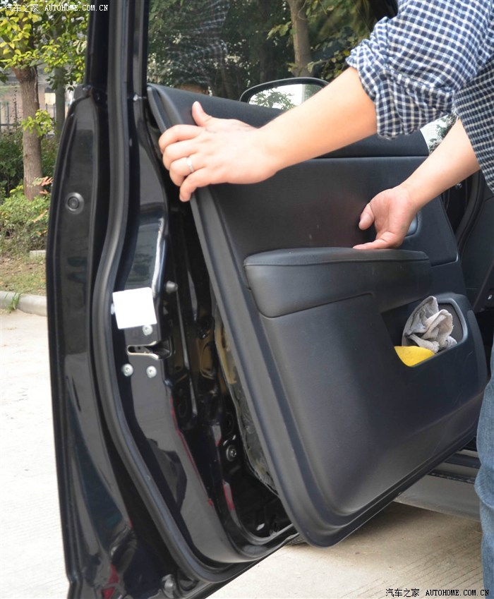

八个卡子,你翘过去听声音感受力度就很明确了!最后底部外摆一定角度整体上提,即可取下门板!如图
拆下的门板如图,可以很清晰的看见卡子位。

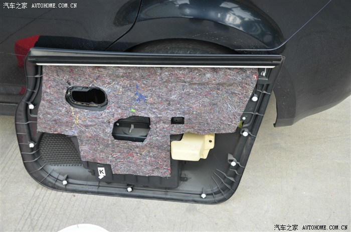

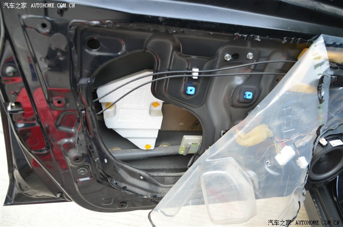

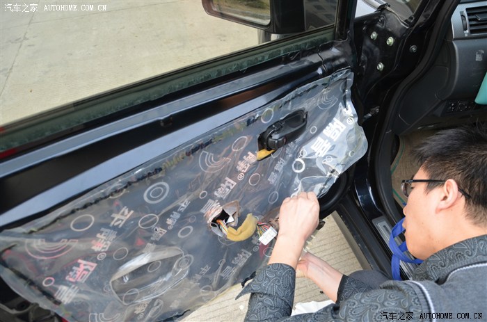

撕下防水膜,发现里面竟然是一块泡沫。。。我前天晚上黑灯瞎火还以为是一块铁块。。。。因为当时玻璃是降下状态,防水膜也没撕,真以为是铁块。。。。见笑了各位大神。。。中部土色即为原车止震板。。。
裁剪好止震板,伸进去贴好,内部空间还是比较规整的,能操作的地方尽量操作到,实在手和工具都伸不进就算了,这里弄得一手脏,忘了拍图了,下面是重点。

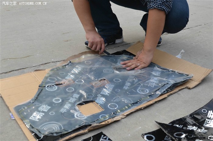

依照撕下的防水膜形状裁剪大张止震板,完全按照防水膜大小即可。该抠洞的地方要抠洞!也是按照防水膜来就进行,整个过程几乎不用卷尺啥的,注意门板线束穿过处只需在相应部位做十字线切割即可,到时穿过线束后可以将十字口闭合,尽量不影响外层隔音的密闭性。
然后就是张贴了,四周用工具压紧,滚轮工具也可,螺丝刀柄也可,不留一丝缝隙。止震板反面胶体类似橡皮泥,没啥弹性,你要他什么样它就什么样,你想把它蹂躏成什么形状就什么形状,哈哈。用点力,一圈都压紧压实!

此处重新编辑,这里加一句,复原时别忘了拧上那两颗紧固螺丝,切割止震板时不必留螺丝孔位,上螺丝时直接对准了拧下去就行,因为是尖头的自攻螺丝,对付止震板不在话下,本人一次成功,一点没有钻歪。
