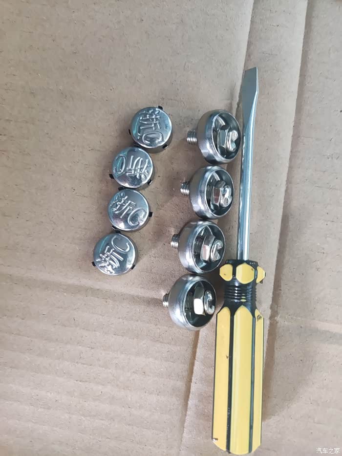

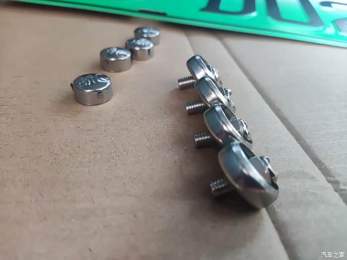

包装上说了,车牌安装分四个步骤,我们准备好一把一字螺丝刀,然后一一对照着去做就可以了。

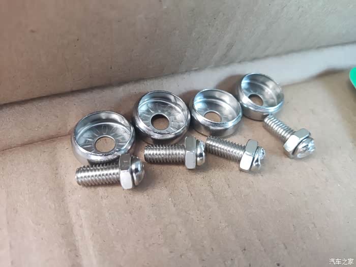

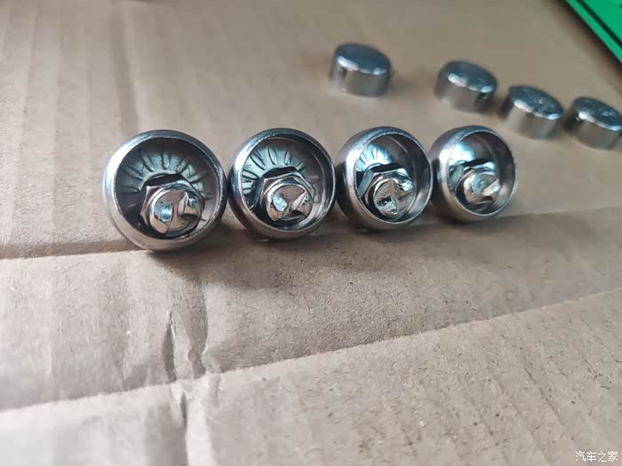

首先我们把包装打开,取出里面的车牌和螺丝等配件。然后按照下图所示一一装配好就行。
看到上面的图了吧,很简单,把螺丝帽个螺丝钉装配到一起,记住一定要把螺帽和螺丝刀拧紧,否则就会像我我一样装到车上时,最后出现个别没有事先拧紧的螺帽最后是拧不进去的,虽然一颗螺丝钉没意义拧到底没什么大碍,但是不完美了哦!

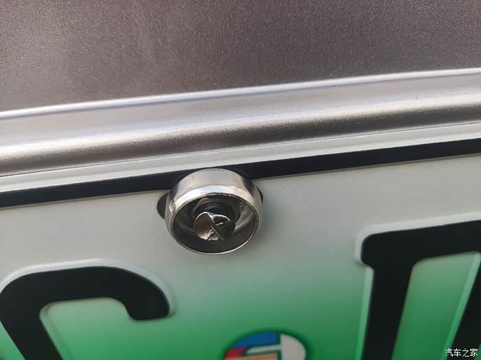

上图这颗螺丝帽没有拧紧,不完美了,取又取不出来,只好作罢,实在可惜!

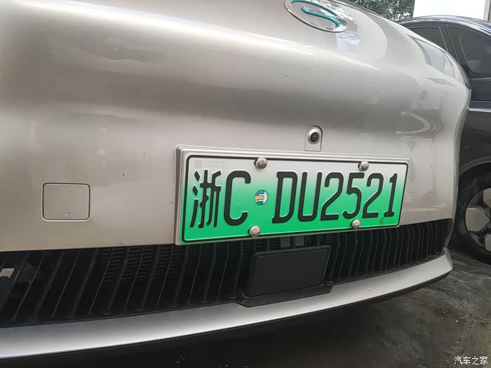

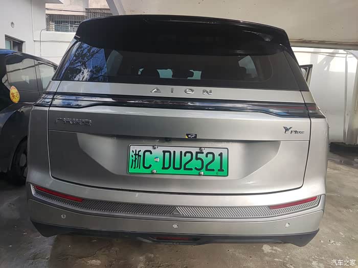

所以大家一定亚欧注意,把所有螺帽拧到底后再把螺丝装到车上。装好后记得把防盗扣按进去,一定要按到底,还有按进去时记得要把字摆正哦,摆正了更好看。
好了,前后的安装步骤是完全一样的,对了后面车牌螺丝孔处有贴着软软的塑料片,我没有把它们丢掉,而是用螺丝刀把它们戳破了,然后再把螺丝拧进去,我认为这样可以起到缓冲减震都作用,避免车牌在行驶时发出震动的声音。大家感觉如何呢?
以上就是我的车牌安装过程,欢迎大家留言探讨。另外,我的好牌还不错吧,谐音“爱我,爱你”,个人感觉是很适合家庭用户的一个号。
