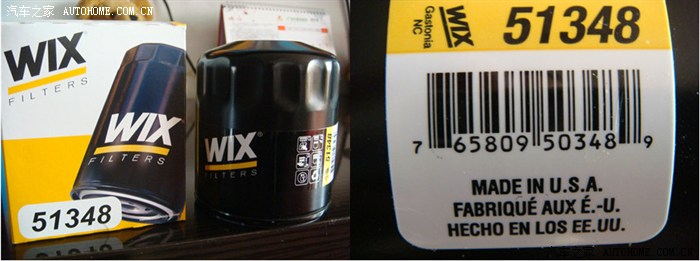

机滤品牌:WIX
型号:51348
产地:美国

下面是换油作业,紫色的油液倒入发动机。
换油后开了大概10公里,怠速安静基本和大彩虹一样,加速很爽。
使用一段时间后再来发表感受。
