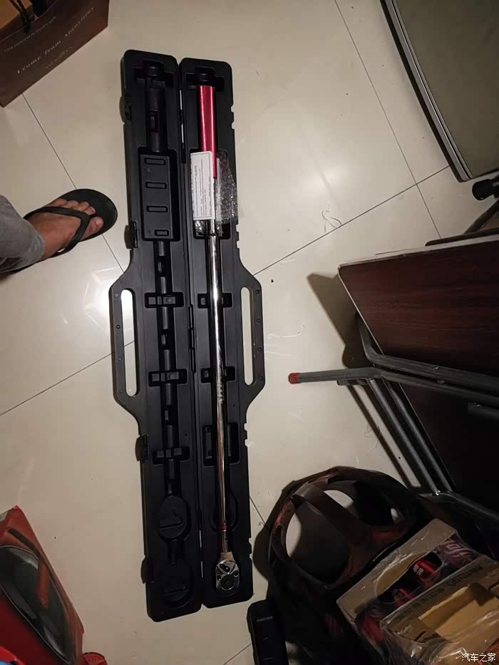

前几天911gts后轮漏气要补胎,考虑到每次补胎都要去4s店好麻烦,于是网购了一支1000nm板手(这么大的板手,应该没有汽修店有的)方便以后可以在家附近修补!
超长超重!

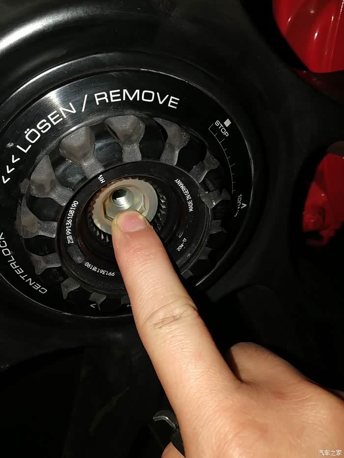

补胎前上网、看说明书学习了一下如何拆轮毂。介绍得相当复杂。不过当你现场拆轮毂时,你会知道如止简单过程如下 :
1前行理箱后面的盖板打开,拿出大大的一个单孔螺丝帽,套上板手卡上轮毂的螺丝上(你看到就自然会知道如何用了)。
2.找另一个人踩住刹车(以免车子摇摆),松开螺丝,升高车身,拆下轮胎修补。
3.补好后,装上轮毂,手动扭紧螺丝,踩住刹车板手调到600nm再扭紧,然后再放松1/4再扭紧。过程非常简单。至于说明书说要涂润滑油的,出厂也没有涂啊,而那个防咬的银基胶,螺丝上剩出来大把,你用手指从新涂涂就好了(买了一瓶没用上)。
以上几步只要你一折开就知道剩下来如何操作了,只要记住要松1/4再上紧(真的有没有必要?)

重要安全提示:确保这银色螺丝弹出来。因为它是防止这个单轮螺丝松动的!
