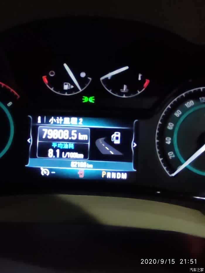

去杭州给产品拍照片,走的时候好好的,到杭州安顿好后再开车一踩油门熄火,一开始还没在意,后来直接不能踩油门了,挂空挡踩不熄火,D档一踩就熄火,怠速不熄火,在红绿灯被滴滴

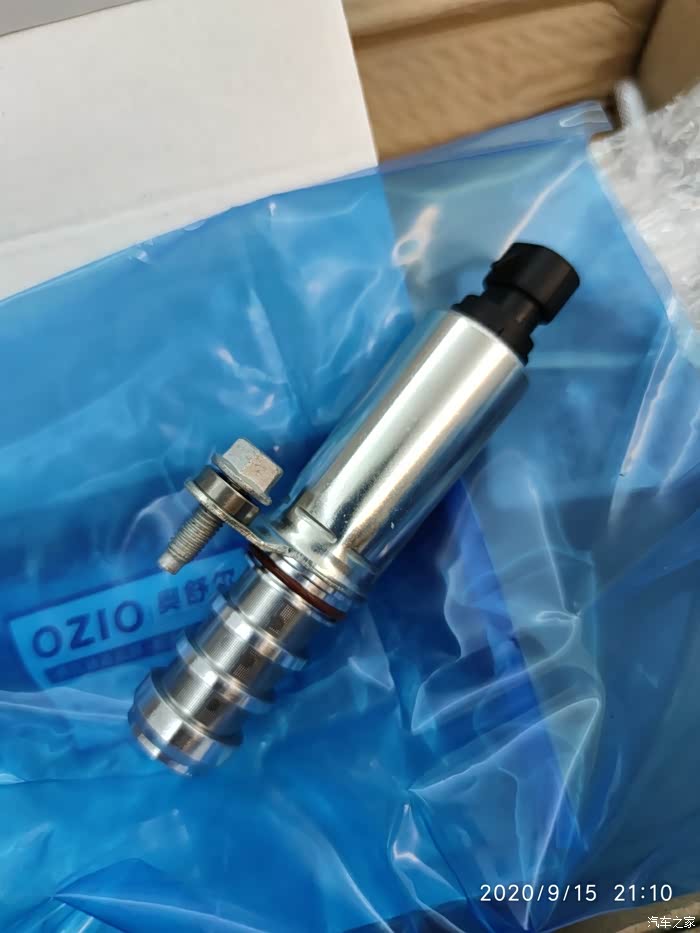

,后来发现把转速踩上去挂D档,点剎模式踩油门勉强能走,只要不低速,踩油门没事,办完事后一路大油门回家,没在杭州修,论坛逛多了,知道啥问题,自己看了看某宝175块就可以买一对电磁阀,还是穷啊

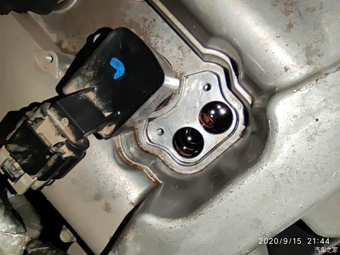

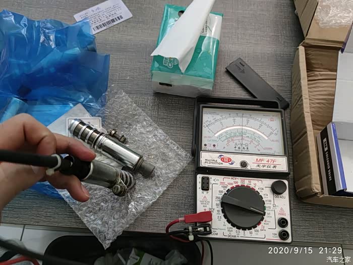

自己动手换很简单,但是不知道是哪个坏了,就把原车的拆下来量一下,既然是电磁阀,肯定是电磁有关系了,瞎量呗😄
拆之前最好清理干净,不然会有泥掉进去,我这个这么亮
是在杭州拆过一次,
是在杭州拆过一次,

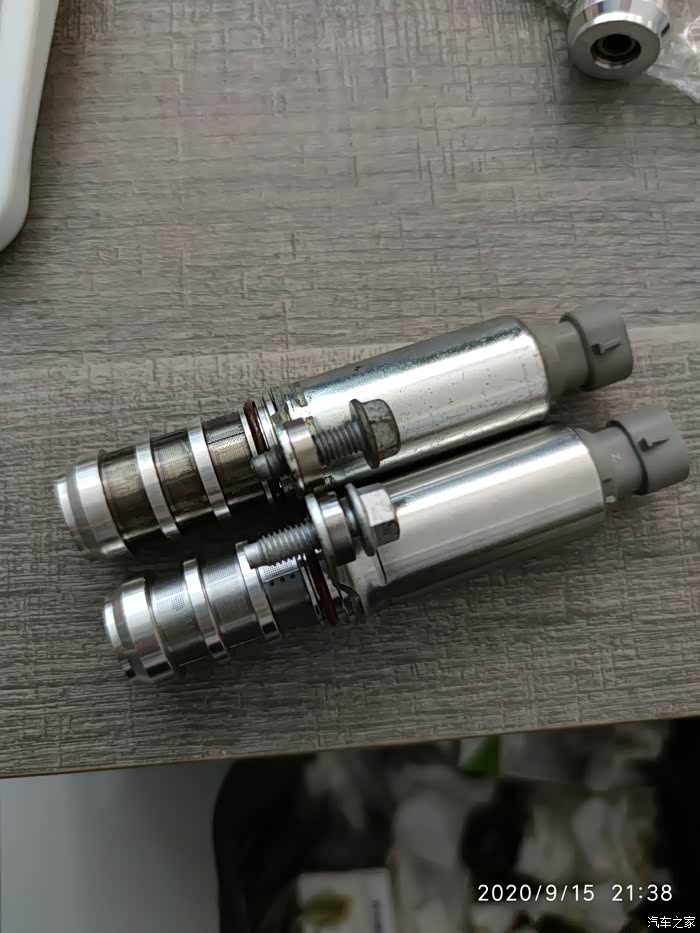

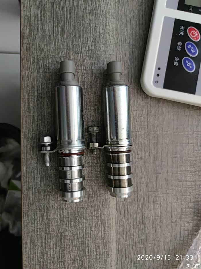

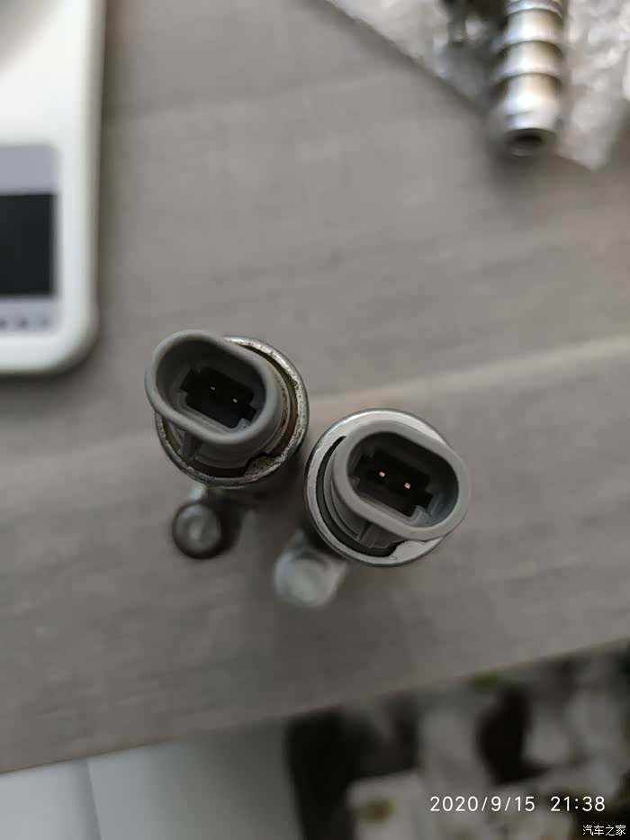

量一下灰色阀不通,黑色的和新买的阻值一样,那就是灰色的坏了呗,哪个坏换哪个,没坏的放车上备用

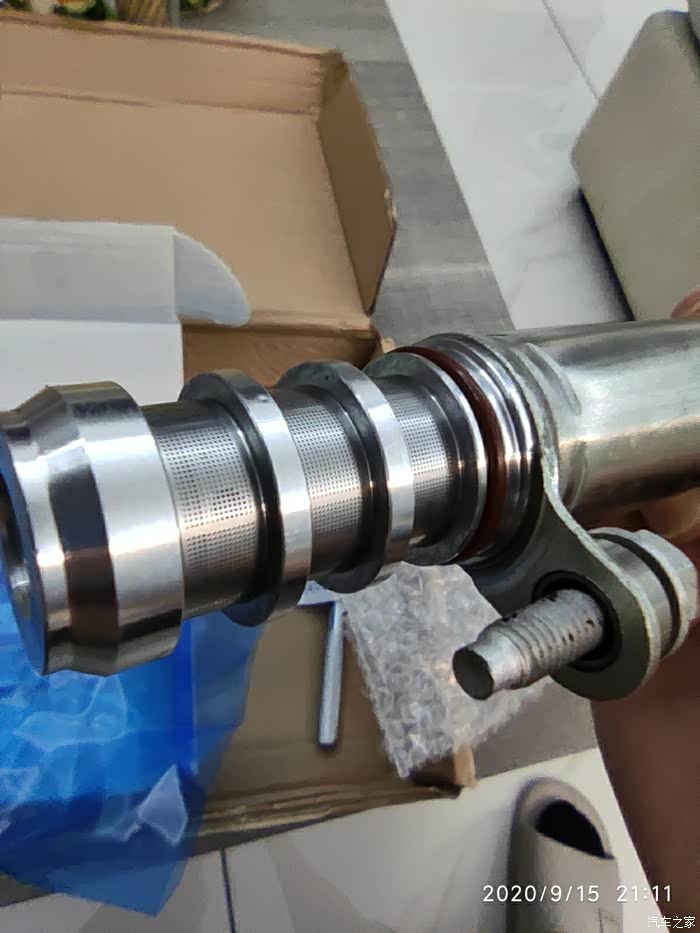

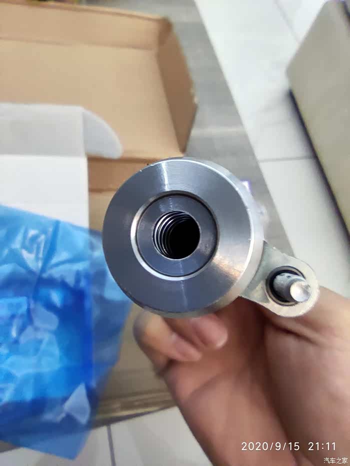

某宝

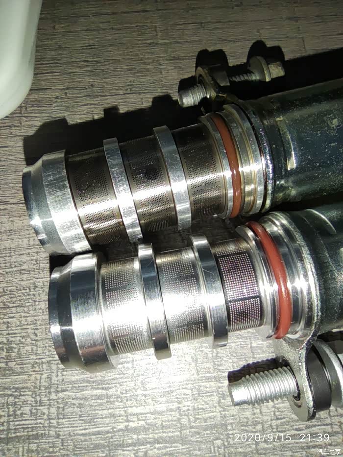

原车

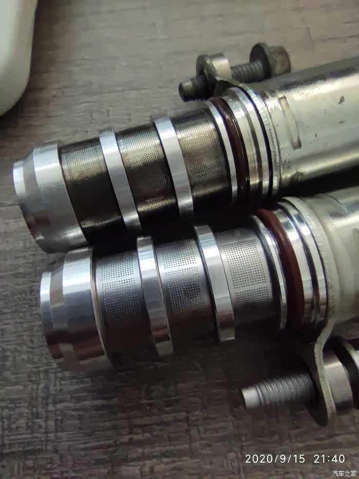

上面的原车下面的某宝货

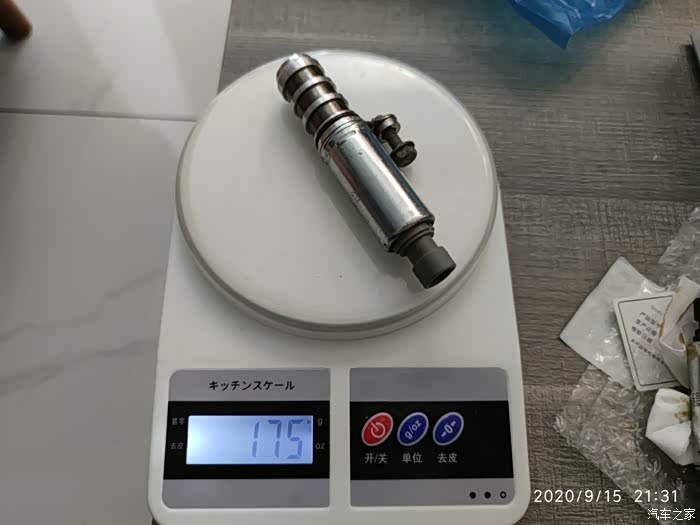

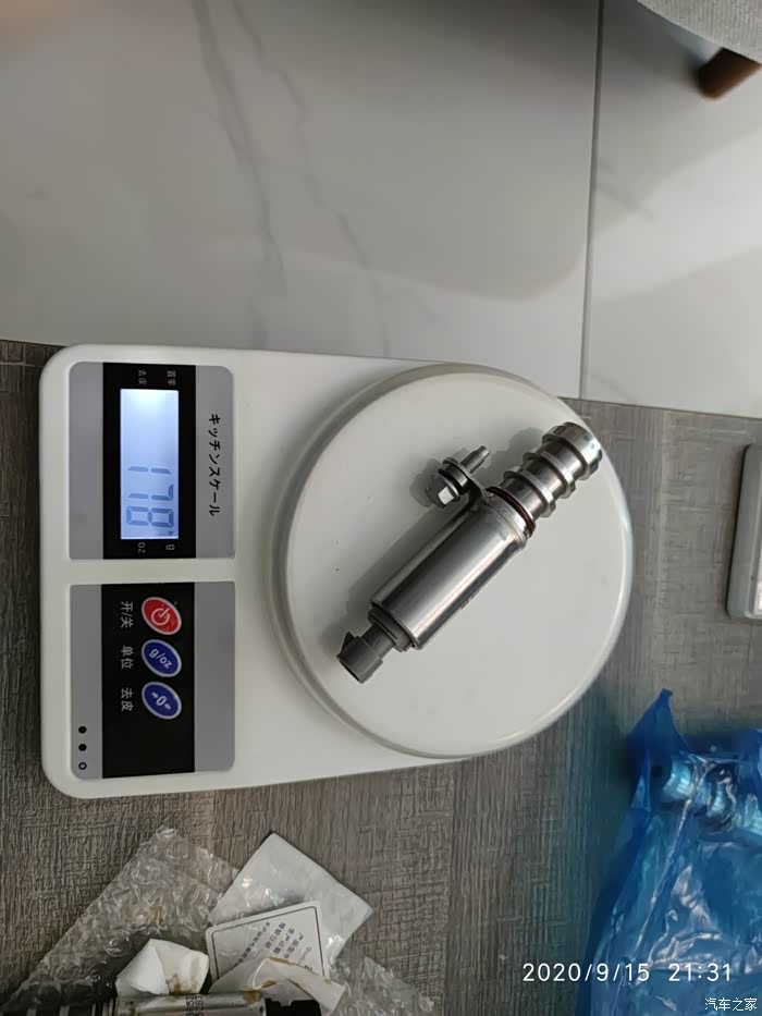

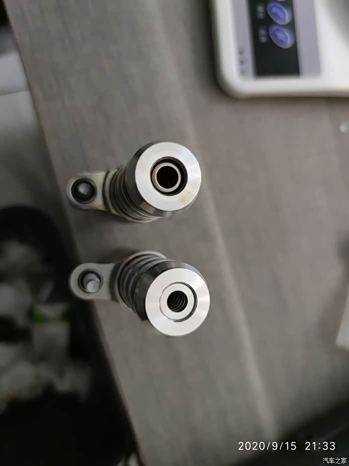

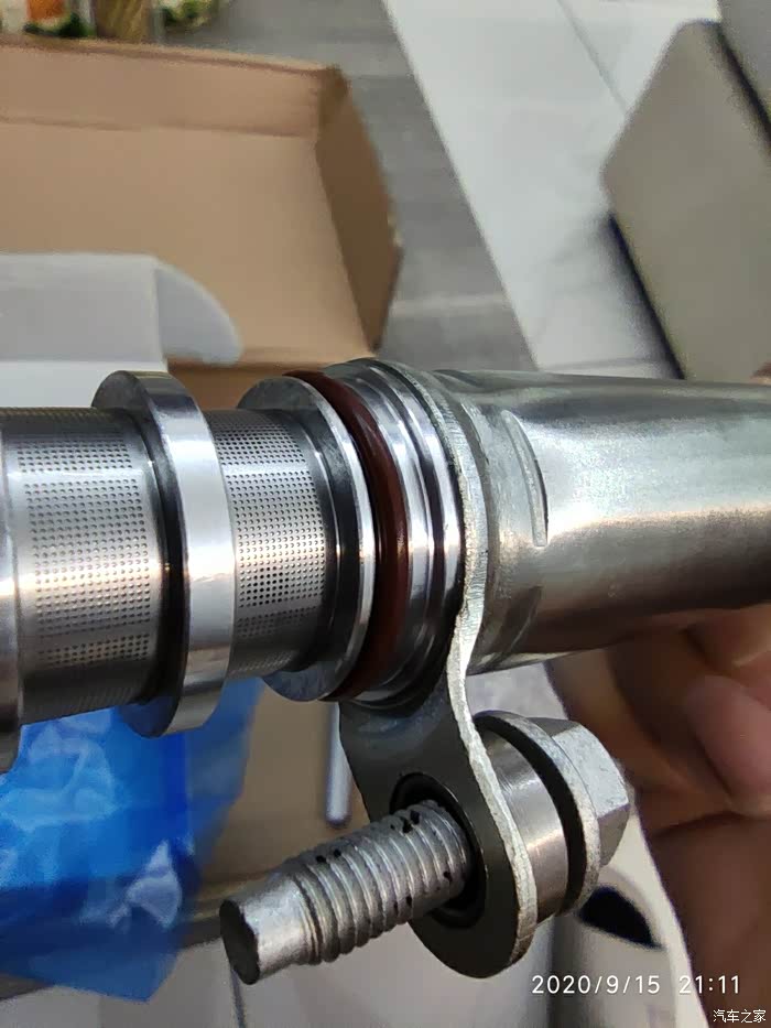

某宝货和原车的对比,重量差不多,只是滤网为没有原车的好,油孔没有原车的大没有原车的多,一分钱一分货没错的
装好后恢复正常,能用多久不知道,等坏了,我再来发帖
