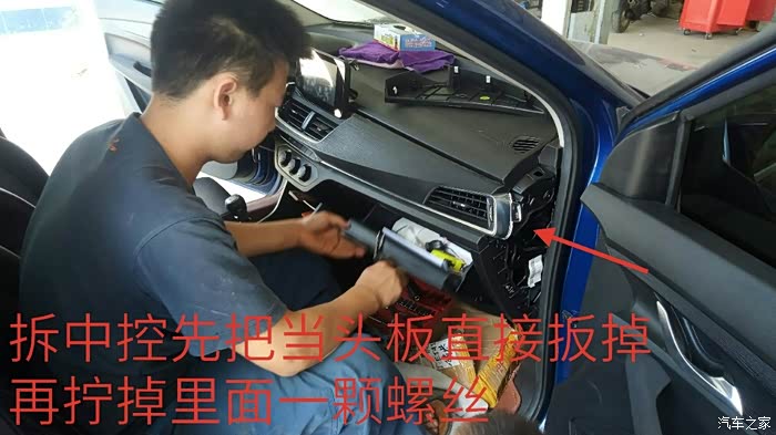

一晃三个多月过去了,就在前几天座别人大众途昂,那音响真叫一个字,爽!心想回去了一定把音响给改了,长痛不如短痛,到音响店一问改装要3000大洋,吓得我敢紧跑,不是说他东西不值那钱,是我没准备这高预算,于是就到闲鱼淘了一套准备自己动手,套装包括4喇叭,2高音,2分频,2高音壳,1功放!共计是800元。货到后还是担心把门和中控拆坏,于是就请了一个师傅开工!!!

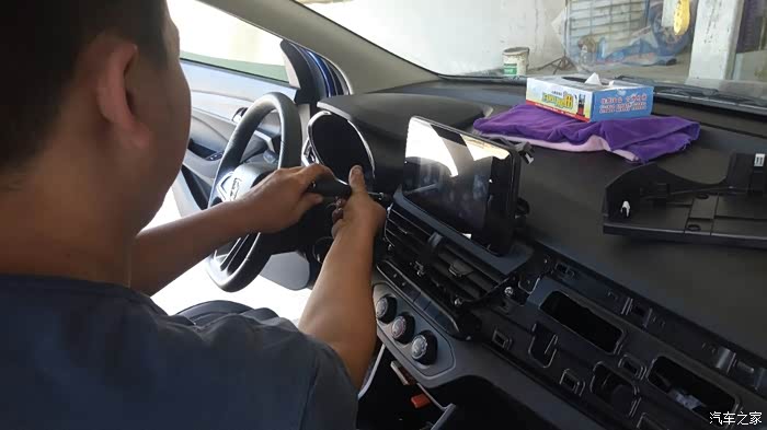

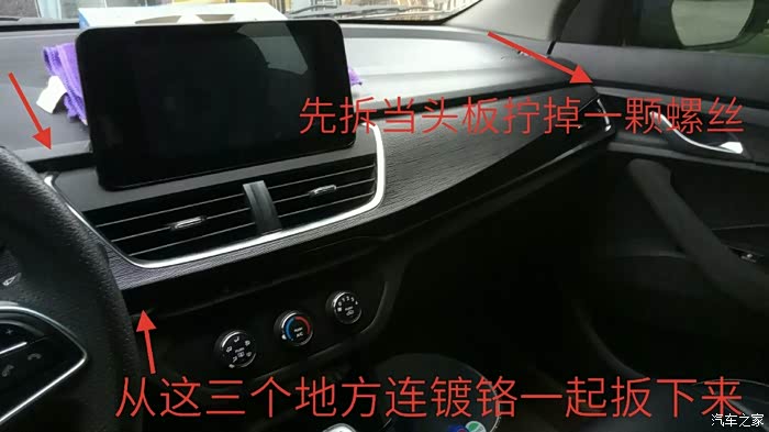

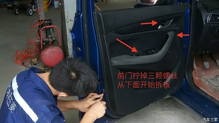

前门三颗螺丝,后门四颗螺丝,后门多的一颗在门锁最上面塑料盖板内。

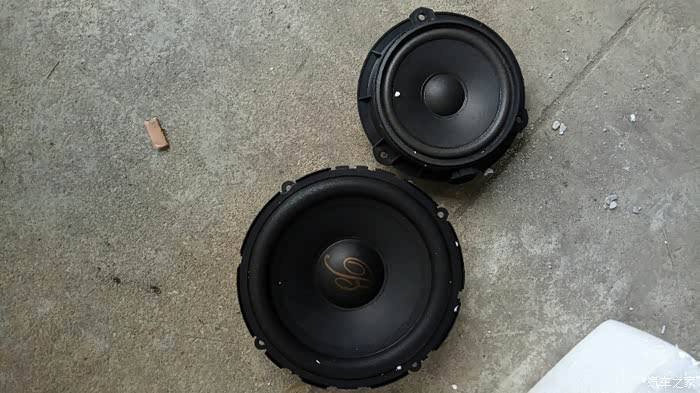

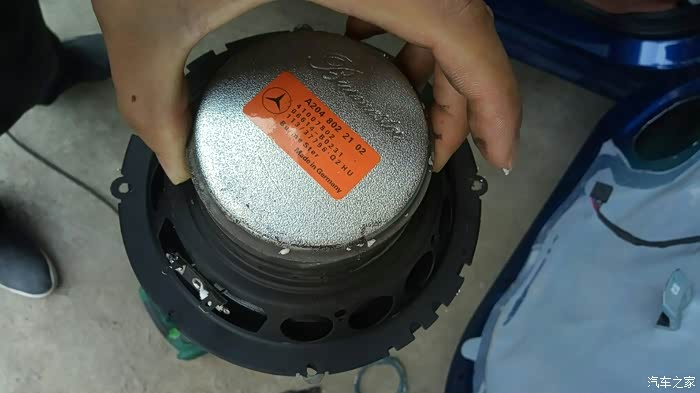

拆原车4寸喇叭,对比下原车喇叭小太多,6.5寸的磁铁不知大了多少倍!这家伙确实大,就怕装不下,师傅心里也没底,就怕装上影响升降窗!

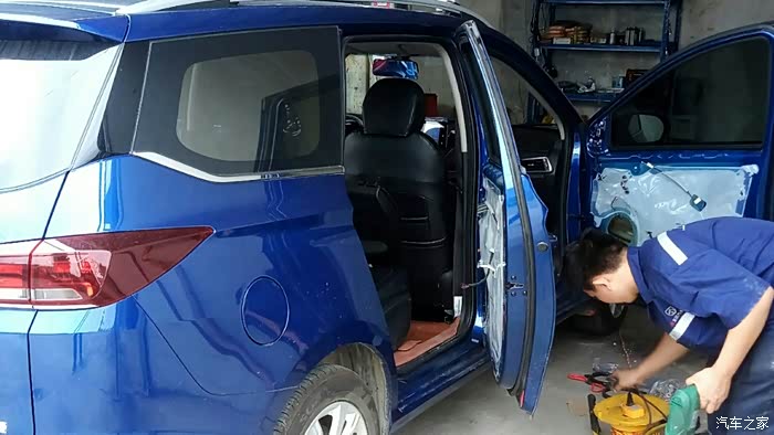

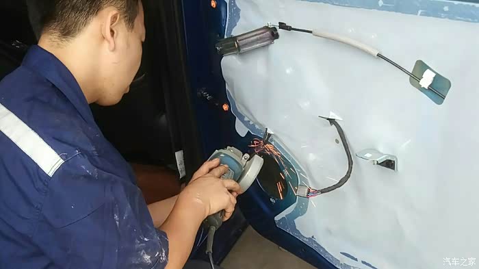

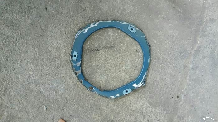

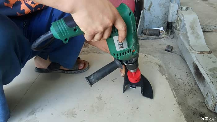

开割,不割怎知道能不能装!

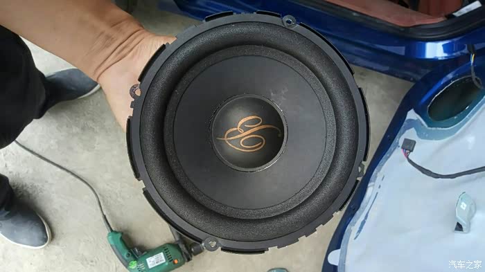

装分频器,装喇叭,喇叭孔的深度是6cm,我的喇叭厚度是5.2cm,试了下四门,玻璃刚好自由升降,心里石头总算放下了!

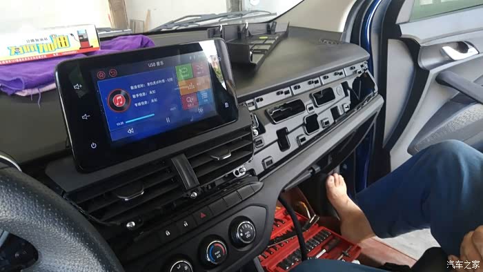

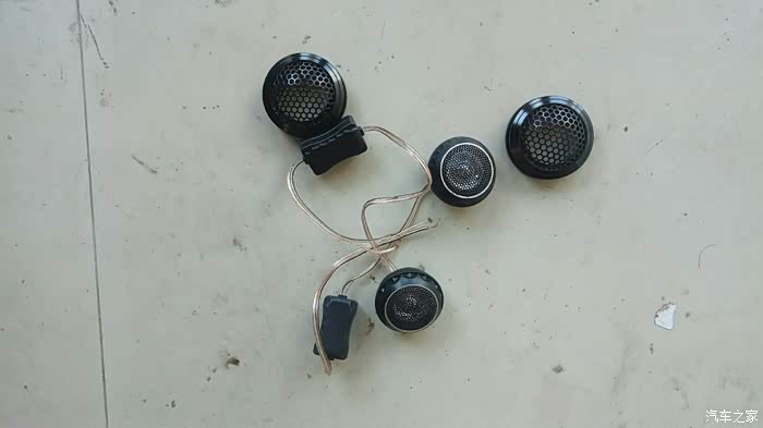

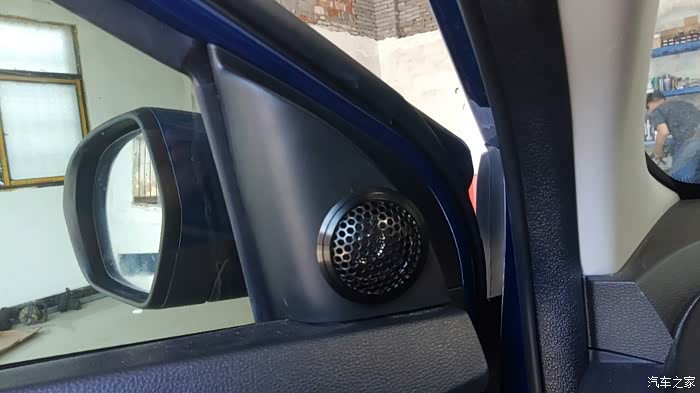

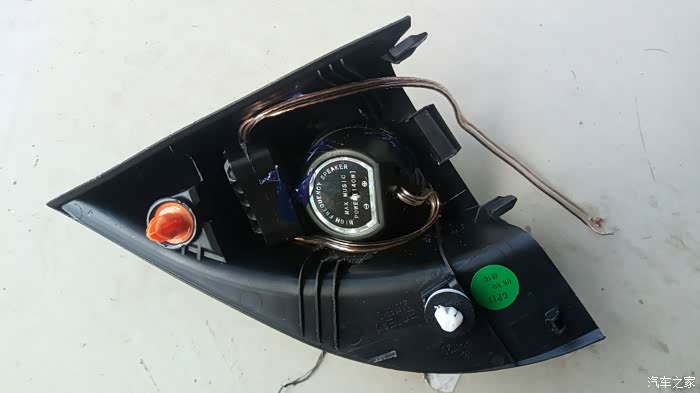

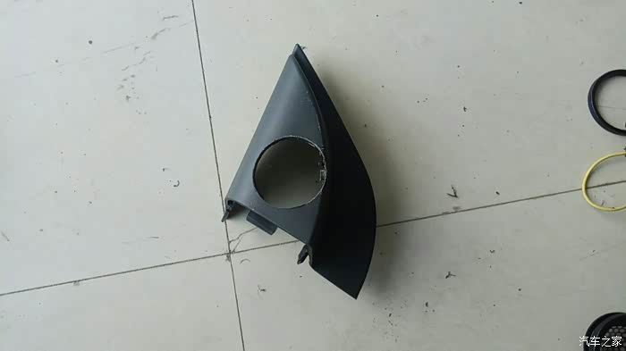

改高音,高音线接在分频器上面,网上淘了对高音壳,这样就漂亮很多!用USB试了下音质提升不少,再用蓝牙酷狗音乐试了下效果更佳,注意重点是酷狗要调到自己喜欢均衡器!!!

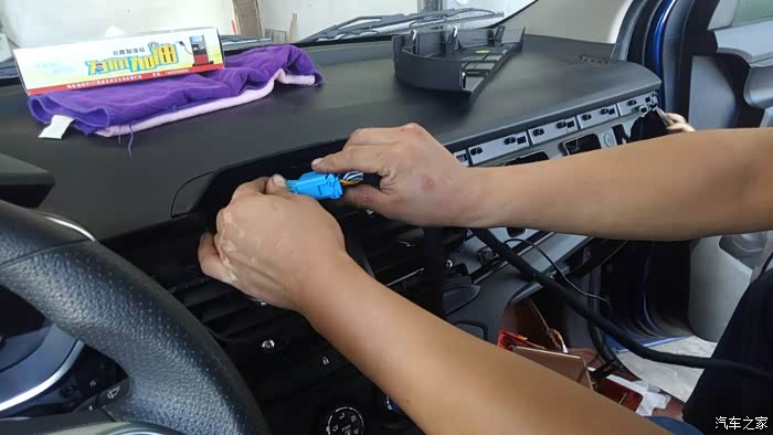

功放是无损对接,安装很简单,调音试了一小时,感觉和酷狗音乐里面的均衡器区别不大,所有最后把功放T了!!!
